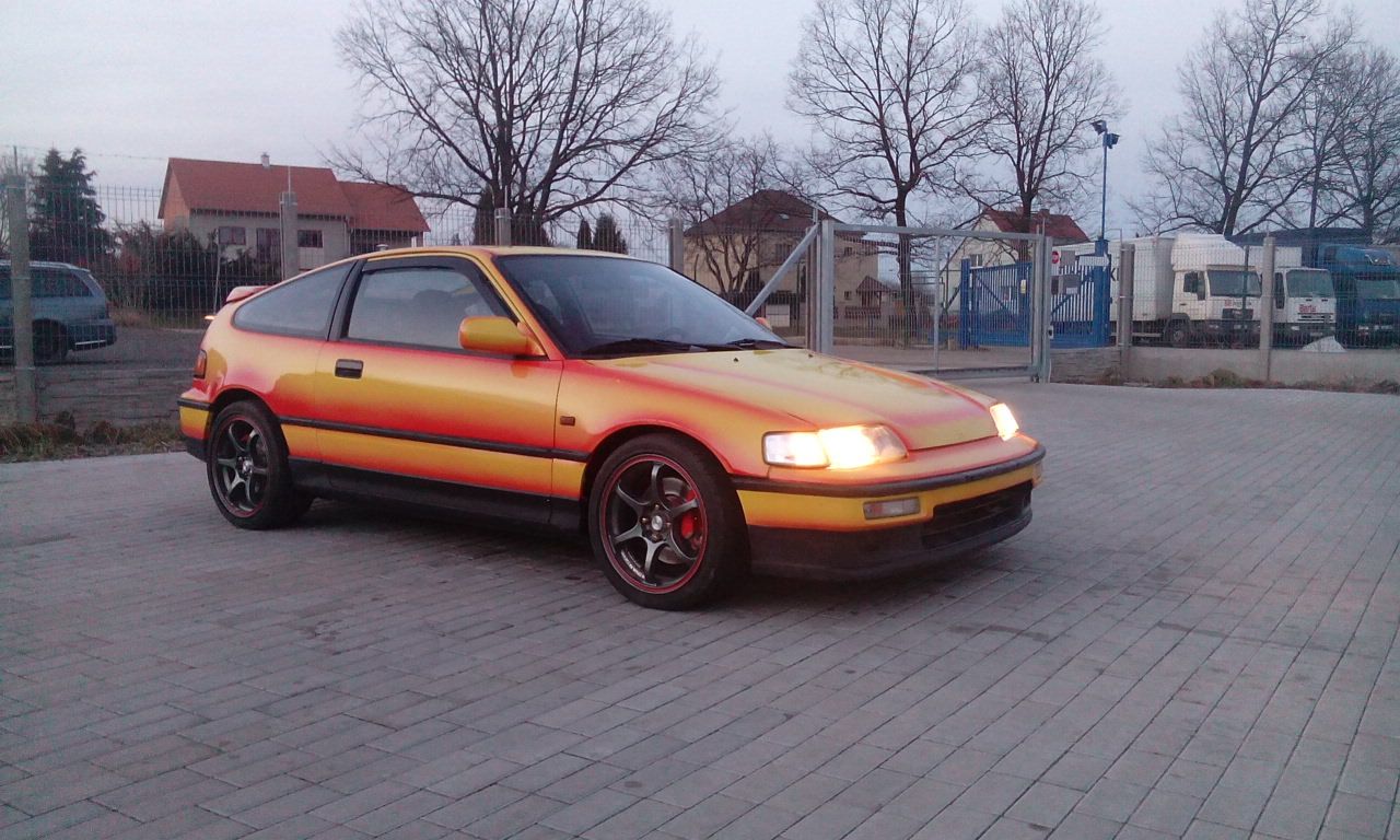

Dnes jsem dal predni naraznik musim na STK a na geometrii a když to dobře dopadne tak v patek pro znacky a hura jezdit. Zbytek budu dodělávat pak uz to trva dlouho a chci uz jezdit Velmi šťastný . A jako všechno tak naraznik musí ještě jednou dolu a na strane spolujezdce upravit drzak a lepe napasovat

nejkrasnejsi cero, dabelske lakovani je to dobrý

Krása,krása,krása:-)

Se ti zase jednou neco povedlo je to dobrý je to dobrý
PříspěvekZaslal: 18.3.2015 , 11:00   Citovat
No, doufám, že po odladění se tady objeví onboard video a taky bude možnost se někde potkat, protože tohle bych rád viděl na vlastní kukadla. Jedna se mi to fakt líbí po stránce estetické, ale co je hlavní, tak se mi to líbí ještě víc po stránce technické. Dobrá práce, Skřítku. je to dobrý

fakt super, originální jak po esteticke tak po technicke strance , fakt parádní projekt !!!! je to dobrý

Děkuji jsem rád že se líbí i někomu jinému než mě, jen na fotce to vypadá lépe jsou tam chyby par odřenin ale snad to nějak opravím.
Barvu jsem zvolil proto že se mi žlutá barva líbí a ta kombinace taky a když jsem to udělal poprvé tak jsem si ho vůbec neužil přišel kupec a tak jsem uděla duhové CRX 2 Velmi šťastný

CRX ala Tequila Sunrise je to dobrý vypada to fakt dobre je to dobrý
