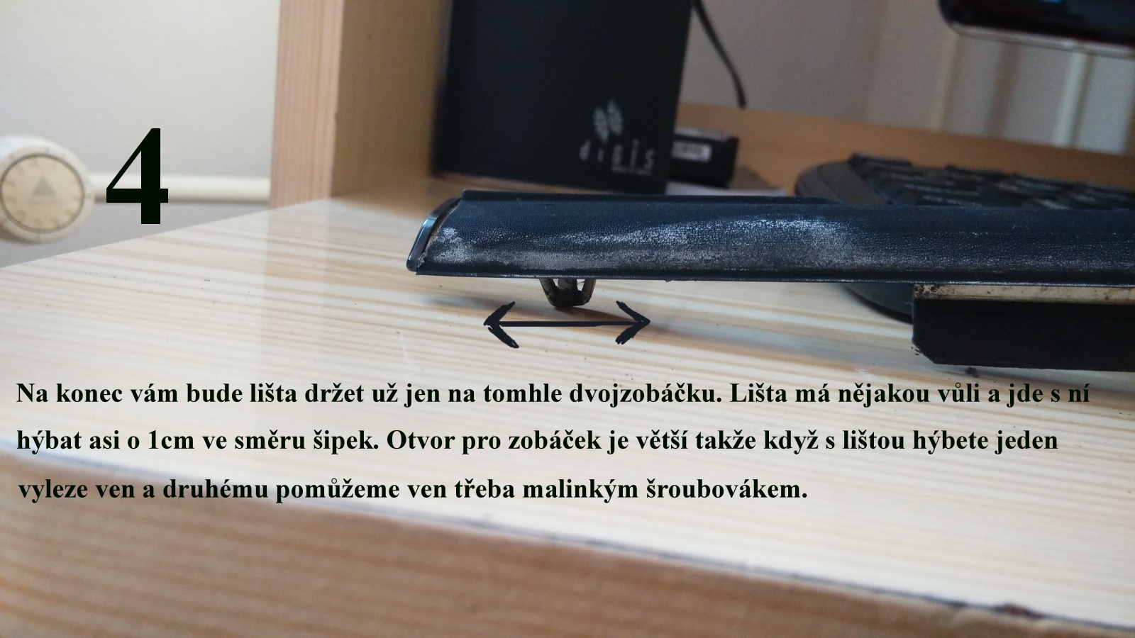

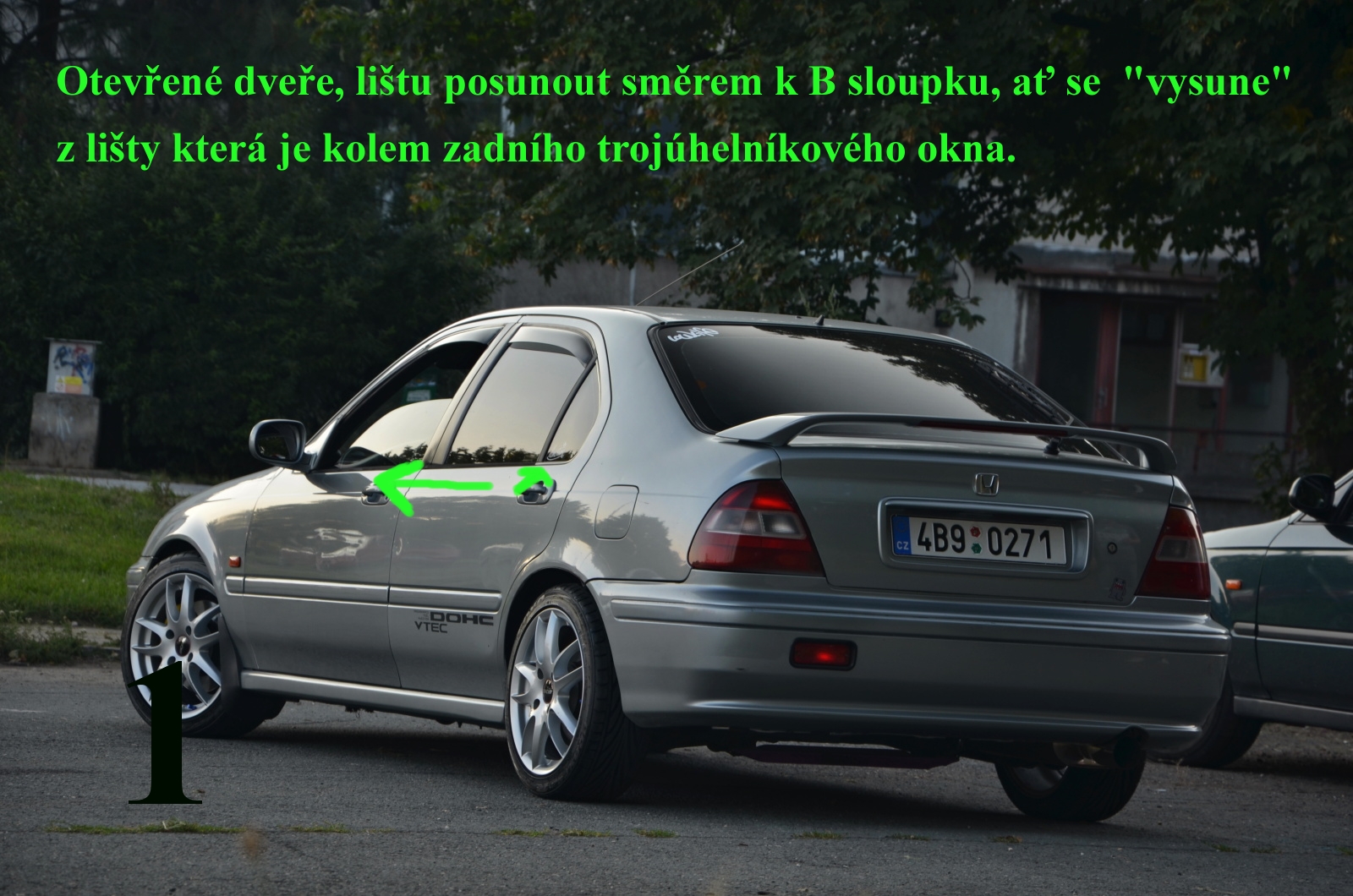

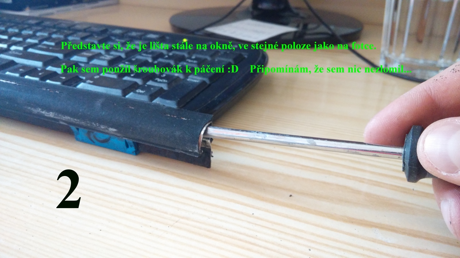

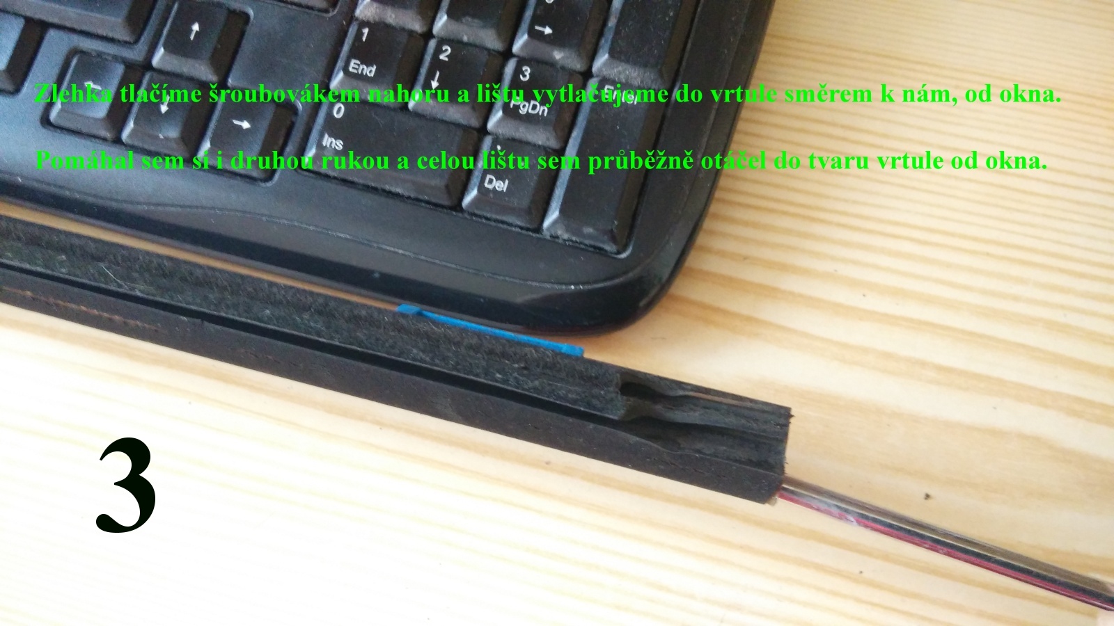

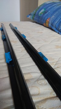

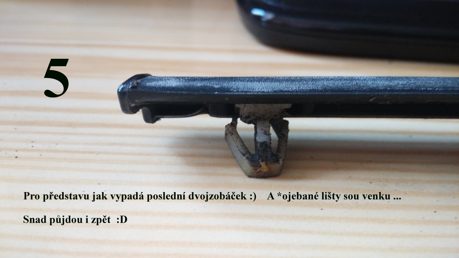

Fuj, tak sem je dostal ven, zatím tedy zadní, přiložím obrázkový návod, snad ho pochopíte pořádnej výtlem

Diky tez se pokusim Úsměv

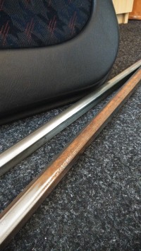

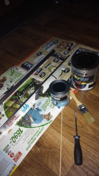

Zadní hotovy, dopadlo to dobře je to dobrý Vyndat, odloupat na základ. Já vzal lámací nůž a pěkně sem to obřezal na obou hranách a pak to slezlo celé Úsměv I když tam byl puvodní nátěr, celá lišta byla zrezlá, takže zbrousit do hladka. Šel sem cestou co je doma to se počítá = černý alkyton. Pod něj sem koupil základ Galvinol na barevné kovy. Takže natřít galvinolem, nechat 30min spočnout a na to vrstvu alkytonu, mě stačila jedna, díky tomu galvinolu to perfektně krylo Úsměv Nechal sem 48h zaschnout a pak 2000 pod vodou ať je to dokonalejší VTEC Výsledek na fotkách...

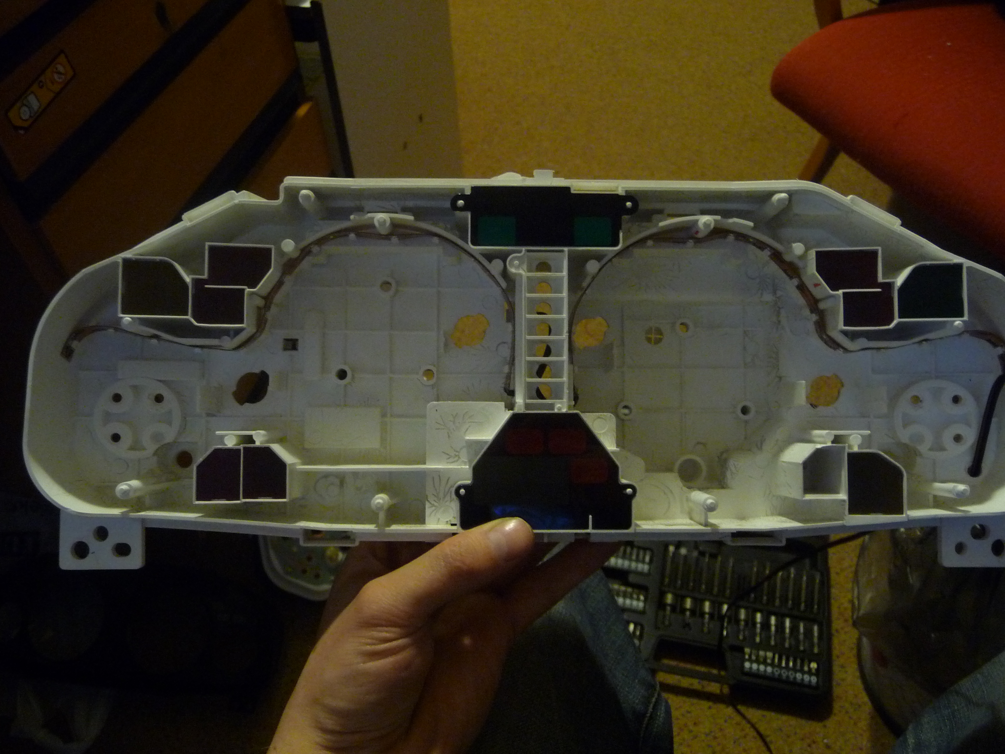

Mám pár otázek co se anglána týče. Se stydím
1) Jaké jsou repra ve předních dveřích a jak se k nim dostanu.
2)měnili jste někdo podsvit budíků a přistrojovky za led? Budu rád za fota a popis použitých žárovek. Přemýšlím že bych zkusil bílou studenou led.
3) mám aerodeck a chtěl bych dozadu ovály. Máte je tam někdo? jestli jo tak kde a jak když je tam roletka Úsměv
Díky a pokud už to tu ve foru někde bylo tak se omlouvám ale prohledat to tu by zabralo snad celý den... Úsměv
Když se vytáhne přístrojovka (dva šroubky nahoře přímo viditelné dva šroubky - na každé straně jeden, za ovladačem mlhovek, druhý za ovladačem intenzity osvětlení palubky) vytáhneš to celé ven. Zezadu jsou žárovky patice T10, stačí koupit ledkové parkovačky a vyměnit. Pro lepší efekt, opatrně vyšroubovat přístroje (tacho, otáčky, ...) a lehce zezadu obrousit šmirglem, je tam taková vrstva oranžové barvy, když tam dáš jenom ty ledky, tak to má pořád oranžový nádech, když to obrousíš, tak už ne. Vytáhni celé přístroje, nesundávej ručičky, já to tehdá udělal a proměřuje mi tacho i otáčky... jde to i bez toho, drží to na 3 šroubky a jde to pěkně ven i zpět. Pokud chceš docílit rovnoměrného podsvitu, pořiď LED pásek, buďto nějakou barvu nebo RGB, ten je tam hodně libovej, stačí to napojit na jednu z těch patic co jsou zezadu ve kterých jsou strčené T10 žárovky a nalepit to dovnitř budíků. Vypadá to super, už mi takhle svítí 3 roky a bez problému. Časová náročnost cca 2 hodiny. Foto přikládám..
Doufám, že to pomože Úsměv

njn ... pěkná práce je to dobrý

njn - nemáš ještě prosím fotku kompletu? trochu se mi zdá že to už nepasuje tak jak dřív, ale jinak good work, ten návod cenim! Úsměv

Pasuje stejně, jen sem odřezal všechnu barvu + boční plastové "výběžky" tudis je lišta tenčí než byla. Kdybych tam ty výběžky nechal, špatně by se lišta brousila a zůstala by tam jakoby "vanicka" kterou bys musel vyplnit vrstvou barvy a to sem nechtěl. Úsměv každopádně nikdo nemusí postup návodu plnit na 100%. Kreativnosti se meze nekladou. Já sem spokojen je to dobrý
