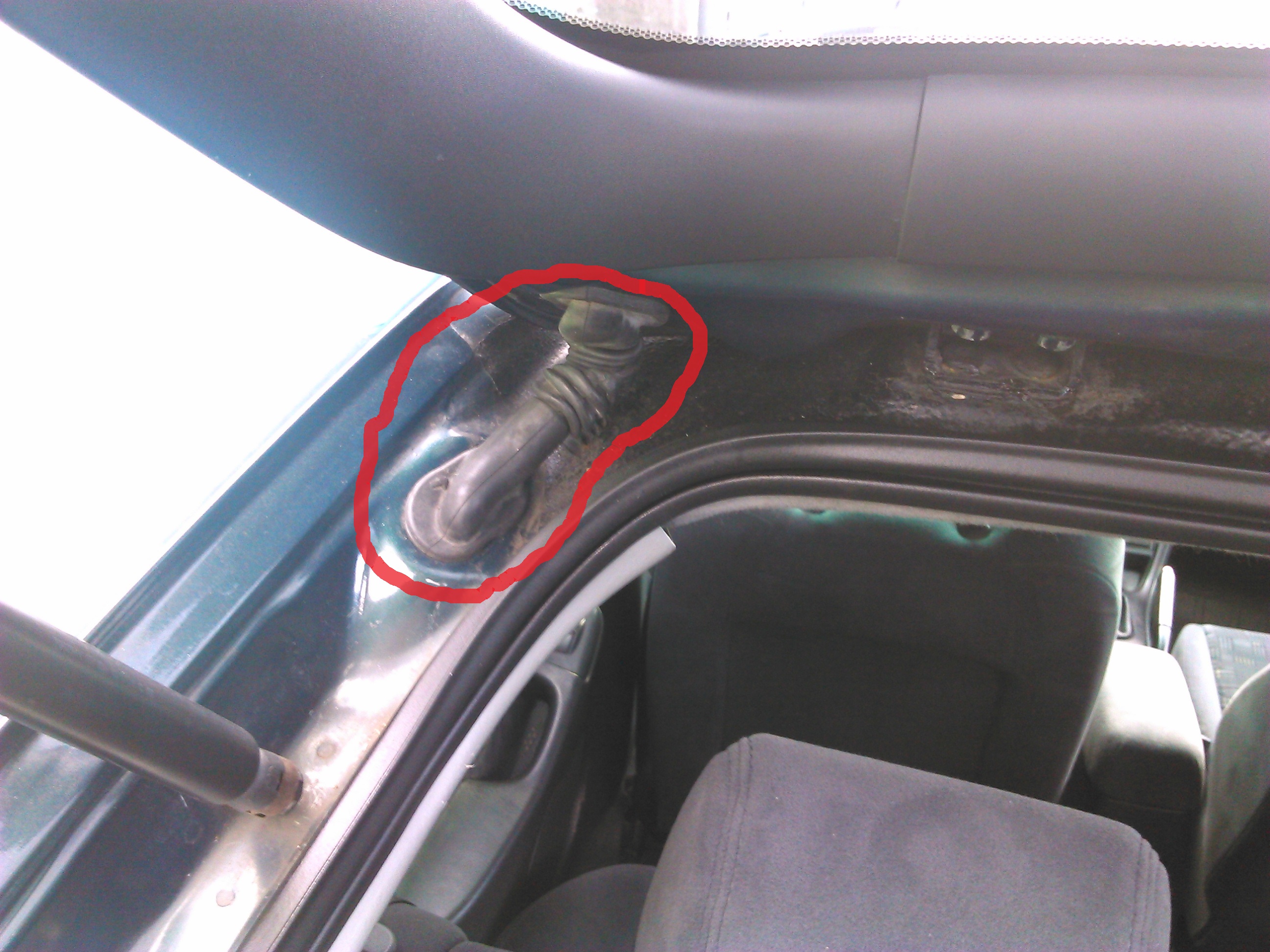

čaute, přestalo mi svítit osvětlení v kufru. Přišel jsem na to, že je to jen někde v drátku, ale nevím jak se k němu dostat. Když s tím pohnu začne svítit. Je schovaný v tom gumovým pouzdře, které je červeně zvýrazněno. Jde to vytáhnout z karoserie jak spodek tak vrch. I když to vytáhnu, tak mi to nic nepomůže, jelikož je problém někde uvnitř toho gumového pouzdra do kterého se nedá dostat jedině rozříznou no ale jak by jsem to zabezpečil zpět? Drátky by se daly zaizolovat ale zároveň to slouží jako těsnění aby netekla do karoserii voda. Máte někdo nějaké tipy nebo rady?
Ještě mě napadlo někde to odpojit (kde?) aby jsem ten svazek z toho prostě celý vytáhl. Ale ze shora to odpojit nikde nejde. A zespodu jsem to zatím moc nezkoumal.
No nejjednoduší bude asi rozebrat ty plasty na 5tejch a nejak ty kabely povytahnout aby si k tomu mohl. myslim ze odplastovat to nebude zas takovej masakr. Pak podej dojmy at vím co mě čeká Je to tam.

Tak nevím, kudy se tam dostat, zeshora to jde do vyhřívání oken a 3. brzdové světlo, kde to nejde rozpojit. A zespodu se tam neni kudy dostat jelikož je to prostě mezi vnitřním a vnějším plechem viz foto kde by to mělo být.
podle me by jsi mel rozdelat spis pate dvere a tam kabely uvolnit,aby sis je mohl popotahnout.

Přesně to sem psal taky
Na to jsem se taky díval, a nepřišlo mi to, že by to šlo. Ale zkusím to teda až bude zase tepleji prozkoumat podrobněji, přece jen včera byla zima,tak se mi s tím tolik dělat nechtělo Velmi šťastný
