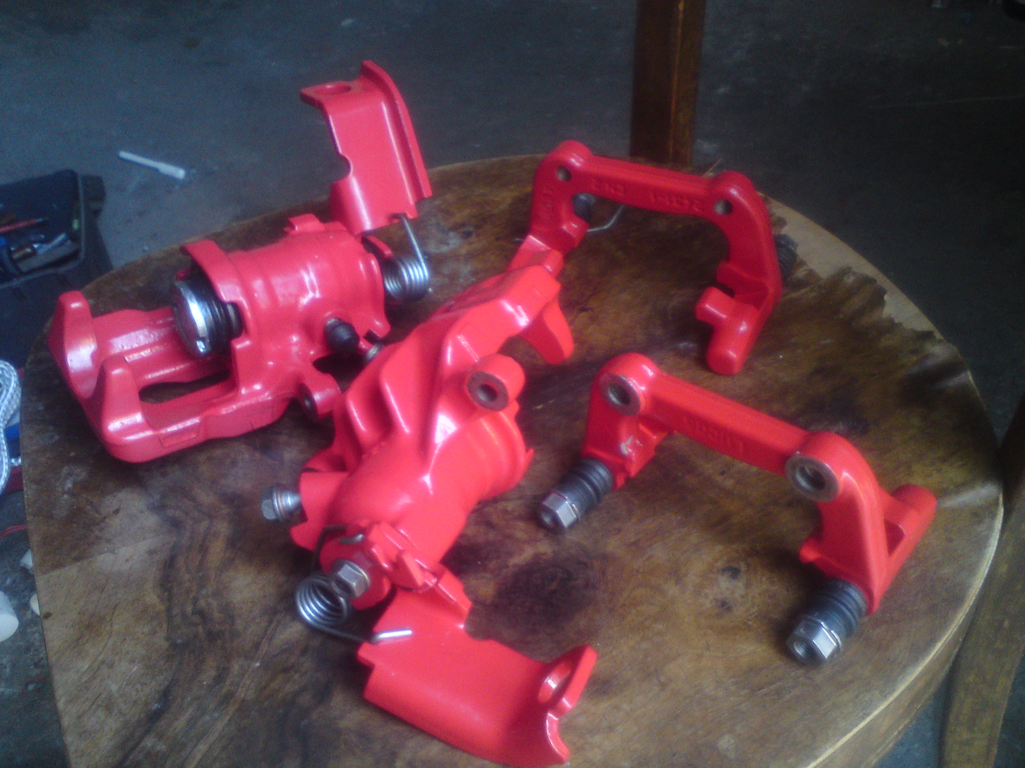

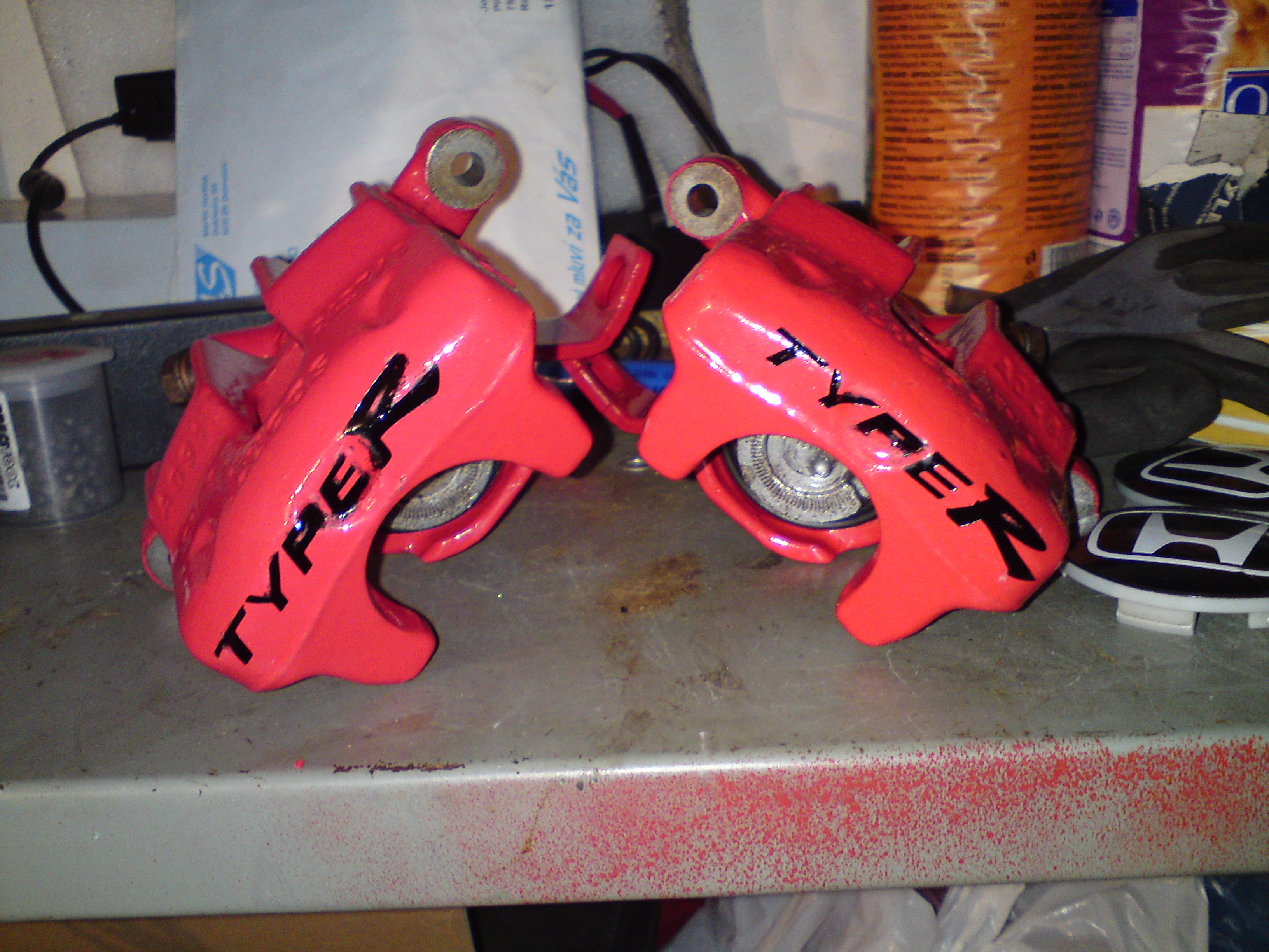

Tak dokončeno. Přes týden to dám na auto. A moje co sundám budou na prodej, kdyby měl někdo zájem.

PříspěvekZaslal: 1.11.2014 , 19:12   Citovat
TypeR Velmi šťastný

Jednou zabrzdí a bude to všechno černo šedý Velmi šťastný

Predni mam uz skoro rok a jsou porad cervene. Nejsem okruhar. Úsměv

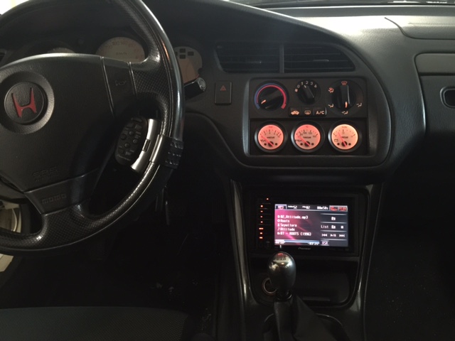

nezkoušel někdo vytvořit 2 din pozici at už nahoře nebo dole? Velmi šťastný

Žemli: 2din rádio sem vyděl u někoho dole místo hodin.

2din sa dával originálne len pri navigácii hore, inak sa dával dole a boli na to drziaky z cd menica. Mam aj drziaky aj cd menic..Úsměv

ja mam dole 2DIN radio a v 1DIN mam 3 budíky, nemam fotku po ruce ...jestli na to vzpomenu, tak až půjdu z práce domu, vyfotim
Žemli je teď offline  Žemli
PříspěvekZaslal: 7.4.2015 , 14:36   Citovat
jo na accordr.org jsem to viděl nahoře i dole ale nahoru je to celkem složitý a dole je málo místa takže budu rád za lepší foto nebo to trochu popsat co to obnášelo

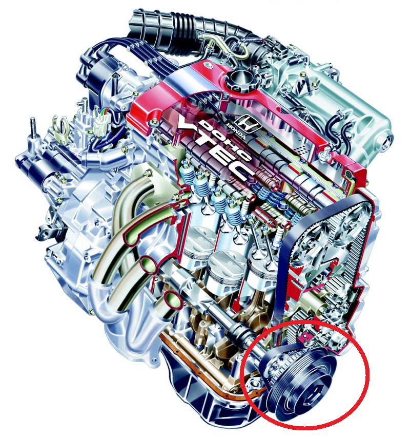

zdravicko H+ asi budu mit tendle rok pestry ... potreboval bych poradit mam problem viz. video příjde mi,že tam bouchá ta sranda co je oznacena na obrazku Úsměv

Jurisek: Podle vydea to nepoznám přesně,ale mysím,že budeš mít utrženou gumu na řemenici. Tzn: vyměnit řemenici. Origo je drahá, ted nevím přesně cca 6000kč. Ještě někdy muže být ohlý konec klikovky,to sem měl u svého ATR a Tzn: vydělat klikovku a nechat ji opravit. přátele

mě to dělálo taky nehezky zvuky, vyměnil jsem na rok - dva byl klid. at uz to mam zase a kašlu na to Úsměv
řemenice origo stoji přes 6000,-
odborníci ti řeknou, že ti klepe klika Úsměv

Žemli napsal:
vzpomněl jsem si na tebe a udělal fotky

diky hosi kouknu po netu a zkusim to sehnat nekde za dobrej peniz

tak dneska jsem dostal auto a nechal jsem v honde rovnou 10ku za remenici a 2 remeny rikal ze ta remenice vysla na 7990 Hihi

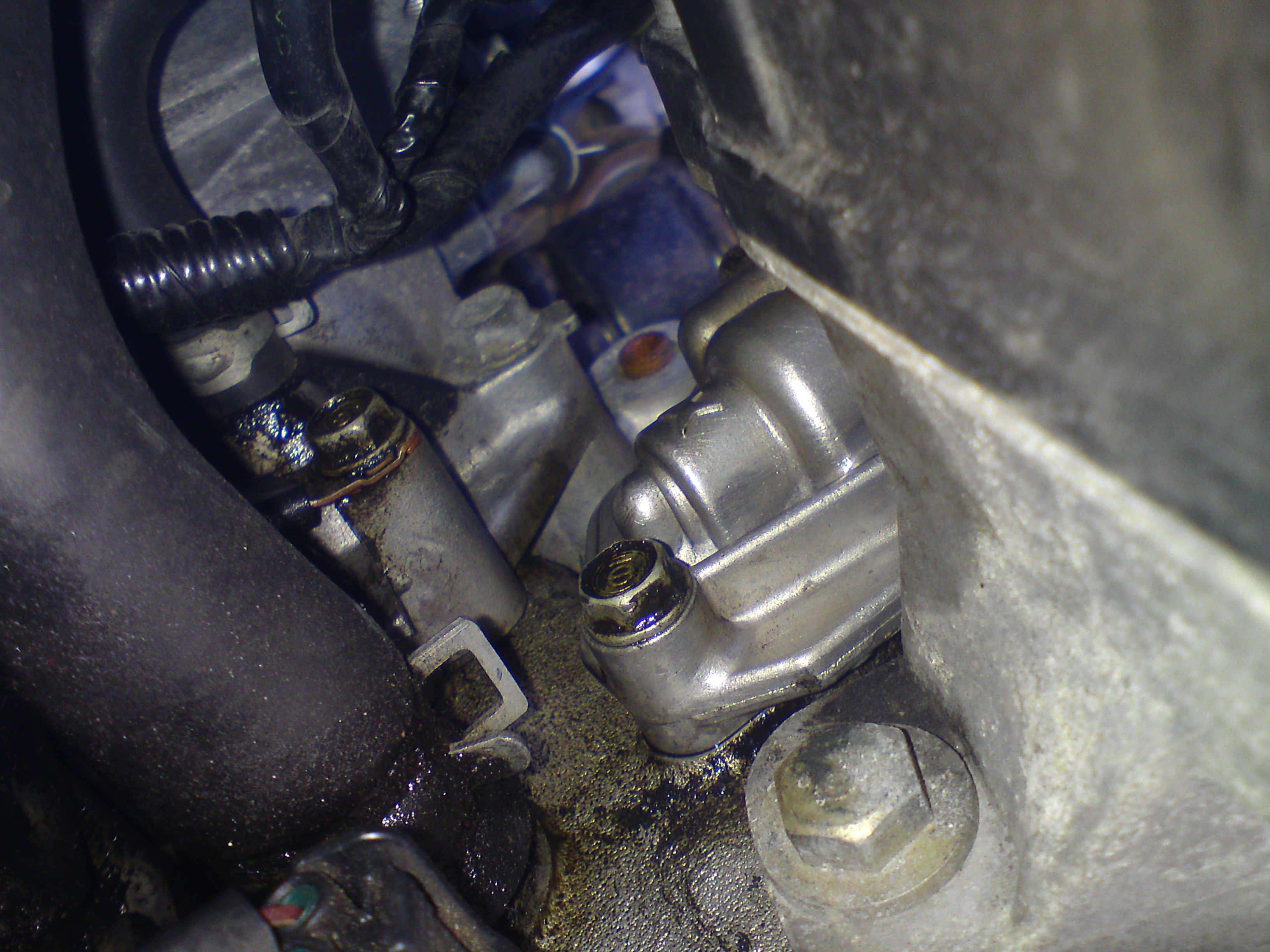

Netekl Vám olej zezadu motoru? Nevíte co tam je?
Tekl mi zboku pres Vtec ventil, ale ten jsem pretesnil a je pod nim sucho. Nicmene tedkom mi tece někde za rohem, zezadu motoru.
A steka to az na vanu a převoddovku, samozřejmně nic nevidím. Smutný

Často sákne gumový O kroužek pod výměníkem.V hondě stojí okolo 100,-.
Nebo cam seal(hnedle pod vtec ventilem).

Na tom boku kde je Vtec ventil uz netece nic, je to zarohem, jakoby zezadu motoru ale nic tam nevidim.
Jak je to složite na výměnu? A výměník čeho? At vím co koupit. Úsměv
Foto je chvilku po výmene tesnení, je to zasrate, ale nikde nic neteče.
DSC04802.JPG, 2.37 MB
