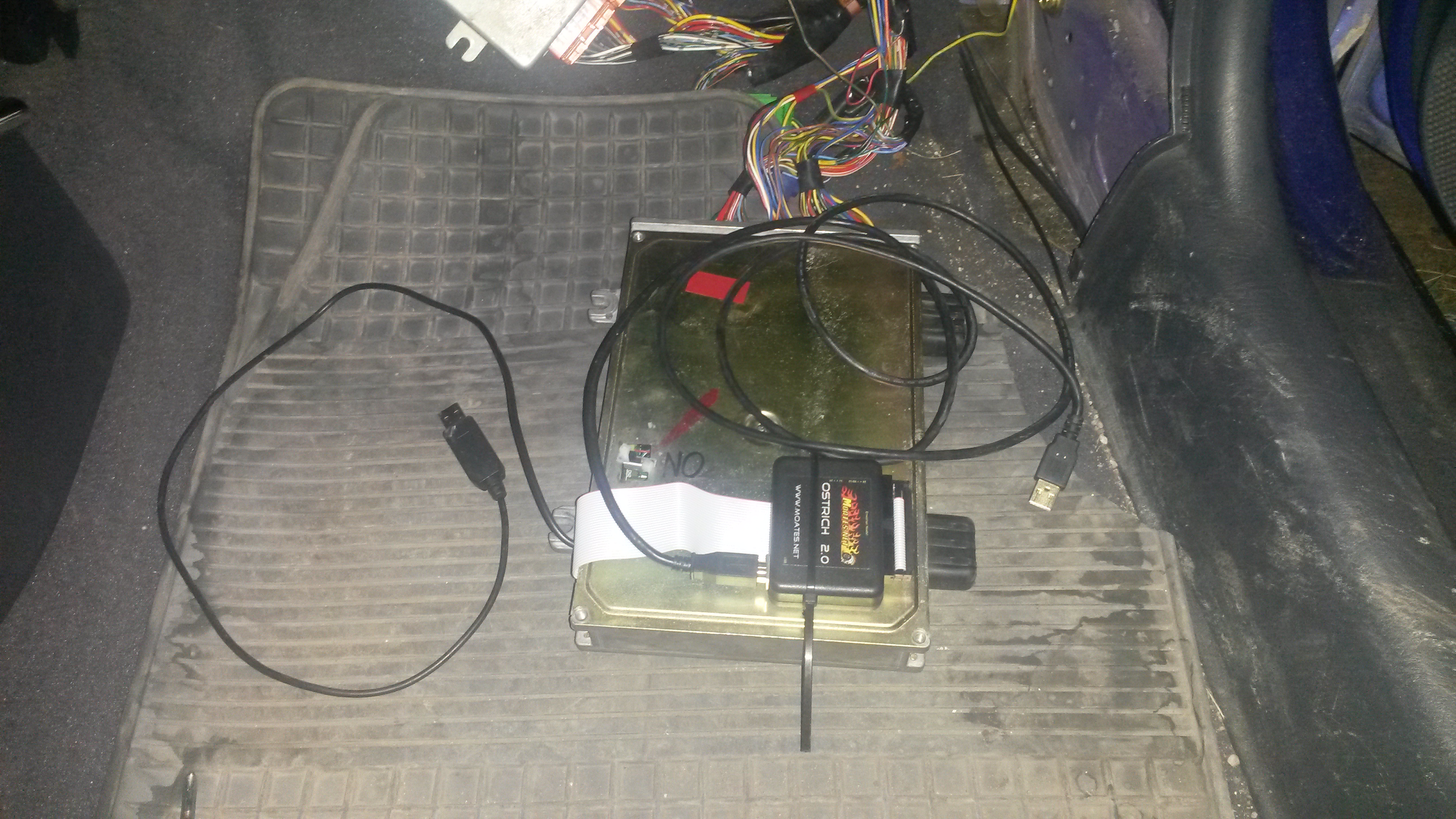

PříspěvekZaslal: 13.2.2015 , 20:27  Naposledy upravil Rimmer dne 13.2.2015 , 21:06, celkově upraveno 3 krát. Citovat

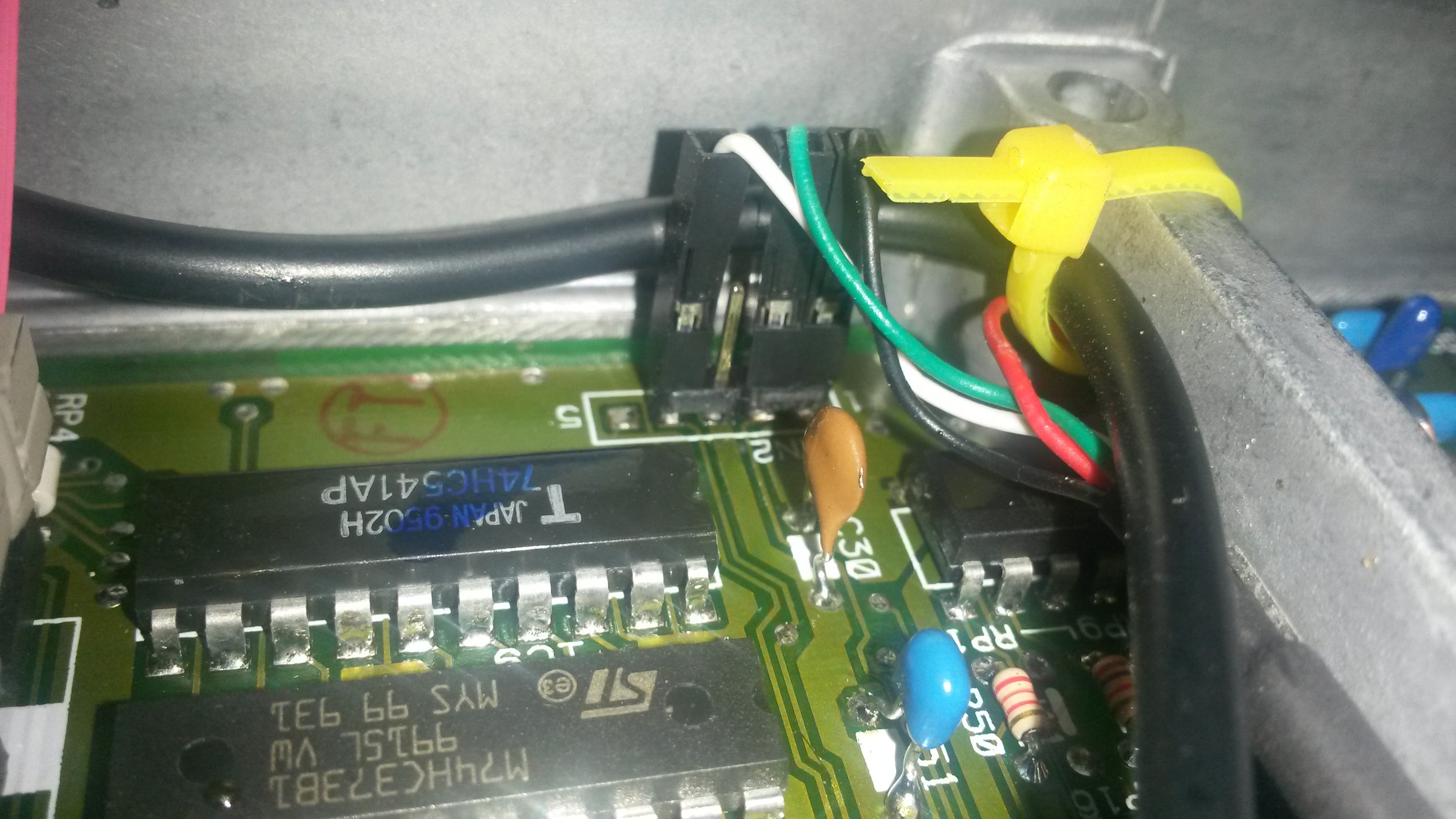

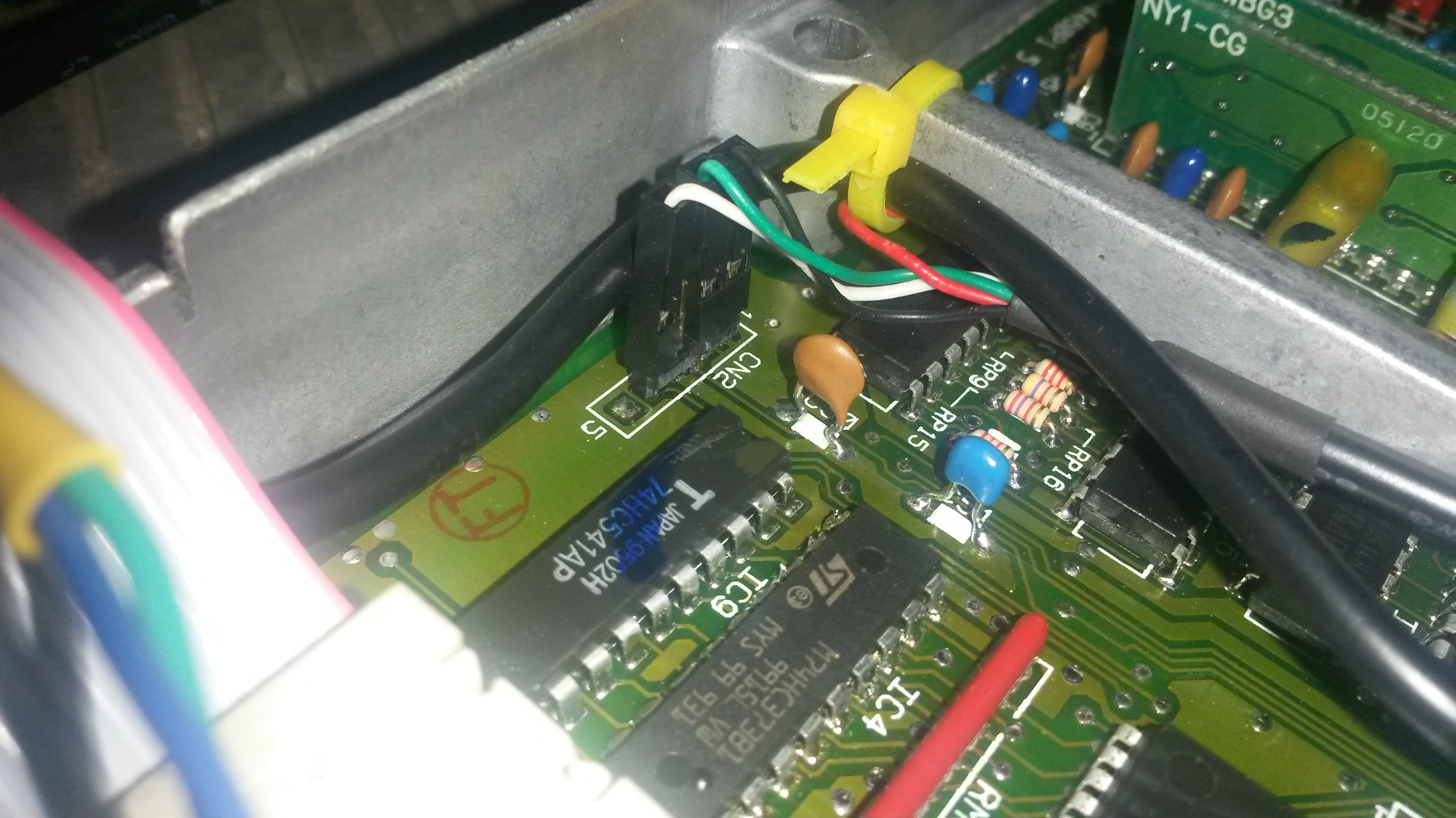

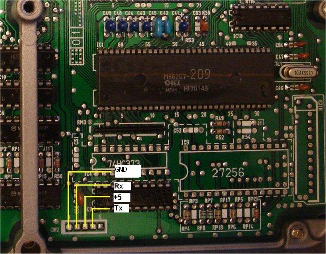

USB kabel TXD zelený/ RXD bílý/ VCC červený/ GND černý tudy odkaz
Kabel: CN2:
GND černý na 1 pin
TXD zelený na 2 pin
VCC červený na 3 pin - nezapojeno to je například na Bluetooth
RXD bílý na 4 pin
20150213_191615.jpg, 1.85 MB
20150213_191542.jpg, 1.93 MB
20150213_191354.jpg, 2.11 MB
CN2.jpg, 80.12 kB

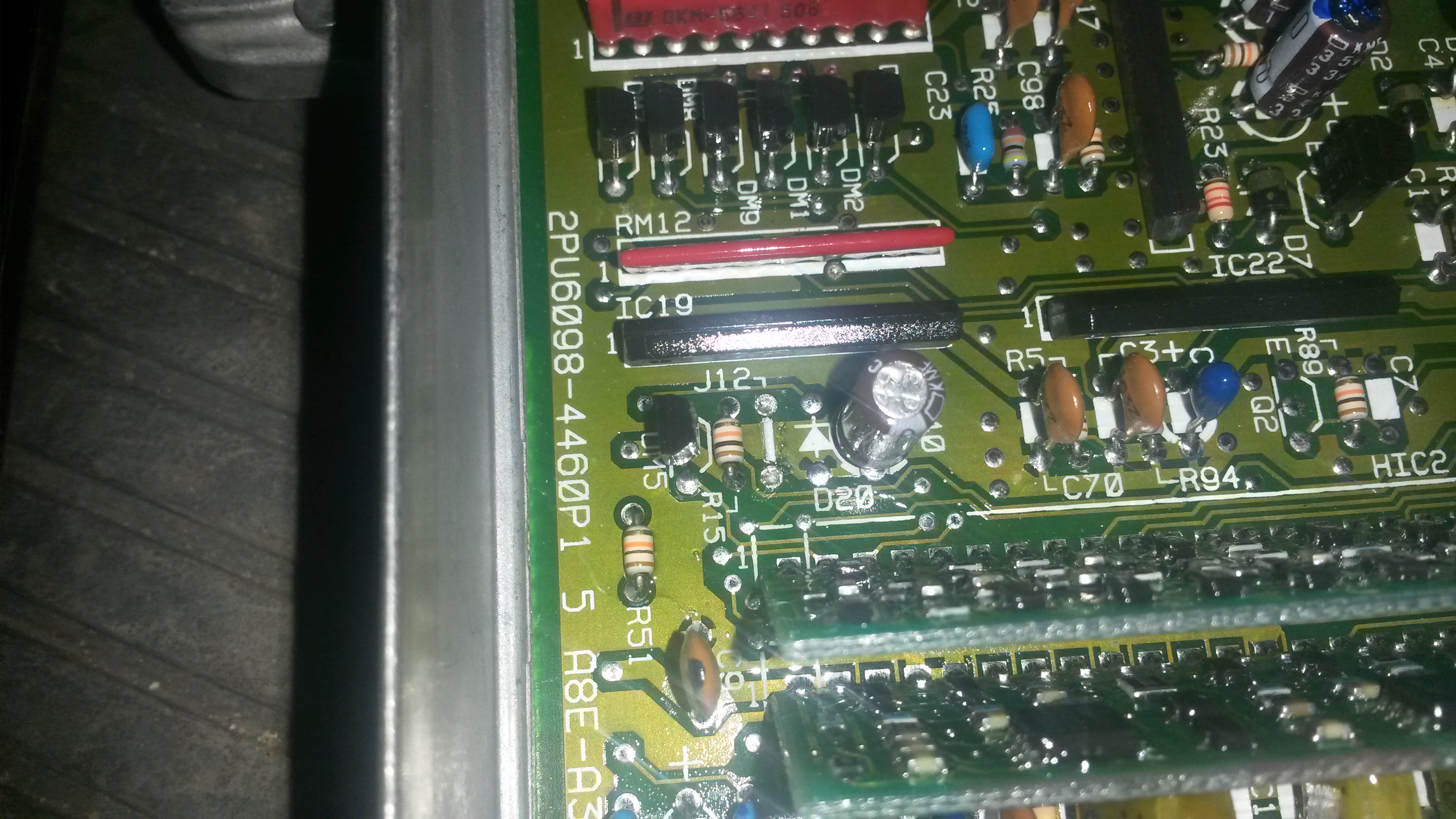

J12 odpájen

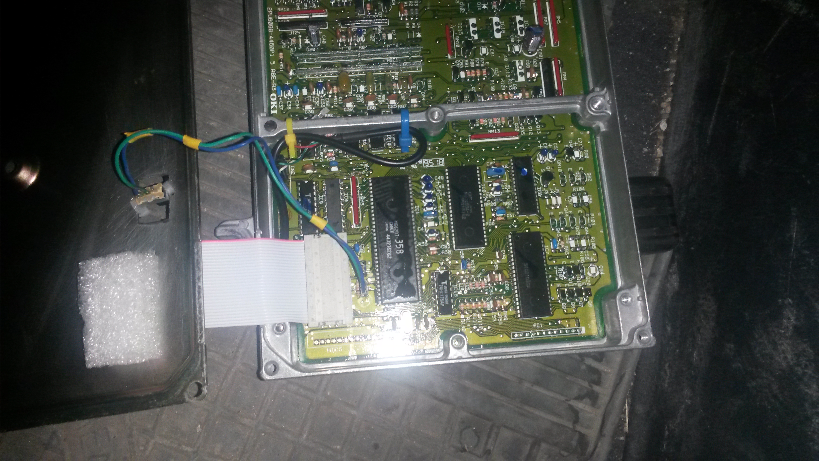

ECU
20150213_191524.jpg, 1.99 MB

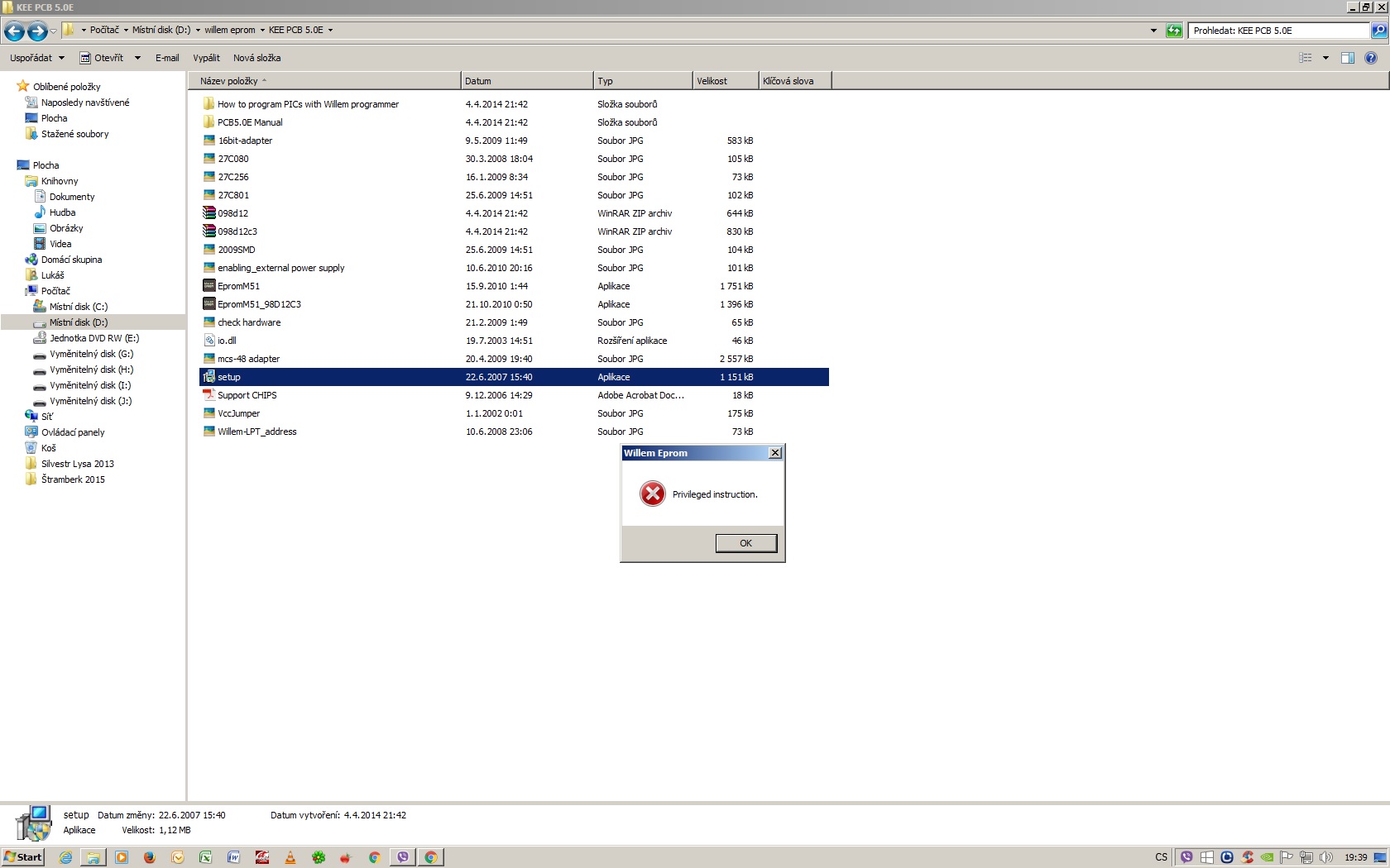

trochu to tady oživím a to tak že mám problém se softwarem pro vypalování map na epromku
mám programátor willem a k němu jsem měl stáhnutý program ( willem eprom pcb5.0) který fungoval až do dneška kdy mi to hlásí chybu nějaké knihovny (viz. foto) a nejde s tím nic dělat žádné změny ani to pak vypnout pouze přes správce úloh má někdo jiný soft který funguje?
mám Win 7 professional 64bit

PříspěvekZaslal: 13.3.2016 , 23:18   Citovat
Zkus ten program spouštět jako správce Nápad je tu!
Příspěvky: 4973 H+ body: 17 1992 Civic
Hondik je teď offline  Hondik
PříspěvekZaslal: 13.3.2016 , 23:26   Citovat
zkoušel jsem to přeinstalovat i otevírat jako správce a pořád to děla zkoušel sem hledat i jiný soft ale pokaždé co sem něco našel tak mi to nešlo stáhnout kvůli viru anebo byl rar poškozen Smutný
PříspěvekZaslal: 13.3.2016 , 23:57   Citovat
Jestli máš povolené Obnovení systému, obnov si ze včerejší "zálohy".. může za to moct nějaká aktualizace windowsů.

PříspěvekZaslal: 8.2.2017 , 19:39   Citovat
Hondik napsal:
změnit kompabilitu na win xp nešlo?
