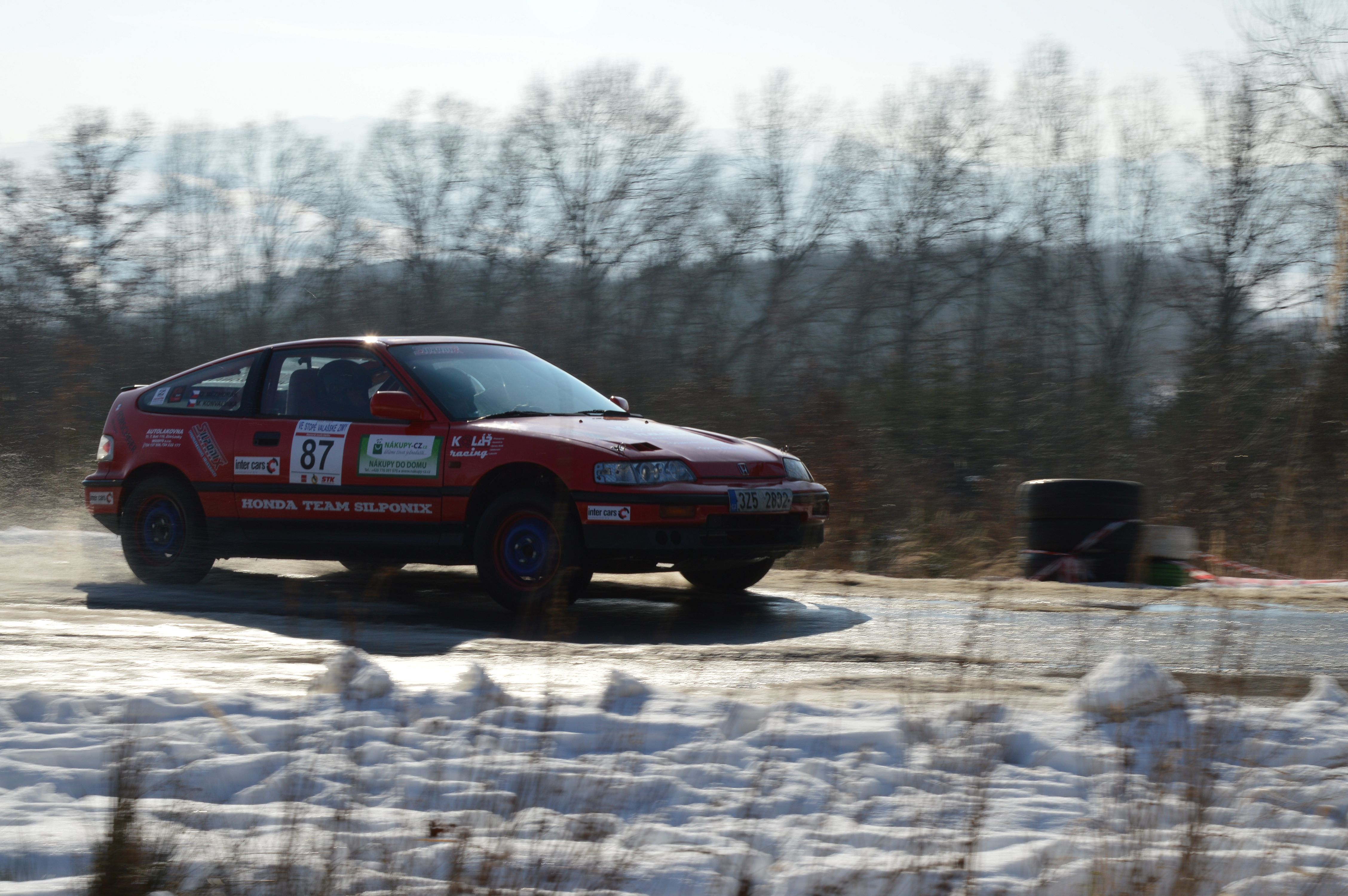

Kluci, gratulace k parádnímu druhému místu mezi čtyřkolkami a celkově sedmému přátele
Na to, jak jste se museli poprat s technikou, tak fakt paráda. Je vidět, že jak auto, tak posádka má na to bodovat Mrk A děkuji za osobní setkání - fajn poznat další šikovné chlapíky Mrk
