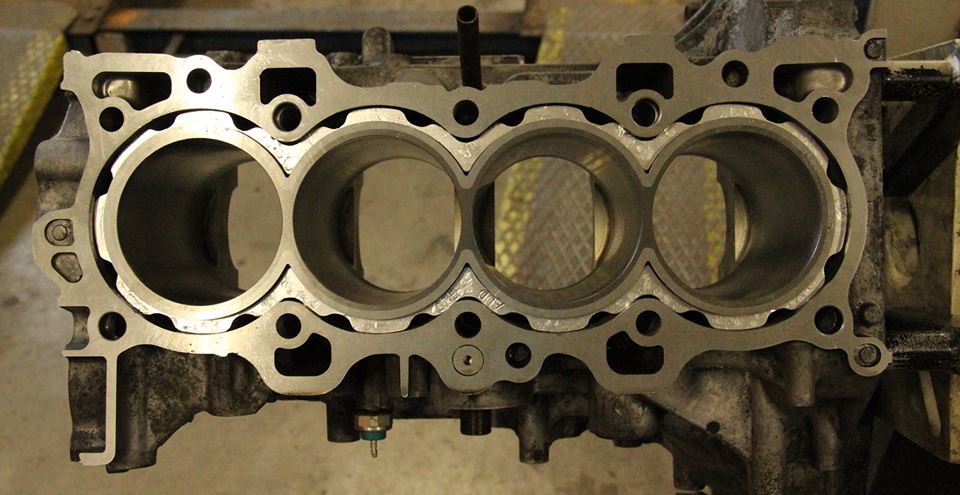

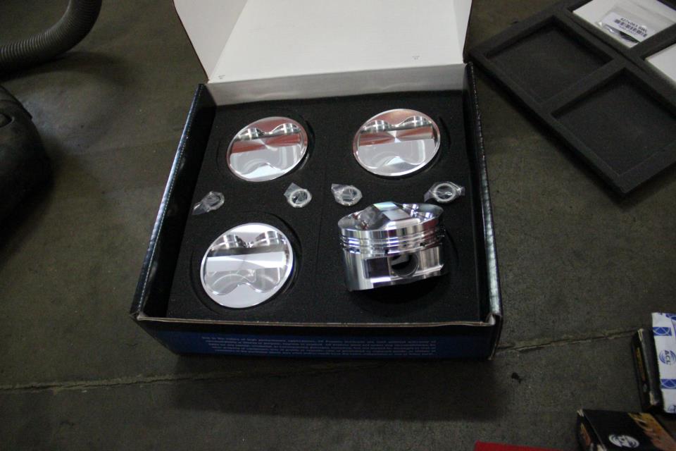

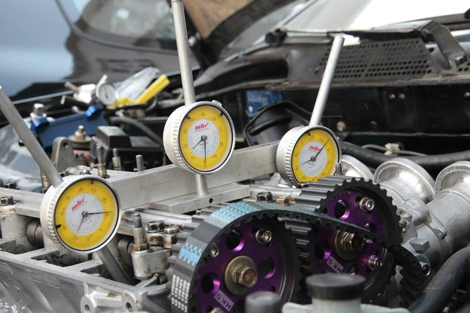

Jinak stebou souhlasím, spousty lidí to chce dát na sérii motor, který na to rozhodně není koncipován, ikdyby s malými průměry trumpetek, tak minimálně leštění kanálů a vačkám se nevyhnou, my měli vše, udělanou hlavu pružinky, sedla, ventily, vačky Brian Crower st. 3, písty CP 12,5:1, ojnice Brian CROWER, ložiska ACL, vstřiky 380, wallbro, samozřejmě odpovídající průměr výfuku, převodovku S80, keramickou spojku,rozdělovač podtlaků, vlastně krom kliky vše, na motoru B20. Předělali jsme půlku motoru, aby pak nebyl problém s laděním. Plus se to ladilo na ECTUNE a po každý jízdě na brzdě se upravovala mapa. A bohužel manifold a 70tka klapka funguje lépe....
Když se ladila ještě B16 na ITB : tudy odkaz
