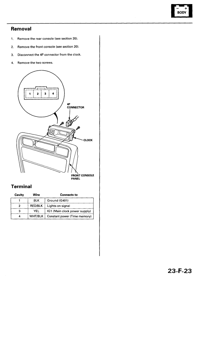

Cau, nemate nekdo schema zapojeni hodin do C6g? Potreboval bych je zapojit do C7g. Diky

BunGee napsal:
Viz priloha.

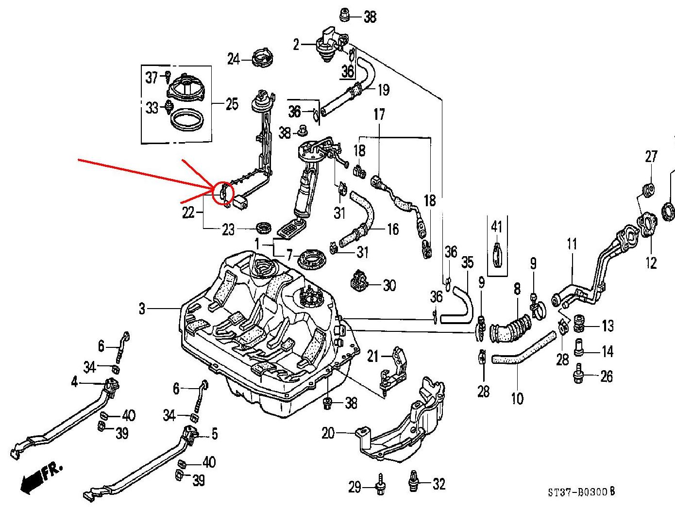

Stalo se nekomu u anglana ze nesla kontrolka prazdne nadrze a zarovkou to nebylo? Ptam se nez to zacnu rozebirat Cool

Zkusil bych zmerit zda jde napeti z plovaku k budikum, na budikach sem totiz nic nenameril ani u rozsvicenych zarovek.

PříspěvekZaslal: 28.1.2015 , 21:28   Citovat
bik3r napsal:
Zdarec,
já jsem měnil u anglána celej plovák a pomohlo to, otázka chvilky. Popřípadě to proměřit dle návodu z manuálu.
U accorda jsem přepájel jen tu věc na plováku (viz druhej obrázek) co rozsvěcí kontrolku, a taky začal fungovat. je to dobrý
palivo.JPG, 63.29 kB
plovák.JPG, 192 kB
Příspěvky: 652 1996 Civic
