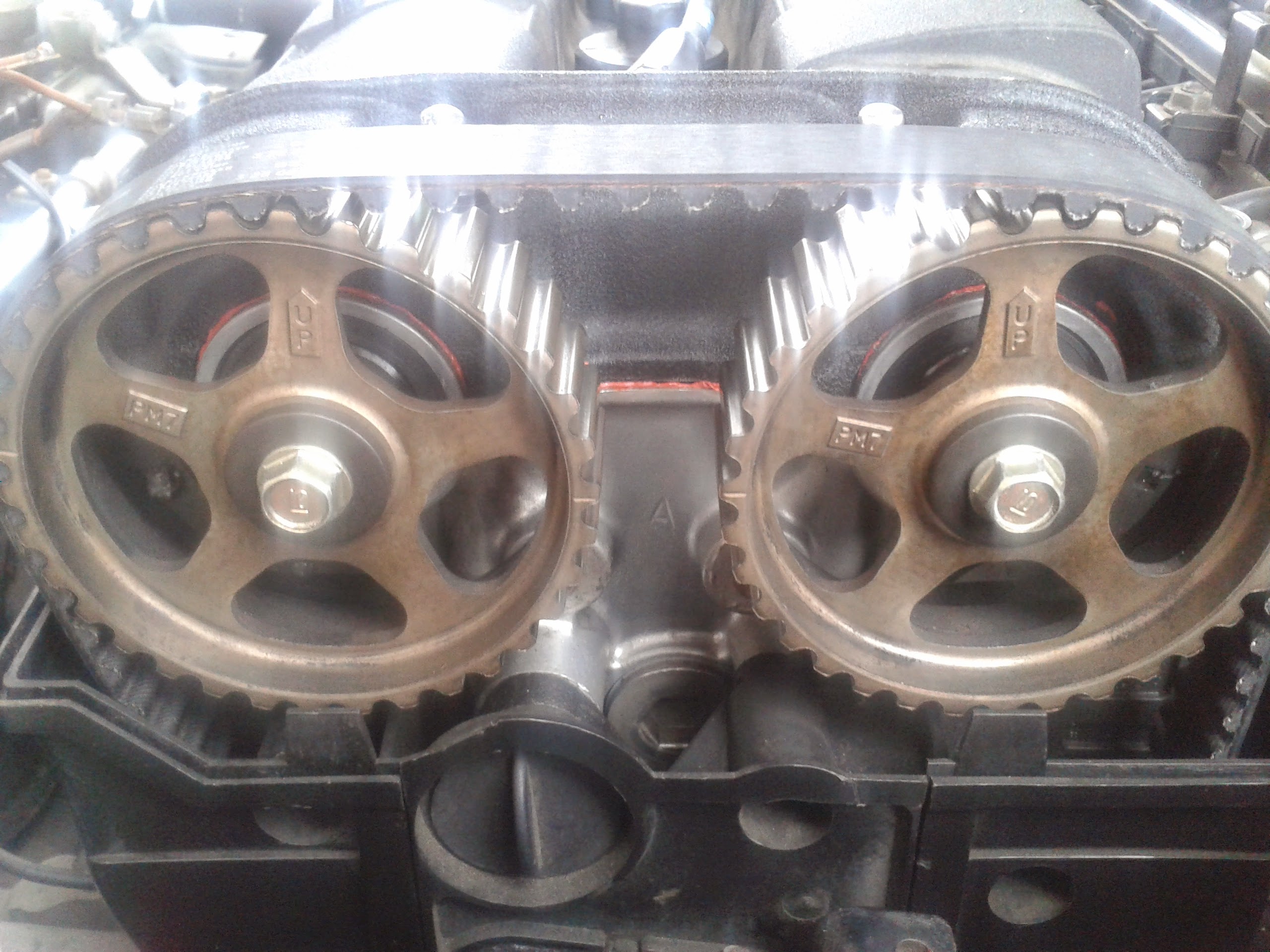

Henďas je teď offline  Henďas
PříspěvekZaslal: 25.1.2015 , 16:35   Citovat
Minor napsal:
Neumím říct, můžeš mít poskočený řemen, ecu to nemusí úplně vždycky zahlásit. Můžeš mít v háji nějakou hlavní pojistku, může být i vadná ecu,i když to je opravdu dost málokdy.
Můžeš to mít po těch startech "uchcaný" a zanesený svíčky. Každopádně bych je vyndal a očistil. A když to nejde nastartovat, nechal pak motor odvětrat, případně zkusti auto roztáhnout, někdy se tak chytí spíš než na startér.
Poskoceny remen nejspis nebude, pokud maji byt rysky takhle...Jen ten remen bych cekal napnutejsi, ale po dalsim otocenim klickem byl tvrdci tsak nevim... Ble
tmp_21596-image-367884396.jpg, 565.9 kB
tmp_21596-image606053535.jpg, 516.7 kB
tmp_21596-image715278756.jpg, 476.24 kB
Příspěvky: 222 H+ body: 0
PříspěvekZaslal: 25.1.2015 , 17:01   Citovat
A jak mas kliku? ze by ti preskocila 1 vacka je malo pravdepodobne kyz uz tak ti skoci klika ale o zub 2 by to chytlo.
Příspěvky: 917 H+ body: 19 2008 Capri
PříspěvekZaslal: 25.1.2015 , 17:38   Citovat
skritek napsal:
1.pist byl v horni uvrati. Na remenici je asi nejaka znacka ze? Tam jsem ale nekoukal...
rotker je teď offline  rotker
PříspěvekZaslal: 25.1.2015 , 18:29   Citovat
Na skoceny rozvody o zub to normalne chytne, za studena blbe drzel volnobeh, za tepla to nebylo skoro poznat (motor B20Z). To napnuti remene je ok. Kdyz vidim na civce made in Italy, tak je to skoro jasny Velmi šťastný
Myslim ze tohle uz jednou resil dutch, jiskru to pry hazelo, a nechytlo, ale asi malo. Pak vymenil civku a vse slapalo
