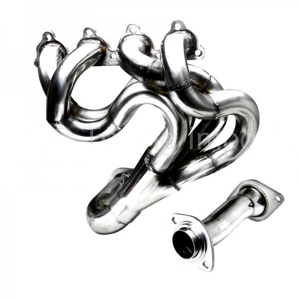

Zdravím,narazil jsem na tyto svody, vypadaj vcelku nadupaně,myslíte,že by mohli fungovat? Píšou tam nárust 10-15 hp, což jenom u svodů nevím... Díky za rady.. přátele tudy odkaz

kroucenina divoká, ale že by fungovali tomu moc nevěřim. Už jen že je tam zbytečnejch zatáček. Taky pokukuju na funkčních svodech na Dčko ale jedině něco ověřeného brzdou. Jinak psát mužou co chtěji ale třeba 10hp na D14 bych chtěl vidět Ble

Vypadá to jako variace na Bisimoto svody, který v dyno testech přinášely pěkný výsledky. Jak jsou na tom výkonově přímo tyhle svody ti bohužel neřeknu, protože s nima nemám žádný zkušenosti, ale když se koukneš na vedení od 3. válce, tak ten prudký zlom tam není zrovna ideální
Defakto je to takhle pokroucený jen kvůli tomu, aby dostali co nejdelší délku primárních větví bez toho, aby museli tahat 2 a 2 trubky pod sebou pod motorem a nesnižovali tak světlou výšku auta.

Řek bych že to bude jen stylovka..

Bisimoto je top výrobek (kroucené jsou proto, pač někam se musely ty dlouhé větvě z válců vměstnat a to je kouzlo jejich funkce) Úsměv
U replik není problém ve tvaru, kdy je to okopírované slušně, ale spíš čínský nerez, kdy ty svody často praskají ve svárech.
Když jsem po nich kdysi hleděl, špatné recenze nebyly na repliku od PLM, která ten materiál má kvalitnější než nejlevnější kusy.

Krom trochu funky designu nehledej v těhle svodech žádný velký zázrak. Je to klasická 4-1 konstrukce. Jediný opravdový vylepšení je to, že nemají kolektor pod motorem, kde dost ovlivňuje světlou výšku auta, ale před ním.
To má ale i svý nevýhody, jako je vyšší váha poměrně vysoko před motorem (nápravou), vyšší náchylnost k praskání díky většímu poštu svárů a nerovnoměrnýmu designu větví (asi bude ještě umocnění horší kvalitou "čínskýho" materiálu).
Jako u jiných 4-1 svodů počítej s tím, že vyšší výkon v max točkách bude na úkor krouťáku ve středních otáčkách (viz. dyno grafy v odkazu).
Pokud bych vybíral svody pro NA street auto, tak bych šel asi spíš po něčem v designu Hytech kopie (4-2-1) v odkazu, protože pro street je spíš důležitější krouťák ve středních otáčkách, než špičkový výkon.

Když chceš svody tehle konstrukce tak jedině BISIMOTO. Všechny tyhle napodobeniny jsou totální šmjd. Viděl jsem x grafů a zkušeností na Dseries org , one cam only atd atd. Jedině Bisimoto - toď má rada...

Zemi: SRS svody sem měl doma a venkovní povrch mi opravdu přišel pochromovaný, protože z vnitřní strany ten materiál vypadal úplně jinak. Podle mně to dělají kvůli tomu, aby tím zakryli použítí nekvalitního materiálu. Jinak k těm Bisimoto svodům. Podle mýho je ten propad krouťáku ve středních otáčkách daný konstrukcí (4-1 + složité tvarování větví).

ManasCBR: záleží na tom co s tím autem plánuješ do budoucna. Na odlehčenou řemenici a regulátor tlaku paliva bych se vyprdnul, přínos je nula nula nic. Navíc odlehčený řemenice nemají tlumič torzních kmitů, takže tím akorát o něco zvýšíš namáhání motoru.
Pokud neplánuješ žádný další úpravy, tak se koukni po nějakých rozumně tvarovaný čínských 4-2-1 svodech a máš vystaráno. SRS nejsou kvalitou nějak výrazně lepší (nebo alespoň dřív nebyly).
