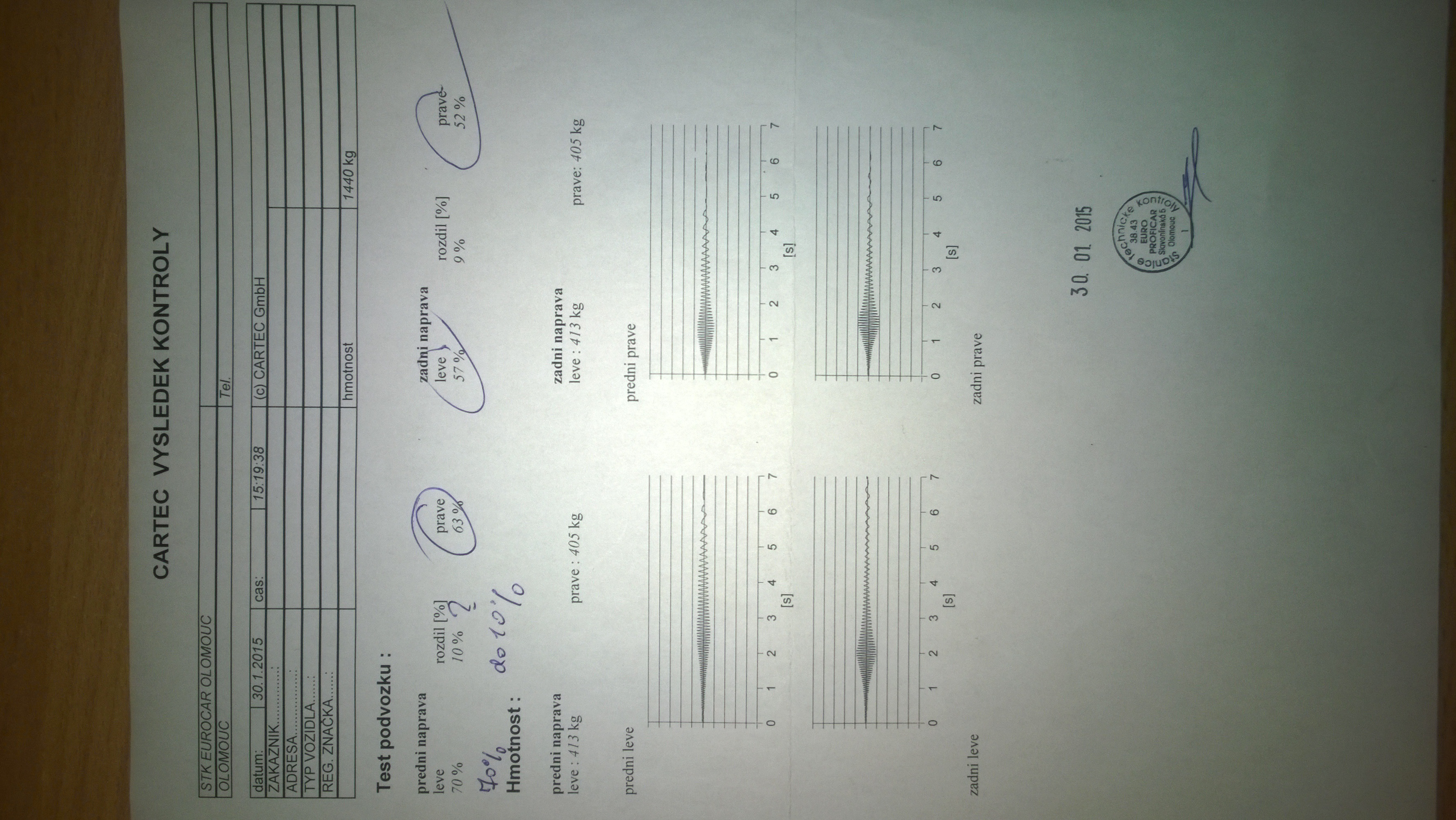

kvalita se mohla zmenit meetallll ja ti nekecam nemám důvod + tlumice vrzou je konec. Já jsem byl na testu na technicke u znameho... ne jako ty rukou voe...viz obrazek. Já vám nehaním vase tlumice = proc bych to dělal jen jsem pridal svou zkušenost. Uz resim reklamacu s tím ze doufam ze vratijou penize a jdu do Showa.
Tvoje argumentace je irelevantni...rukou nic nepoznas.
prikladam protokol z mereni. Zadni tlumice puvodni predni nove KYB
Edit: mám vse nove na predni naprave...i horni ulozeni
kyb.jpg, 1.88 MB

PříspěvekZaslal: 17.2.2015 , 20:45   Citovat
oorrbb napsal:
Ti
Máš na ty Showy někde dobrou cenu? V Hondě vyjdou jak 3,5 sady KYB. O KYB jsem uvažoval, ale jak to tu čtu, tak jsem na vážkách...

oorrbb je teď offline  oorrbb
PříspěvekZaslal: 17.2.2015 , 20:48   Citovat
Jarek napsal:
bohuzel, budu kupovat v Honde pres InterCars. Zatim se zjistuje cena, pry tam maji slevu nejakou. Pak te mohu informovat
