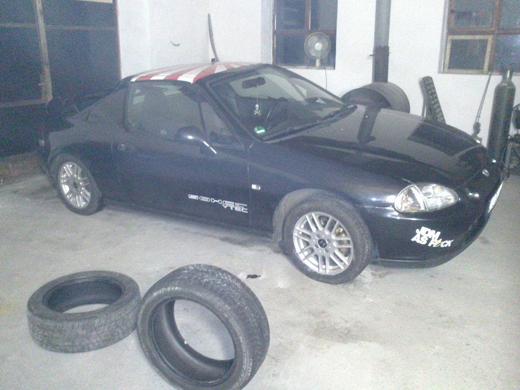

Dneska přezutý přední papuče, už vypadaly tak, že bych se s nima styděl jezdit i v létě Velmi šťastný jinak pro rejpaly, není to tak vysoko, ale zvednutý z druhý strany na heveru Úsměv

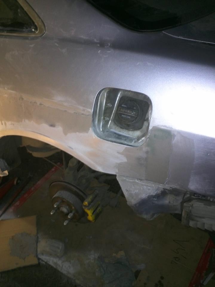

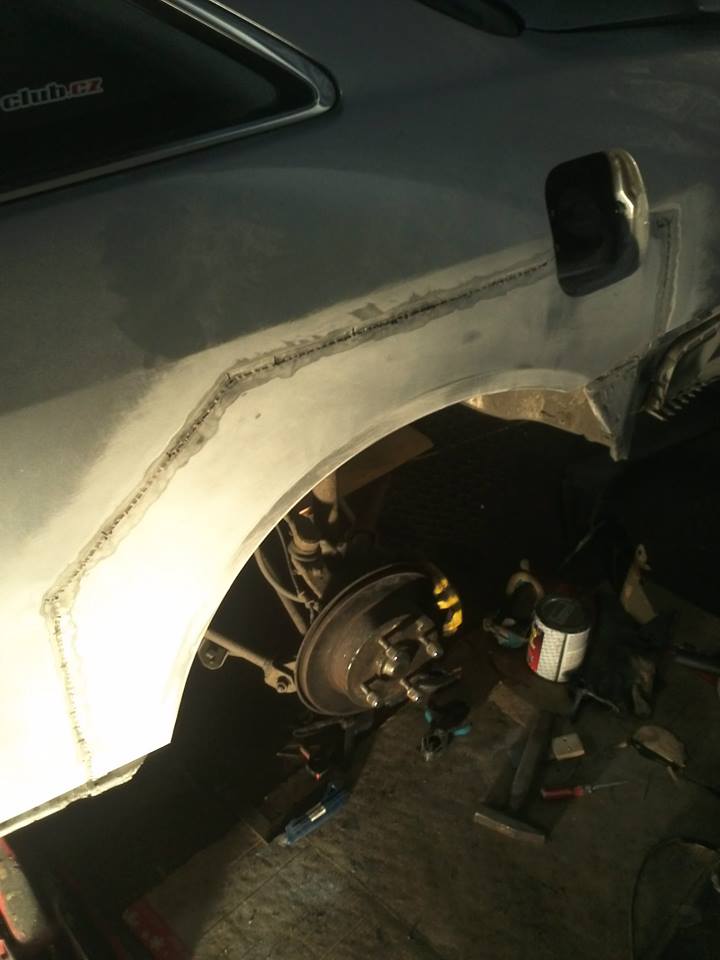

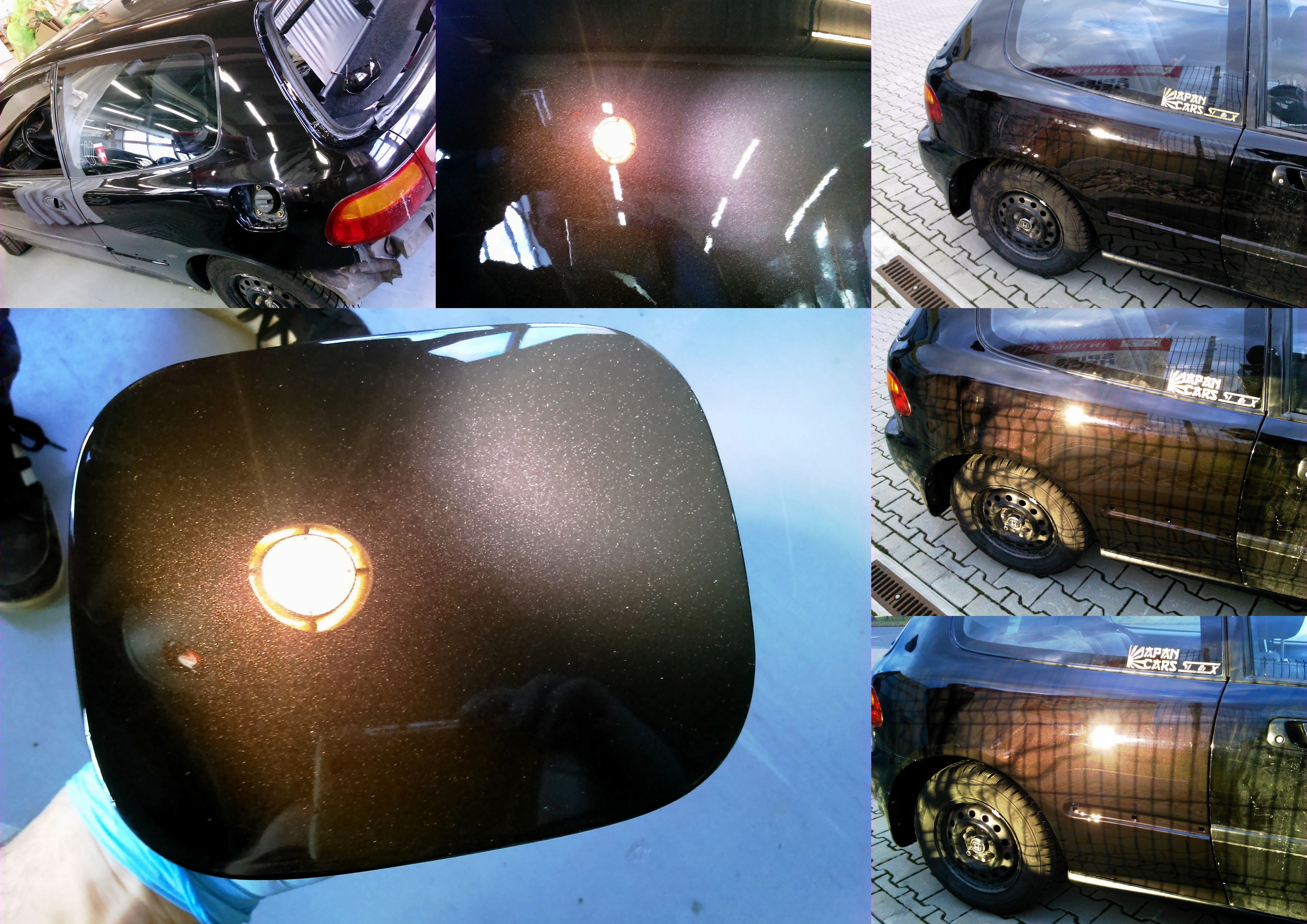

Já včera vezl auto do lakovny, začal "Seriál: Jak M@jk lakoval 1/5...Velmi šťastný"
1/5 - včera oprava boků a příprava na dnešní polití barvou, bude to NH-526M trochu modifikovaná.

M@jku, vykitoval jsi pořádně tu kapsu pro hrdlo nádrže? Máš to tam pěkně vyrezlé - ten tmel tam popraská a i těmi mikroskopickými trhlinkami to pak fest teče do zadního lemu a hezky to tam kvasí. To samé střešní žlábky. To je vůbec příčina "veškerého zla" Mrk
Ahojda,
ano kamarád se vyřádil neboj.

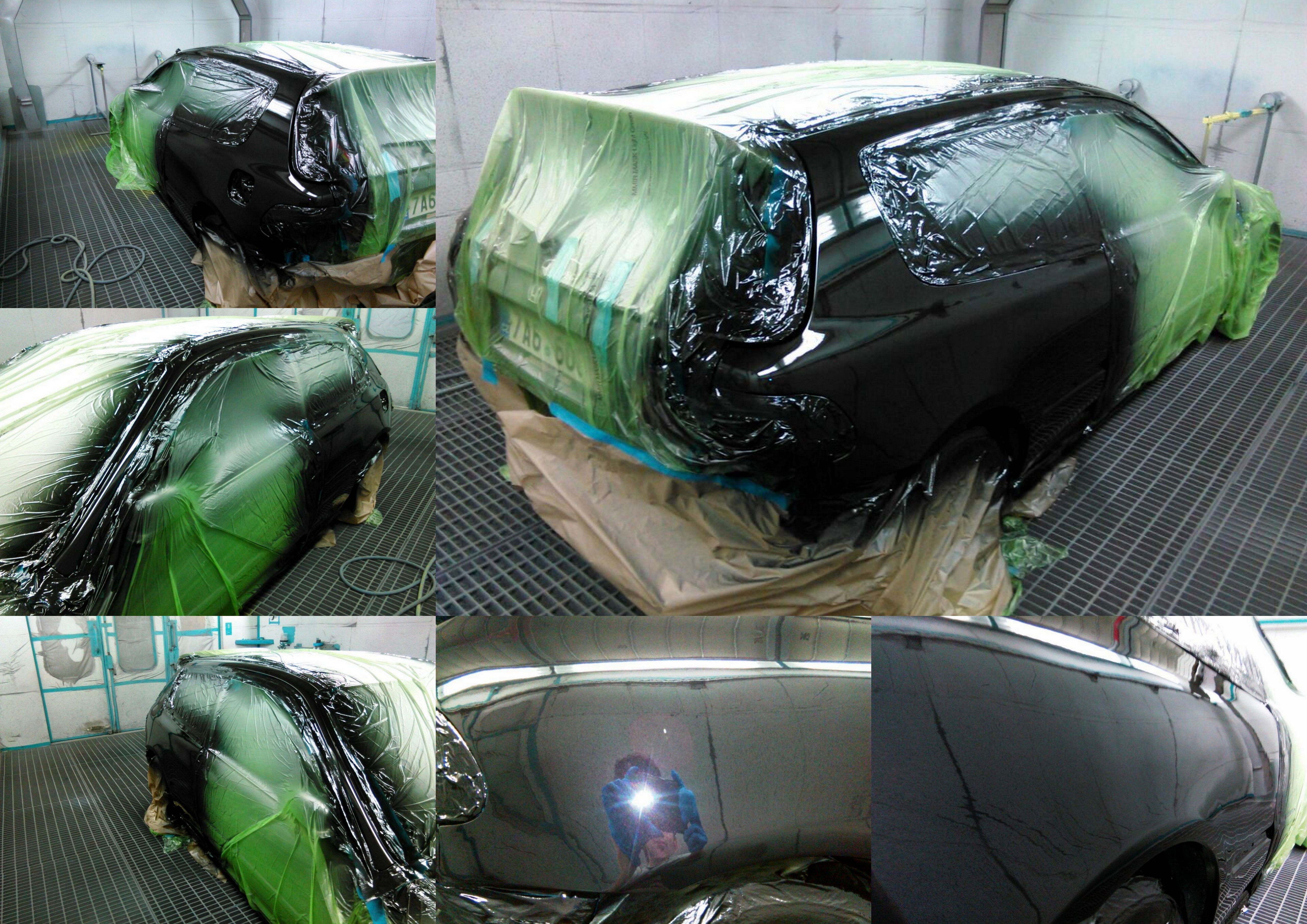

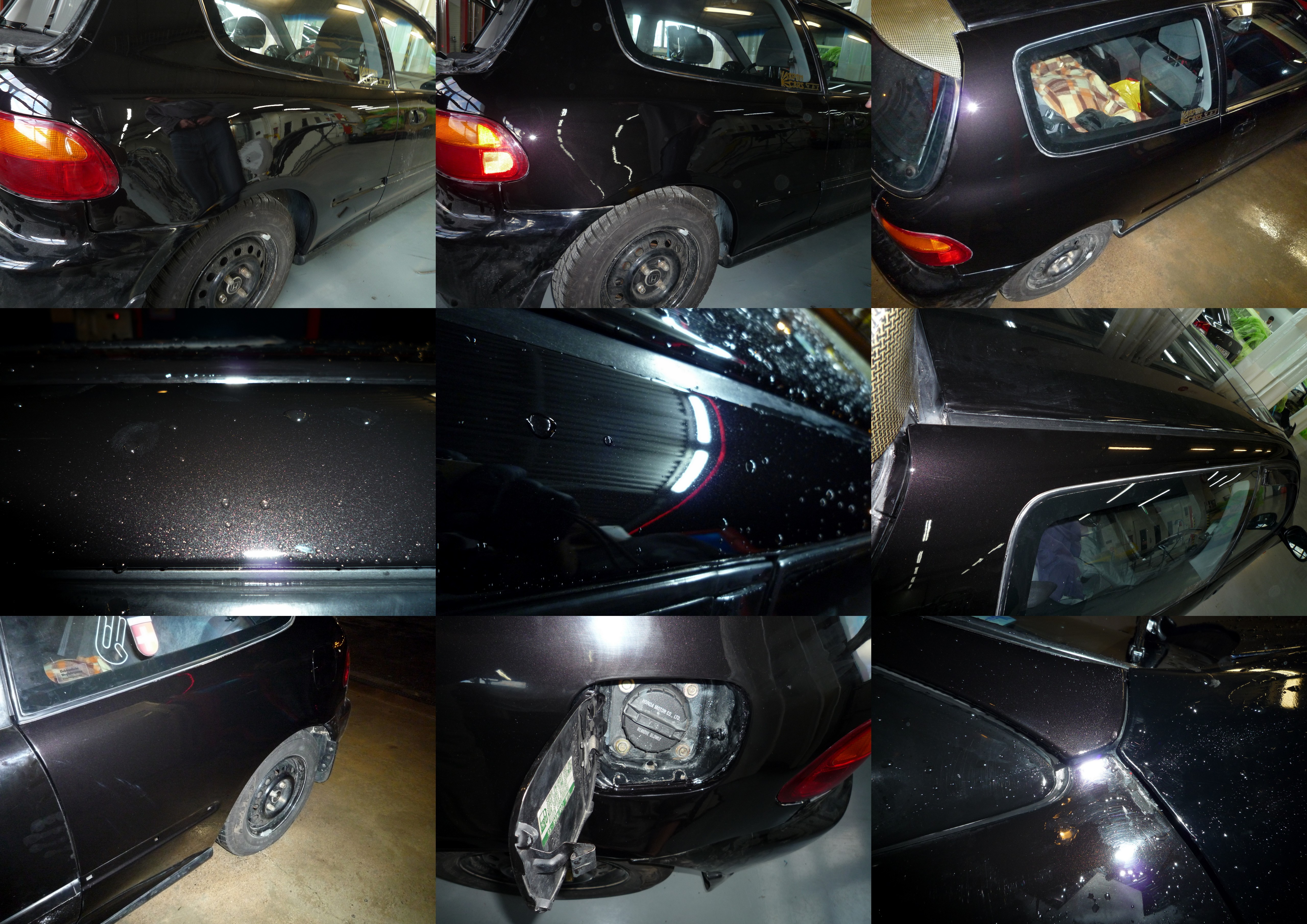

Pokračování. Po méně než 10ti hodinách zadní boky a ABC sloupky kompletně připraveny, nalakovány a v "peci" na 60°C "upečeny" ...

M@jk: ten tmel "zrál" ani ne jeden den? To se nebojíš, že se propadne?
Jinak barva krásná a lak nádherně hladkej - jako sklo je to dobrý
