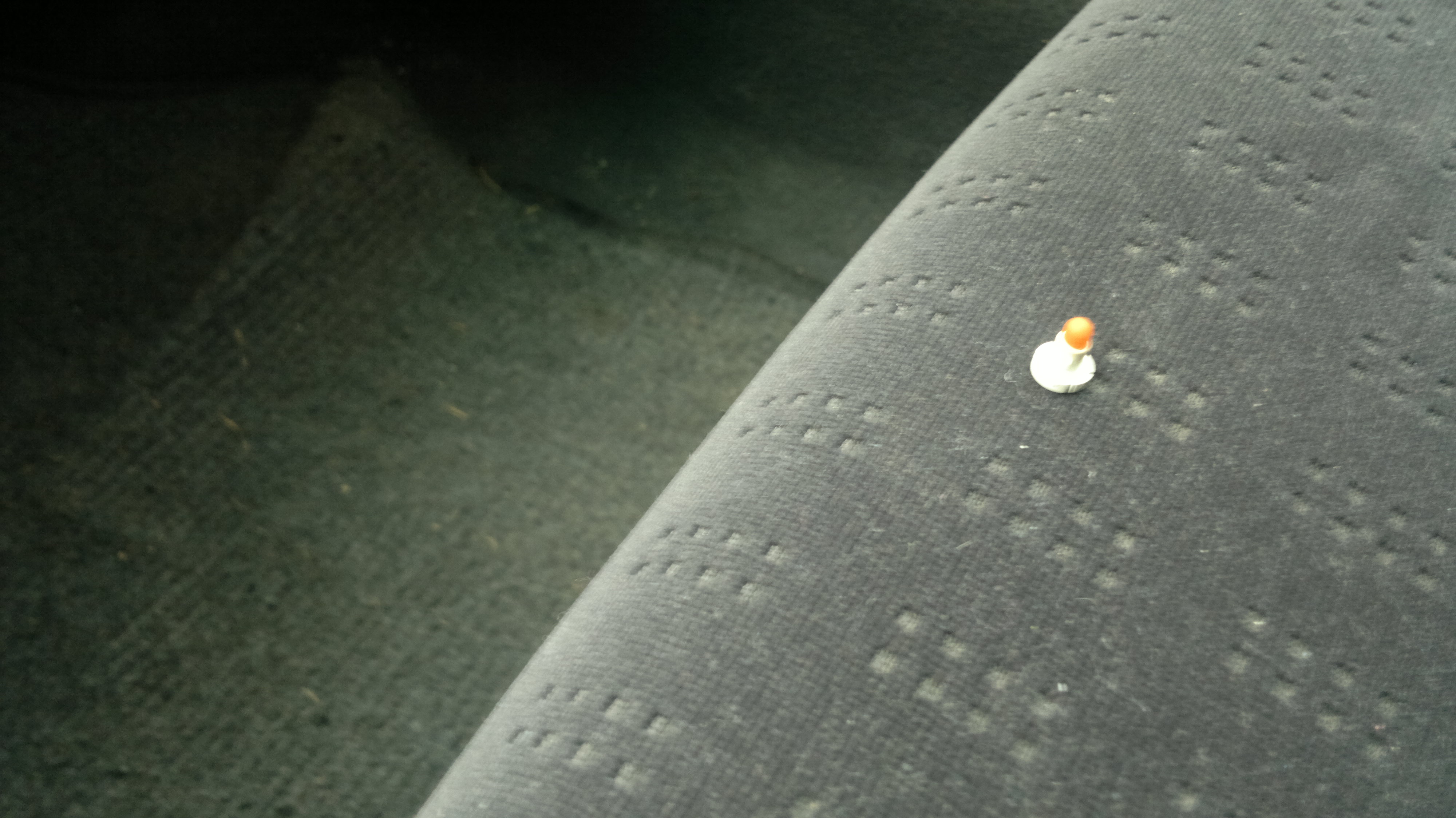

diky na to uz sem koukal no ja mam ten plast celej myslim si ze to bude jak psal kolega tri sroubky zbytek nacvaklej snad se nic neulomi

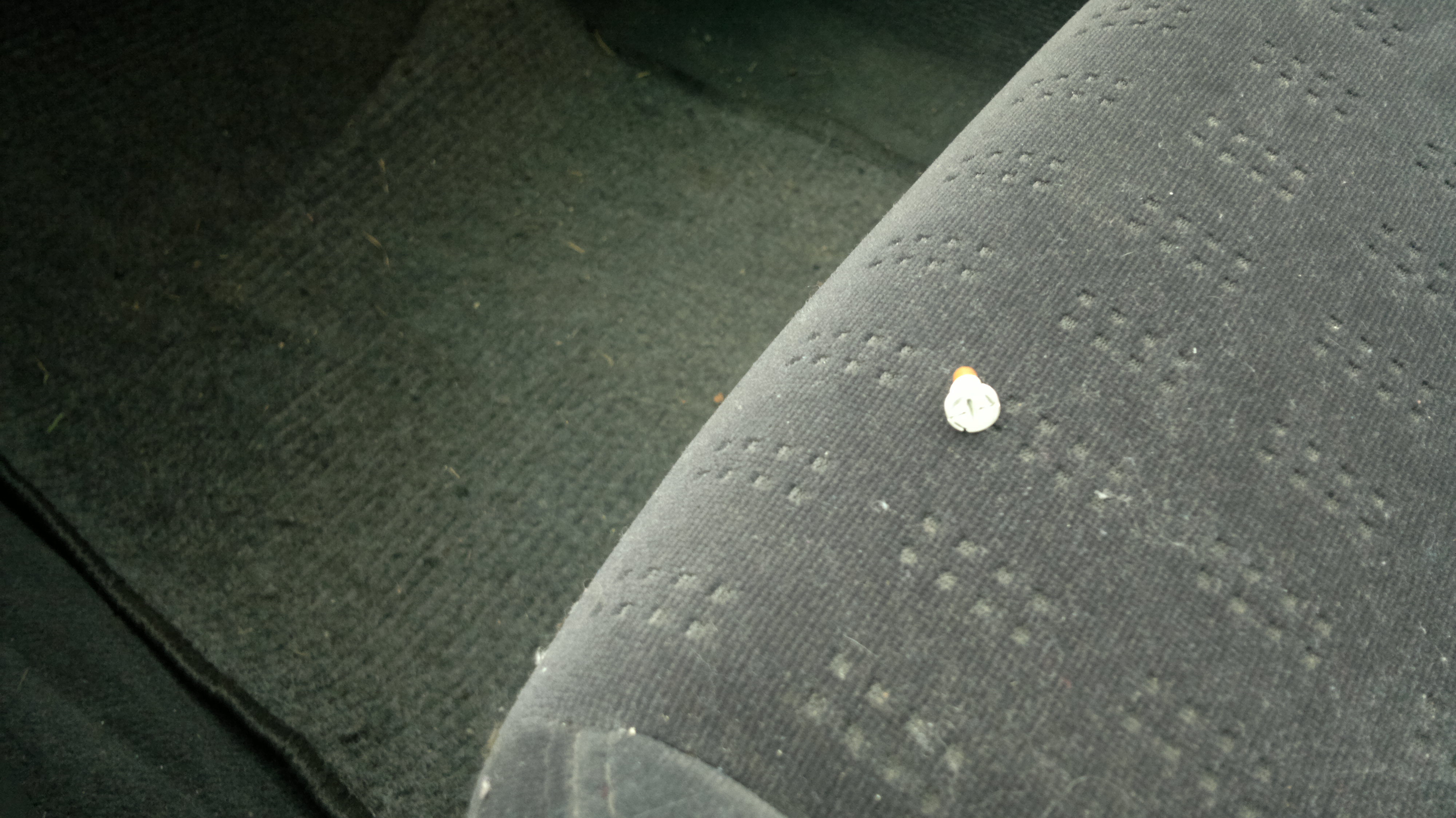

tak uz sem to vyndal i osvětleni klimatizace ted spis potrebuju jestli nevite kde sehnat tohle jestli se musi sehnat celej ten plast origo honda nebo jen zarovka sou tam jeste 2 větší na displej

Pokud je to jako u Civica, tak je to (skoro) normální T5 žárovka s oranžovou šprckou. Tím skoro myslím, že orig. Honda má 1,4W a běžně prodávané mají 1,2W, 2,0W nebo 2,3W. Osobně jsem použil 1,2W a pohoda.

Ty žárovky v plastech jdou vyměnit i samostatně ne celý plast ale bohužel sehnat tu žárovku do toho je téměř nadlidský úkol ale v Ostravě v hondě je mají ale říkal že už je taky mít nebudou že ani oni už je nemohou sehnat jinak stojí celý plast origo kolem 120 kč s DPH Úsměv

Koupit celý je můžeš, ale pokud chceš ušetřit, tak jdou vyměnit i samotný žárovičky. Jen musíš srovnat nějakým malinkým šroubováčkem ty drátky co z nich trčí a jsou v tý patici zahnutý do strany. Když je srováš tak půjdou ven, stejně pak namontuješ ty nový.
