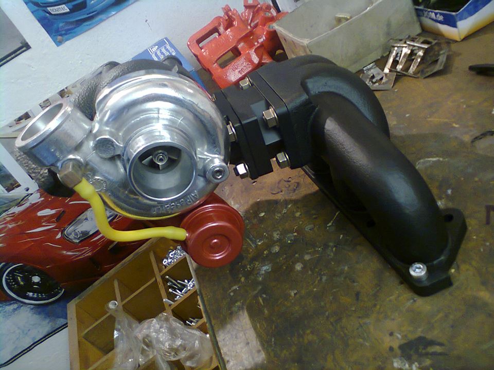

ladal je teď offline  ladal
PříspěvekZaslal: 7.11.2014 , 23:07   Citovat
já jsem dnes doposkládal takovýho hybrida vyfuková část garrett T25 a sací část garrett t28 a repase středu mě vyšla na 6000kč Velmi šťastný jináč v motoru mám taky už něco kolem 50000kč a pořát tonení ono Velmi šťastný

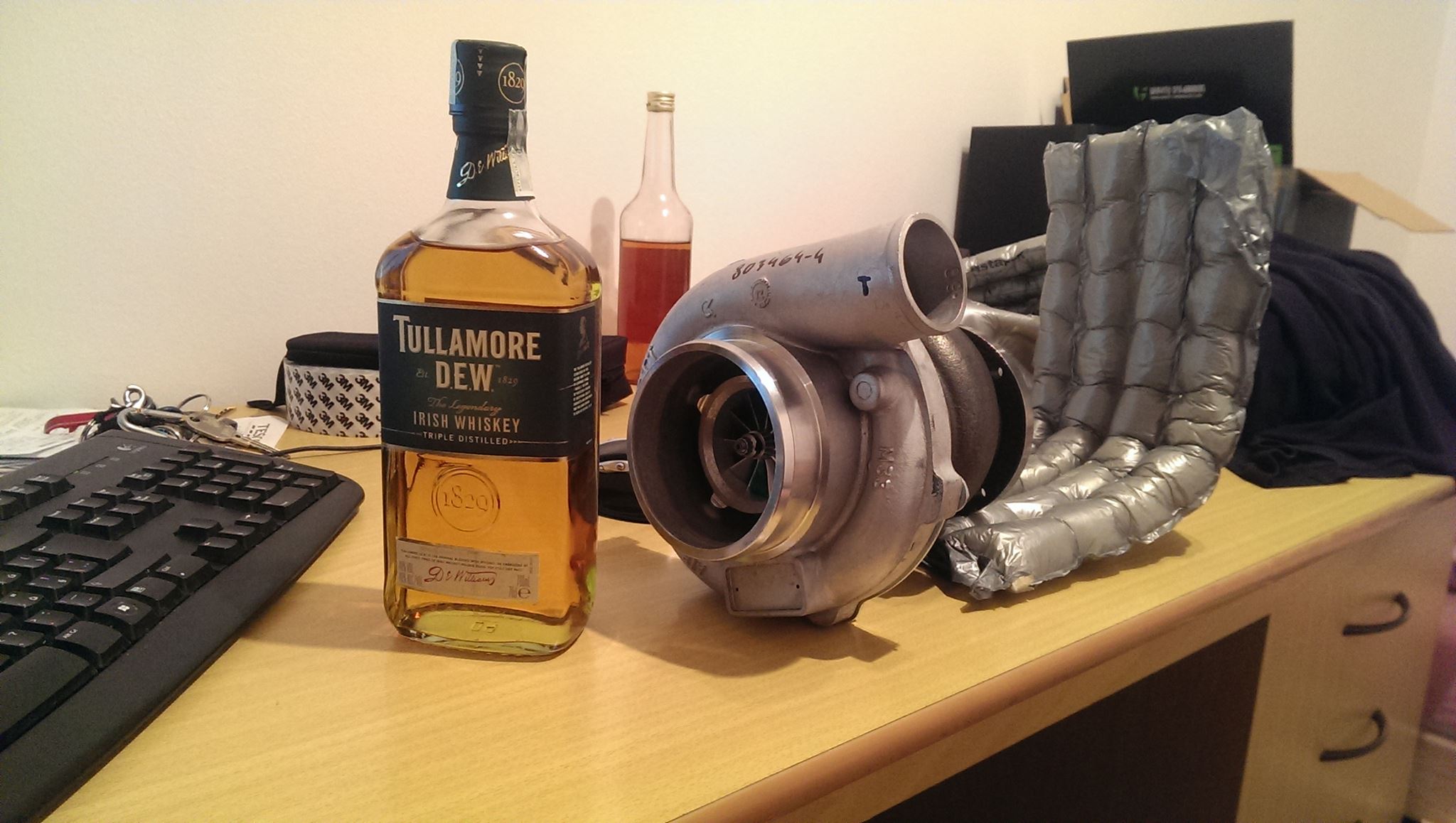

posero je teď offline  posero
PříspěvekZaslal: 7.11.2014 , 23:52   Citovat
asi čím víc koní tím víc problémů....
jinak tohle je moje vrtule
turbo.jpg, 239.34 kB
Příspěvky: 8464 H+ body: 14
PříspěvekZaslal: 8.11.2014 , 9:21   Citovat
posero napsal:
a mas na mysli tu v levo uprostřed vzadu a nebo v pravo ? Velmi šťastný Velmi šťastný
