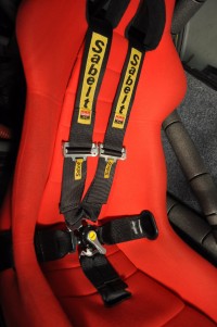

změny na autě:

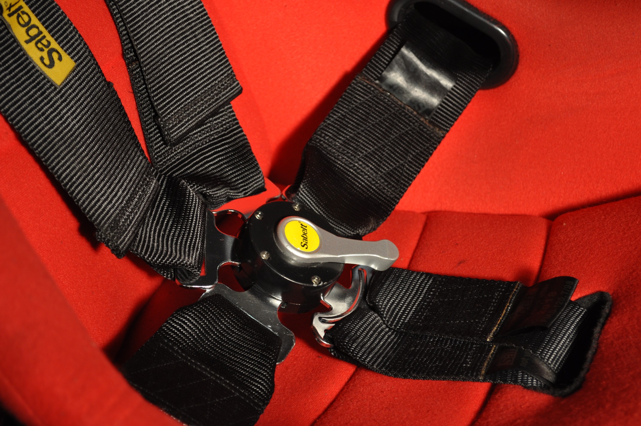

6ti bodové pásy
a mnou vytvořené krátké řazení (řadička + přepákování) - zítra vyfotím
jinak nic více - zima byla krátká HaHaaa

už si jen zvyknout na pocit stísněnosti v okolí 5.a 6.bodu HaHaaa

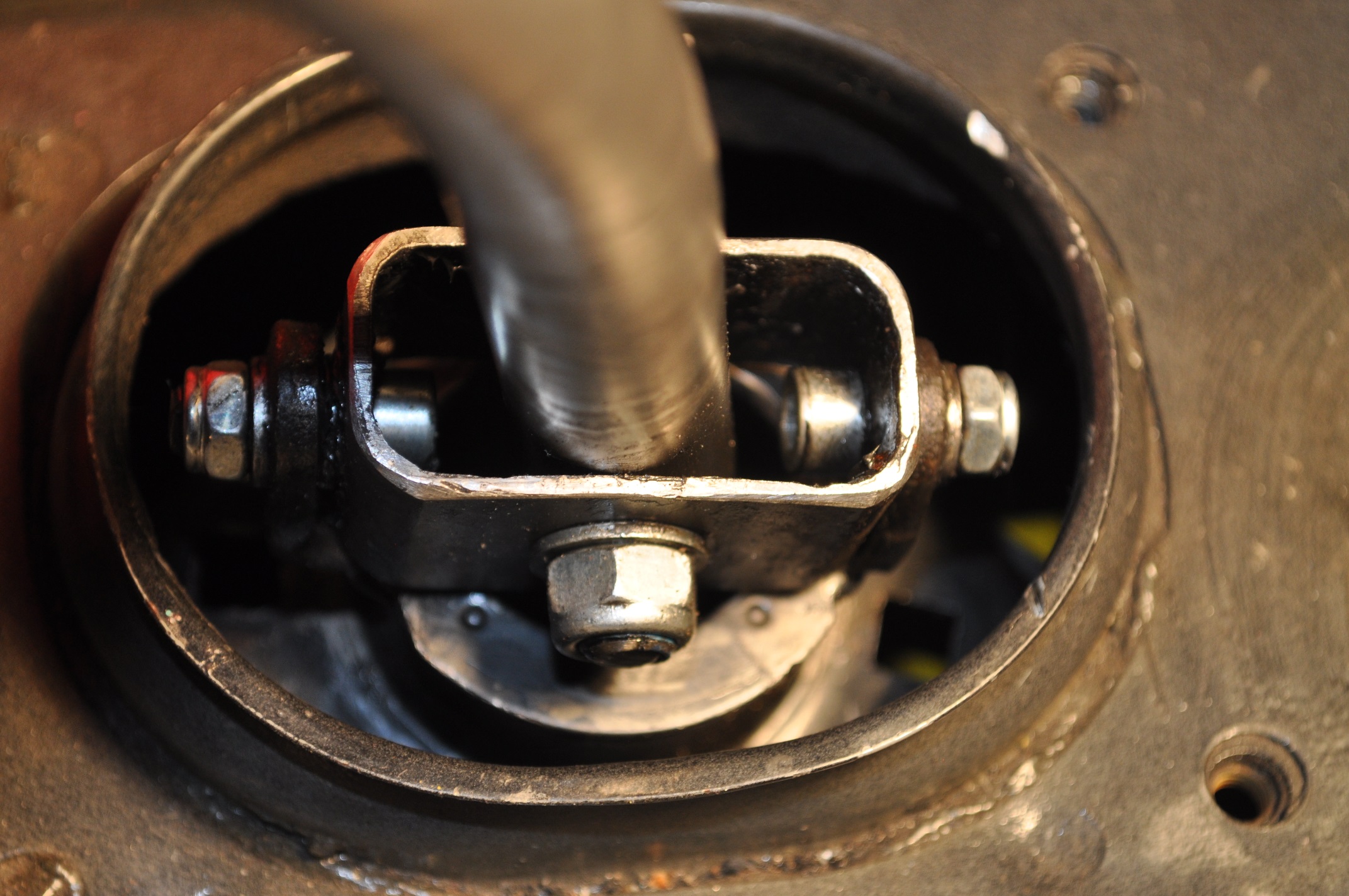

WotanMitUns napsal:
jak jsi dopadl s tim zkracenym razenim a jaky jsi pouzival driv, ze jsi je urval?

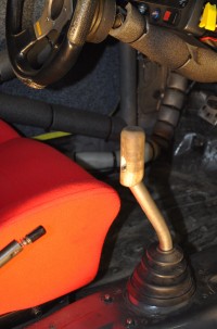

dříve jsem měl hliníkový, eloxovaný..ta klasika (tuzingová srač wc), která se prodává
vždy praskla těsně po závitem hlavice, už podle struktury v bodě zlomu je vidět "kvalita" to snad ne
nový jsem vytvořil z dural.trubky, stěna 2mm
- blíže k volantu a řidiči
- o něco výš osa pohybu, takže odpadl problém z výfukem, který div neškrtal při řazení
- zároveň není tak dlouhá a řadí se s ní výborně Úsměv
- v případě potřeby můžu rychle přehodit na origo

Taky jsem chtel zkraceny, ale radeji jsem od tech levnych upustil po precteni par zkusenosti ruznych uzivatelu.
Narazil jsem ale na long shifter od Fastline performance a ten je podle recenzi asi nejlepsi na trhu... Bohuzel tomu odpovida i cena + posta, clo, dph :/
