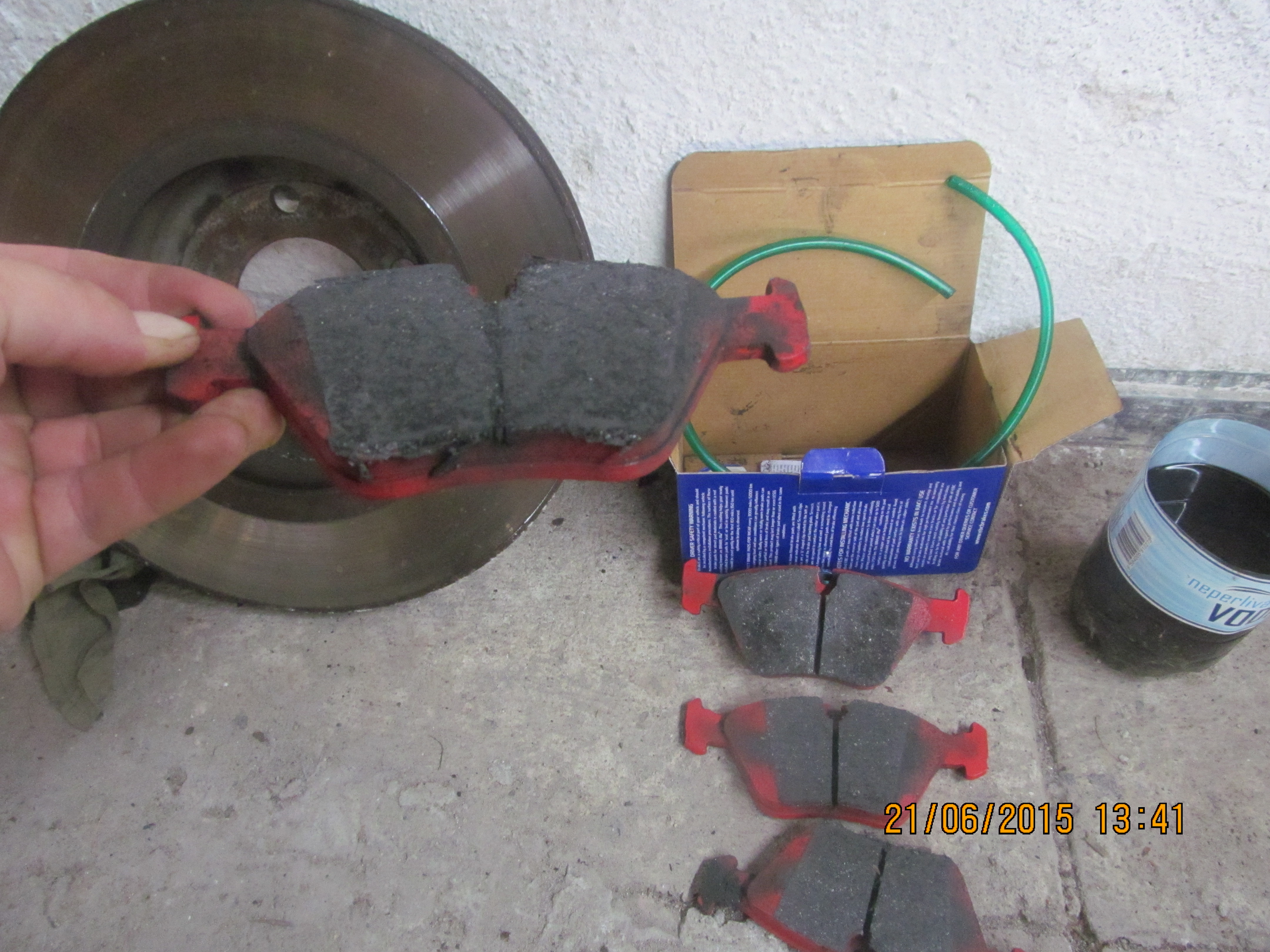

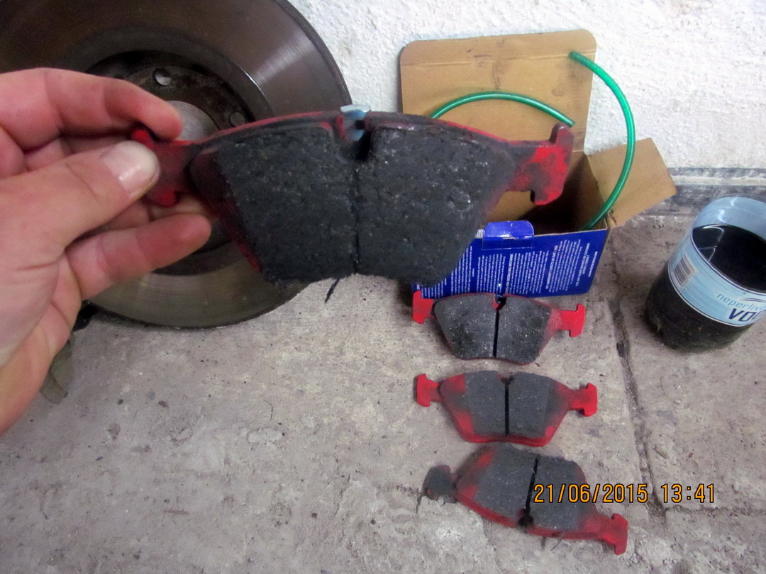

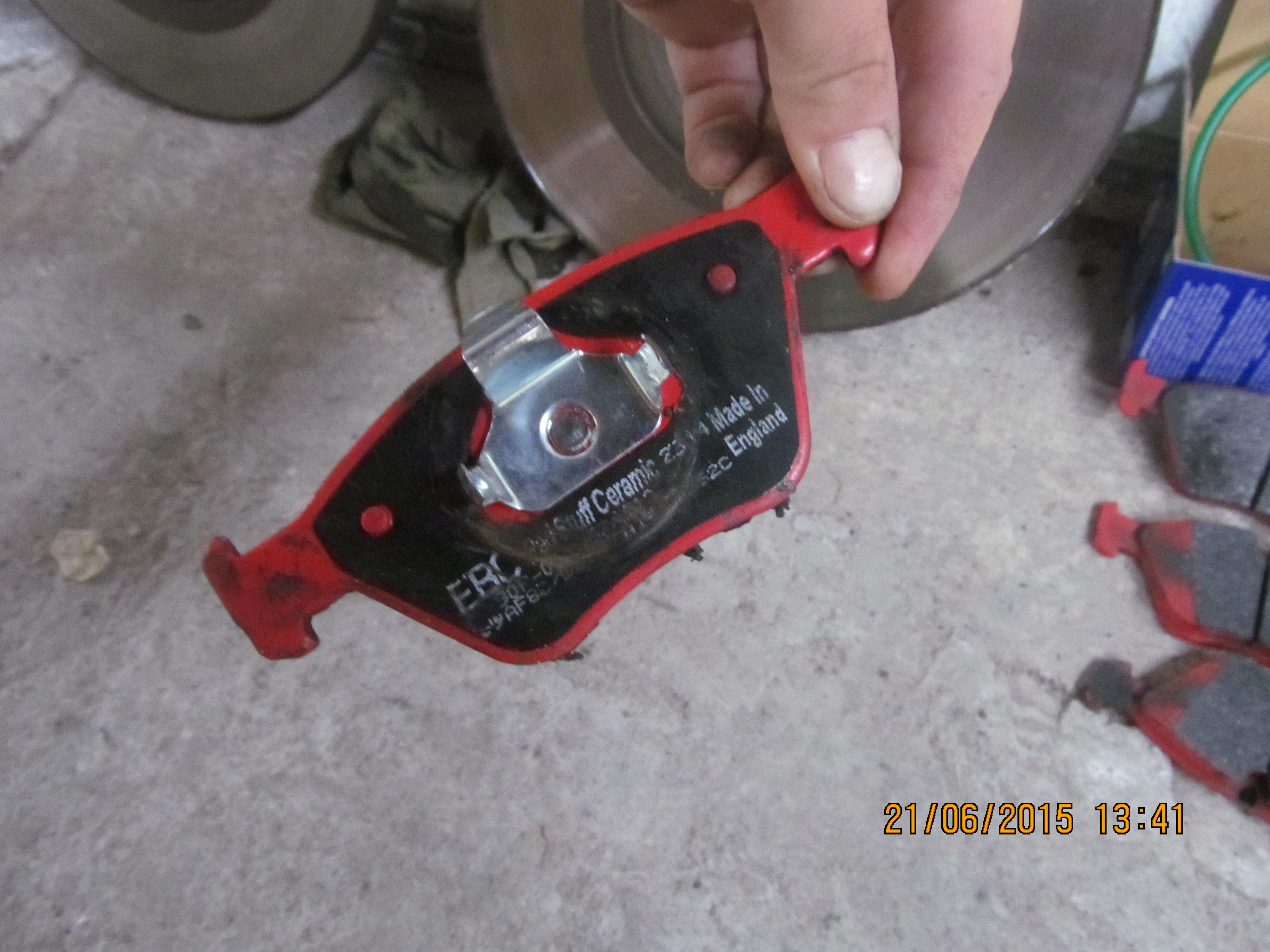

PříspěvekZaslal: 23.6.2015 , 16:05   Citovat
musim se podelit o moji zkušenost:
mam nove kotouce Brembo Max a k tomu EBC red stuff a tohle se me na destičkách stalo po 10Km !!!!! při pokusu o zajeti (ze 120 na 50 3x) radny brzdny ucinek se nedostavil, ale spis toto:

PříspěvekZaslal: 23.6.2015 , 16:06   Citovat
tohle me napsaly k fotkam z EBC:
Dobrý den,
destičky forcedracing.cz dodáváme a jedná se o original EBC. Že by
Redstuff nebrzdily, to se mi nezdá. Zkuste je nandat znovu a zajet
následujícím způsobem:
Nejlépe je jezdit plynule, předcházet nárazovému brždění, pokud tomu tak
není zapotřebí v nutných případech po dobu prvních 160 km. Po dobu
dalších 160 km můžete jemně přidávat dávkování brzdového účinku. Pouze
po takto ujetých 320 km městského provozu - ne na dálničních úsecích,
kde jsou brzdy téměř bez použití, můžete plnohodnotně brzdit. K tomuto
poslednímu kroku Vám pomůže klidná silnice, s ohledem na bezpečnost, kde
ze 100 km/h zabrzdíte opakovaně pětkrát za sebou na 15 km/h. Pak nechte
brzdy pomalou jízdou vychladnout. Zkuste to opravdu co nejrychleji za
sebou, aby brzdy nevychládaly úplně. Může se projevit mírný zápach z
teplých brzd, to je normální. Toto celé zopakujte podruhé, ale až po
řádném vychladnutí brzd. EBC destičky se budou zlepšovat postupně
používáním, což může trvat až 2500 km, pak jsou v nejlepší formě. Do té
doby budou destičky fungovat, brzdit, ale ne plným potenciálem. EBC
vyrábí destičky, které vydrží dlouho, proto není možné je zaběhnout do 5
minut. Zvuky budou převážně během prvních 1600-2500km a to díky
chemickým procesům při zajíždění.
Pak uvidíte, že budou fungovat skvěle.
S přáním pěkného dne,
Karel Štarha
