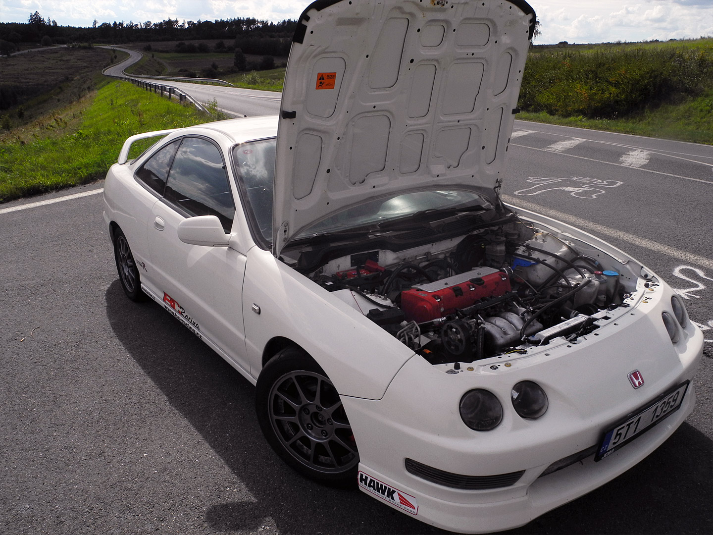

Jak asi nekteri vite, letos jsem se vydal trochu jinou cestou a po jistych komplikacich (bohuzel casto spojenych s laicky odvedenou praci, vadou materialu nebo proste smulou) s predchozim 2.0 Motorem B-Rady o vykonu cca 240ps
jsem se letos (a tedy i do budoucna) musel uspokojit s agregatem, ktery ma nizsi vykon o 20% Úsměv. Hodne lidi se me pta co me k tomu vedlo, vyjmenuji zasadni body:
- Spolehlivost/Zivotnost
- 6st. prevodovka
- i-VTEC, motor nove generace
- moznost mit do budoucna 230+ps N/A bez zasahu dovnitr a aftermarket dilu pri zachovani seriove zivotnosti. popr. bezepecnych 280ps z kompresoru Úsměv
- A hlavne jsem pochopil, ze absolutni hodnota vykonu je nic nerikajici hodnota. Chybejici vykon se da dohnat jinde a o to vetsi je to pro me vyzva do budoucna.
Volba tedy padla na poface motor z CTR EP3. Jelikoz autem jezdim i bezne, chtel jsem zachovat i posilovac rizeni, ktery jsem musel dopasovat z Acury RSX DC5, jelikoz EP3 ma rizeni elektronicke...
Veskerou praci, planovani, organizaci a dily jsem resil samostatne, da se rict sam doma bez zvedaku Úsměv ...krome (velke diky):
- Pomoc s pajenim elektroniky (Maxxi), technicke napady, naradi, odvozy moralni podpora Úsměv
- TypeR.cz - Vnitrnosti prevodovky (Staly prevod, LSD), otevreni motoru (Pisty, krouzky, retez, napinak, tesneni), nejake ty odtahy, napady, jerab na motor a taaak Úsměv
- RES - Vyndani B-Motoru
- Marco_BB6 - motivace to dostavet a nasekat mu na okruhu Úsměv) Moralni podpora
- MarekBB - nejake ty napady, dily na servo
- Spidex - imobilizer bypass
- SKunk2.EU - Pomoc s dily
- K-Tuned USA, VelocityShop USA, Tegiwa Imports UK - technicka podpora
+ Vsichni kdo me jakkoli podporoval, at uz moralni podporou, radami, nebo vernosti co se tyce nakupem dilu. Bez teto podpory bych auto urcite nedostavel, nebot jsem nemel
zrovna nejstastnejsi a nejjednodussi rok a auto zustalo nakonec jedine, co mi dela radost Úsměv
Zakladni parametry:
Vykon: ~200ps
Hmotnost: 1060kg (vaha vc. naplni a 1/2 nadrze, bez ridice)
Rozlozeni Predek x Zadek: 64%/36%
Rozlozeni Leva x Prava: 49.6% vs 50.4%
Kastle se vratila do civilniho stavu. Odlehceno pouze o A/c, audio, SRS a zadni sedacky.
Spec.List...neni to zdaleka vse, ale opravdu tady nebudu vypisovat kazdy sroubek, zaslepku, hadicku nebo cidlo...cely proces swapu zahrnuje celkem tucny soupis dilu co se musi pouzit,
ci naopak odstranit, takze zde vypisu jenom naprosto zakladni veci...
Motor:
- Poface K20A2
- Skunk2 TRi-Y Alpha series svody
- Ulozeni motoru Innovative, hlinik, 75A
- 2,5" vyfuk, street tlumic magnaflow
- Chladic mishimoto EP3, slim sahara
- Provizorni sani
Spojka/Prevodovka:
- Prevodovka je poskladana tak, aby na okruh vychazelo presne 5stupnu...tedy 5ka do 200km/h
- DC5 Shifter
- K-Tuned lanovody, shifter plate
- Exedy Stage 1 spojkova sada
- mFactory staly prevod 5.1
- mFactory Helical LSD
- Swap poloosy insane shafts 500hp
Brzdy:
- Predni OEM Honda 300x28 + dvoupistek - zavodni desky Hawk
- Zadní seriove - desky Ferodo DS2500
- Brzdic brzdoveho valce
- Kapalina EBC307
- Brzdove hadice Goodridge
Kola/Gumy:
...kombinuji dle vyuziti...
- Rozsireno o 4mm.
- 225/45 R16 Toyo R888
- 215/45 R16 Kumho Ku36
- 195/50 R15 Toyo R888
- Sada disku Enkei ITR 15" Gunmetal
- Sada disku SW96 ITR 16" Gunmetal
- + Nejake ty matice...Úsměv
Podvozek:
- Kompletní re-bush HARDRACE
- Kompletní stavitelná geometrie HARDRACE
- Kompletní uložení stabilizatoru HARDRACE
- Coilover BC Racing BR-RS
- Vrchni predni 3-bod rozpera Ultra Racing
- Zadni vrchni karbonova rozpera Cusco
Interier/Exterier/Ostatni...
- Baterka Odyssey PC680 7kg
- Sedacka ridice Sparco, nizke fixni pojezdy.
- 4bod pasy
- Volant OEM MOMO
- Predni svetla Angel Eyes, Tmave smerovky
- Kamera GoPro 1
- Broadway sirokouhle 300mm zrcatko
- Pro zaznamy telemtrie pouzivam 10ghz ptijmac + SW RaceChrono
- Kamera GoPro 1
Da se rict, ze vse je hotove, auto uz je davno otestovane jak v provozu, tak i na okruhu...vse funguje jak ma. Doladujou se posledni mouchy, jelikoz finish byl dokoncem docela horkou jehlou.
Do budoucna se planuji vice venovat nastaveni auta, aerodynamice, celkovem balancu a svym ridicskym (ne)schopnostem. Na vykon zatim nechci sahat, dokud nevymacknu z tohle to co chci - A to je Cas 1.58.5s na okruhu v Moste
se seriovym motorem, bez pouziti slicku, plastovych dilu a odlehceni.
Po prvnim testu vim, ze mi k tomu schazi rovnych 2s. Jelikoz v Moste mam odjete mozna tak 60minut cisteho casu, nevidim tento cil pro pristi rok jako nerealny.
Odkaz
