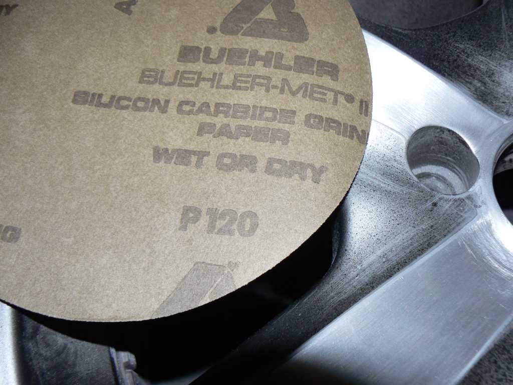

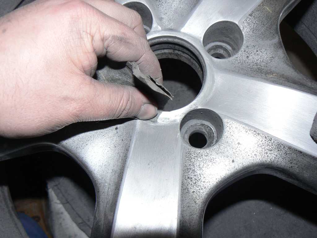

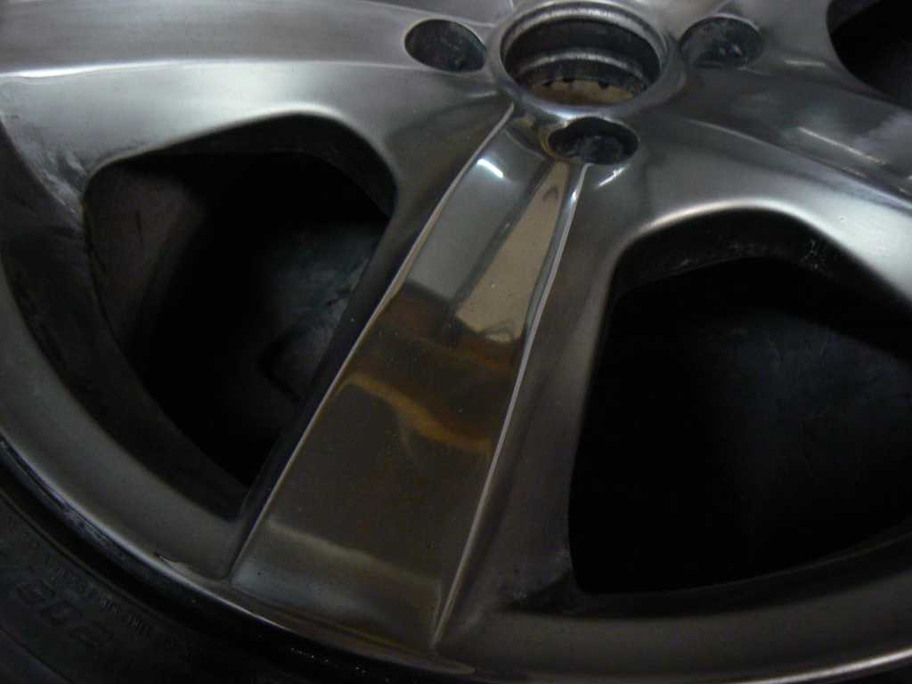

Tak už jsem konečně dosáhl dobrého výsledku. Poradili mě ve firmě Micron Plus, kde mi také nabídli a dodali potřebný materiál. Poptával jsem firmy co se zabývají leštěním kol a cena za vyleštění kol (jen těch vršků paprsků se pohybuje od 4.800,- do 8.000,- Kč! Materiál dodaný firmou Micron Plus mě vyšel na 1000,- i s poštovným a strávil jsem nad kolama cca 4 dny (odpoledne od 4 do 8 hodin), asi 16 hodin práce. Sice necítím konečky prstů, ale paprsky jsou vyleštěné Je to tam. . Teď už jen obrousit zbytek disků papírem 800 pod vodou a hurá do lakovny.
01.jpg, 99.16 kB
02.jpg, 90.14 kB
03.jpg, 87.51 kB
04.jpg, 95.49 kB
05.jpg, 84.15 kB
06.jpg, 67.62 kB
07.jpg, 54.93 kB
Příspěvky: 215 H+ body: 0 1992 Civic Vti
