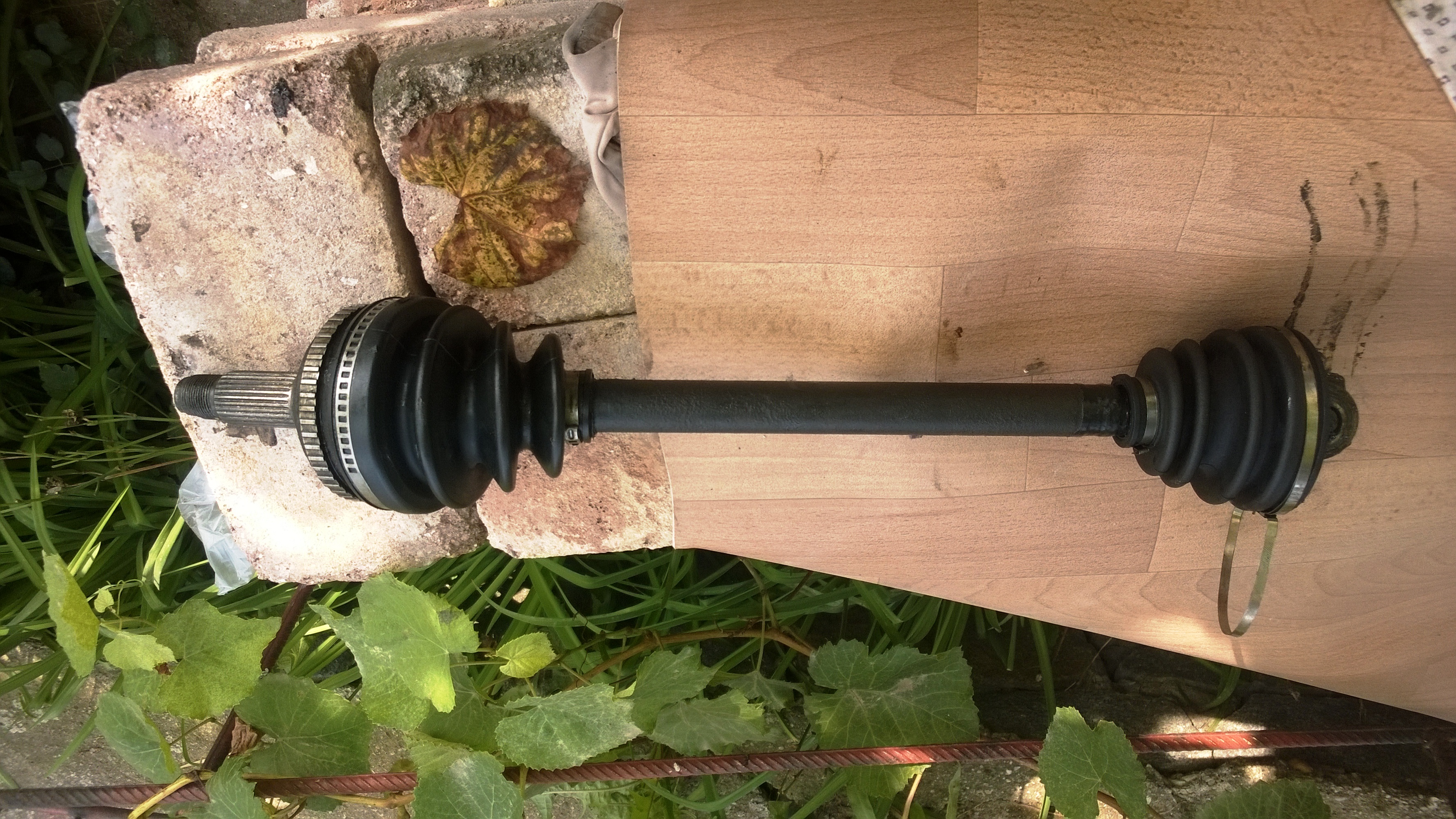

Tak já jsem z toho pazhřivce na foto 1 udělal skorokrasavce viz foto 2.a že se ta pipina bránila jak se jí nechtělo takže ty spony co jsou blíž k převodovce už níkdy nechci vidět.

Sablos: jo, tyhle spony jsou fakt tragedie. Možná na ně existují speiální kleště, ale doma se s nima pracuje hodně špatně. Ty co máš na vnějším kloubu jsou mnohem, mnohem lepší.

spony na poloose jsem nahradil plastovýma stahovačkama (binder) a držej kupodivu o dost líp a manipuluje se s nima taky o dost líp OK

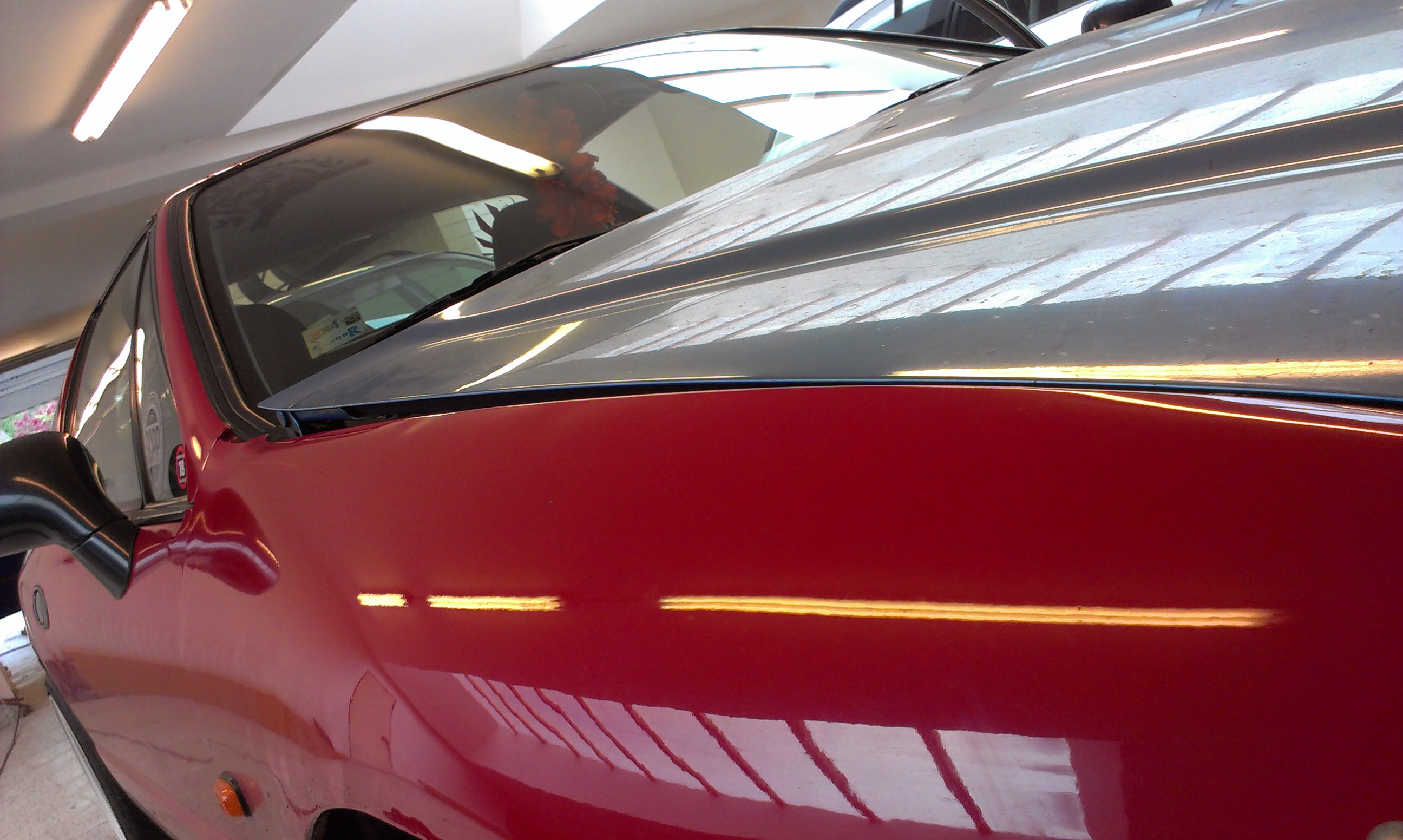

dnes připraveny a vyleštěny světla, a obroušená chladičovka .. zítra montage!! Velmi šťastný
PS: musím převést ráno nárazník a výstuhu.. střecha a lano to jistí Velmi šťastný

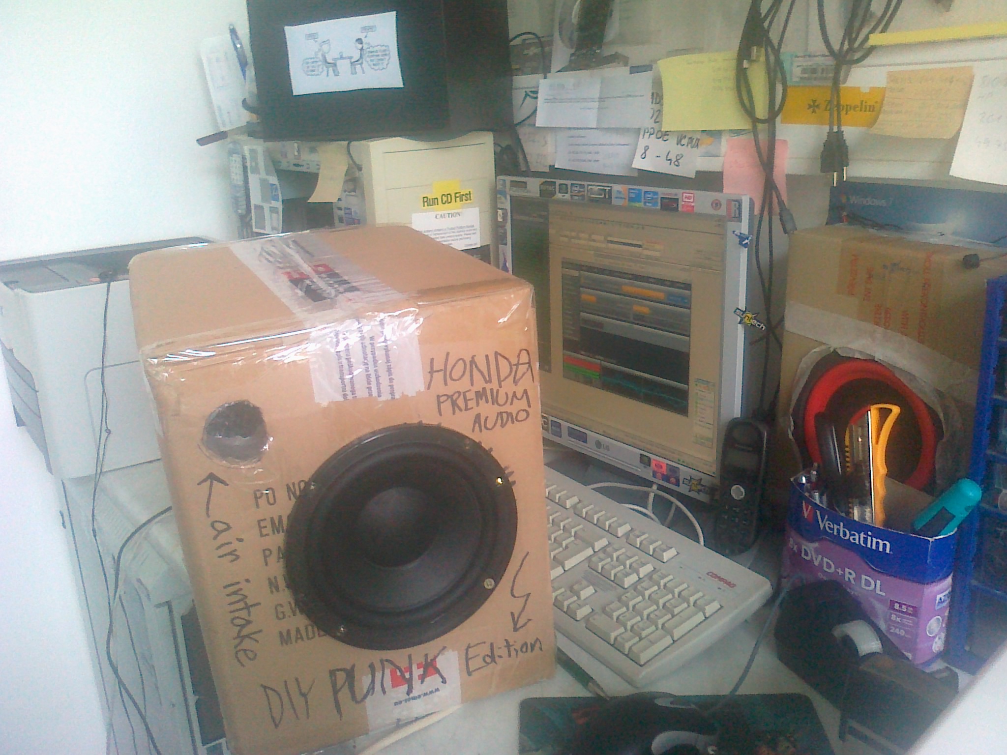

Ze starýho basáku z autosubwooferu jsem si zbastlil subwoofer do kanclu do práce sopťa sopťa
(bacha, repráku jsem poctivě oměřil T/S parametry a podle nejvhodnější papírové krabice, co byla po ruce, jsem spočítal i přesně tlumení a bassreflex, který se vyrobil z ruličky od záchodovýho papíru Velmi šťastný + výztuhy bedny a dvojité stěny považuju za samozřejmost, stejnětak plnohodnotné utěsnění - aneb tam kde rozum nestačil, .. vy víte co ..)
EDIT: klube div se, hraje to o hodně líp, než jsem čekal.. fakt to i zabasuje (i když od 42Hz/-3dB z výpočtu to nejede, 50-60Hz už zní slušně) jen ten 3W zbastlenec zesilovač nestíhá, chudák Velmi šťastný

na DnB Je to tam.
