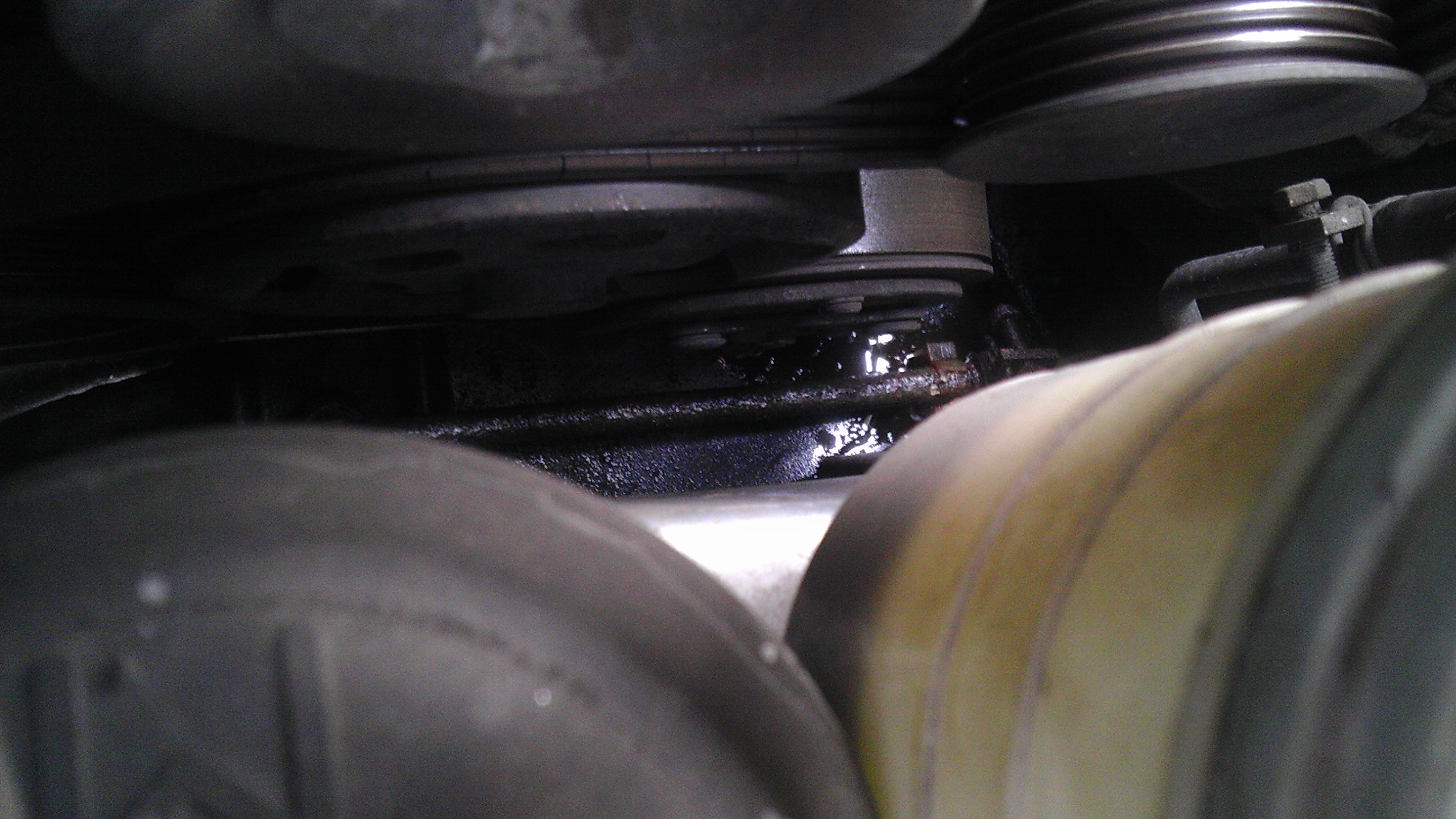

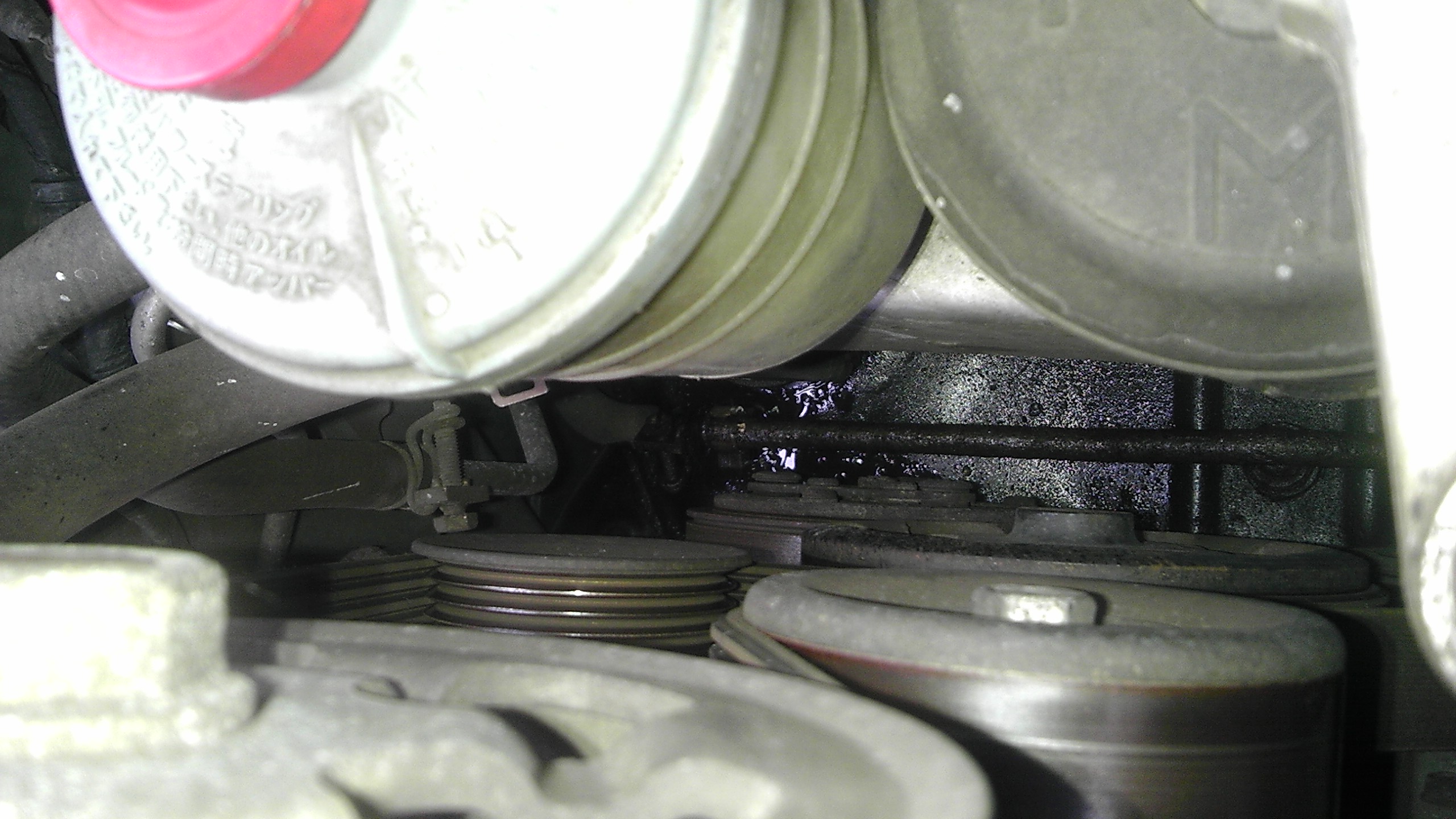

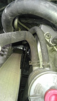

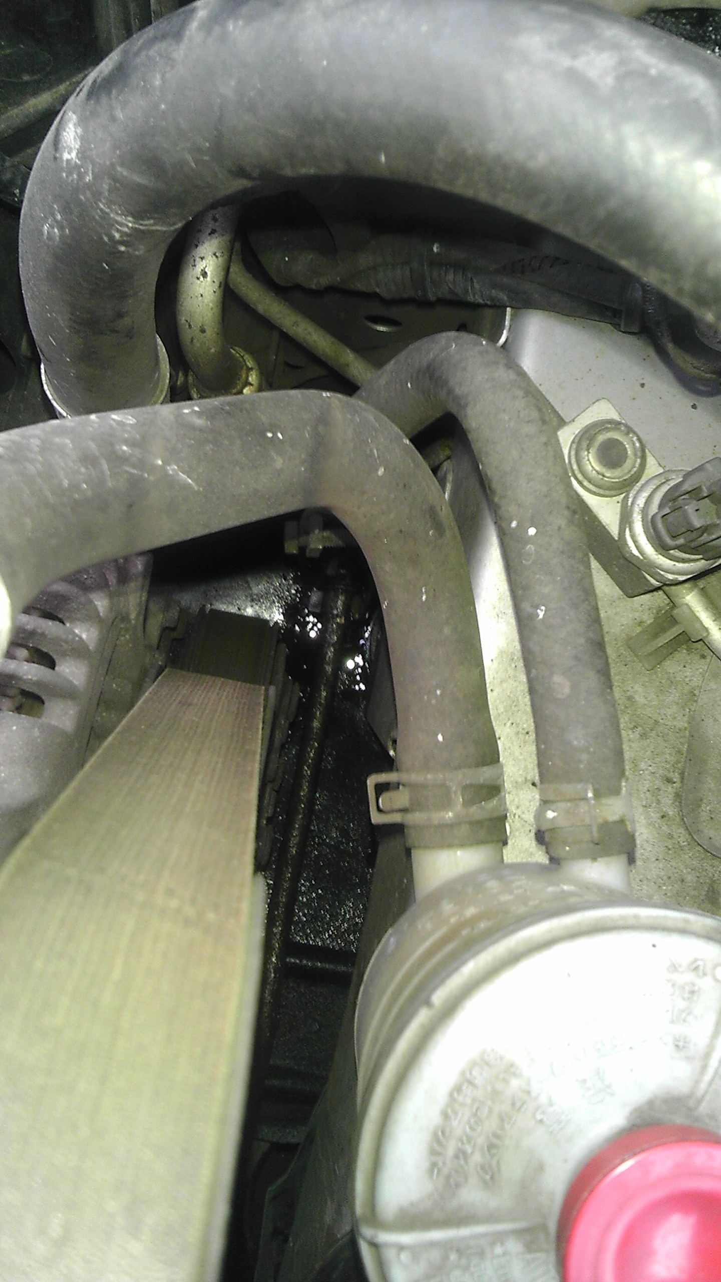

Ahoj, resili jste uz nekdo tento problem ..viz foto? Ztracel se mi olej ze serva a vypada to na zpatecni trubku nebo hadici. Jeden mechos mi chtel menit jen hadici, druhy i trubku, coz je asi jistejsi pristup. Nemate zkusenost nekdo nebo nevite, kde se da trubka sehnat - vrakac?

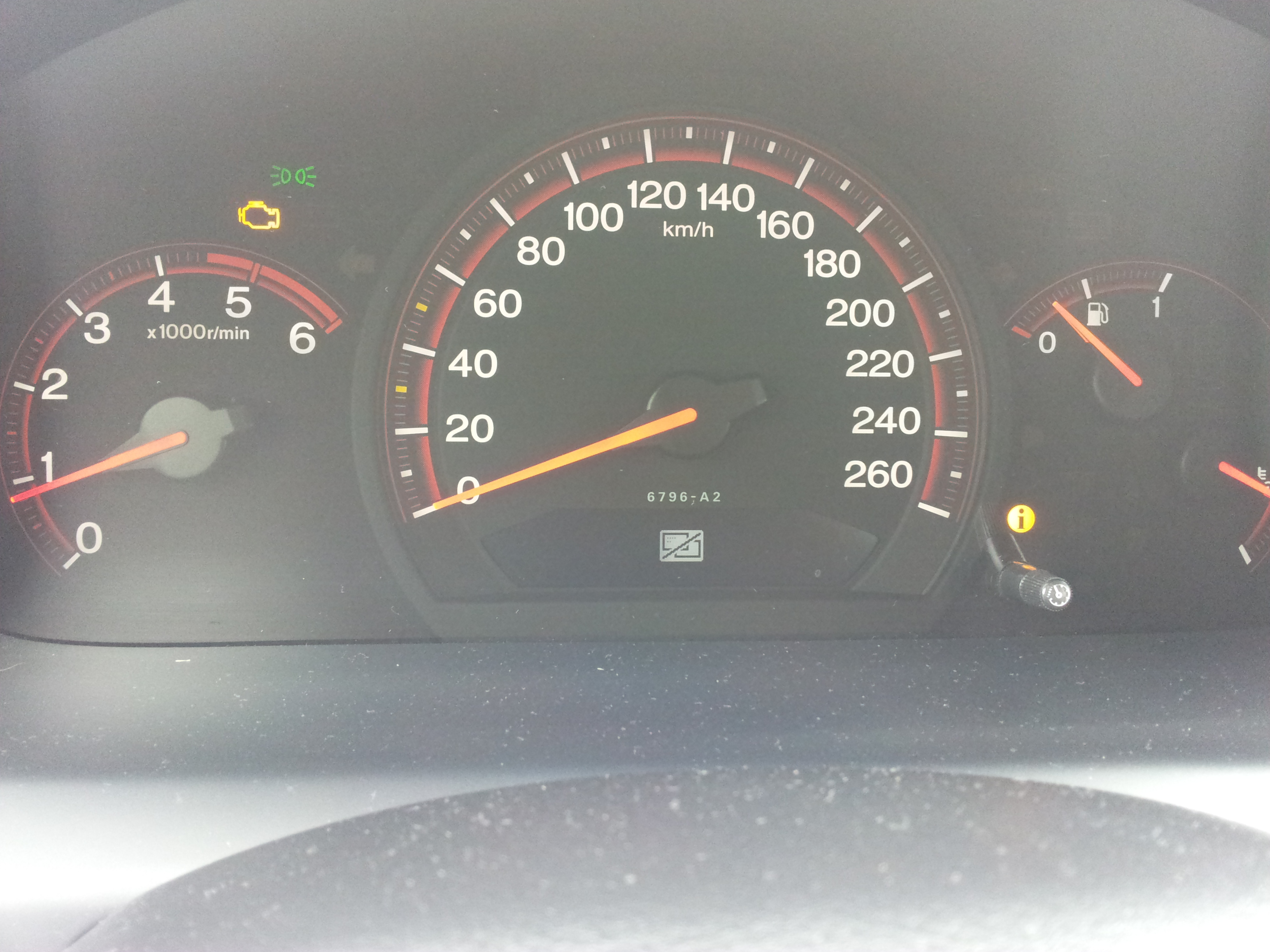

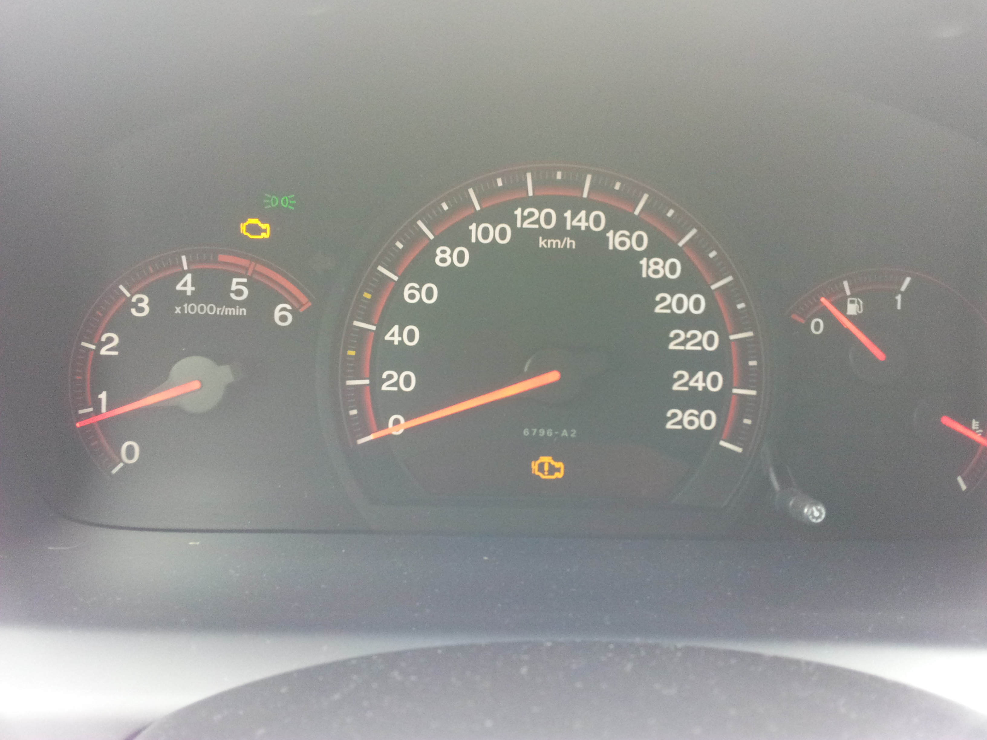

Ahoj, dnes při cestě z práce se mi rozsvítila kontrolka motoru. Zkoušel jsem i znova nastartovat a svítí stále.
Neví někdo jak se vyvolává chyba? Auto jede normálně a když podržím "i", tak se zobrazí nějaké obálky.
Neví někdo co s tím?

Chyb může být spousta a asi by to chtělo tu chybu vyčíst.
Mě tohle udělalo už 2x relé žhavení. I po vymazání to hlásilo chybu. Relé se muselo vyndat a znova zandat a pomohlo to.

Tak jsem zajel do Hondy a tam vyčetli chybu na žhavení. Chybu smazali, 4x po sobě nastartovali motor a chybu už to nehlásí.
Takže budu jezdit vesele dál.
Nevíš přesné kod chyby?A co dle vin nestahuje se na tebe výměna rele žhavení?

Bylo mi to pouze řečeno, žádný výpis z diag jsem nedostal ani jsem nic neplatil.
Teď už jenom doufat, aby se to už neukázalo. Popřípadě neví někdo kolik stojí ty relé a cívky, které se starají o žhavení?

Teraz si spomínam, že aj mne sa to voľakedy dávno zobrazilo a tiež som stým išiel do Hondy, vymazali to, tiež spomenuli nejaké relé a odvtedy nič... a to už prešli tuším nejaké 3 roky....
