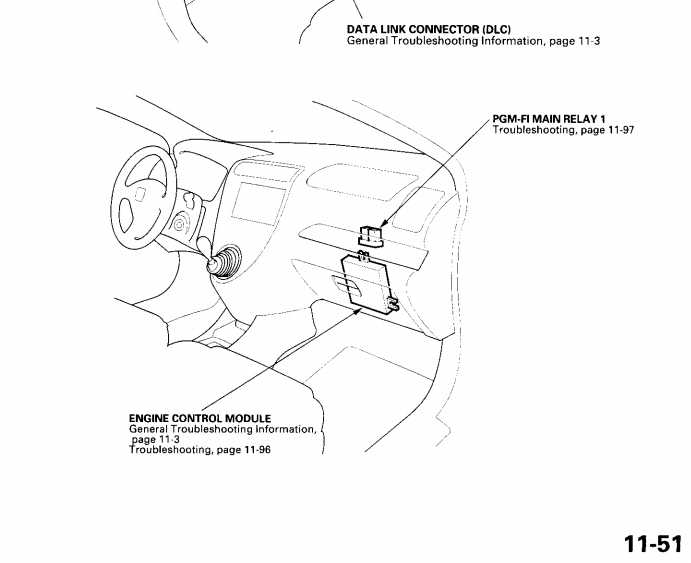

Minor je teď offline  Minor
PříspěvekZaslal: 27.8.2014 , 12:46   Citovat
Relé je zde
hlavní relé C7G.jpg, 24.3 kB
tomas311 je teď offline  tomas311
PříspěvekZaslal: 27.8.2014 , 13:34   Citovat
takze je to riesene dvojicou rele, ktore som spominal (modre a bordove). tie som vymenil a nic ...
