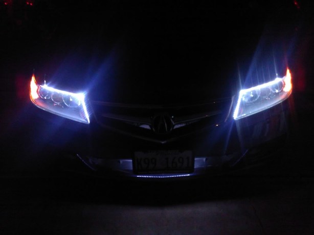

Možno blbý príklad, toto vizerá príšerne kolotočársky. Idem riešiť LED denné svietenie, keďže moja accorda žerie žiaroky docela rýchlo. LED budem dávať podľa predpisov, o to pokoj. Keďže idem teraz rozoberať svetlomety kvôli pokovovaniu parabol, napadlo ma svetlá trošku "vylepšiť". Nechcem aby to vyzeralo lacno, a trápne, farba svetla žiadna modrá ani iná blbina, skorej svetlo, ako majú denné LED, teda biele.
Doktor je teď offline  Doktor
PříspěvekZaslal: 19.8.2014 , 19:45   Citovat
markos napsal:
toz to udelej podle predpisu a prdni je dolu na horno okraj vyrezu pro mlhovky...bude to decentni, ale na accu je prave hezky ten cisty cumak Úsměv
markos je teď offline  markos
PříspěvekZaslal: 19.8.2014 , 19:55   Citovat
Jo, tie LED pre denne pojdu bud do hmloviek, alebo ako je to v sekcii "Ako na to", do stredového tunela pre chladič, na bočné strany na výšku. Či tam dám niečo okrasné, si 2x rozmyslím. Nepotrebujem dojsť o papiere. Dosť problém, že mi naši PÁNI z Kontroly originality pokafrali kompletne VIN ko, prehodili JHMCN za JMHCN. Tak som teraz akože zvedavý, ako to mám doriešiť, keď som 500 km od domu a dlho sa tam neukážem... Človek aby sa bál ísť do DE, že mu tam zoberú auto, lebo VIN nesedí (technický, emisná, STK a všetko ostatné...)
