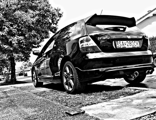

ahojky,
chtel bych se odborniku zeptat jestli nekdo uz premyslel/vyzkousel dat volant z 8G (ufo) na 7G EP1,2,3.
dle toho co jsem cetl by to snad i mohlo jit. diky za odpoved Úsměv
pridavam foto moji lasky
