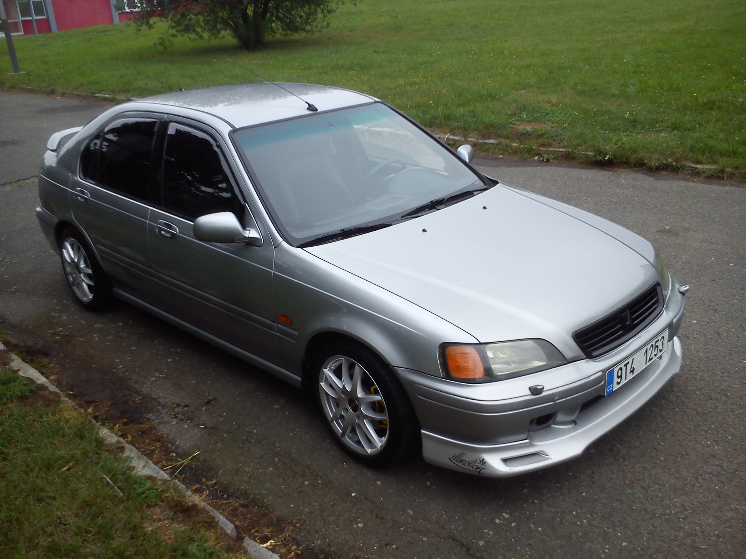

dnes sice ne, už je to tak 2 týdny, ale dám to sem...

ty vole tak to teda muzu rict ze moje o dvacet let starsi honda vypada o dvacet let lepe nez ta tvoje pořádnej výtlem
Asi se kouknu na Tvoje řidičové dveře, hele Je to tam.
Jo no, co na to říct Mrk

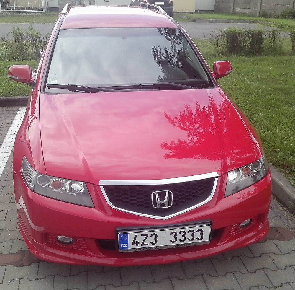

R81 je konečně opět Milano RED svatoušek
P.S.: foceno kalkulačkou to snad ne

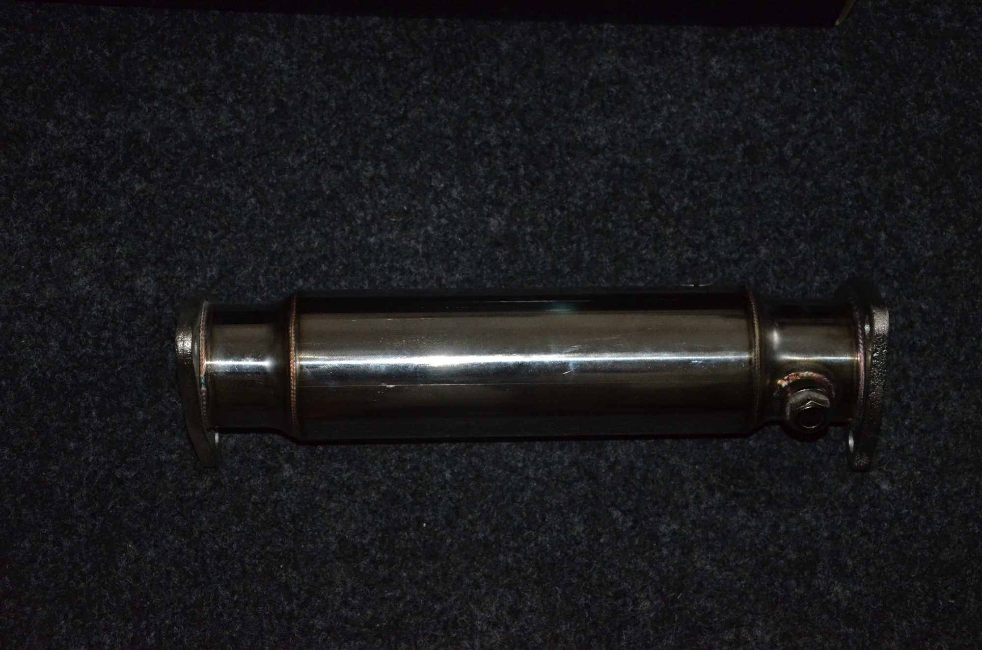

Šikovně mi praskl "decat" co byl na autě, tak se jen opravil a sem zíral co to je za trubičku Velmi šťastný , protože potřebuju být na víkend pojízdný tak se jen vysunul a znovu obvařil okolo příruby. Už sem pořídil nový nerez, bohužel na preludu která má jednu přírubu jinou, ale tu už mám taky Velmi šťastný teď čekám až bude mít svářeč chuť ho upravit Velmi šťastný Jsem zvědav jestli půjde cítít změna, jelikož teď je tam trubka průměr cca 50mm a navíc dvojdílná, výfuk i svody jsou 60mm. A nový decat má 60mm příruby a rozšíření na 77mm VTEC

s pár kousků k leštění byl celolak ... Velmi šťastný Paráda ... těším se někdy opět na osobní setkání.

týjo.. 7g ATS Miláno, to jsem sháněl po všech čertech a nikde nebyl.. OK Honda

Bo Ti ho Luba vyfoukl ... Velmi šťastný

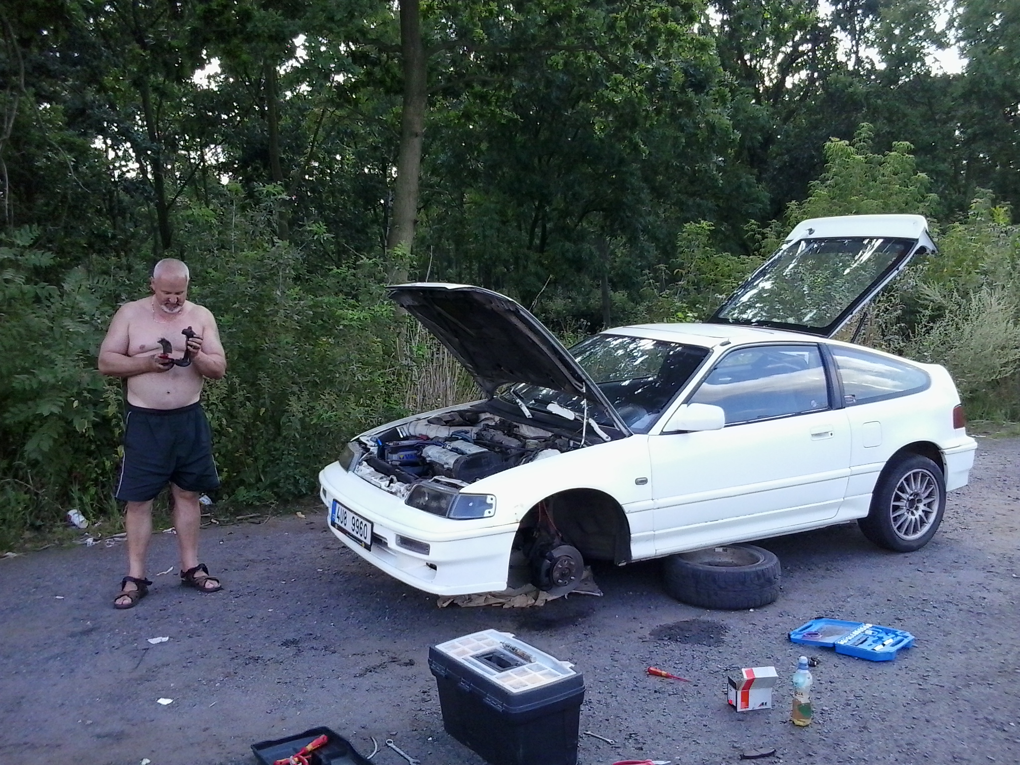

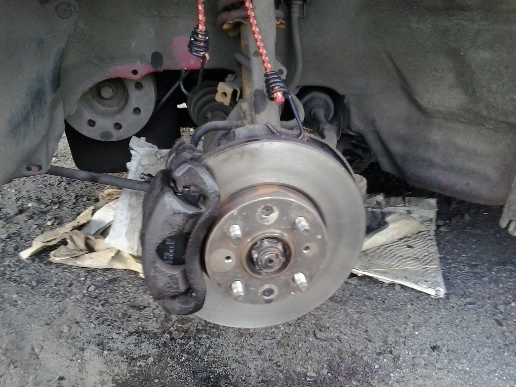

Dneska sme si s tatkou udelali v ramci jeho navstevy "den mechaniku" Velmi šťastný Probehla vymena desticek a kotoucu na predku. Na levym kole jsme zjistili, ze pistek uz se stal soucasti trmenu (ani se nepohnul), takze sem vzal ze sklepa jinej trmen, udelali jsme rozborku rovnou obou, rozhybali a promazali pistky a du rovnou objednat opravny sady na obe strany Je to tam.

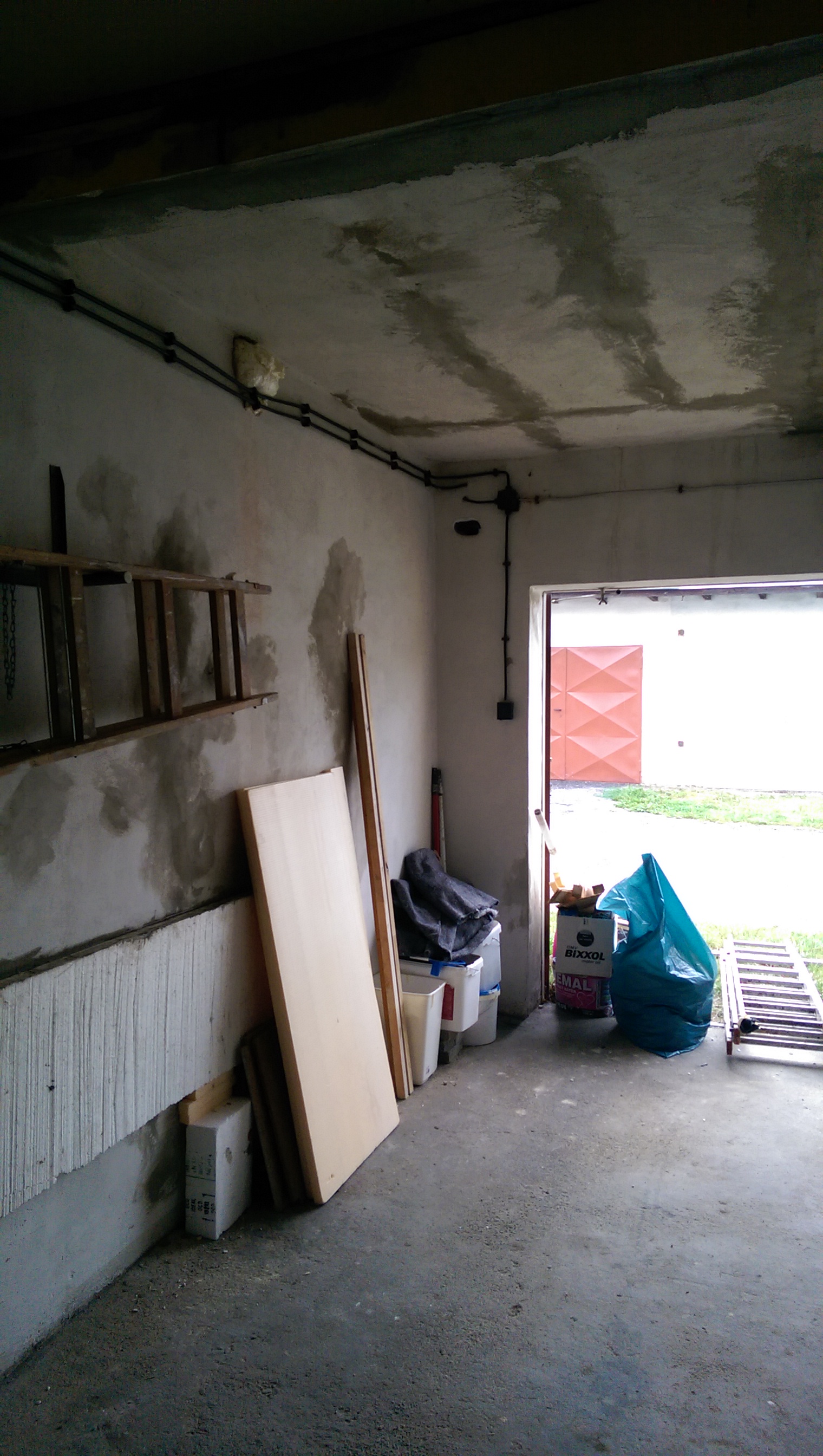

Už bylo potřeba trošku zkrášlit garáž…
(omlouvám se za "kvalitu" fotky, příliš svítilo a telefon to nezvládl…) Kdyby to nešlo poznat, tak fotka "před" je ta bez auta… HaHaaa
Sice to není "Co jste dnes udelali na vasich HONDA", ale je to "Co jste dnes udelali PRO vasi HONDA" Se stydím Velmi šťastný Velmi šťastný
