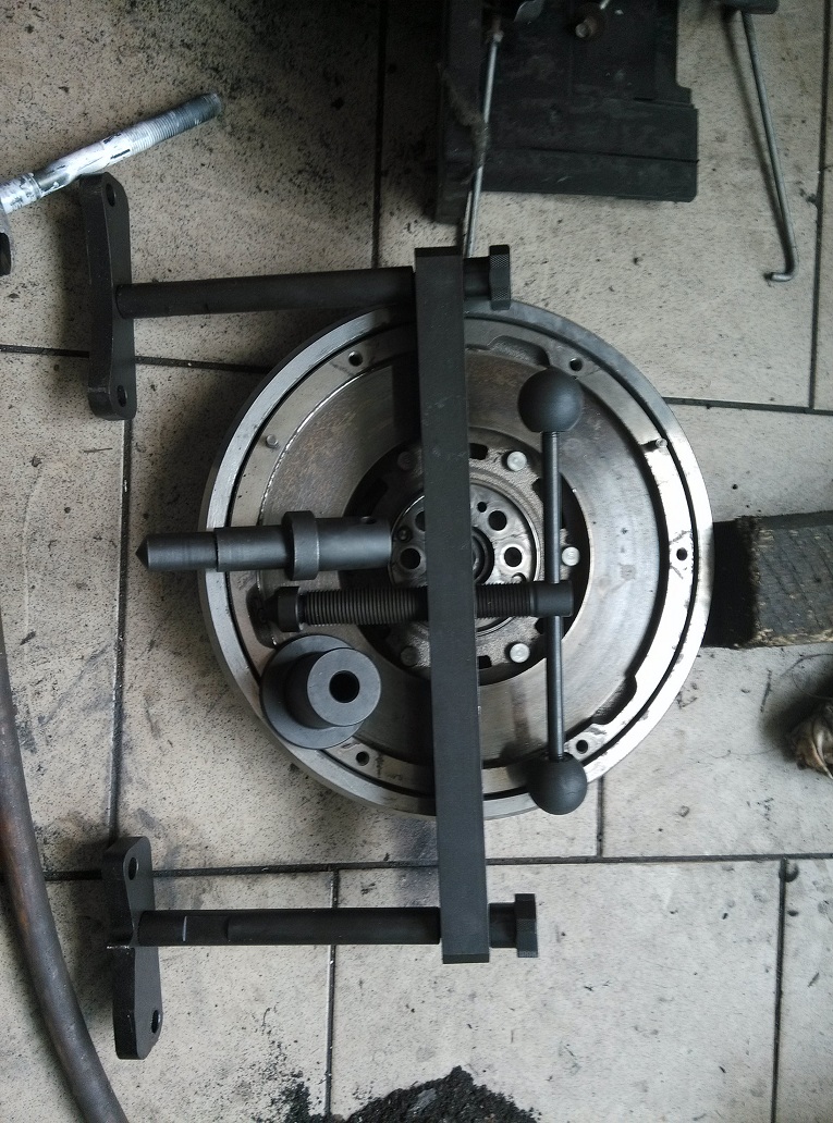

PříspěvekZaslal: 27.7.2014 , 22:09   Citovat
Za studena při volnoběhu bylo slyšet tukání po ohřátí klid
rok na z5 jsem dělal komplet spojku bez setrváku a už chodil na doraz při otočení hlavně o milimetr propadlej,pružná část.
Na 2,2 jsem děla už několik spojek,při 150tis většina setrváků KO,ale většinu lidí odradila cena.
