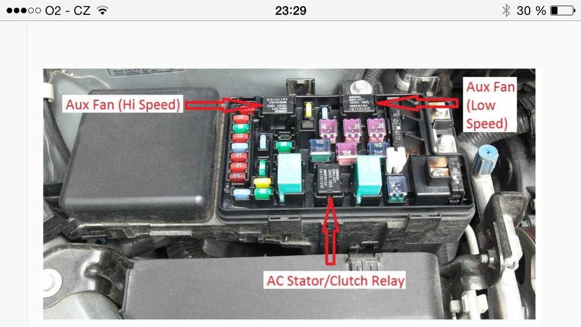

Ludia mam problem s klimou. Po zapnuti cca 5 minut ide fajny ladovy vzduch a potom zrazu uz len teply vlhky. Po nastartovani aj ked okamzitom ale opat chladi a je pocut ako zopne. (zase max cca 5 minut). Ked pocas jazdy ked uz fuka teply vzduch zapinam a vypinam gombikom AC tak nepocut to take stuknutie ked zopne kompresor ale zas na otackach motora citit, ze sa nieco zaplo.
Klimu som dal minuly tyzden naplnit, ocividne nepomohlo. Neviete co s tym?

PříspěvekZaslal: 13.7.2014 , 21:15   Citovat
scream napsal:
robilo ti to už pred tým,než si nechaval naplniť klímu?(mne sa začala klima kaziť až som preventívne nechal vymeniť náplň...to dodrbali a sa to zadrelo, ale to bolo poznať podľa zvuku...
k veci: dobré je sa pozrieť na voľnobehu, či sa ti zopne spojka kompresoru(zvonku taky pritlačný tanier na remenici kompresoru)v momente, keď sa zopne ventilator v prednej časti auta(zopína sa subežne s kompresorom resp.jeho spojkou). Normálne sa vkuse točí remenica(mala by voľne-skůs rukou) a z času na čas v určitých intervaloch sa zopína aj spojka a kompresor pumpuje...napadá ma relé(pod kapotou), ktoré možno štrajkuje..
Příspěvky: 480 2009 Accord

PříspěvekZaslal: 13.7.2014 , 21:27   Citovat
turkpet napsal:
scream napsal:
Áno pravdepodobne to bude spínacie relé kompresora( výrobca Omron) . Mne to štrajkovalo podobným spôsobom. Občas sa kompresor rozbehol občas nie a po určitom čase to relé odišlo úplne a teda kompresor nezoplo vôbec. V autorizovanom servise na to hneď prišli. Povedali mi, že na Accordoch 7G je skôr výnimka, že sa to relé nepokazí Velmi šťastný . Takže to mali aj skladom a samotná súčiastka ma vyšla 25 euro a odvtedy funguje klíma perfektne. Dúfam, že to bude aj tvoj prípad OK .

PříspěvekZaslal: 13.7.2014 , 23:15   Citovat
Keby to bola oprava za 25E tak skacem 2 metre Úsměv
... klima som pustil 1x na dlhsie po zime, chvilku isla, potom teply vlhky vzduch. Kedze minimalne 2 roky nebola plnena, myslel som, ze je to pricina a hned som to odniesol na naplnenie. Tam to pichli na stroj (BOSCH) a za 15-20 minut to bolo naplnene/vycistene plne automaticky. Cestou do servisu som este na chvilu skusil klimu a isiel studeny vzduch, po servise sme tiez skusali a fukala studeno, neskusal som ju asi ale ani vtedy dlhsie ako 5 minut. Klima ked ide, tak chladi tak ako ma bez pazvukov, len zrazu prestane.
Ak by to bol kopresor alebo malo chladiva tak by to podla mna malo skor kolisajuci charakter, skor mi to pride, ze z nejakeho dovodu nezopne kompresor a uplne tym padom prestane chladit. Dnes som skusil otvorit kapotu pocas toho ako prestala chladit, ventilatory na chladici sa tocili, viac som nerstihol skontrolovat. Zajtra pozriem na to spinanie kopresoru. Zda sa mi ale, ze klima stale pri zopnuti vydala zvuk-stuknutie, ktore bolo stale pocut, teraz ho nie vzdy pocujem. Resp. ak ho pocujem, tak ide aj klima Úsměv

turkpet je teď offline  turkpet
PříspěvekZaslal: 14.7.2014 , 23:26   Citovat
scream napsal:
Kompresor resp. jeho remenica sa točí stále keď beží motor, zopne ho ale spojka. Ak je chladiva málo, tak ak klesne tlak pod určitú úroveň, tak sa klíma už nespustí vôbec. Tiež si myslím, že to bude v relatku...pre klímu je rovnaké relé ako ešte jedno( tmavo šedy až čierny u poistiek v mot. priestore), tak to skús prehodiť a uvidíš.
PříspěvekZaslal: 14.7.2014 , 23:37   Citovat
turkpet napsal:
Spomínané relé -clutch
image.jpg, 186.17 kB

PříspěvekZaslal: 15.7.2014 , 12:51   Citovat
Ak prehodim to relatko z aux fan low na AC tak aky ventilator odstavim v pripade, ze je rele chybne?
