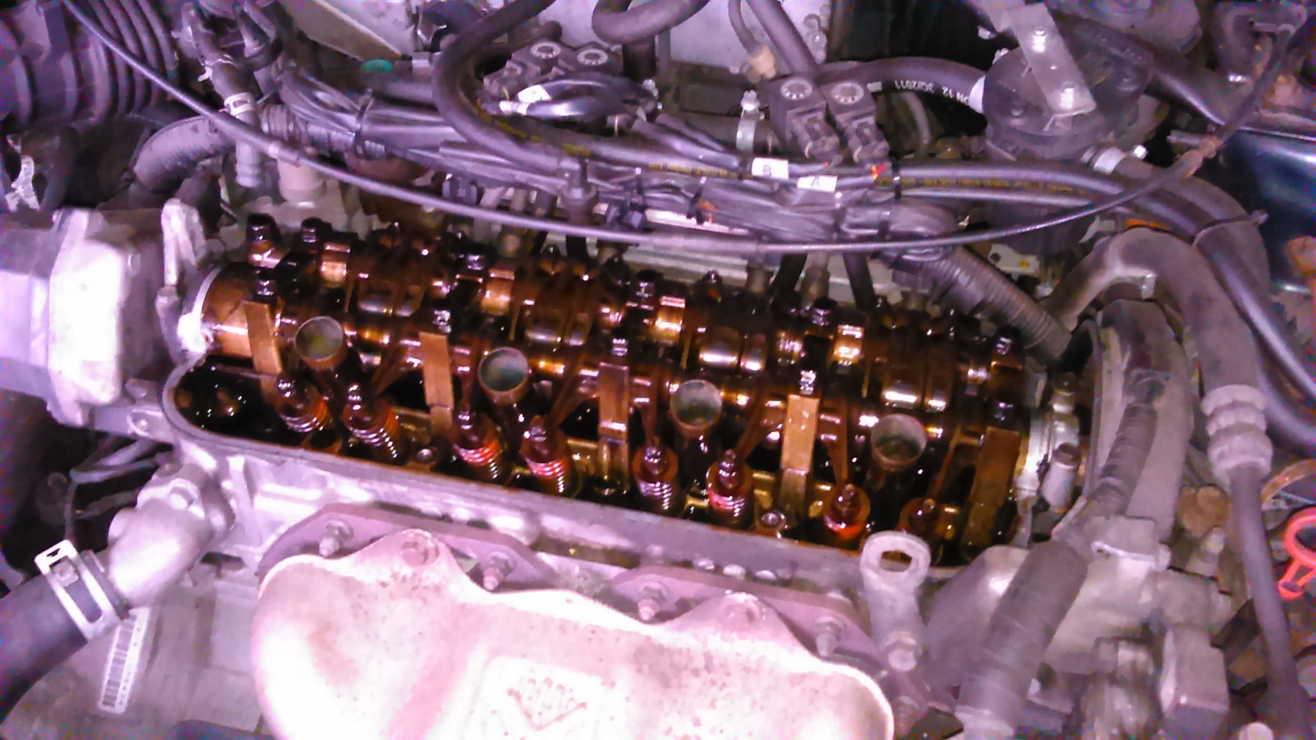

PříspěvekZaslal: 2.7.2014 , 9:18   Citovat
Před HD jeste seridit vetily Úsměv akorat musim pockat do zitra na nove tesneni pod viko ventilu Úsměv
