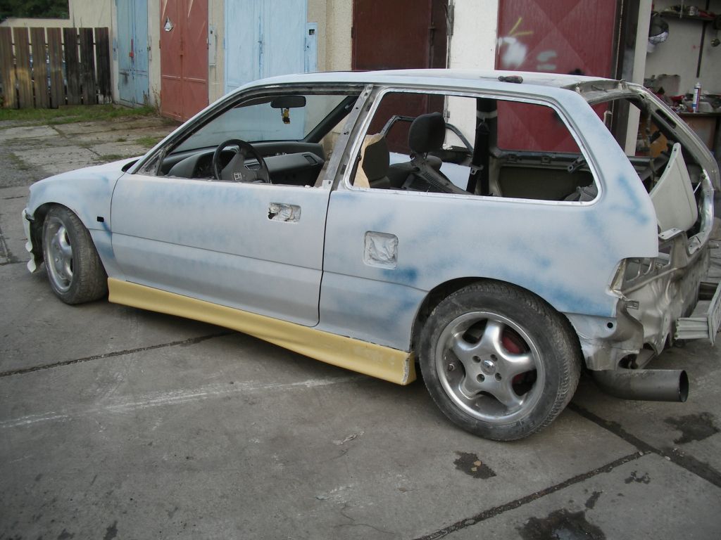

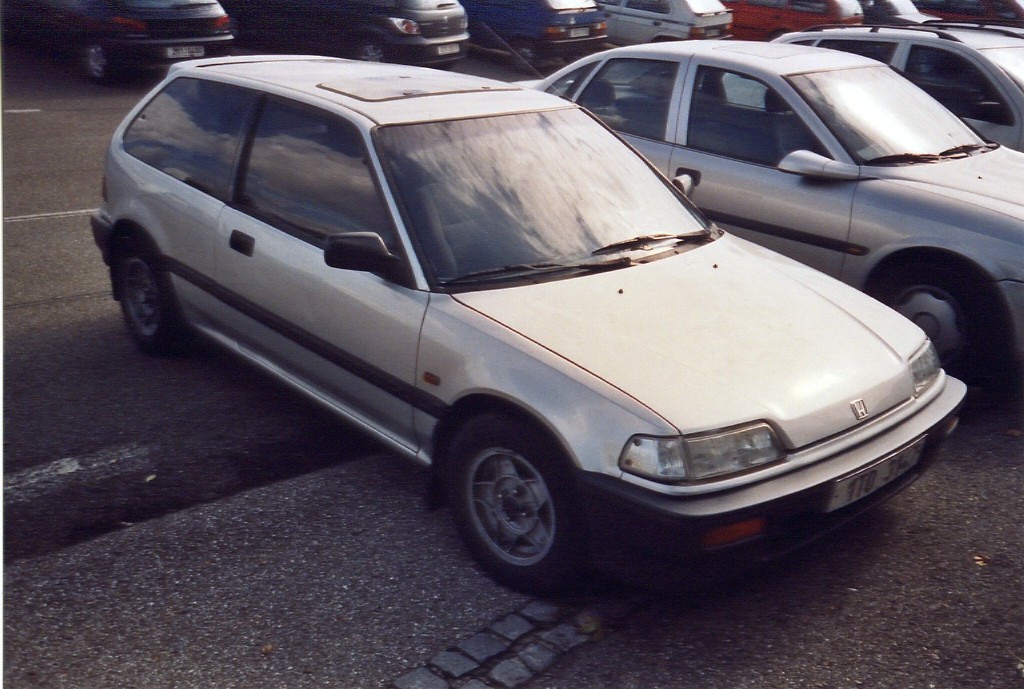

V roce 2004 jsem si jako první auto koupil Hondu Civic 4G 1.3 s motorem D13B2
jezdil jsem s ní na středni školu a pak i 2 roky na vysokou
bylo to bezproblémové auto s malou spotřebou akorát pro mě jako studenta.
Za nedlouho mi to nedalo a začal jsem auto pomalu upravovat v te době mi bylo kolem 20ti a líbil se mi tuning takže jsem na aute měl jako prvni mračítka z laminátu v barvě auta a sportovní koncovku výfuku
když jsem pak skončil střední školu tak jsem měl celé prázdniny volné a pomáhal jsem kamarádovi v lakovně kde jsem si i vydělal pár peněz na další věc jakou byly sportovní pružiny od Weitecu
s montáži mi pomáhal FastCivic se kterým jsem se seznámil náhodně tady na fóru a protože byl ze stejného města jako já tak slovo dalo slovo a už se šlo montovat
po nedokončené vysoké škole jsem začal na stálo pracovat a přemyšlet jak nejlépe upravit moje autíčko
a tak jsme se jednoho dne dali do prvního společneho projektu kterým byla přestavba karburátoru na 4 bodové vstřikování
musel jsem sehnat spoustu dílu na auto abychom mohli vůbec začít Úsměv
všechny díly jsem kupoval tady přes fórum a když už jsme měli nějaké věci doma tak jsem začali rozebírat a kompletovat
začalo to v motoru kde se nejprve sundal původní karburátor a místo něj se dávalo sání z CRX 2G pokračovalo se přes chladič rozdělovač alternátor až po řídící jednotku
musela se udělat kompletní kabeláž takže jsem opět zabruslil na fórum a koupil potřebné věci k další práci
sundali jsme palubní desku a namontovali novou kabeláž tak aby to pasovalo a fungovalo s motorem
dále jsme musel sundat původní nádrž jelikož v ní nebylo potřebné čerpadlo a koupit jinou spravnou natáhnout pak palivovou hadici do motoru byla maličkost
po seskládání všech potřebných věcí a dokončeni práce přišlo na řadu startování a následná jízda autem
všechno běhalo jak mělo a motor krásne předl dokonce ani jednotka nehlásila žádnou chybu a já byl nadmíru spokojen .........
cca po půl roce se objevila závada auto se začalo přehřívat a žrát vodu více než bylo zdrávo a nepomohla ani výměna termostatu a chladiče
takže bylo podezření na prasklé těsnění pod hlavou což se pak při demontáži potvrdilo
a nebyl bych to já kdybych opět nevymyslel něco navic HaHaaa
takže jsem si sehnal hlavu z motoru D16Z6 a šel se dělat swap na VTEC
naštěstí většina dílů zůstala měnila se pouze jednotka a samozřejmě hlava to byla první fáze
v další fázi kdy už byla hlava dole jsme nebyli spokojeni se stavem pístích kroužku takže se daly nové
při demontáži klikovky a ojnic jsme usoudili že by to chtělo i nové šálky tak se udělala taková menší GO
vše se pěkně poskládalo auto se správně zajelo a byl dlouho klid
až do doby kdy jsem narazil na inzerát sportovního manifoldu od Bloxe a ostré vačky od firmy Crower k tomu pak ještě přibyla programovatelná jednotka P28 a šlo se znovu do garáže montovat Velmi šťastný
naštěstí je tohle finální věc co je na motoru a timto končím tohle povídání Velmi šťastný

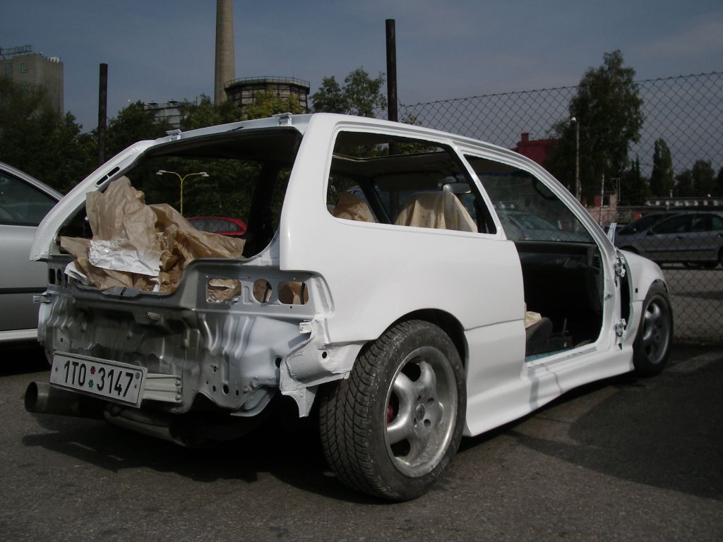

když byl motor kompletní a funkční začalo se pracovat na kastli která prošla značnou úpravou
vyvařovaly se standartně lemy a prahy a pak se dodělávaly laminátové nárazníky a prahy které jsou vepředu spojené s blatníkem a vzadu zase s bokem aby tvořily celek
použil jsem přední sportovní nárazník určený na 5G Civica a upravil ho aby pasoval zadní je původně pro 6G Úsměv

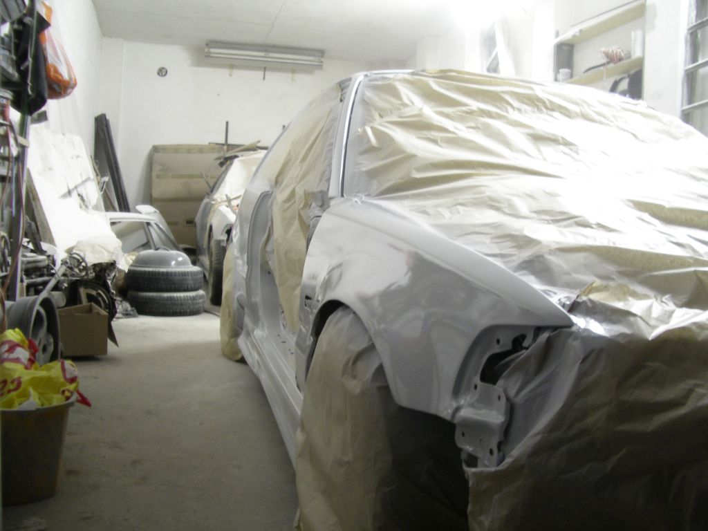

jakou barvu dám na auto jsme uvažoval dlouho nakonec se mi líbila bílá perleť od Forda s nádechem do modra ale při zjištění ceny jsem od ní ustoupil a udělali jsme si vlastní verzi která spočíva v čistě bílé a ve vrchnim laku jsou příměsi barevného prášku zlatý a modrý a na přímém slunci to vypadá nádherně

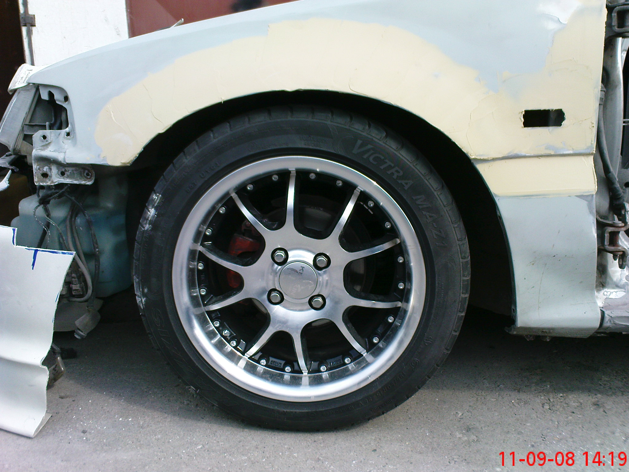

dále bych pak zmínil kola které jsou od Keskinu s lešteným středem a černým pozadím ve velikosti 15"
co se podvozku týče tak přední kotouče jsou EBC TurboGroove s RedStuff deskama a místo zadních bubnů mam připraveny kotouče a desky od stejné firmy
dále byl namontován přední stabilizátor, repasované přední a zadní ramena a veškere díly natřeny zlatým Alkytonem
na zadní ramena přijde ještě dodělat stabilizátor jako ma EE9 a časem nějaký pořádný sportovní podvozek a tim bych to definitivně ukončil........
doufám že se Vám to bude líbit H+ H+

PříspěvekZaslal: 2.10.2008 , 22:28   Citovat
takze postupne odpovidam na dotazy co zde padly
auto se vyvarilo na klasickych mistech prahy lemy antena a potom se zacaly delat dvere a ty diry po liste na blatnicih a lemech
barva je ciste bila baze ve 2 vrstvach jako podklad se pouzil bily plnic dale se do vrchniho laku primichaly 4g trpytek (xiralik zlaty a modry) a je to polozeno ve 3 vrstvach takze to vytvari tu strukturu jako metla ale neni to metla to bych se asi nedoplatil Velmi šťastný
predni naraznik byl puvodne koupen za ucelem prodeje ale nakonec se mi zalibil a rekl sem si ze ho chci na aute
jeste se dodela zadni naraznik a treti dvere jinak auto by melo byt hotove a poskladane nekdy pristi tyden

tu fotku sem tam dal schvalne jak to auto vypadalo pred 4 lety kdyz sem si ho koupil a nevypadalo tak strasne no ale jezdenim kazdy den do skoly a hlavne v zime se to zacalo postupne lezt nahoru ale az tento rok sem se rozhodl udelat celolak a komplet to vyvarit pred tim na to nebyly penize
ten predni naraznik sem mel doma uz dva roky (mam ho z Aukra za pakatel) tak sem si rekl ze ho tam dopasuju ale kdyz bude predek musi byt i prahy a zadek tak sem se do toho pustil sem zvedavy jak to bude cele hotove co na to lidi tady reknou
