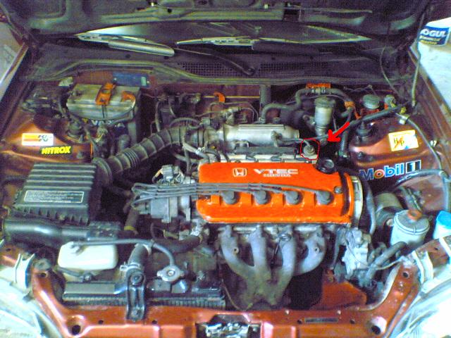

Cau,kdyz se tady bavime o tom spatnym startovani.Potreboval bych nekde objednat palivovej ventil.Pada mi benzin.Na ELIT a E-CAT jsem nic nenasel a Honda servis mam trochu z ruky.Nevi nekde kde bych to mohl na netu sehnat?Motor D16Z6.Diky
Příspěvky: 66 H+ body: 0 1994 Civic
monty je teď offline  monty
PříspěvekZaslal: 19.10.2008 , 14:33   Citovat
Košti napsal:
cože to chceš ? všem padá benzín , proto se po zapnutí klíčku spíná čerpadlo aby ho dotlačilo ....
Košti je teď offline  Košti
PříspěvekZaslal: 19.10.2008 , 16:57   Citovat
No ja nevim,kdyz startuju tak to skita nez to chytne.Kdyz mam malo benzinu tak to trva dyl a kdyz hodne tak je to skoro hned.Driv mi to nedalo.To to chytlo okamzite bez ohledu na stav benzinu.I kdyz to po otoceni klycku chvily necham tak to dela stejne.Tak me napada prave palivovy ventil Tak to valím bulvy
PříspěvekZaslal: 19.10.2008 , 17:15   Citovat
Košti napsal:
já nechápu co myslíš tím palivovým ventilem ,co to je za součástku ?myslíš tím přepouštěcí ventil na liště nebo co ? zkontroloval (spíš vyměnil) bych palivovej filtr
PříspěvekZaslal: 19.10.2008 , 18:47   Citovat
Palivovy filtr jsem vymenil (uplne novej) No jestly to bude pumpa,tak se pekne prohnu.
PříspěvekZaslal: 19.10.2008 , 18:58   Citovat
Košti napsal:
aha v tom případě jo , chtělo by to zkontrolovat kolik to tlačí. ecu nic nehlásí ?
