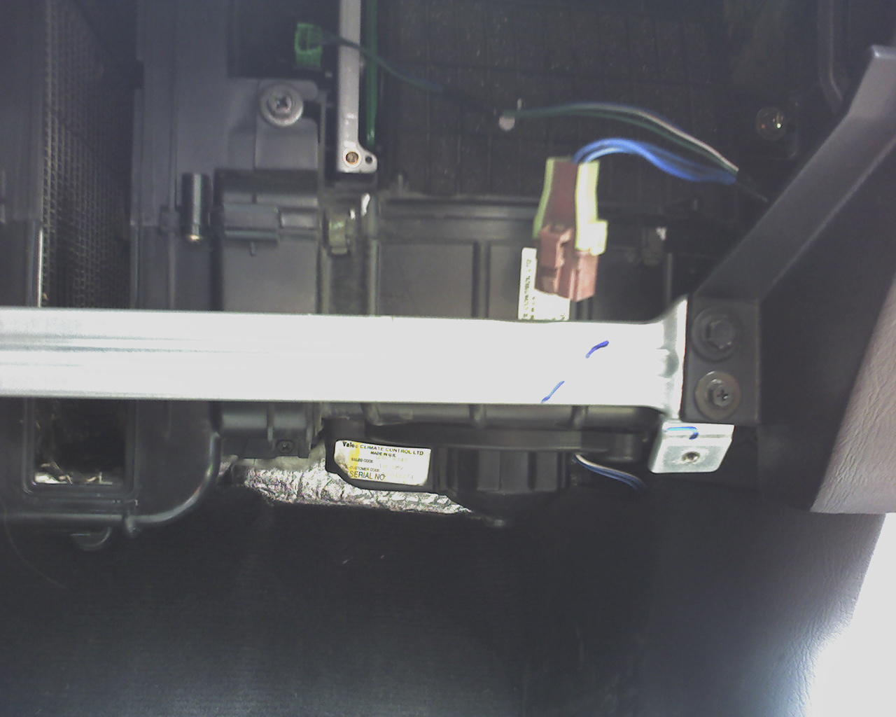

PříspěvekZaslal: 19.8.2008 , 10:37   Citovat
Byl by někdo ochotný my označit místo,kde by měl být filtr v hondě 6g 3d? Já jsem ho fakt nikde nenašel.

Becky je teď offline  Becky
PříspěvekZaslal: 19.8.2008 , 11:10   Citovat
Matylda napsal:
koukas na nej Velmi šťastný v pravy casti, jako by ten molitan je to dobrý
Příspěvky: 4503 H+ body: 42 1999 Civic VTEC
Matylda je teď offline  Matylda
PříspěvekZaslal: 19.8.2008 , 11:32   Citovat
Aha,já myslel že no je někde schovaný. Dík
Příspěvky: 308 H+ body: 0 2003 Accord Tourer
Ivoss je teď offline  Ivoss
PříspěvekZaslal: 19.8.2008 , 12:31   Citovat
Becky napsal:
Ten molitan je přece jen pomocný filtr pro vnitřní recirkulaci, přes to venkovní vzduch vůbec nefouká. Klima filtr bývá v jakoby "šuplíku", tady nic takového asi není.
Příspěvky: 870 H+ body: 9 1999 Civic
PříspěvekZaslal: 19.8.2008 , 12:35   Citovat
Ivoss napsal:
tohle je kabinovej (pylovej) filtr

ninja je teď offline  ninja
Členství: Web
PříspěvekZaslal: 19.8.2008 , 12:57   Citovat
Ivoss napsal:
ten molitan tam slouzi jen jako tesneni zaklopky a aby kdyz prepnes vnitrni a venkovni okruh aby nebyla hlucna kdyz prepne, z fotky je jasne ze tohle auto pylovy filtr nema.

hopit je teď offline  hopit
PříspěvekZaslal: 19.8.2008 , 13:31   Citovat
Je to tak tady pylovy filtr určitě není Úsměv

Dave1984 je teď offline  Dave1984
PříspěvekZaslal: 19.8.2008 , 13:33   Citovat
přesně tak, ten molitan není pyl.filtr, ten by měl být jak je vlevo ten plastový bazmek, jak je i ten modul chlazení, jedna jeho část by měla jít vytáhnout, v tom je ten filtr, ale tam to taky moc nejde vidět, že by to šlo..
PříspěvekZaslal: 19.8.2008 , 13:34   Citovat
Matylda napsal:
a je to fotka tvého auta? vypadá to jako verze bez klimy
Členství: Web
PříspěvekZaslal: 19.8.2008 , 13:39   Citovat
Dave1984 napsal:
Je to s klimou, nekombinuj .-)

romeo411 je teď offline  romeo411
PříspěvekZaslal: 19.8.2008 , 14:16   Citovat
u mne to (v 6G) vypada uplne stejne, jen presne uprostred tveho obrazku mam zastrcku (na vysku) a tu kdyz vytahnu tak je tam ten filtr:-)
PříspěvekZaslal: 19.8.2008 , 14:25   Citovat
romeo411 napsal:
jj, přesně tak, ale tam není ta zástrčka, tak co to je Velmi šťastný
PříspěvekZaslal: 19.8.2008 , 14:40   Citovat
Dave1984 napsal:
ja prave nevim. Moc zkusenosti nemam, videl jsem svuj 6G kde si to mnenim a kamosuv, ten ma novejsi a ma to uplne stejne, ale nechlup:-). Proc by se to delalo jinak.
@ Geronimo: mas tu klimu origo, nebo je doinstalovana?
PříspěvekZaslal: 19.8.2008 , 22:43   Citovat
(@ Geronimo: mas tu klimu origo, nebo je doinstalovana? )???
Já jsem posílal tu fotku,je z mého auta a klima tam je a myslím že je origo.

Geronimo je teď offline  Geronimo
PříspěvekZaslal: 19.8.2008 , 22:48   Citovat
ta tam je originál Úsměv

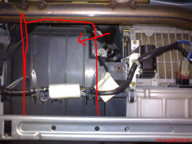

ritorezky je teď offline  ritorezky
PříspěvekZaslal: 20.8.2008 , 14:34   Citovat
Matylda napsal:
tak sem ti to naznačil, když se na to podivaš bliž tak to uvidiš,to co sem ti označil to odsuneš do strany a ukaže se ti filter,pak ho jen vytahneš..a ty kabeli si musiš dat stranou jdou presne cez stred filtru tak to musiš vycvakat ten kabel co tam jde...
Členství: Web
PříspěvekZaslal: 20.8.2008 , 18:33   Citovat
ritorezky napsal:
nic neodsune... to je tak tezky pochopit ze ma auto co nema pylovy filtr? PROSTE NEMA!!!

HRBOC 1,8Vti je teď offline  HRBOC 1,8Vti
PříspěvekZaslal: 20.8.2008 , 19:31   Citovat
Dnes jsem byl shodou okolností přímo v Hondě a tohle jsme tam řešili,prostě jsou dělaná auta s klímou a pylový-kabinový filtr nemají.
