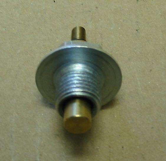

já jsem čidlo teploty vyřešil umístěním do výpušťáku jak psal Hellborn. Dělal jsem to ale trochu jinak. Použil jsem výpušťák ze stodvacítky kvůli většímu šestihranu. Hondy mají zátku M14x1,5 a mají šestihran asi 17mm? teď nevím přesně ale když tam chceš zašroubovat čidlo (a aspoň trochu zapustit aby bylo chráněné) tak tam potřebuješ i místo na klíč a to je prostě málo. Druhá věc je, že nejmenší čidlo se dělá M10x1 takže díra na závit se dělá 8,9mm (8,917mm) a závit M14x1,5 má malý průměr 12,16mm takže ti tam v ideálním případě zbyde jen 3,26 / 2 = 1,63 mm stěna pod závitem. To znamená že by ses musel dost přesně trefit u té Honda zátky a jelikož šestihrany všech šroubů nejsou vyrobeny souose s dříkem tak bys měl velké problémy.
Takže takhle:
Zátka ze stodvácy má rozměr M22x1,5 a šestihran asi 22mm což jsou dostatečné rozměry na výrobu. Chytneš zátku za šestihran do soustruhu a pak na jedno upnutí uděláš díru 8,9mm, stočíš ten závit M22 na průměr 14mm a vyřízneš tam vnější závit. Pak z druhé strany uděláš zahloubení pro čidlo (změř si klíč nebo ořech malé goly) a uděláš tam asi 6-7mm hluboký vnitřní závit M10x1 pro čidlo a je to.
Čidlo pak doporučuju zalepit vysokoteplotním Loctitem. Já jsem pro jistotu ještě vyplnil to zahloubení silikonem.
Tady jsou fotky jak to pak vypadá...

PříspěvekZaslal: 8.8.2008 , 12:04   Citovat
hele Edo to by nebylo špatný jich pár vyrobit pro tunery hondaře Velmi šťastný Velmi šťastný

Presne tak sem to mel i ja na VTI je to dobrý

no už sice nemám tak snadný přístup k soustruhu ale to neznamená že bych to neuměl zařídit, jenže je tu jednak otázka toho kolik jich vyrobit a jednak je tu otázka peněz neboli že to budu financovat. Další problém je s předáváním, když to budu posílat, tak je to stovka ke každému kusu za poštovný, atd... Spousta z vás by si to uměla zařídit i rychleji...
To je spíš lepší když si každej najde šikovnýho soustružníka v místě bydliště. V tom případě vám na to můžu udělat výkres a přinesete mu zátku M22x1,5 (fabory, ferona, atd, nebo ze škoda autodílů) a výkres a nejdete tam s prázdnou. Chcete?
Příspěvky: 4971 H+ body: 31 1995 Prelude VTEC
monty je teď offline  monty
PříspěvekZaslal: 10.8.2008 , 11:50   Citovat
PreludeZ napsal:
hele edo ,nešlo by to do origa kdyby se upla ta zátka za závit a navrtalo se to tak ? pak se do středu trefíš
Administrátor
PříspěvekZaslal: 10.8.2008 , 11:59   Citovat
monty napsal:
má hrozně malej šestihran a pak tam nejde to čidlo zapustit do hlavy a hrozně z toho trčí ven... Je to pak nejnižší bod na autě a snadno bys tím něco nabral a utrhnul to, kvůli tomu se to snažim co nejvíc nacpat do tý zátky, ale samozřejmě způsobů je vždycky víc, snažím se minimalizovat riziko.
