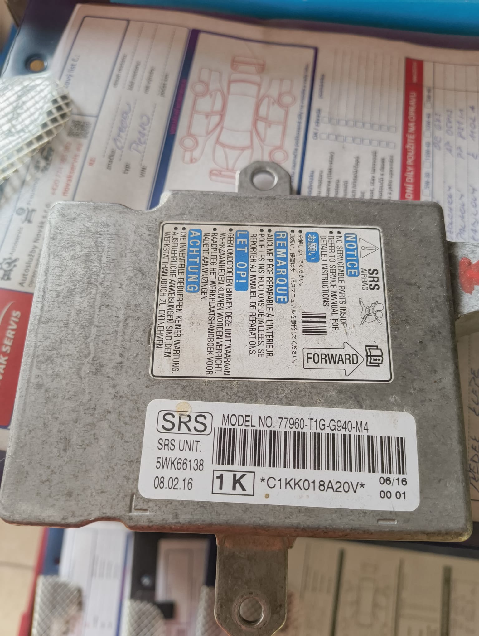

Ahoj.
Pokazila se mi jednotka airbagů.
CR-V 1.6 diesel 4WD 2017.
Koupili jsme novou, ale bohužel auto z kterého byla mělo nožní airbagy. Ale ty já nemám a tak mi to hlásí chybu.
Zabývá se někdo touto problematikou?
V Hodně mi řekli, že to upravit lze ale oni to nedělají. ( Není tu někdo z Hondy?)
Nebo neumí někdo oživit starou jednotku?
Nebo tu novou funkční přenastavit ať tam nejsou nožní airbagy?
Nebo nedokáže mi někdo sehnat jednotku co potřebuju?
Díky za cokoliv.

PříspěvekZaslal: 28.5.2025 , 20:43   Citovat
Tohle je moje jednotka co potřebuju.

PříspěvekZaslal: 3.6.2025 , 11:15   Citovat
Ahoj, mělo by stačit zapojit do konektoru toho airbagu odpor, který bude definovat OK status viz toto video tudy odkaz
Jelikož ale ty tam tento konektor nemáš, musíš najít na konektoru jednotky, které piny to jsou.
Aqwertzz napsal:
video
