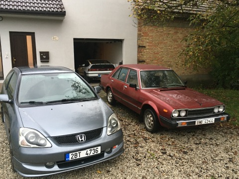

Zerrberus je teď offline  Zerrberus
PříspěvekZaslal: 10.10.2021 , 19:48   Citovat
forky...
IMG_0874.JPG, 4.1 MB
IMG_0885.JPG, 2.64 MB
IMG_0887.JPG, 3.91 MB
IMG_2420.jpeg, 77.8 kB
Příspěvky: 27 H+ body: 0 1991 CR-X
Minor je teď offline  Minor
PříspěvekZaslal: 10.10.2021 , 22:17   Citovat
Pěkná autíčka!
