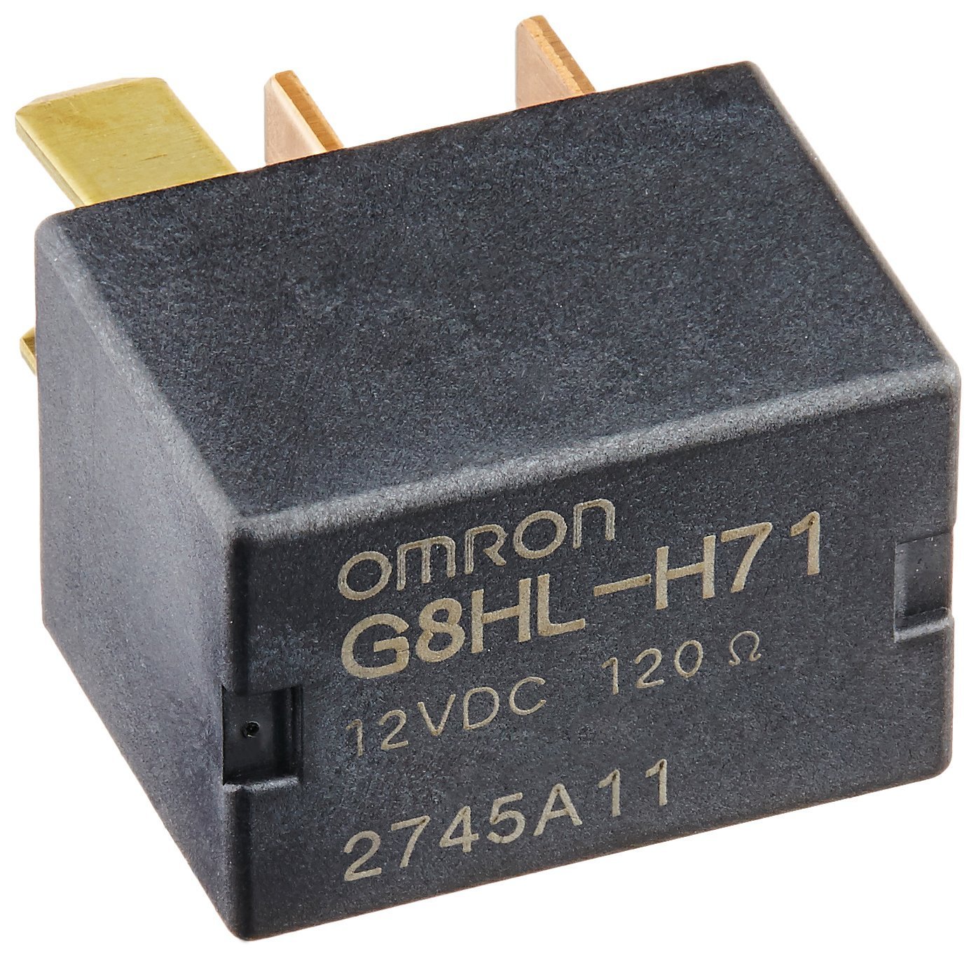

Vadné relé v pojistkovce u motoru .
rele.jpg, 417.83 kB

Také mi odešlo relé a klima jen foukala teple. Po výměně to šlo ale jen chvilku a pak opět nechladila. Ted čekám na dodání kompresoru, protože mu zřejmě odešlo něco na spojce a občas sepne a chladí, ale spíš víc nefunguje.

Tak relé vyměněno, ale servisák zjistil, že do něj nejde řídící na napětí, takže bude problém asi někde jinde... Tak to koukám!
Nějaký další nápad, co by to mohlo být?
P.S. jinak žádná změna, stále jen fouká teple...
