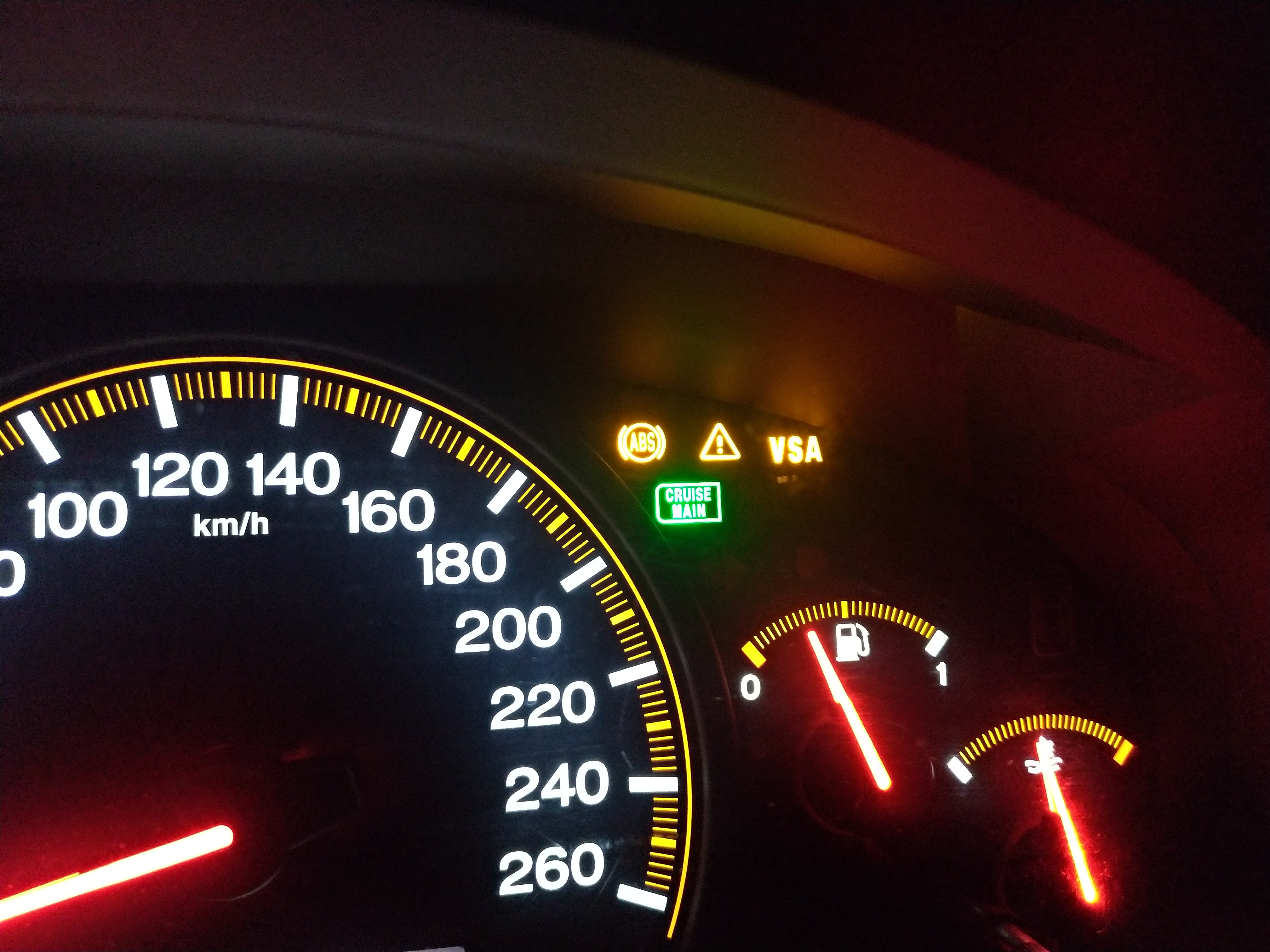

Zdravím klub ✌️
Od včera se mi rozsvítily 3 kontrolky - ABS, VSA a Trojúhelník. Na OBD2 mi to vyskakuje chyba U0122- síť (network) jednotka nejspíš nekomunikuje? Potkal se někdo s tímto problémem, popřípadě kde pak by často mohla být závada? Auto nikdy nehavarované, chyba se z ničeho nic objevila za normálního provozu. Díky

Začni kontrolou koster v motorovém prostoru. Kostřících míst je několik, kde jsou najdeš v servisním manuálu.

Aktualizace: kontrolky dneska zhasly, takže odhaduju že se časem vrátí a bude to ukostření a nic upálenýho? Jinak díky za rady! do ukostření se pustím o víkendu. Pokud to nepomůže zkusím tu zabudovanou OBD2 diagnostiku! díky Úsměv
