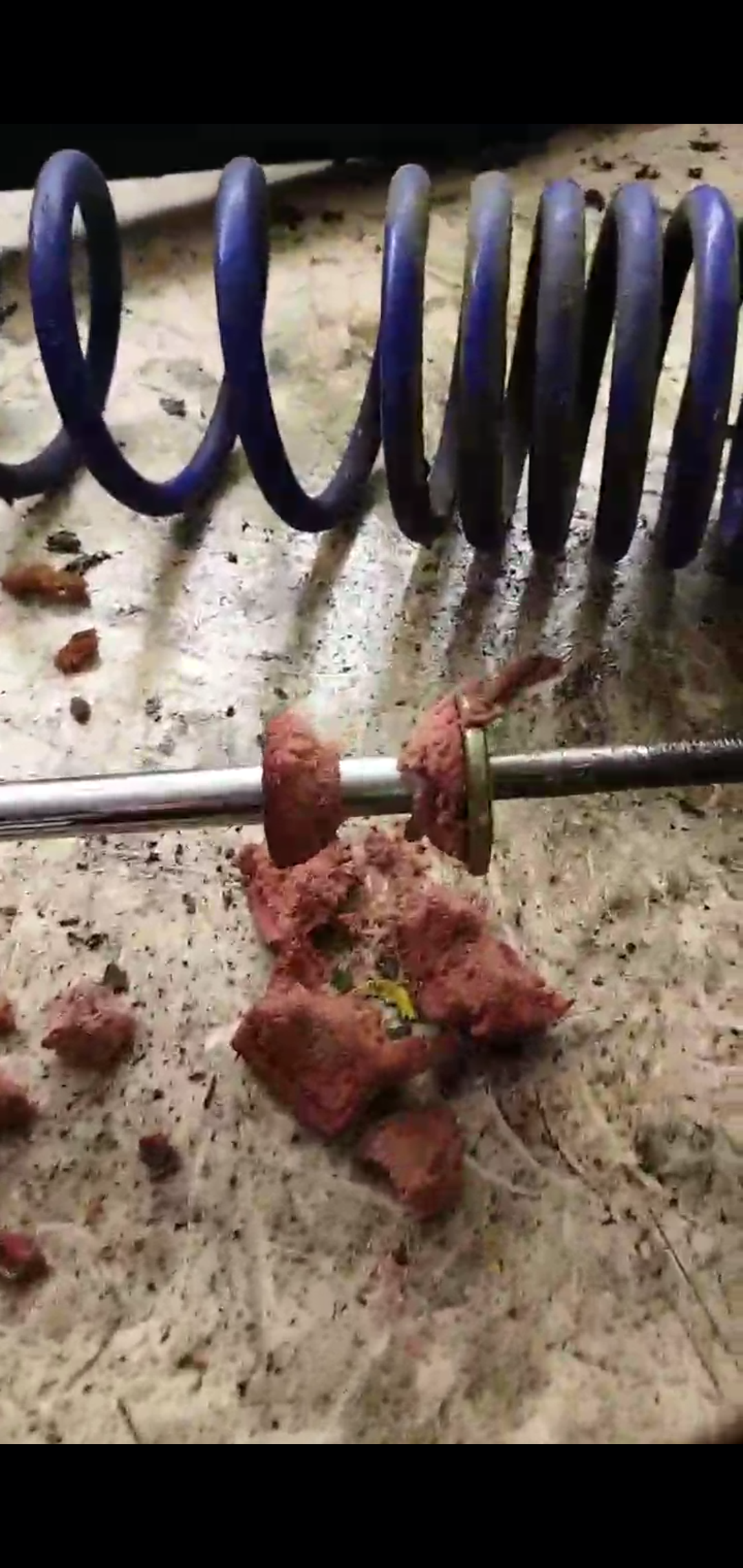

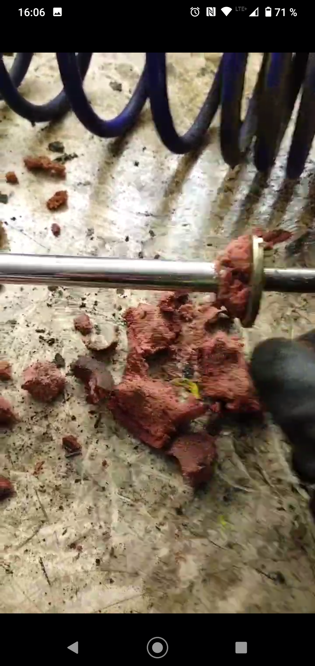

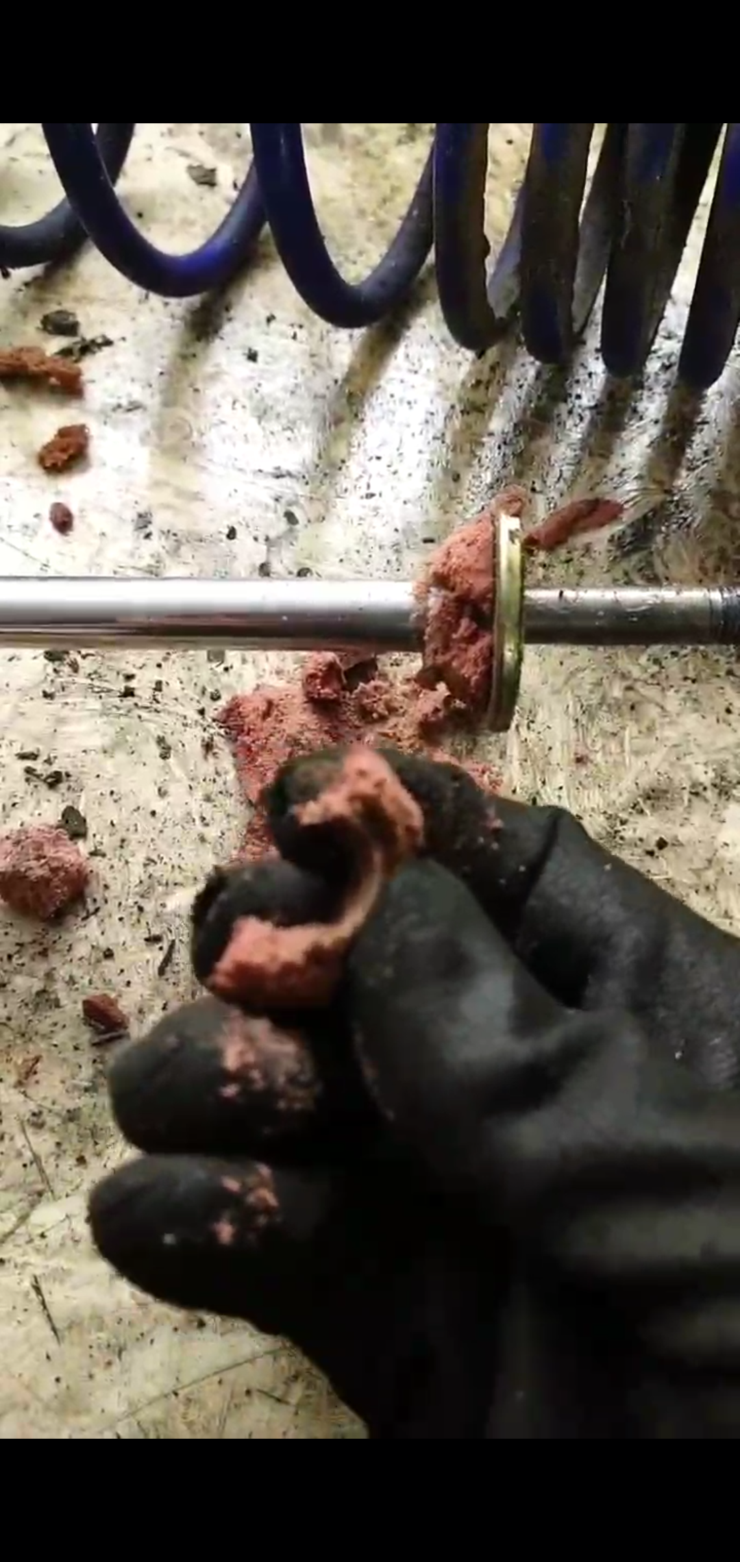

Už asi po třetí budu měnit dorazy tlumičů na svém civicu. Pokaždé co rozeberu tlumič s pružinou najdu dorazy totálně rozmrdane Velmi šťastný
Tentokrát zmizely ze světa úplně takže vám je ani nemůžu vyfotit.
Každopádně, origo dorazy už tam dávat nechci, jednak už mi došly a rád bych tam dal něco odolnějšího. A navíc jeden nový origo stojí 500 Tak to valím bulvy
Mohl by mi prosím někdo změřit výšku origo dorazu?
Popř řešil už někdo výměnu origo dorazů za nějaké polyurethanové? Má s tím vůbec ještě někdo takový problém jako já?
Dík za případnou diskuzi přátele
Edit: tak nakonec jsem našel pár záběrů

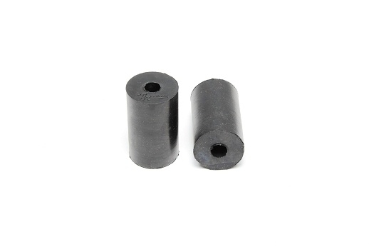

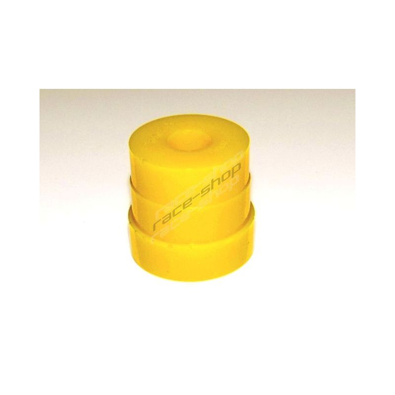

První fotka je to co potřebuju změřit na výšku
At vím který koupit, buď powerflex (obr. 2) nebo tatechnic (obr. 3)

Ahoj řešil jsem úplně to samé na crx 2g. Též jsem to otevřel (a jen přední)zadek ok vysipal se jen bordel tak sem si je udělal v práci s gumy, jinak ta výška byla 30 mm ale ruku do ohně nedám. Je to cca 2 roky.

Já ty dorazy tam vůbec neměl (CRX 2g). Vzadu teda jo - a byly ok. Přední z toho někdo musel vytáhnout, protože tam nebyl ani zbytek.
Vyřešil jsem to těmito válečky:
Použil jsem jen jeden a ten jsem rozřezal na půl.

Jo tímhle jsem to chtěl vyřešit taky. Tak tím pádem to je vyřešene Velmi šťastný

Tak nějak jsem tipoval že by mohl mít kolem 3cm.
Tim pádem pouziju ten výše zmíněný váleček a fiknu ho na půl přátele
