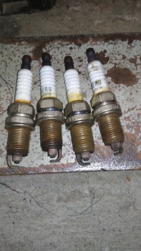

Ahoj, pořídil jsem ep2 s prasklým rozvoďákem, schytalo to pár ventilů, tak se nechala komplet udělat hlava, ale bohužel po složení motor dost kouří. Staré svíčky vypadaly pěkně, takže nepředpokládám, že by motor před tím, než praskl řemen nějak zásadně žral olej. Teď jsou nové svíčky asi po půl hodině provozu úplně černé, je možné aby najedou začal motor takhle šíleně žrát olej? Díky za postřehy
IMG_20201112_165048.jpg, 3.21 MB
IMG_20201102_200816.jpg, 3.57 MB

mě napadá jestli to neschytaly vodítka ventil, ty se dělali při go hlavy ?

Ano, možné to je. Když se dělá hlava je dobré udělat minimálně kroužky. Jak se změní tlaky tak to začne nesmyslně brát olej. Takže hlava dolů a udělat kroužky.
