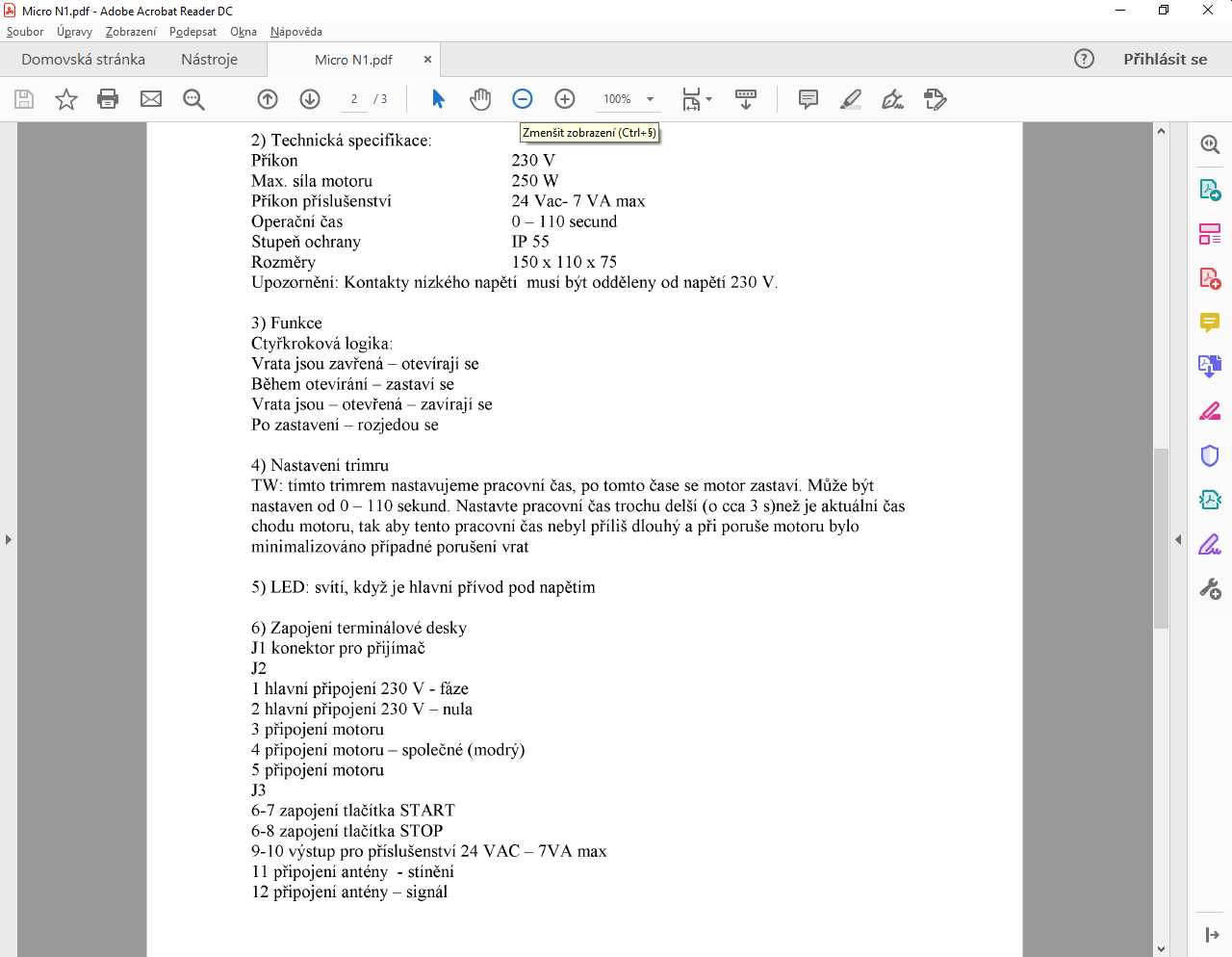

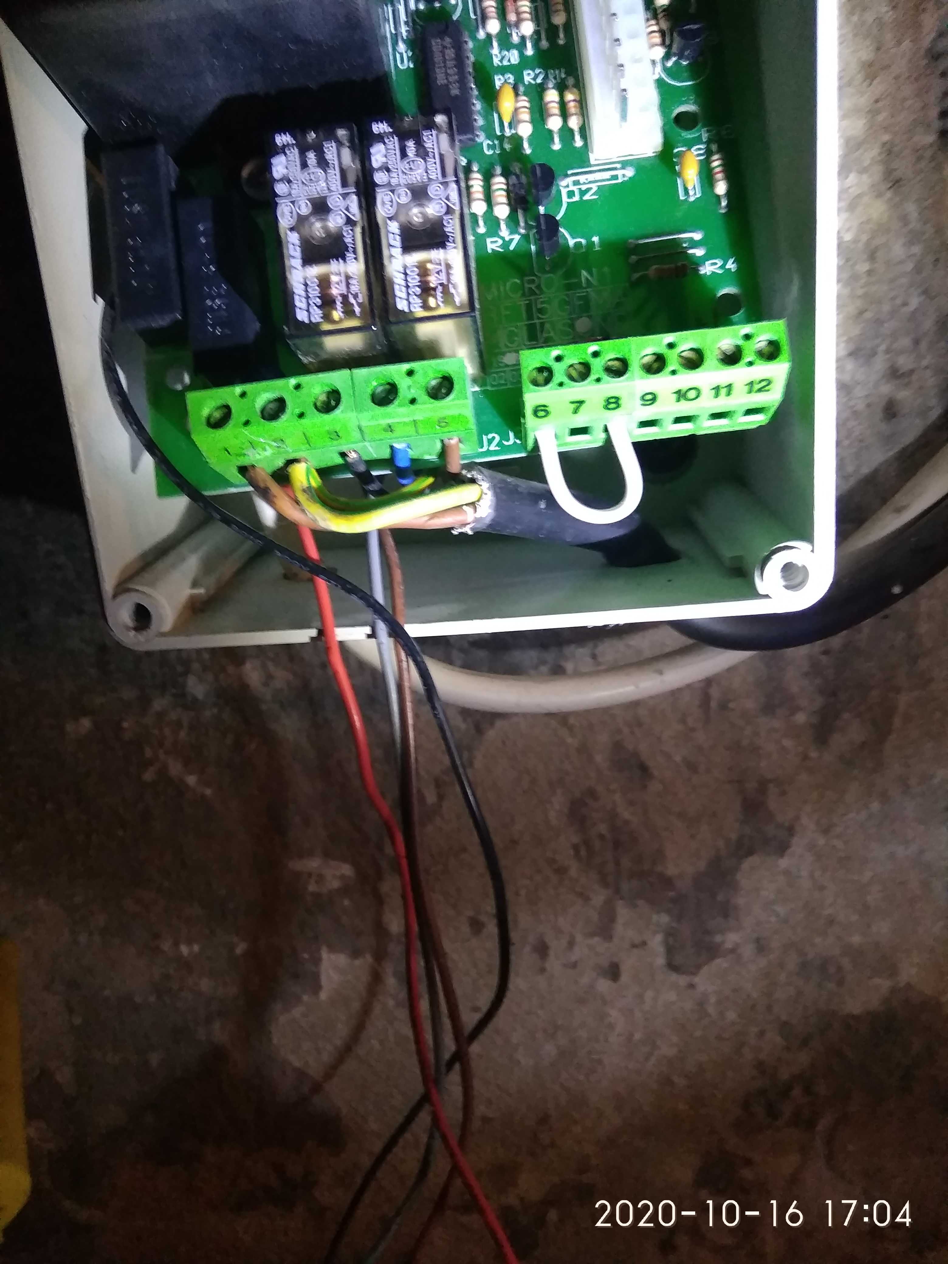

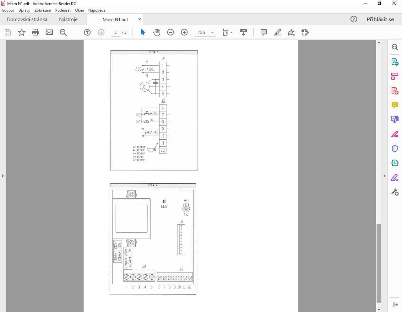

Potřebuji pořídit dálkové ovládání vrat, dosavadní už dosloužilo. Bohužel se v tom nevyznám, dokáže mi někdo poradit a něco doporučit?
Dosavadní systém byl Micro N1.
Tlačítkem potřebuju ovládat jen vrata, nic jiného. A nemusí to být na velkou dálku.
Podrobnosti o dosavadním systému viz fotky (byl už přebastlený na nějaké ovládání centrálu z auta).

Zdravim. Pokud je na ridici jednotce funkcni napajeni 24v a kontakt na spusteni vrat (start), pripojil bych novy externi prijmac a k nemu naladil novy kompatibilni dalkovy ovladac. Asi nejjednodussi reseni je to dobrý

Souhlas s RadekGT.
Nasměruju třeba na tohle tudy odkaz Problém, že je to na 12 V, bo je tam relátko, resp. jeho cívka, na tohle napětí.
Pro lepší radu :
1. co je na svorce č. 6? +24 V DC? nebo 0 V DC?
2. co vlastně odešlo? Jen ta "dálka", tlačítka fungují dál?
Edit: 24 V. tudy odkaz

U ovládání odešel už před lety dálkový ovladač. Kamarád odstranil modul pro dálkové ovládání a na základní desku přibastlil DO určené pro auto. U toho teď už taky odešla tlačítka, která jsem už jednou měnil. Ovládání teď funguje místo toho přibastleného DO na obyčejný vypínač, který dá přepnutím impuls (kolíbkový přepínač, který vracím hned zpátky. Tlačítko bez setrvalého sepnutí by bylo lepší). Napětí na kontaktech pro vypínač je prý 18V.
Raději bych dal celé ovládání jiné, nejen "dálkovou" část. Čili komplet přijímač a vysílač, ale nedokážu se zorientovat v tom, jaké konkrétně (pevný, plovoucí kód, jednokanálové, dvoukanálové, čtyřkanálové atd)

Pak tvůj problém s dálkovým ovládáním řeší tohle tudy odkaz (už jsem to sem dával). To co máš na schématu jako svorky 6 až 8, by jsi připojil na COM, NC a NO. Jako nápajení stačí obyčejný 12/V/1A zdroj.
