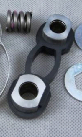

Prosím o radu , už jsem docela zoufalý .. u mého EP3 jde o dost hůř zatočit do prava než doleva navíc se i volant z prava skoro nevrací. Po nějaké době i začalo z řízení hrozne vrzat a tak my bylo řečeno ze to je 100% tímhle dílem v řízení viz foto... dil jsem koupil a vymenil , vrzani přestalo ale řízení jde porad stejně špatne beze změny..

Zkus povolit ten sroub zespodu na prevodce u elektromotoru. Asi je moc utazeny, s tim si hrat docela alchymie...

měl jsem naprosto stejné příznaky a byl to spodní čep ramene

Běžná věc u C7g je, že bouchá řízení tak každý utáhne vymezovací šroub na hřebenu. Jak píše Stepa, zkus ten šroub povolit je na převodce řízení a je na něm jakoby kontra matice. Při ladění záleží na každém milimetru pootočení. Úsměv A pak hledat dál na čepech ...

Spodní Cepy jsem menil a tu matku jak píšete taky povoloval( Když to povolím ještě víc jen o trošičku tak už tam jsou vůle)

Vůle teď neřeš. Podstatné je, jestli se začne řízení vracet, nebo ne. Jak se to tedy chovalo?

Takže je to v řízení a děla to i když je NEnastartovane tím pádem muzu vyloučit i servo ...tek akorát dilema jestli repas nebo nové a nové mám sehnane jen z predface a ja mám poface tak jestli neni Škoda dat před ...
