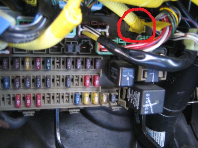

jde to vyresit jednoduse, rychle a zadarmo
u pojiskove skrinky pod volantem je zkratovaci konektor kterym se odstanuje prave zavada chybne instalace airbagu. Staci ho propojit kancelarskou sponkou - obrazky jsou ilustracni

ninja zdravim a dik za radu dneska jsem ten konektor propojil a nic propojil jsem ho teda jen dratkem ale jak rikam nic se nedelo v jakym stavu se to ma propojit (s baterkou, bez, zaplej, vyplej klicek??) a na jak dlouho? nevis? dik

PříspěvekZaslal: 16.7.2008 , 19:44   Citovat
Petrhcc napsal:
Zapojena baterie, otocit klicek na kontrolky a myslim ze po 5s by se to samo melo smazat, otocit klicek na 0 a vytahnout dratek a podivat se jestli se to smazalo nebo ne - melo by to byt smazane.

Petrhcc je teď offline  Petrhcc
PříspěvekZaslal: 19.7.2008 , 15:17   Citovat
zdravim takze vyzkouseno a nejde to nevim proc ale nejde nicmene dik za napad

ninja je teď offline  ninja
Členství: Web
PříspěvekZaslal: 19.7.2008 , 16:18   Citovat
Petrhcc napsal:
Jeste me napadlo, mas dobre zacvaknuty konektor u airbagu? proto treba chyba nemuze jit vymazat.
