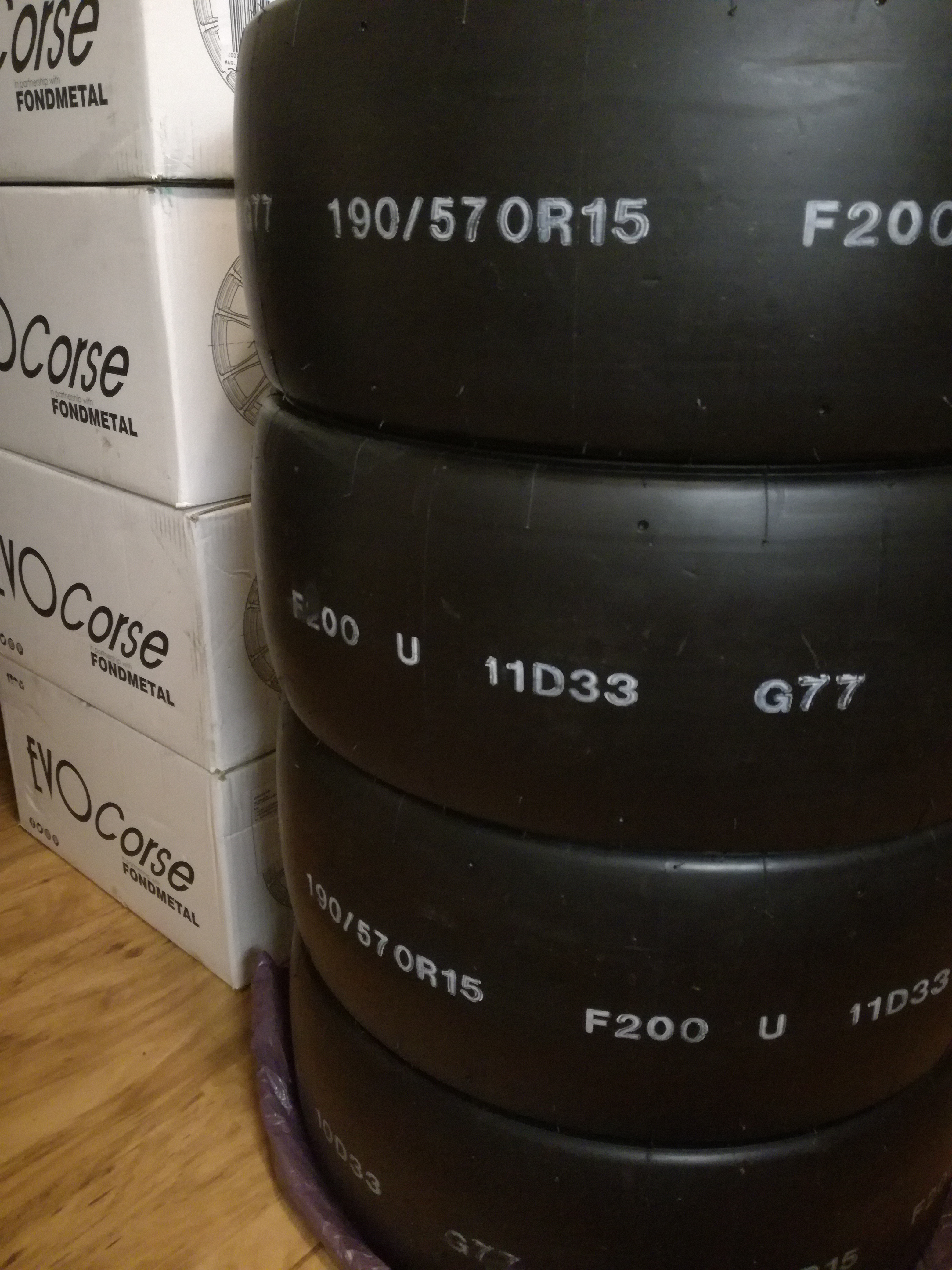

PříspěvekZaslal: 16.5.2019 , 22:29   Citovat
joo, kdo si počká... Velmi šťastný
Hankook Ventus F200 směs C7 - měkká
190/570 R15
IMG_20190515_213448.jpg, 3.61 MB
IMG_20190515_213344.jpg, 3.6 MB
Příspěvky: 4391 1990 CR-X
