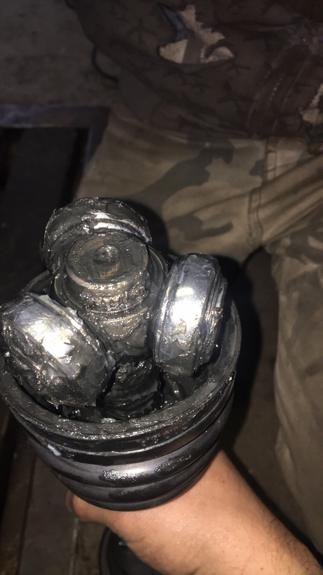

H0lllY je teď offline  H0lllY
PříspěvekZaslal: 24.3.2019 , 7:58   Citovat
No každopádně ja tam mám toto a prý to taky neni origo z ee9 ,a je kloub z b16a1 stejný jako z b16a2.. podle autodocu ano : tudy odkaz ,, no a nebo jestli teda někdo nemá aspon z te ed9?

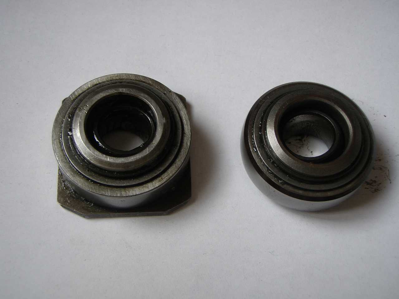

Minor je teď offline  Minor
PříspěvekZaslal: 24.3.2019 , 11:12   Citovat
Jo, tohle jsou klasický Dčkový kameny.
Vlevo je vtecový z EE8/EE9.

KingsKiller je teď offline  KingsKiller
PříspěvekZaslal: 24.3.2019 , 11:31   Citovat
Minor napsal:
Nezkousel nekdo pomerit crx kameny s accordem 4g CB ? Vypadaji uplne stejne jak ty vtekove... Jako obew ty auta mam doma ale rozdelavat se mi to fakt nechce Velmi šťastný VTEC Se stydím
