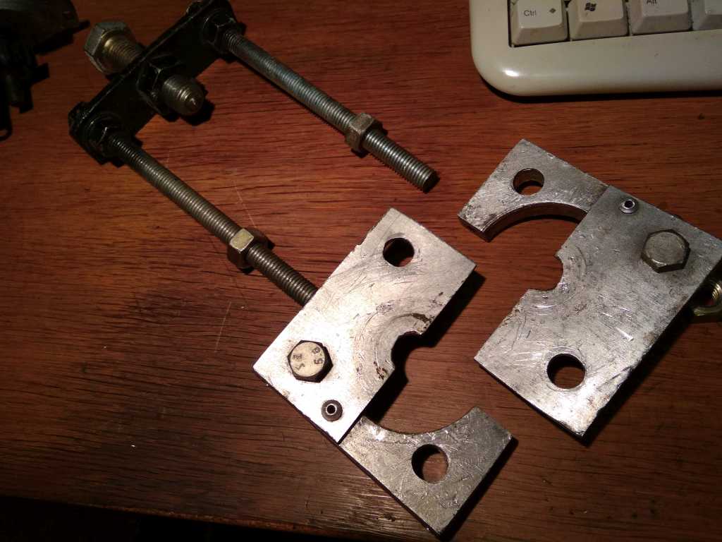

Dokázal by mi někdo vyrobit stahovák na ložisko rozdělovače? Běžně prodávané se na to nehodí.
Nemusí to být nic krásného, stačí, když bude stahovat Úsměv

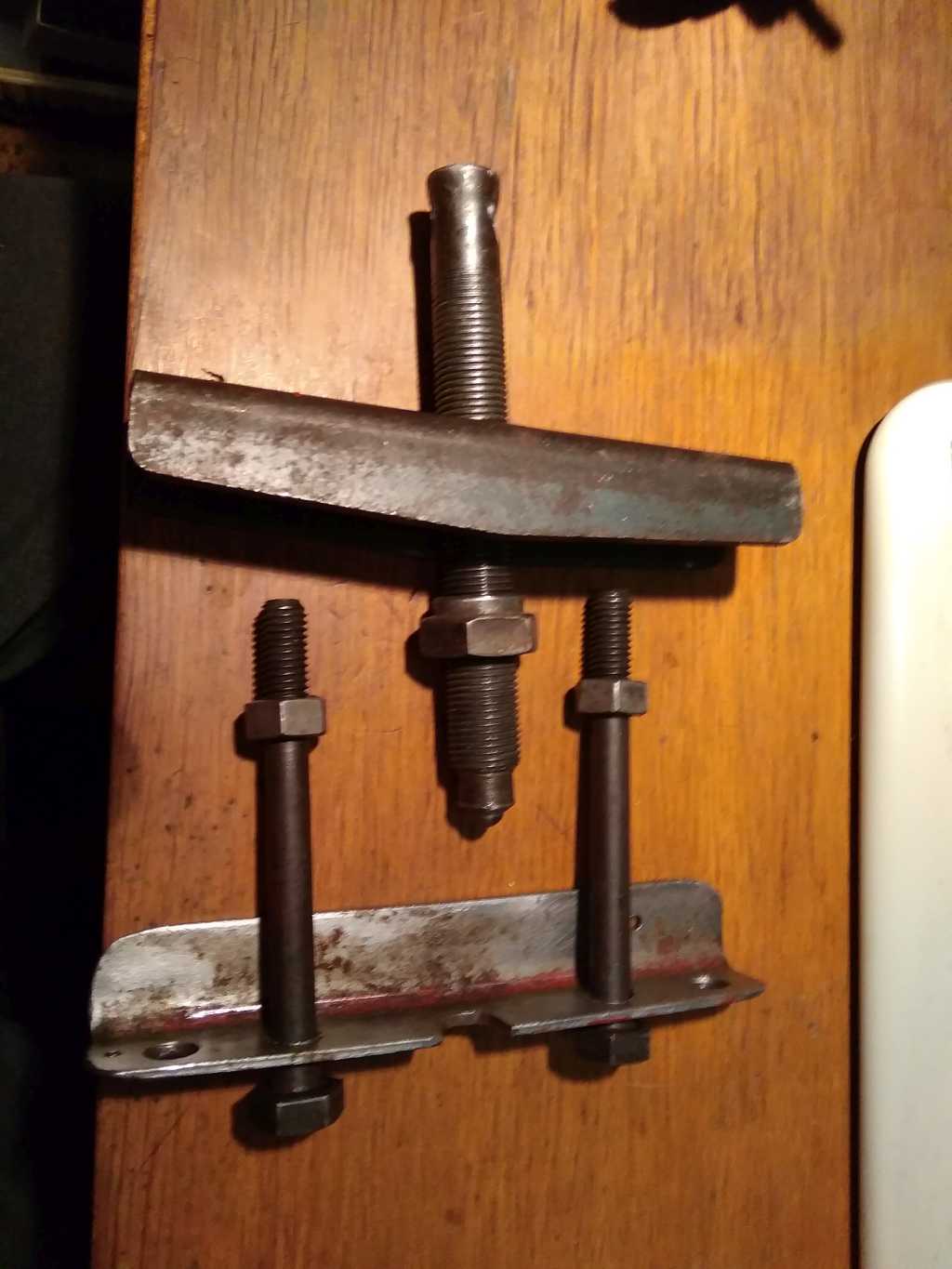

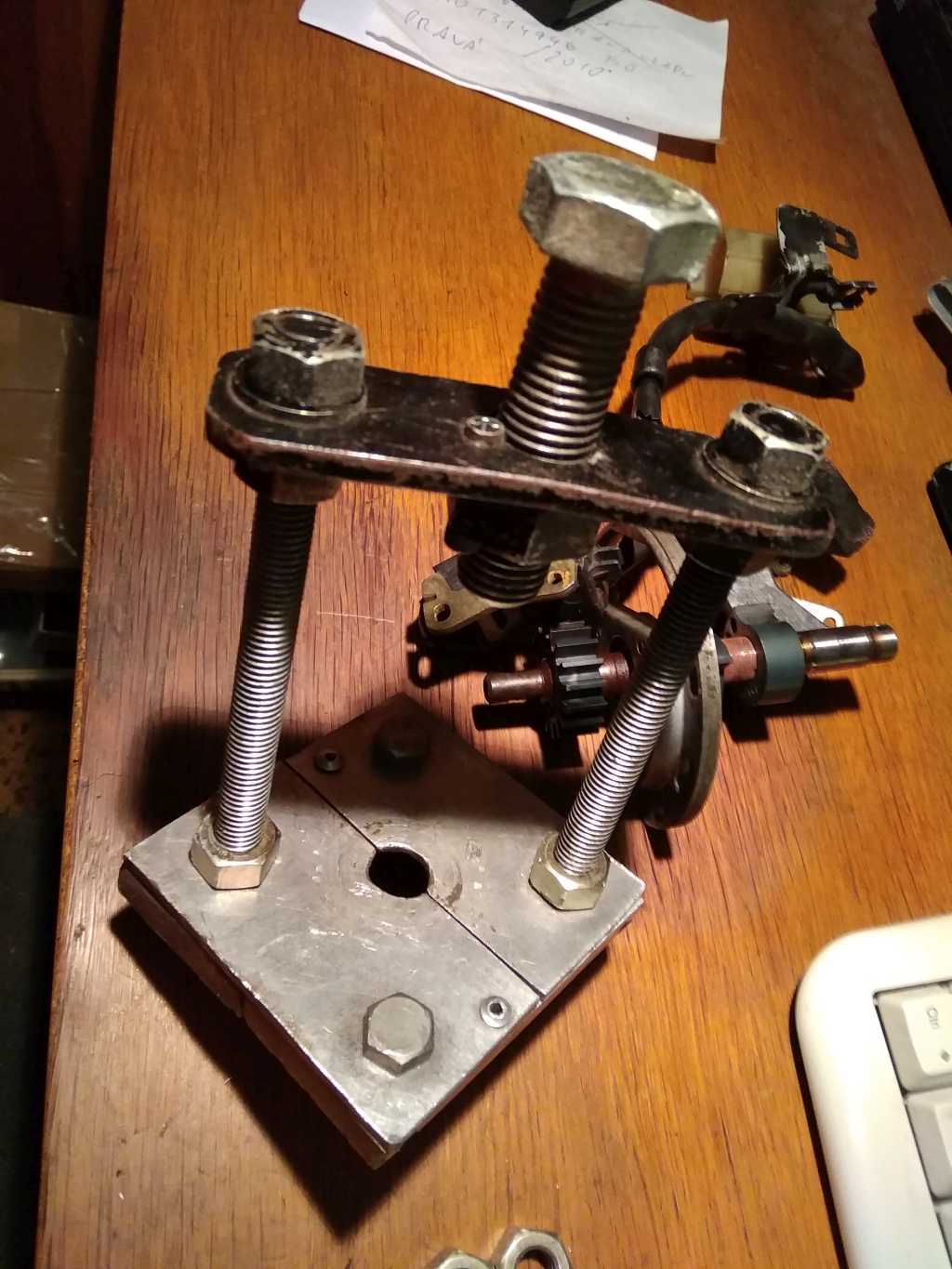

Můžu ti nafotit stahovák, co mi kdysi vyrobil Pako, ale chtělo by to vylepšit a upravit. Kdybys to vymyslel, což bezesporu dokážeš asi 87x lépe než já, bylo by to skvělé.
PříspěvekZaslal: 9.10.2018 , 18:50   Citovat
posli
Příspěvky: 917 2008 Capri
Minor je teď offline  Minor
PříspěvekZaslal: 9.10.2018 , 19:25   Citovat

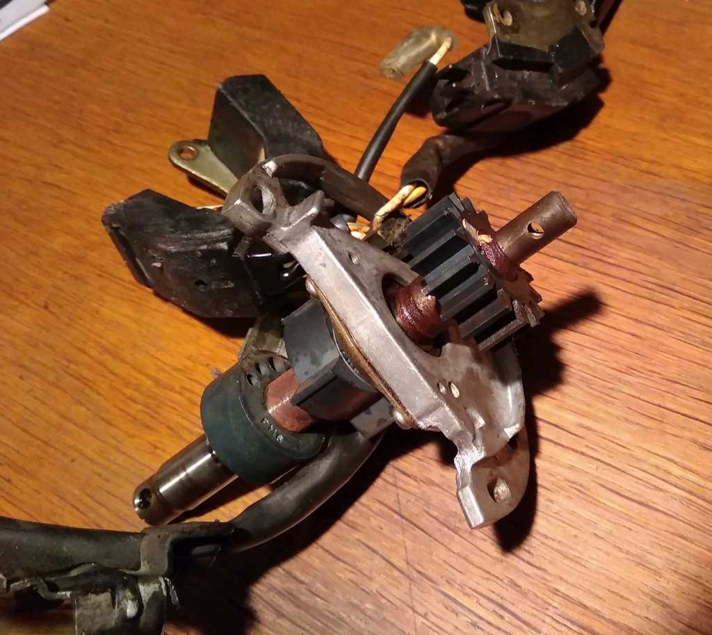

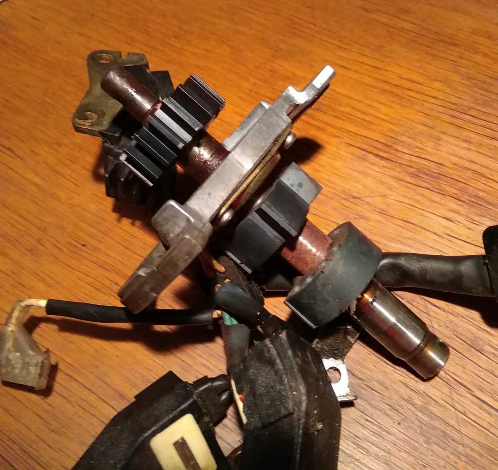

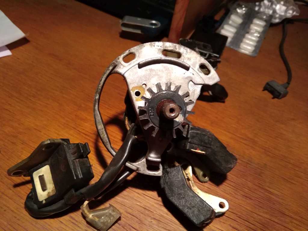

Jde o stahování dvou věcí.
Za prvé - ozubenec - má průměr 31 mm, takže na něj by stačil podobný stahovák, jako je na fotce, jen lepší. Zdvih stačí celkem malý.
Druhá věc je stažení ložiska. Mezi uložením ložiska a dalším ozubencem jsou cca 2 mm místa na nasazení stahováku. Deska s ložiskem má víceméně průměr 85mm, ale asi by šlo vymyslet ty osy, na kterých se to zdvihá i blíž.
Průměr hřídele rozdělovače je cca 13mm.
ozubenec 1.jpg, 94.21 kB
ozubenec 2.jpg, 100.25 kB
stahovák ozubence 1.jpg, 91.27 kB
stahovák ozubence 2.jpg, 119.21 kB
stažení dělící desky s ložiskem.jpg, 107.07 kB
stažení dělící desky s ložiskem 2.jpg, 77.83 kB
stahovák desky 1.jpg, 130.08 kB
stahovák desky 2.jpg, 83.9 kB

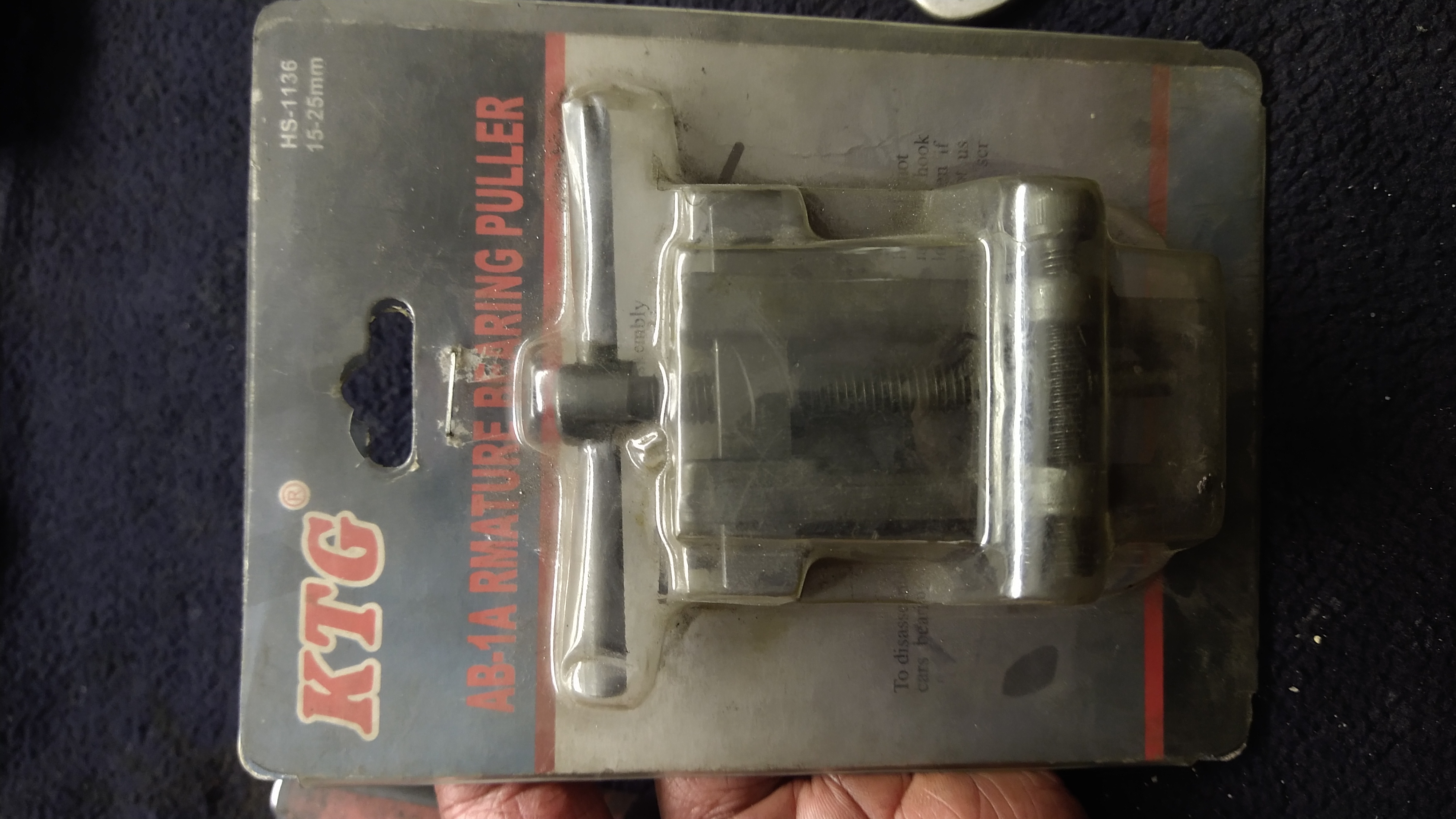

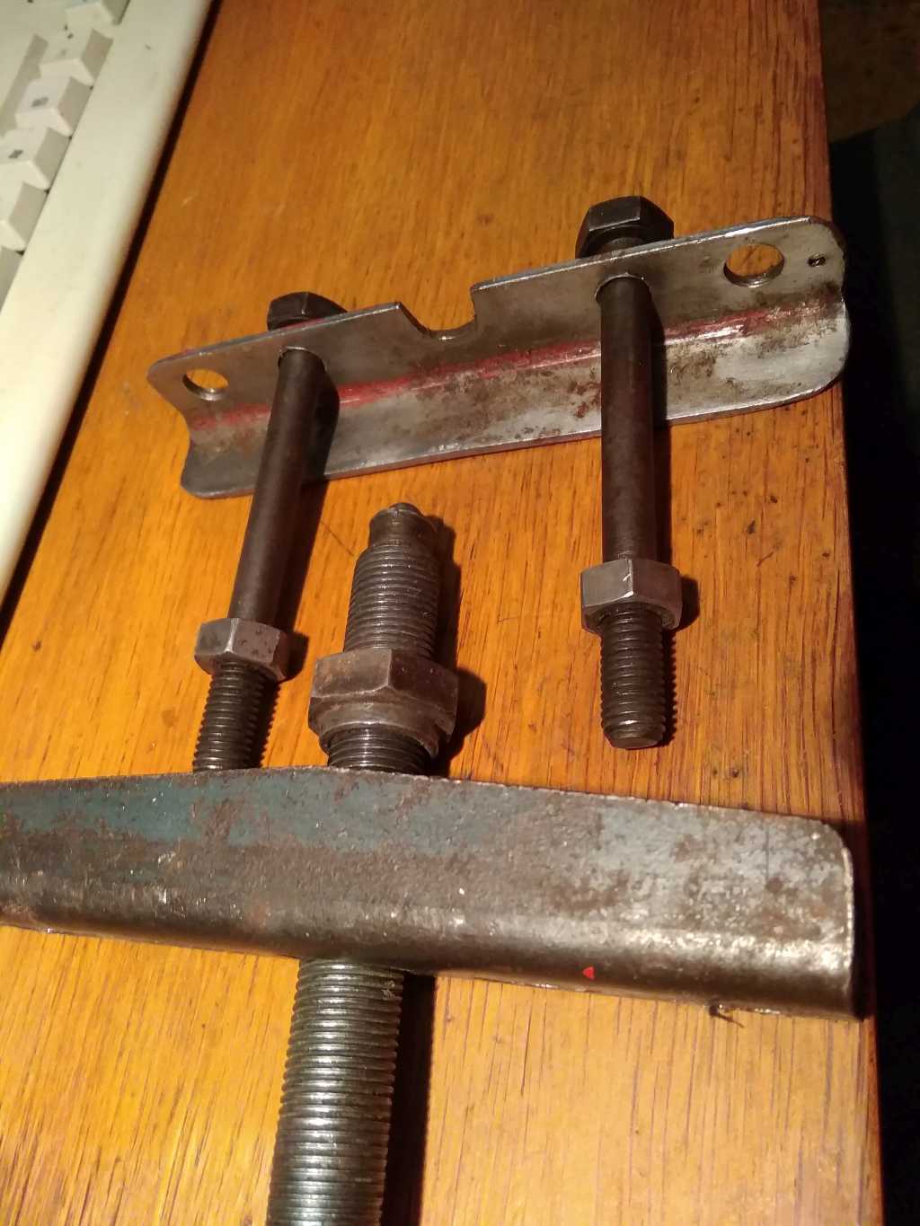

PříspěvekZaslal: 18.2.2023 , 23:51   Citovat
Já používám tento a jsem spokojen
