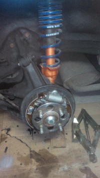

Po běžné udržbě jako nový olej 10w40 od totalu , olejový filtr, vzduchový filtr, svíčky NGK , nové přední kotouče brembo a desky trw (tuším) jsem auto odstavil a na "špalky" postavil ... Koupil jsem tlumiče KYB ultra SR a kratší pružiny H&R totiž tlumiče už to měli zasebou a zezadu se ozývali celkem rány, i přední tlumiče byli K.O. a navíc prasklá pružina. Když jsem tlumiče demontoval zjistil jsem že komplet celej zadek ma snad ještě původní silentbloky Velmi šťastný . To co mě pak čekalo byl docela očistec , povolit šlo 50% šroubů zbytek se protočil v silentech který se utrhli takže se hodně řezalo. Tím že na podvozku bylo asi 5cm tlumexu vypadá tak jak vypadá , ten tlumex byl ale všude na tlumičích na silentech na ramenech prsotě všude a očistit ramena od toho "sajrajtu" mě dalo dost práce. Další problém byli zadní brzdový trubičky který byli popraskaný a na levý straně totalně zarezlý a nešli sundat koncovky z prasátka i odvzdusnovak jsem odrtaval, což se mě nepovedlo a prasatko jsem zničil Velmi šťastný takže sem musel koupit nový . Takže z jara proběhl repas komplet zadku, nasadil jsem aftermarket obyčejný silenty ramena očistil obrousil natřel vyčistil a natřel a namazal bubnový brzdy aby to zase nějakej ten pátek vydrželo. Na předku to bylo podstatně lepší tam je vše asi nedavno měněné takže zatím jsem to nechal jen očistil. Pak jsem natahl nové brzdove trubky a nové hadičky k zadním brzdám a cca před měsicem po pul roce vyjel Úsměv
