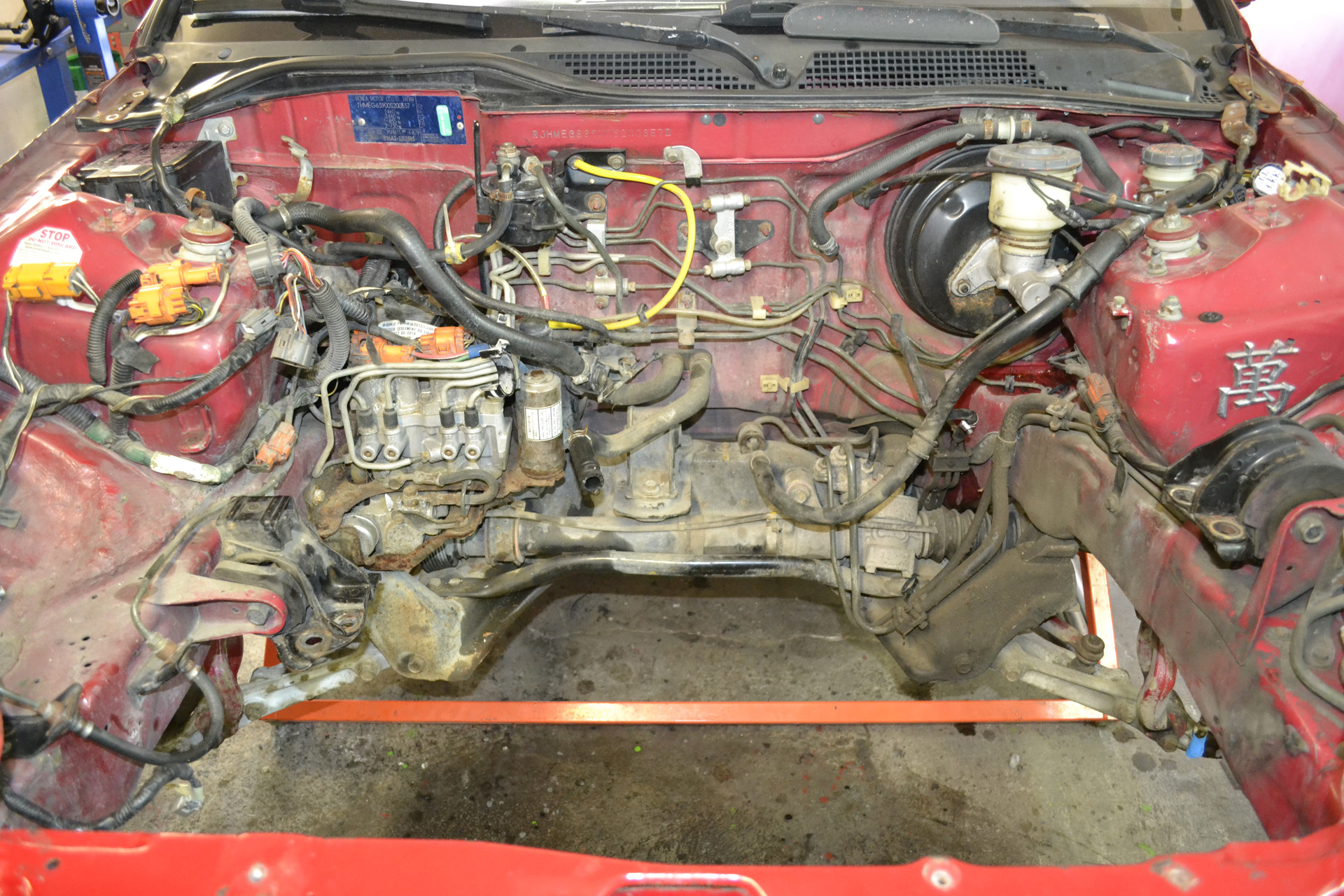

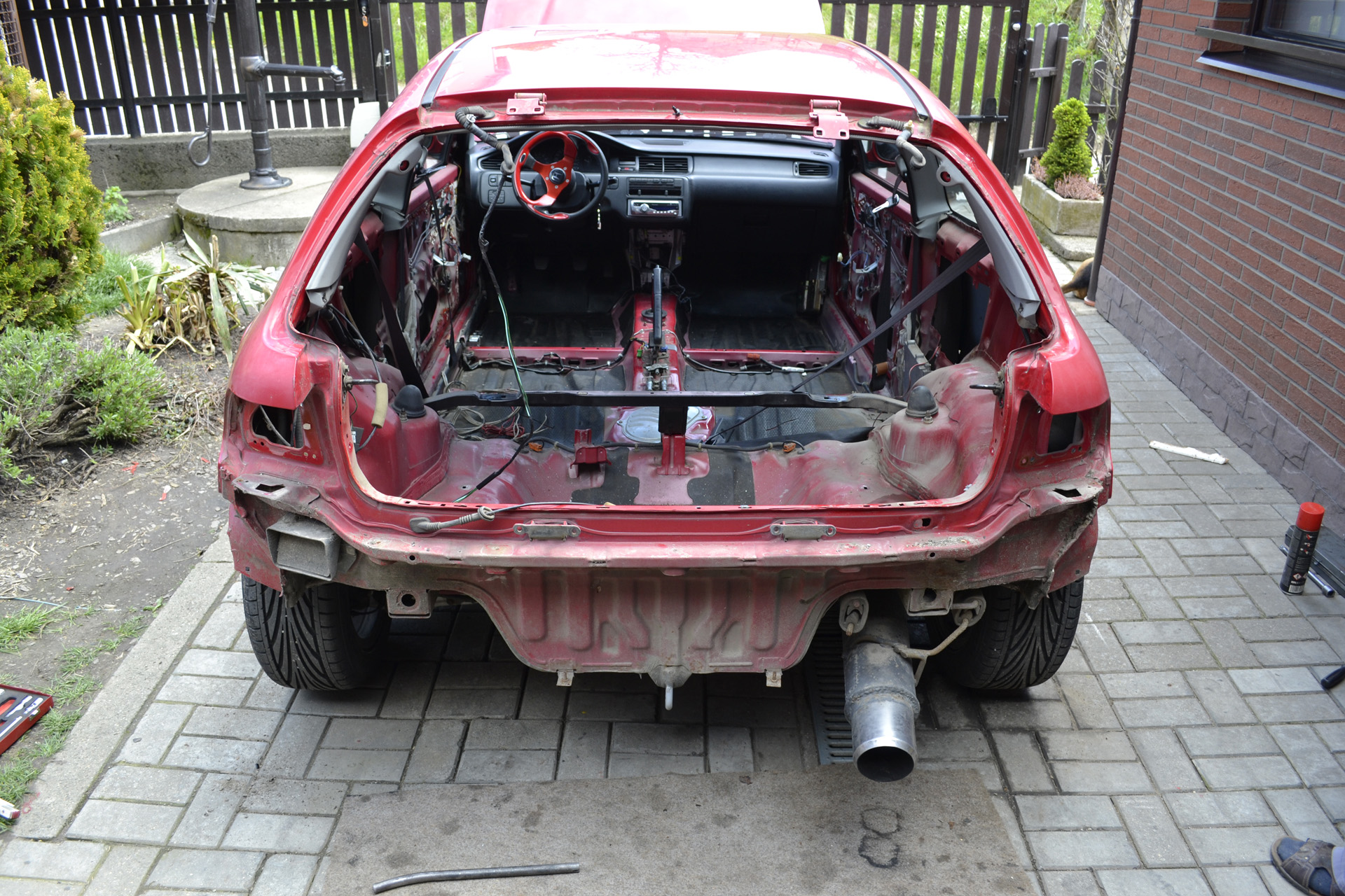

S renovací mi pomáhá značně táta a jsem moc rád, protože nedělá nic napůl. Rozhodli jsme se tedy pro téměř kompletní renovaci. Je to tam. VTEC
Ovšem pro tátu je tahle japonská technika trochu cizí, takže bychom možná semtam potřebovali poradit od zkušenějších, protože ani já nejsem až tak znalej Úsměv

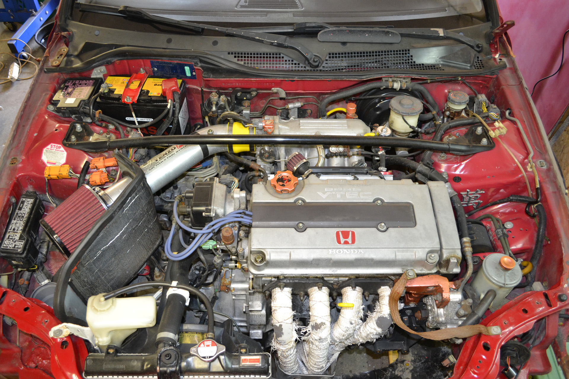

Máme za sebou už demontáž interiéru a dalších dílů. Úspěšně taky proběhlo vyndání motoru, který se bude komplet přetěsňovat.
V plánu je samozřejmě vyvařování a zesílení prahů, výměna před.blatníků, navaření nových zad.lemů a následně nový červený lak. Rád bych poladil i detaily jako jsou žluté jdm mlhovky, odlehčené matice kol, nová koncovka apod.
V průběhu toho všeho se budou dělat různé opravy a úpravy.. kontrola a repase brzd
(svítí abs), výměna manžet na poloose, výměna všech provozních kapalin, výměna svíček a kabelů. A potom bych předek rád zvednul aspon o 1,5cm, moc mi to leží Velmi šťastný
Tady máte zatím pár fotek ze začátku prací.

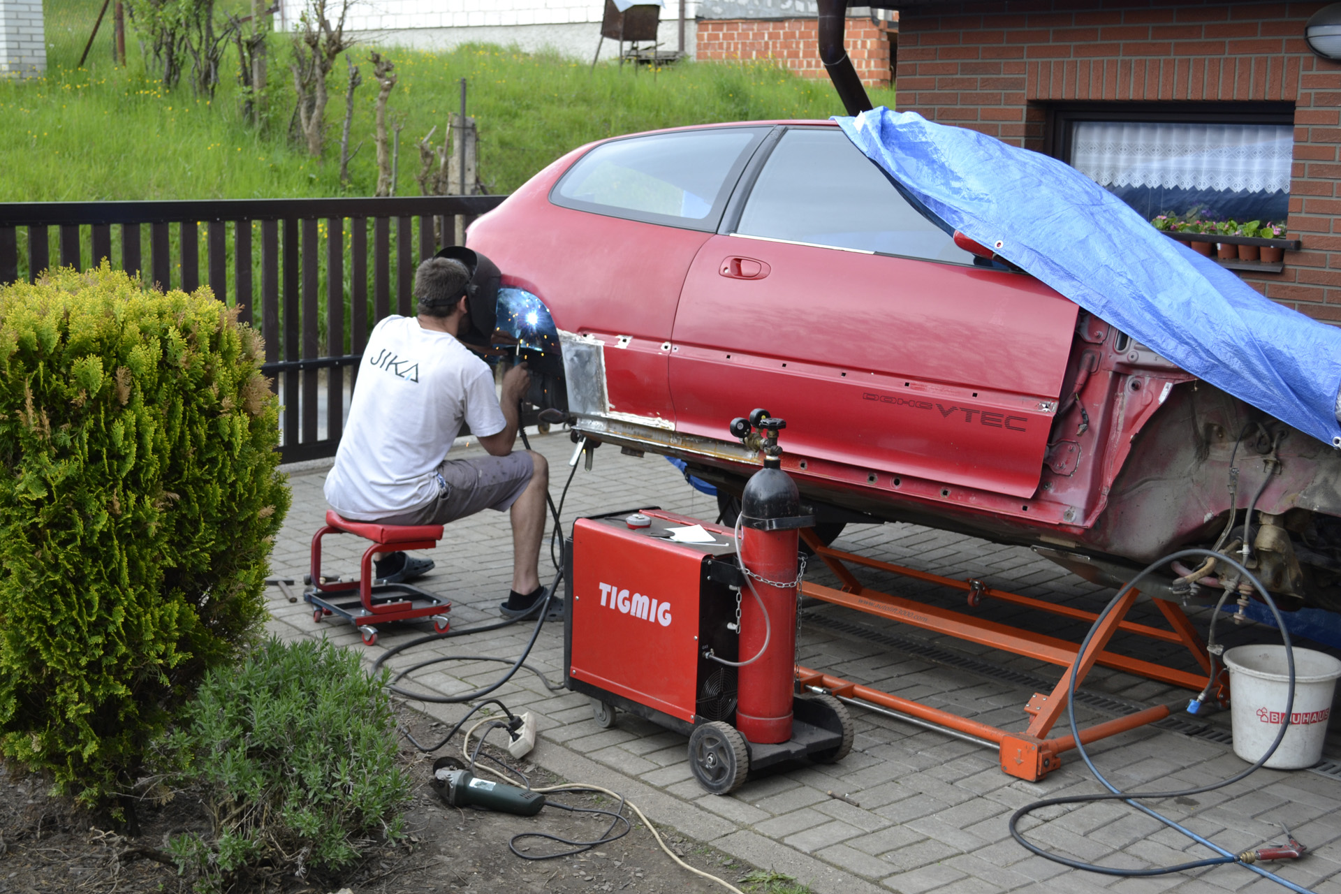

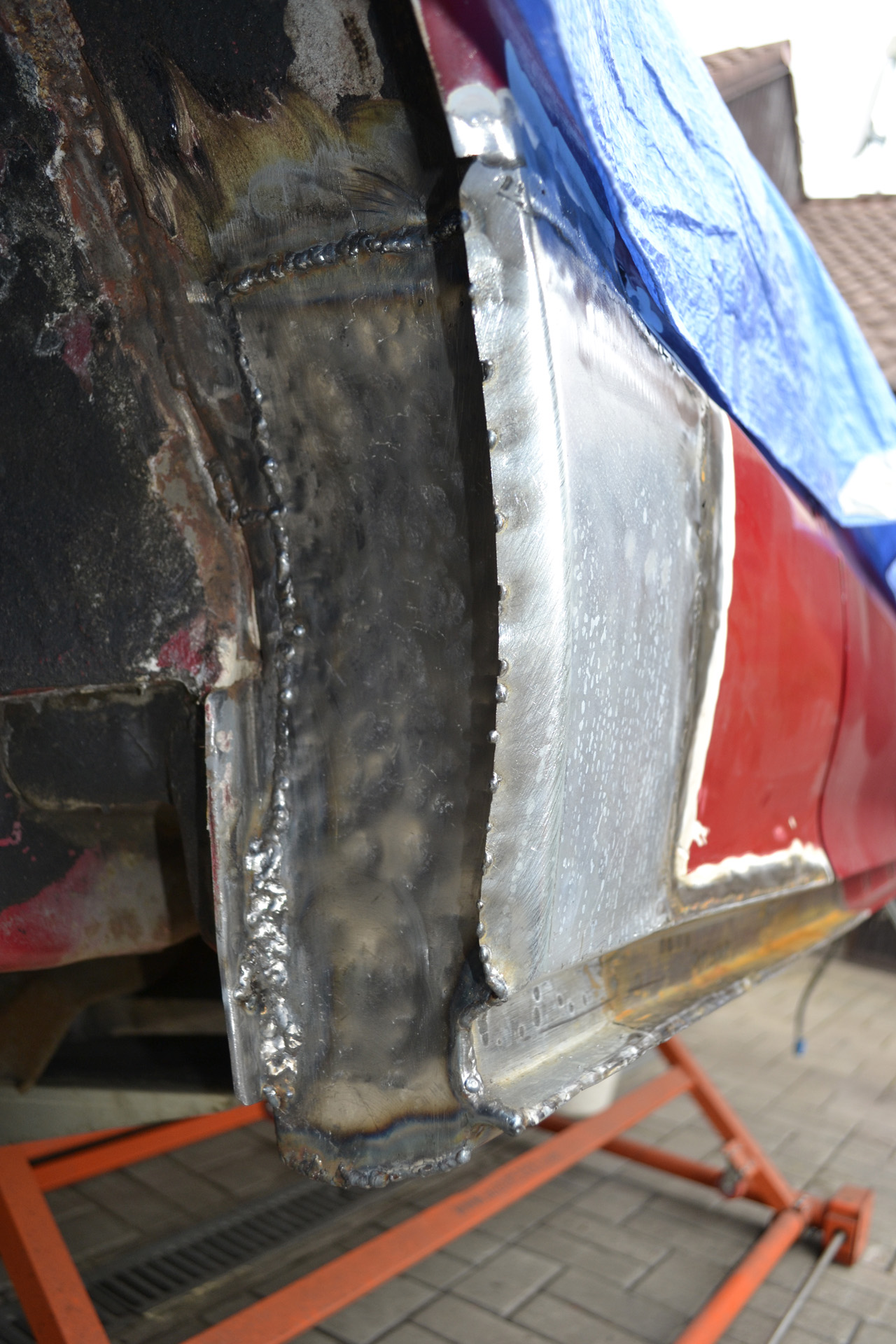

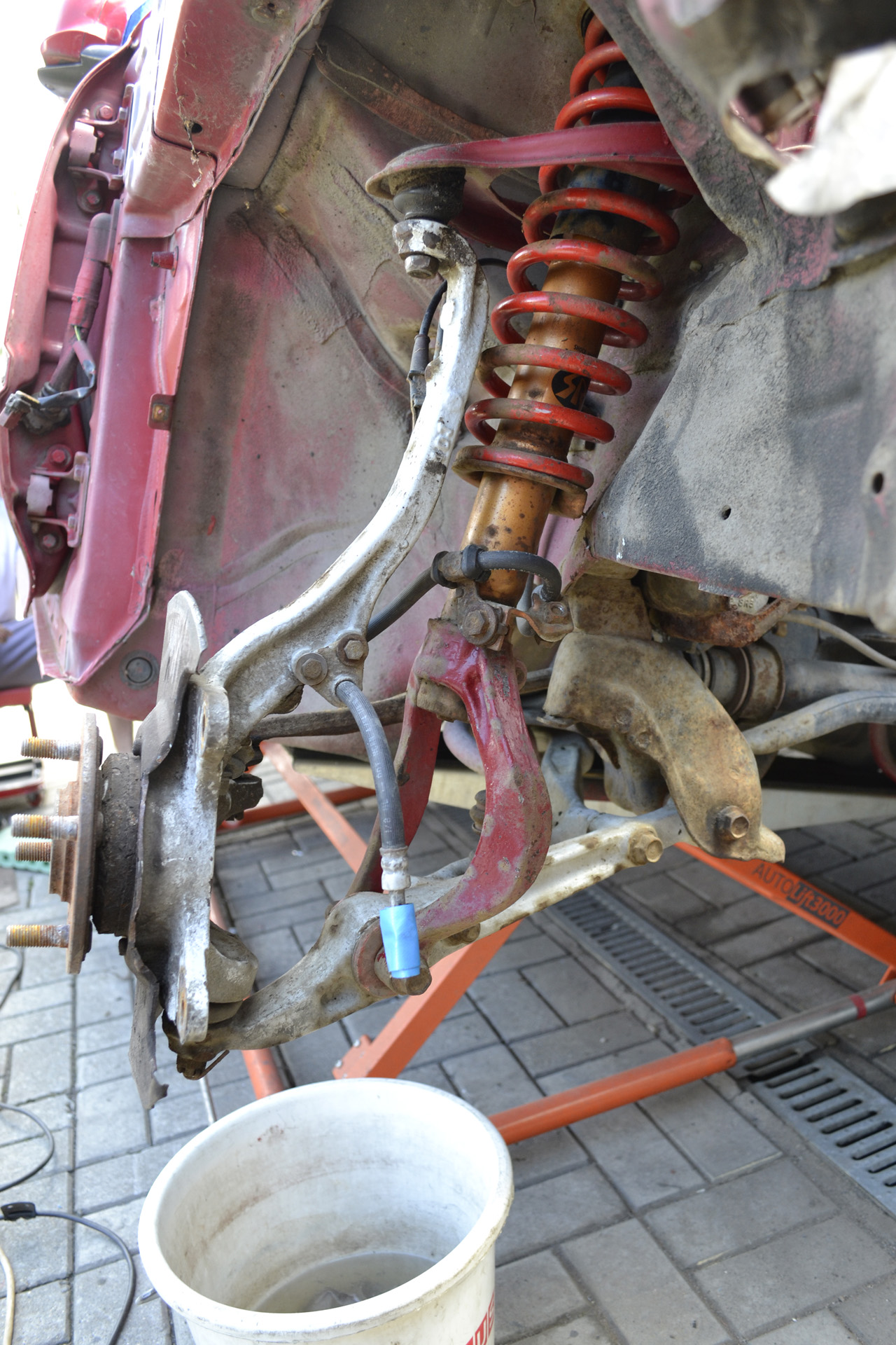

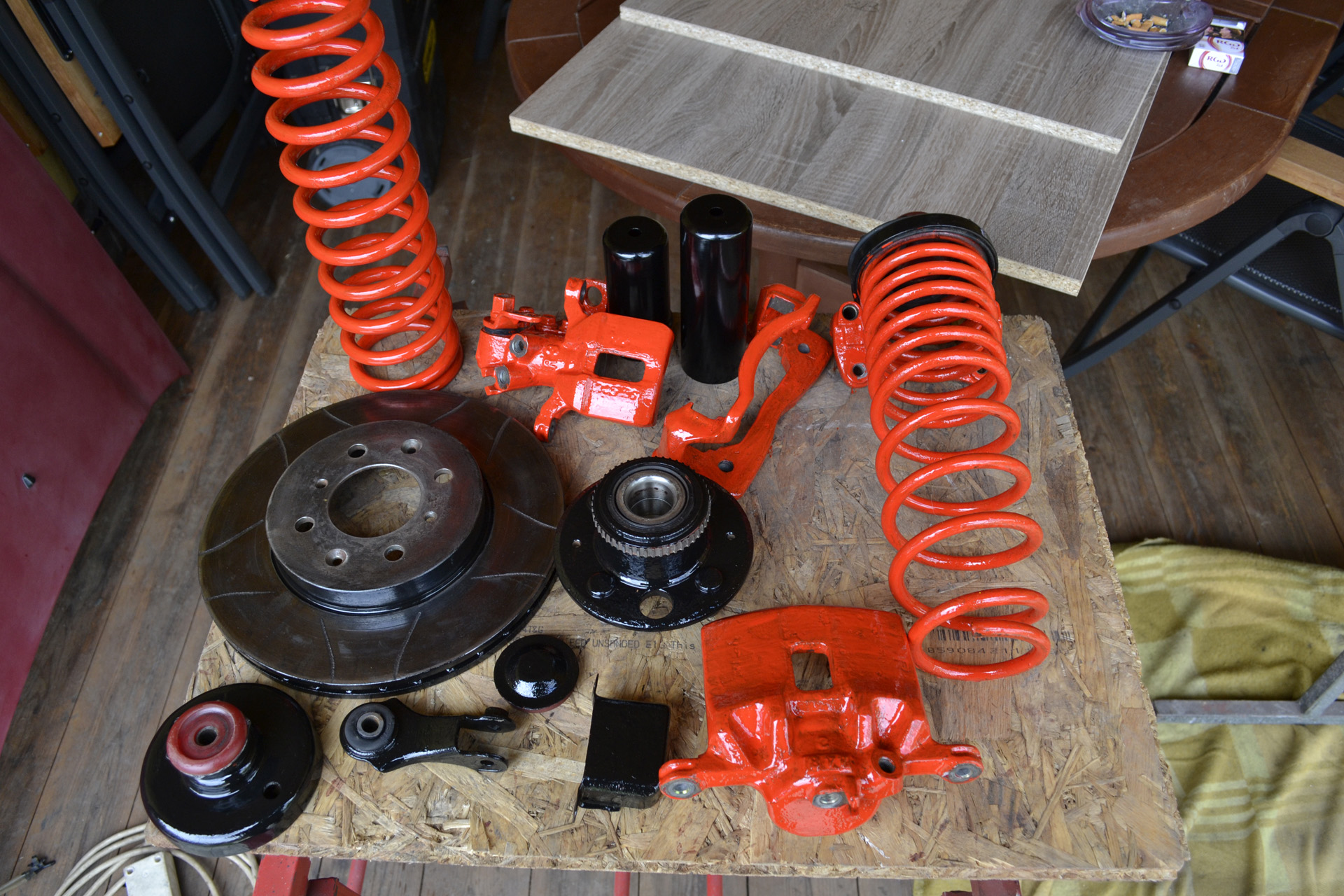

Pravý zadek se vyvařuje a zpevňuje, postupně se rozebírá a renovuje celá pravá strana podvozku.... Brzdy, pružiny, tlumiče, ramena apod.
Všechno se to začlo dělat v pravý čas, hlavně brzdová soustava. Jsou orezlý pístky, popraskaný prachovky apod. Dozadu půjdou nové zadní kotouče Bosch i s destičkama Bosch. Dále se koupí opravná sada pístků a těsnění na celou soustavu.
Tady pár fotek.

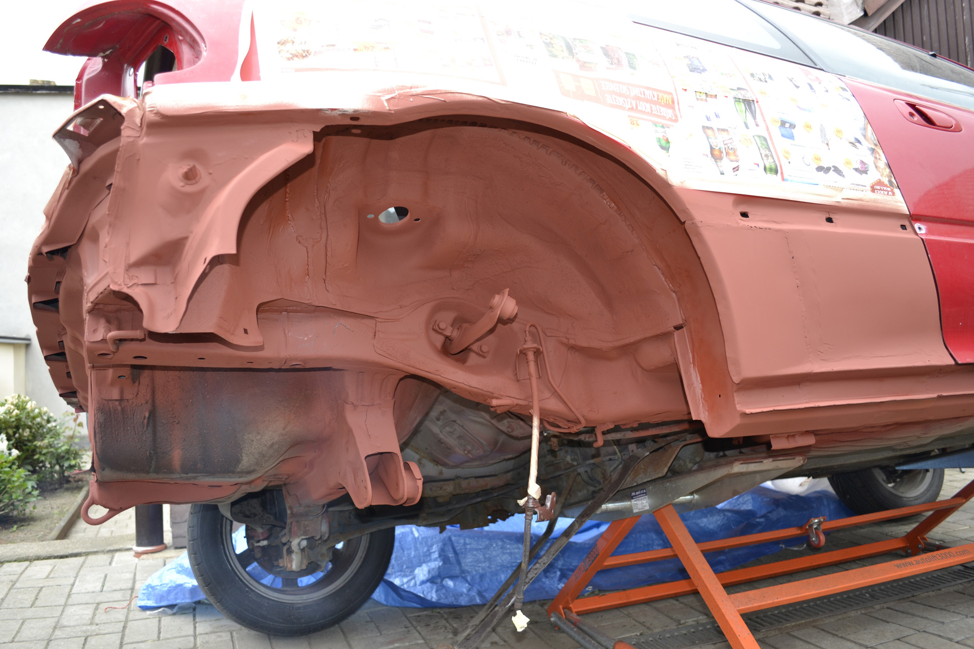

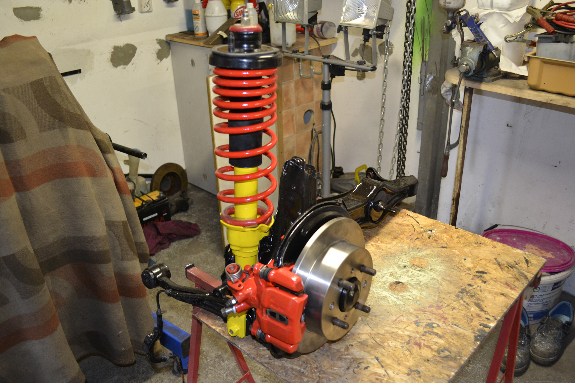

Jinak se zase o kousek pokročilo Úsměv Pravý zadek podvozku je zrenovován a vypadá to náramně. Je to tam.
PU silentbloky který mají za sebou 10let a 50tis km jsou stále v dobré kondici a stejně tak ramena apod. Takže došlo pouze na výměnu pístků v brzdách, prachovek a nových kotoučů s destičkami Bosch. Jinak se vše co se dá obrousilo a natřelo novými nátěry včetně základní barvy.
