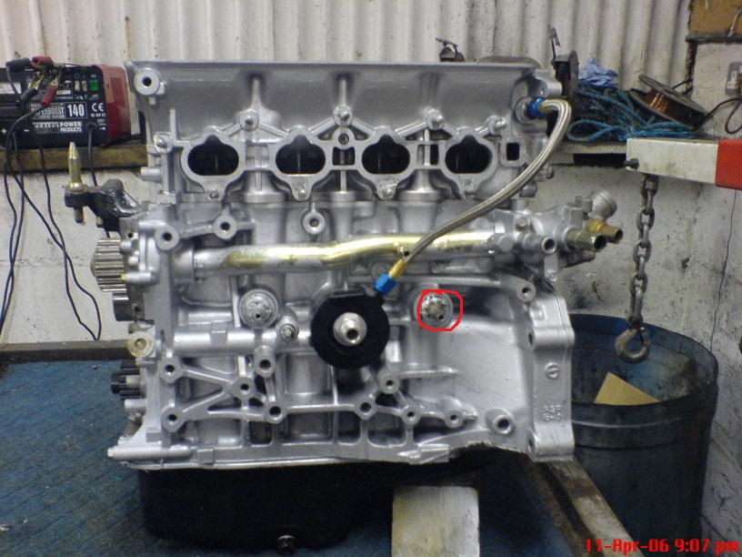

Nedávno jsem si všiml, že na mém frankensteinovi není v sání jednocestný ventil pro odvětrání kliky a jak se zdá, na bloku ani není žádný vývod pro odvětrání.
Řešil jste to někdo? Jak to tam má být?

tohle to tam proste chyby Minorku je tam dana zaslepka kterou by jsme vysroubovaly a napojily na to ten oddech kliky do sani Velmi šťastný

Minor: z toho co popisuješ je na tvým motoru odvětrání kliky řešený skzr hlavu a kanály vratky oleje do vany. Pokud máš upravený ventilový víko (víc otvorů pro přívod vzduchu a odvod přetlaku), tak by v tom neměl být úplně problém. Jediná nevýhoda tohohle řešení je ta, že příjdeš o podtlakovou asistenci odvětrání kliky.
Pokud budete nahrazovat zátky v kanálech vratek oleje, tak použijte, nebo vyrobte nový zátky s hadicovými trny přesně podle přiloženýho obrázku. Při použití zátek co jsou v odkazu, který si sem dával, bude docházet ke zvýšenýmu vytlačování oleje do odvětrání.

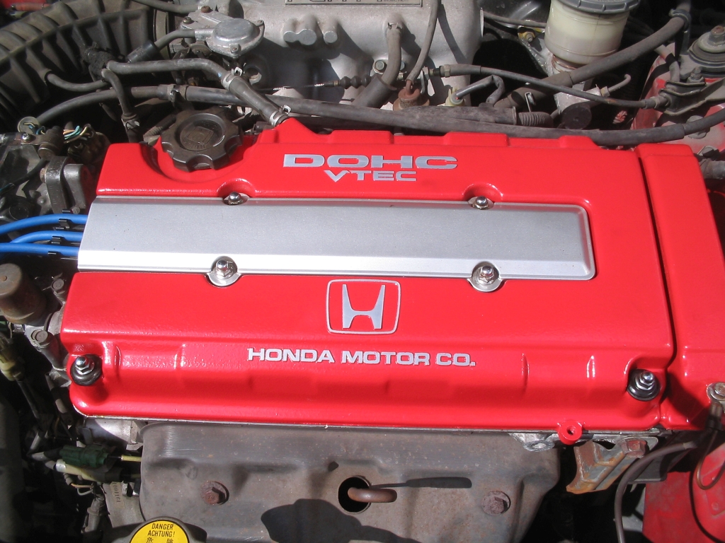

PříspěvekZaslal: 8.8.2016 , 14:31   Citovat
Právě že mám pocit, že to nijak řešený není, protože mám klasický víko ze svýho původního motoru.

Minor: tak to je opravdu málo. Většinou se to řeší nějak takhle (jen bych asi použil teplotně a chemicky odolnější hadice, než jsou na obrázku).
Nevystřeluje ti ven měrka oleje, neprolíná ti olej kolem gufer, nebo těsnění vany?

S takhle poddimenzovaným odvětráním bych se tomu tlakování vůbec nedivil.
Pokud budete to odvětrání ze zátek v kanálech zapojovat zpátky do sání, tak zaprvé nezapomeňte na PCV a zadruhé na OCT, ideálně s vratkou zachyceného oleje do vany, protože i s použitím zátek, na který sem dával odkaz, se odsud bude nejspíš vytlačovat trochu oleje. Proto mají sériový motory v tomhle místě black box, který je defakto separátor oleje s vratkou.
