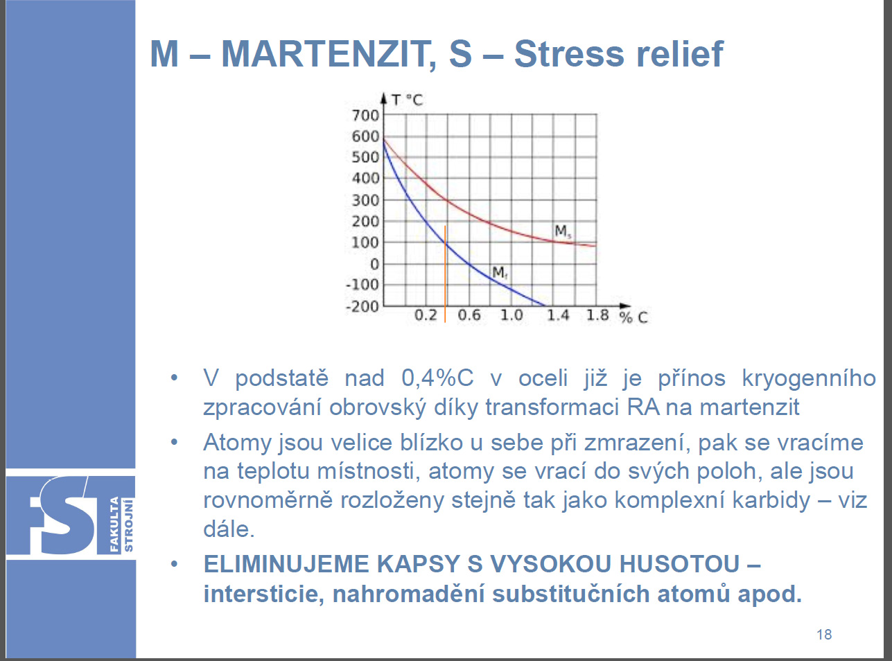

Dany:
Reagoval jsem na Tvoji větu : Vůbec nejde o cenu nějaké kryogenní úpravy, ale pokud pak nebude ta sada kotoučů dobrá, nebo nebude fungovat jak potřebuji ....
Z toho by mohlo někomu vyznít, že sada byla dobrá a po procesu už není. Bylo to upřesnění pro lidi.
Jinak obecně platí, že čím více uhlíku má daný materiál, tím lepšího zlepšení v otěruvzdornosti dosáhneme z důvodu komplexnější změny austenitu na martenzit, kdy je zapotřebí velmi nízkých teplot (přiložený obrázek). U oceli D2 je to zlepšení až o 700%.
Tvrdost materiálu není ovlivněna mražením, ale následným popouštěním. Řekl bych, že daný materiál byl popouštěn na vyšší než doporučenou hodnotu, proto mohl nabrat vyšší tvrdost (vyšší teplota = vyšší tvrdost).
Ale to už je opravdu na technickou debatu.
Každopádně je nám líto, že máte takovou zkušenost, ale chápeme to.
