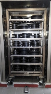

Daver: Ano, zmrazíme a následně upečeme opravdu cokoliv. Od bezpečnostních rámu vozidla až po obří vánočku mravenec
