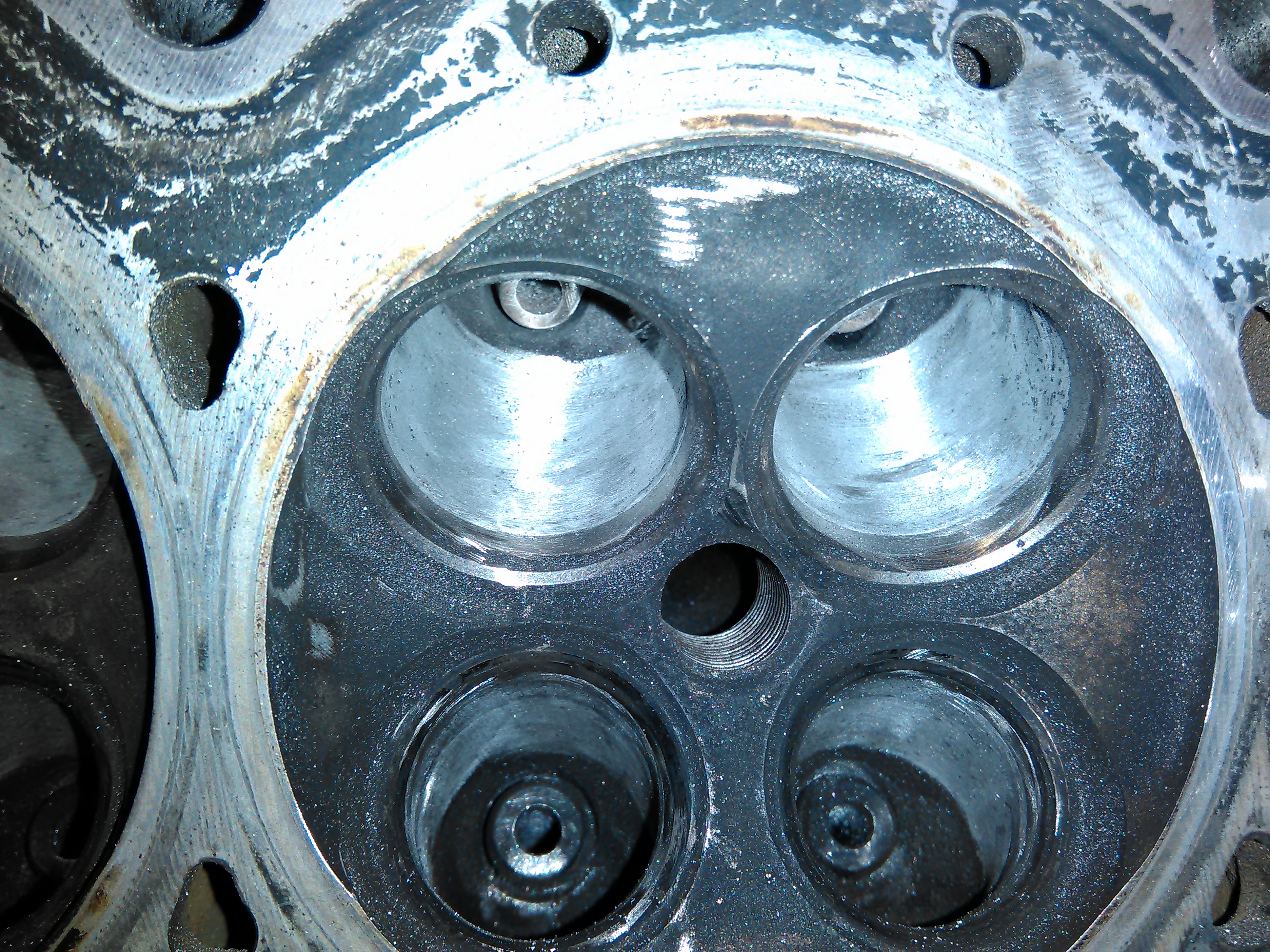

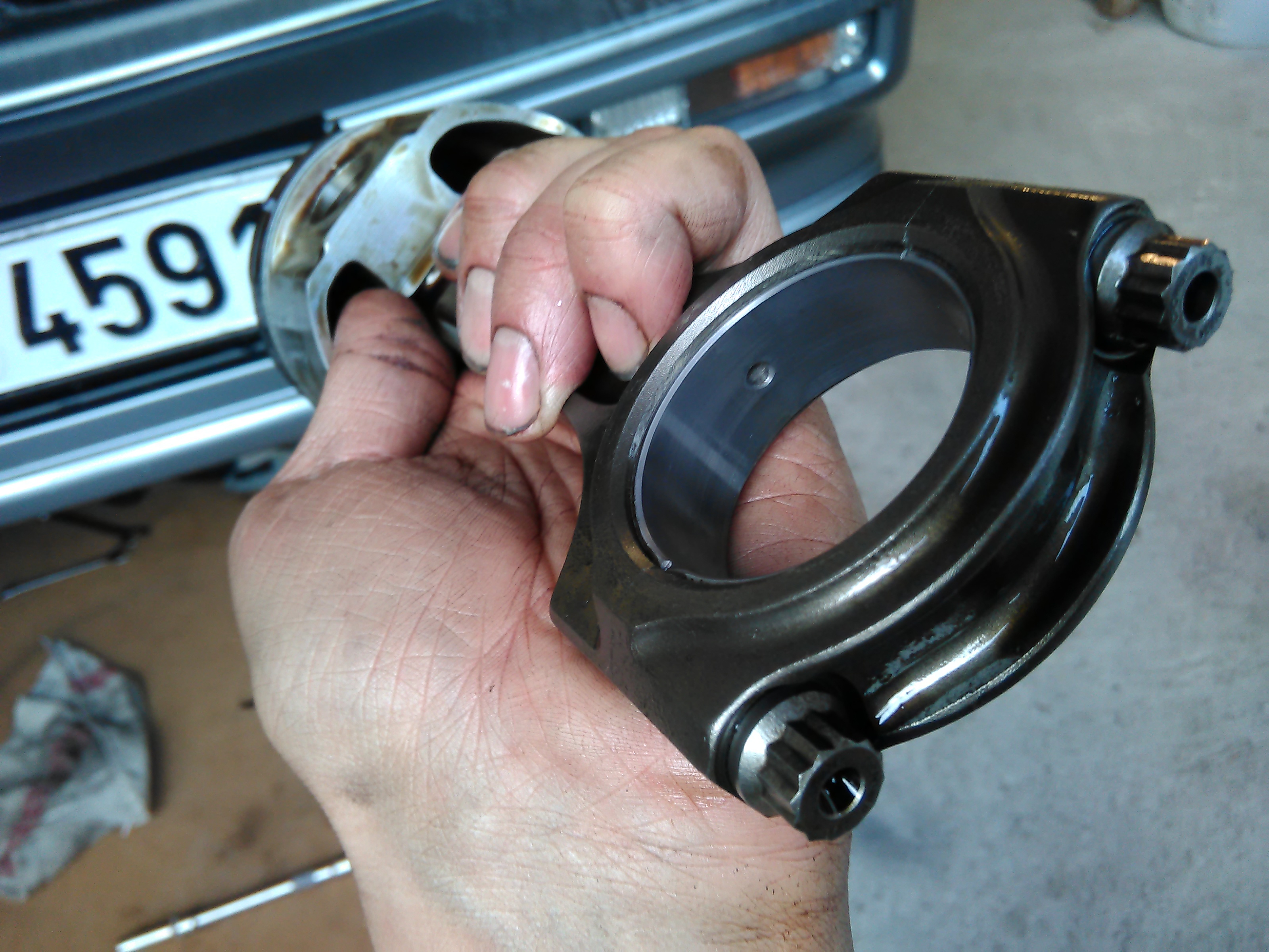

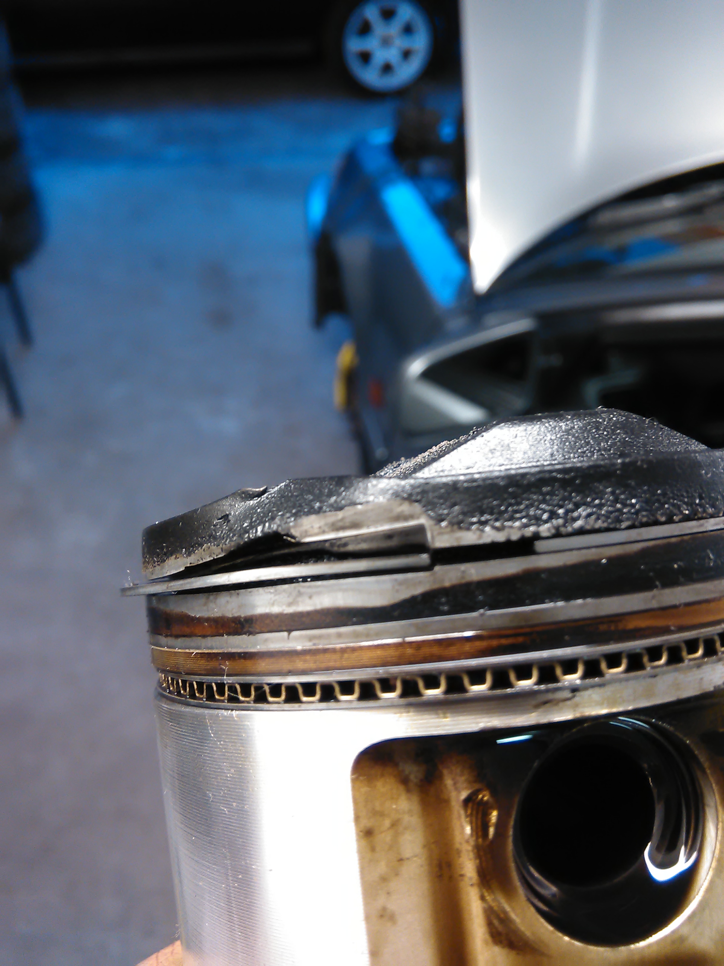

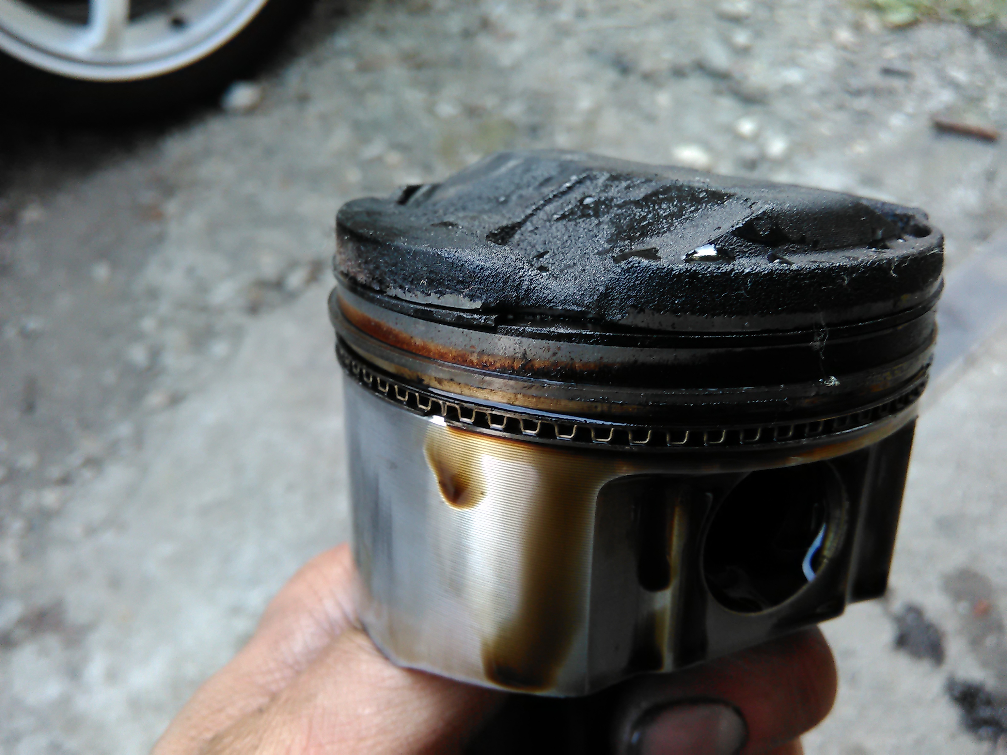

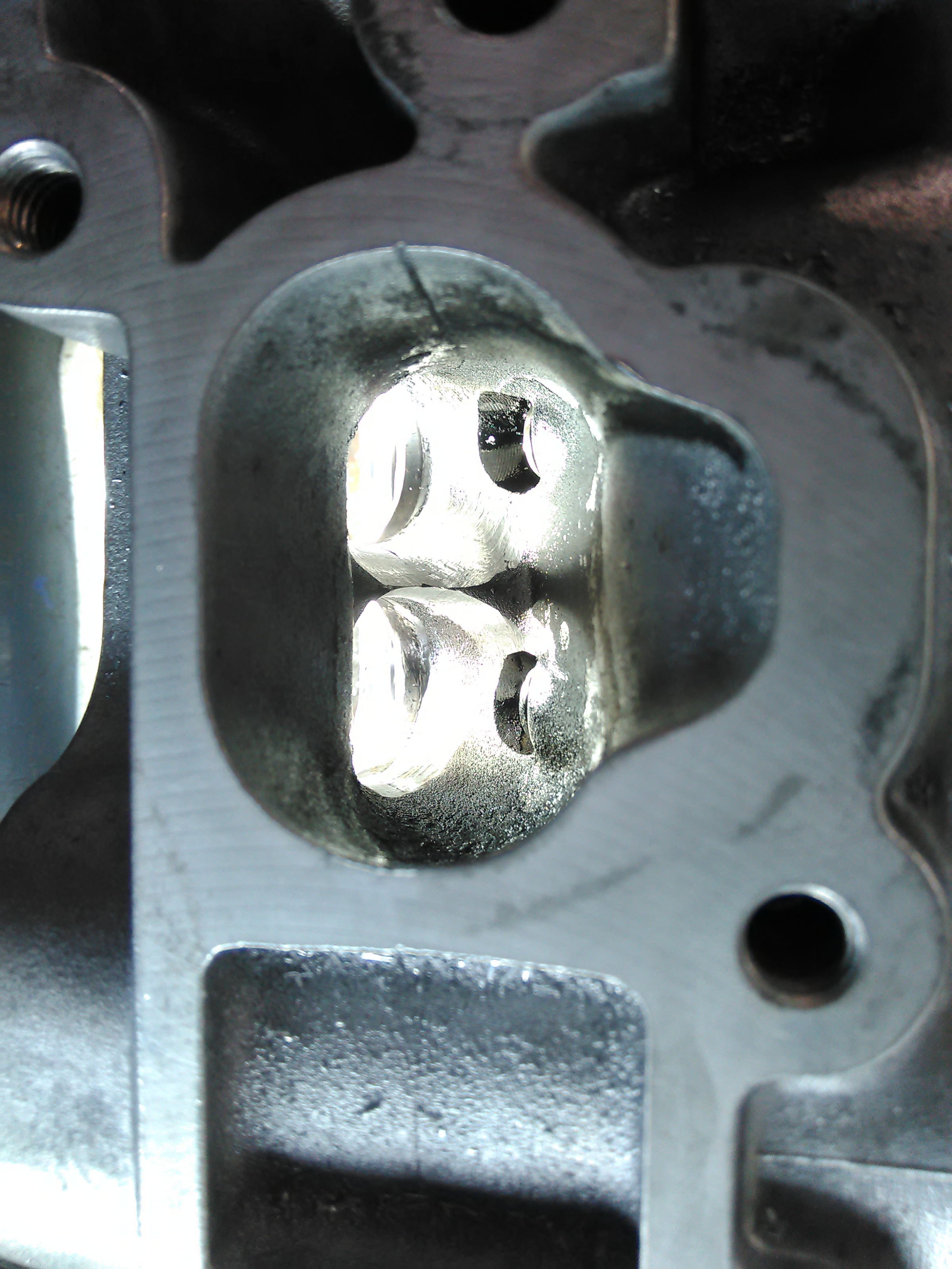

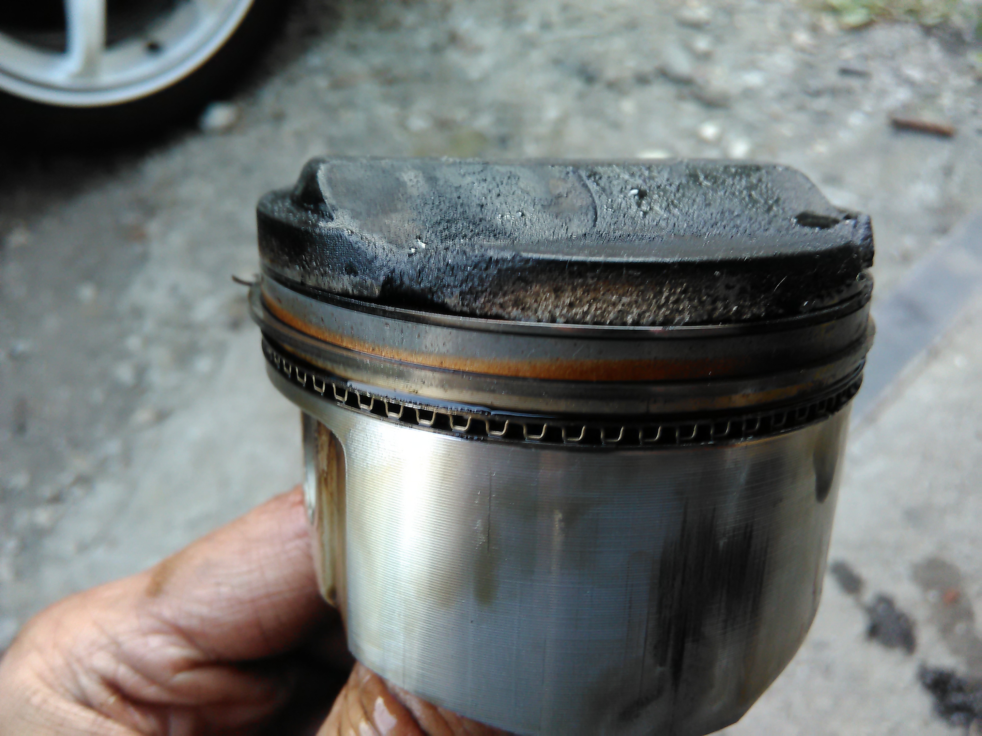

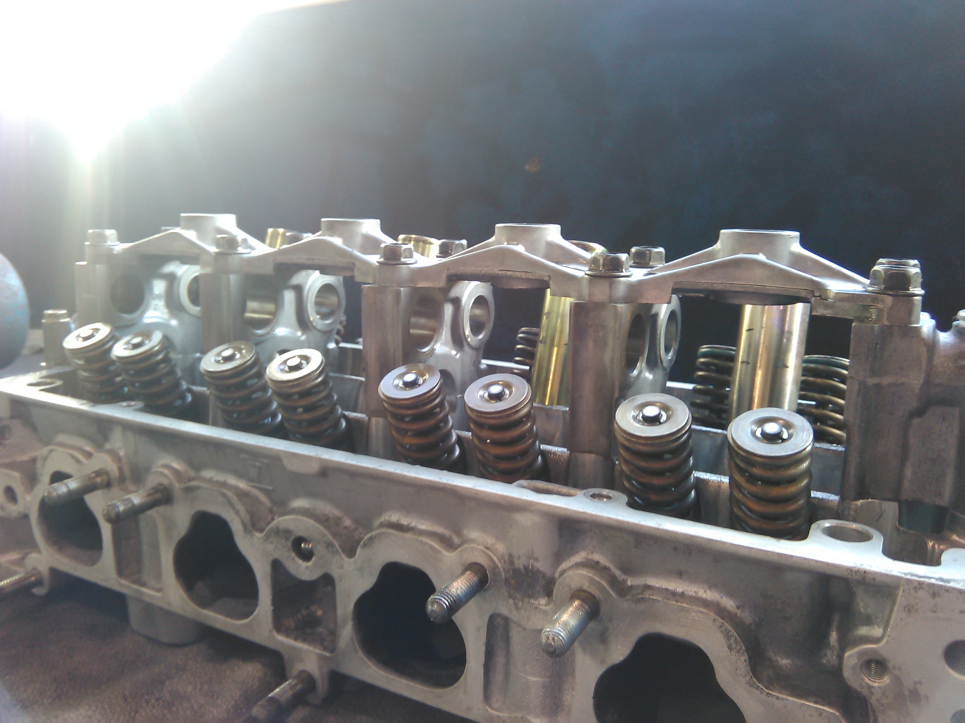

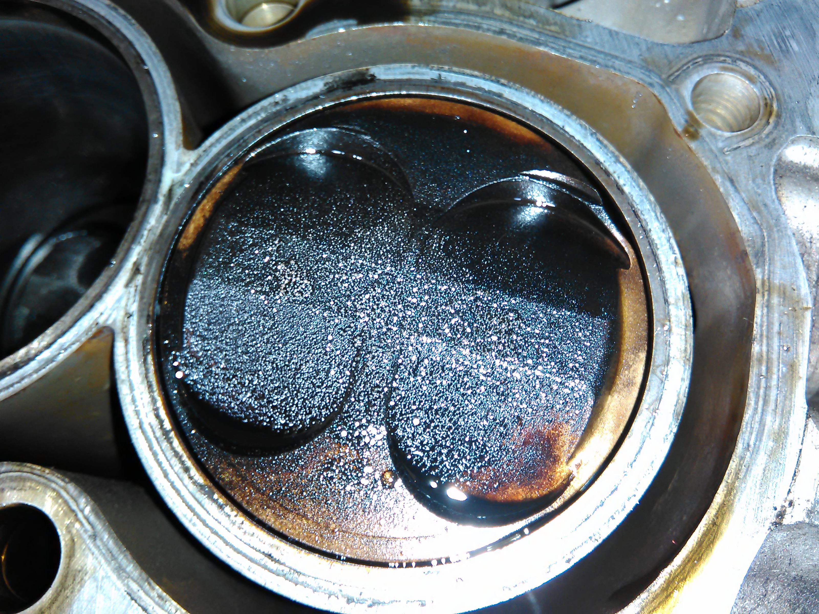

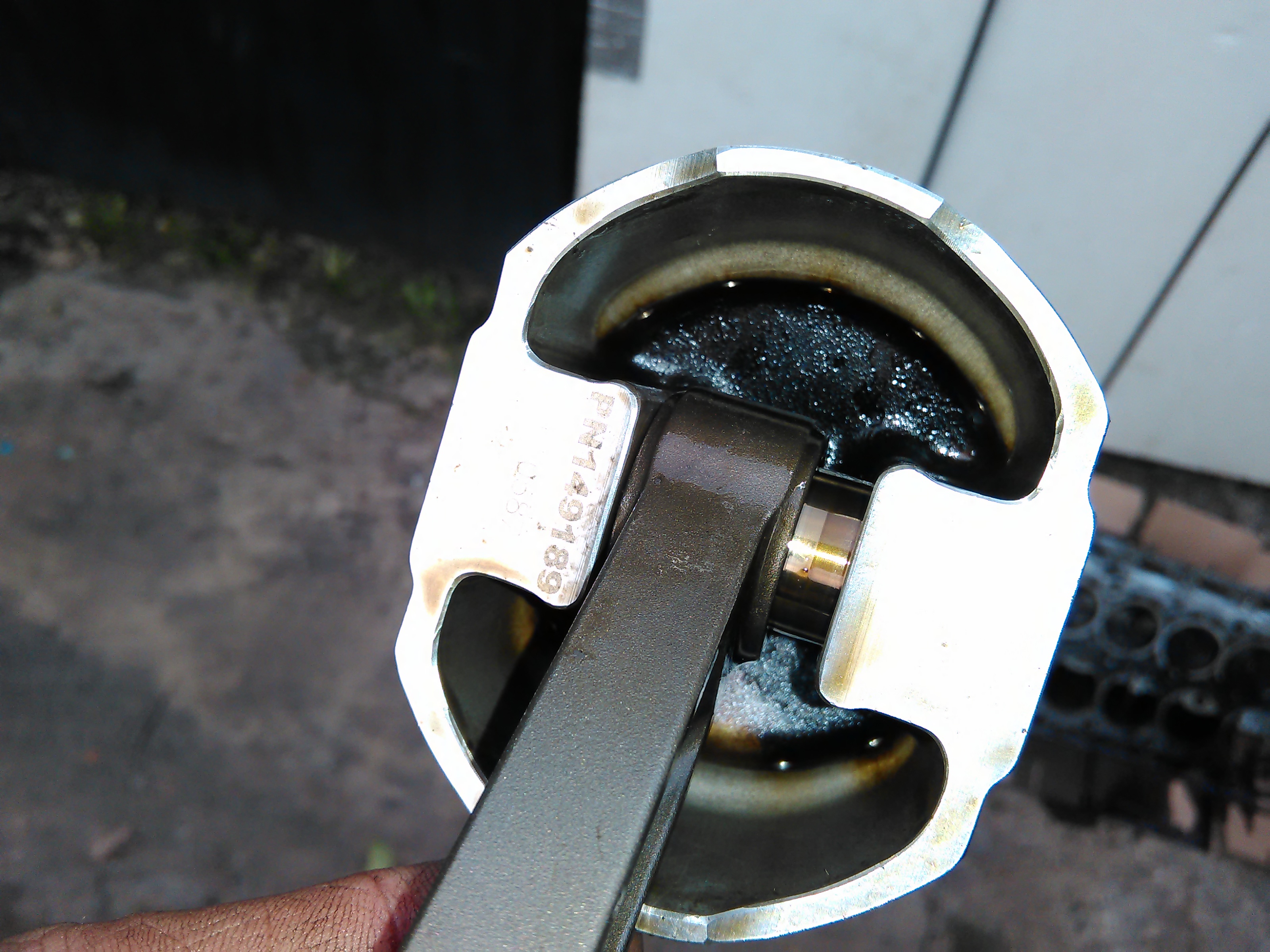

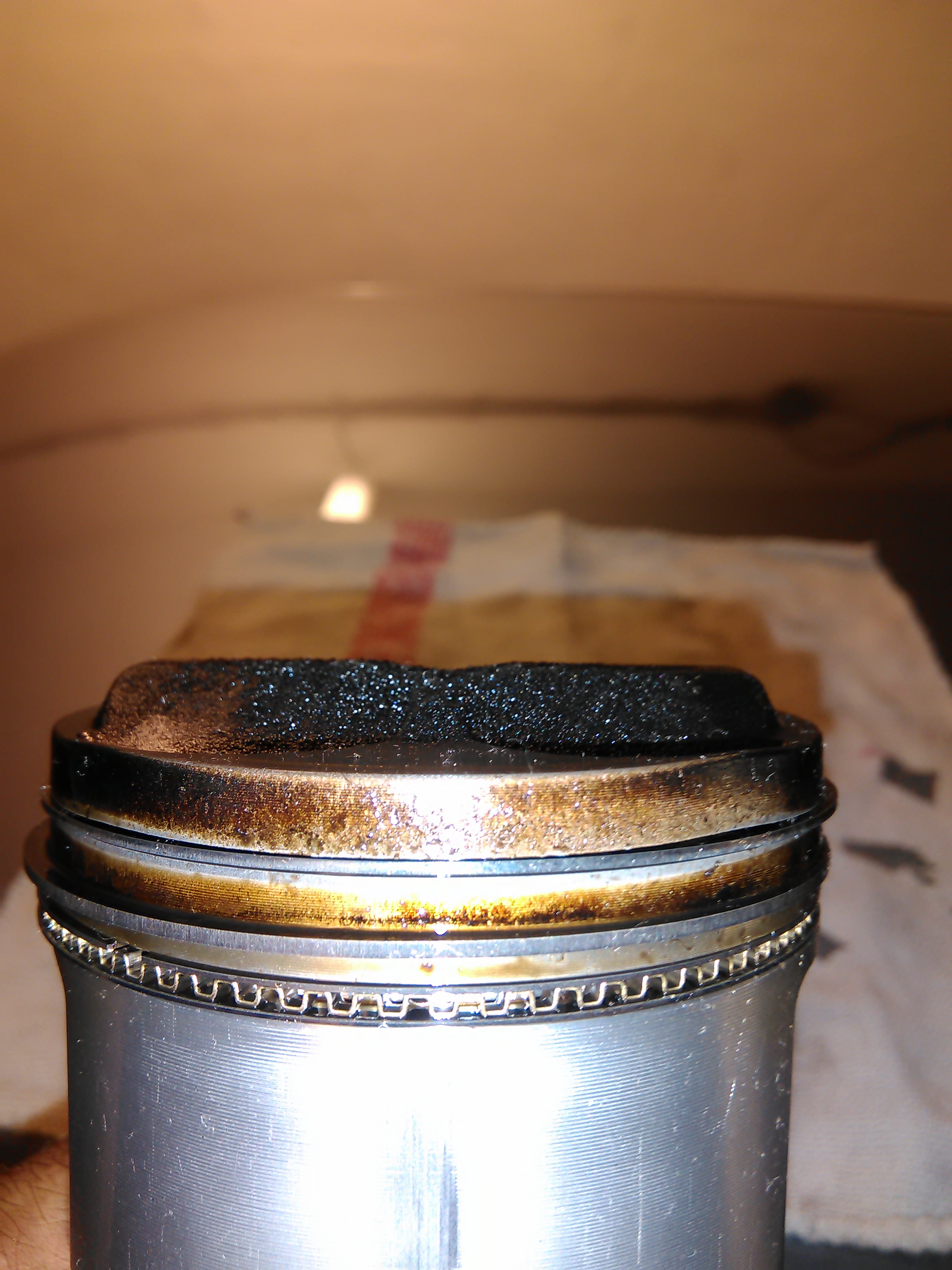

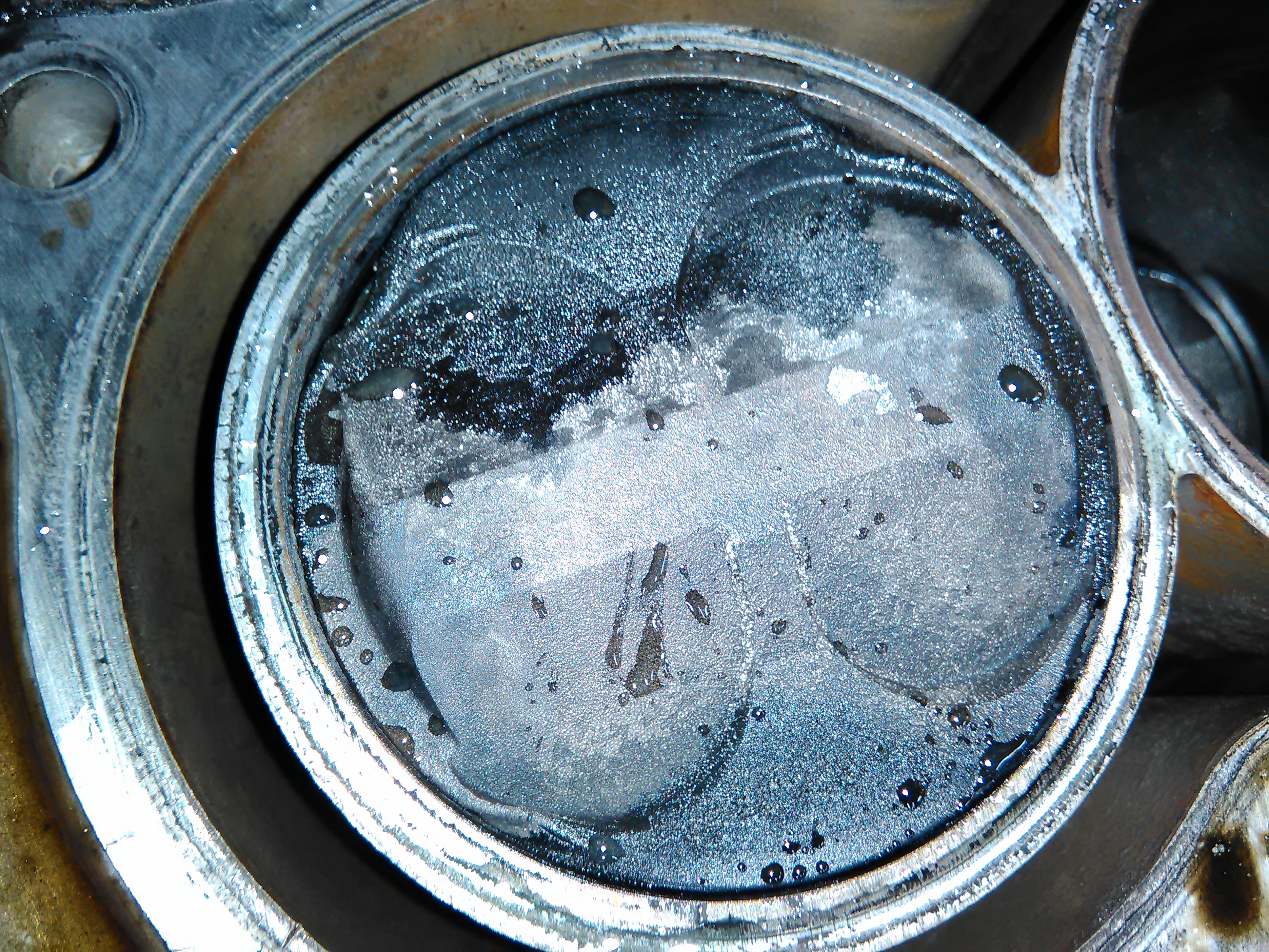

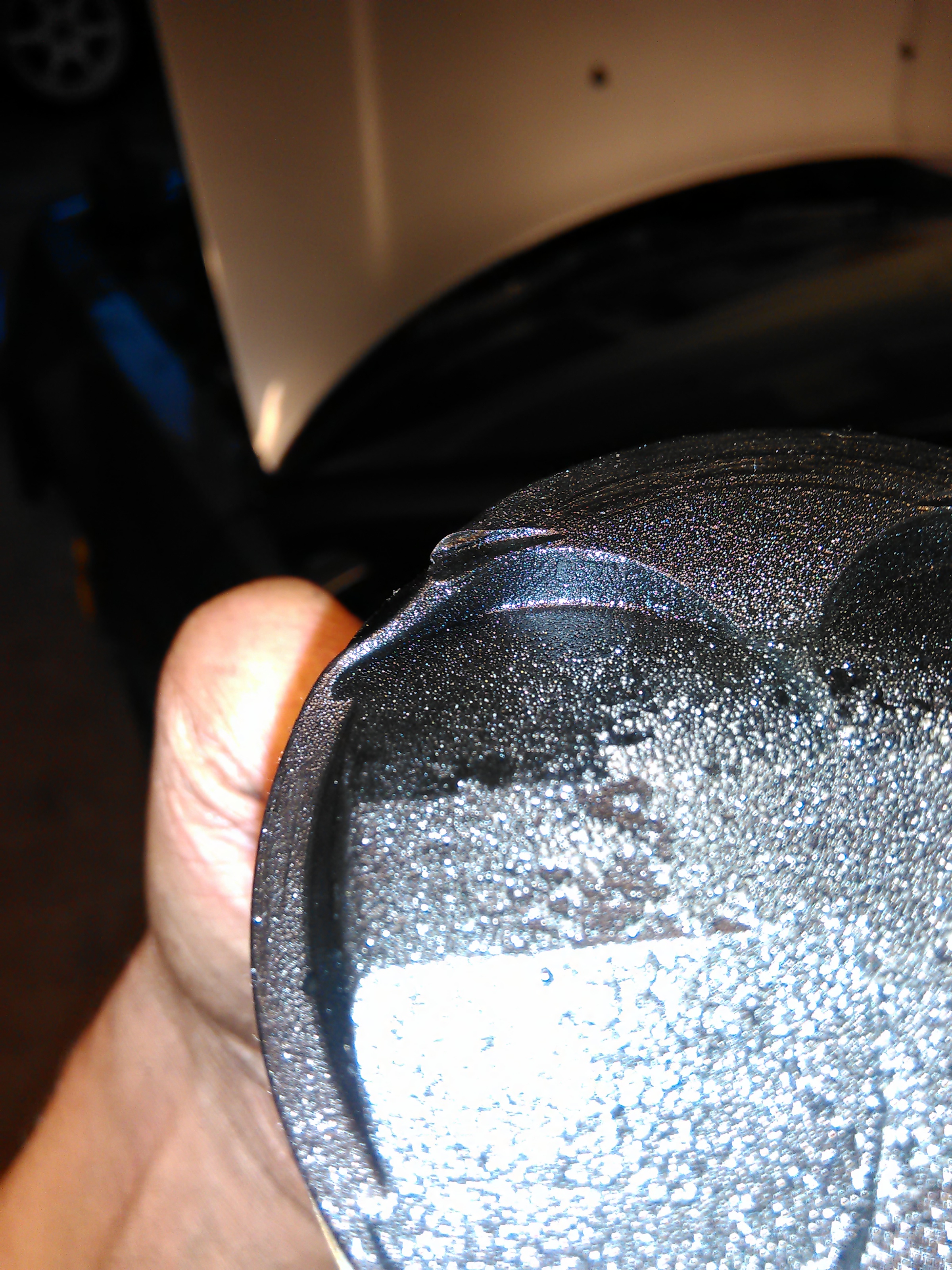

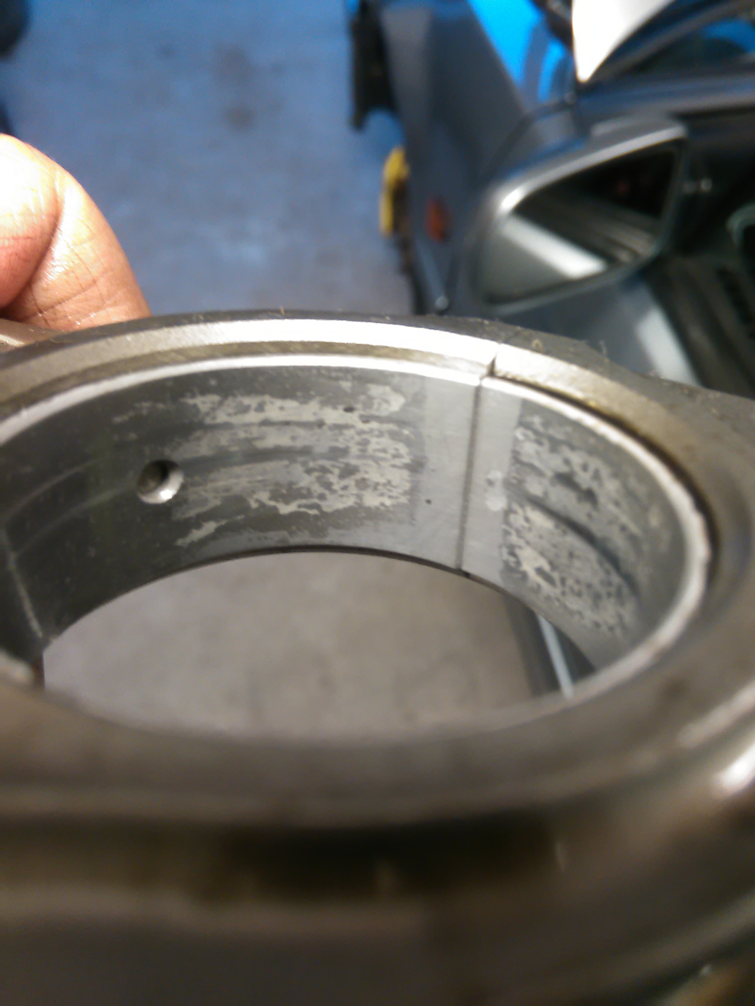

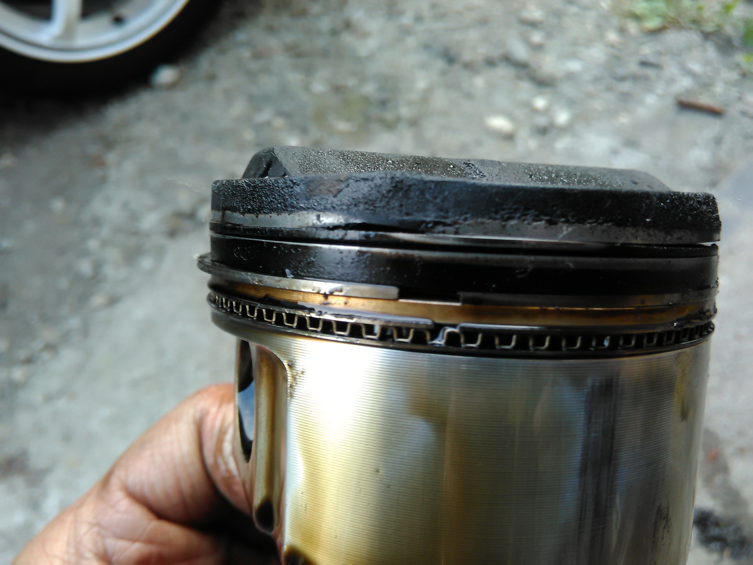

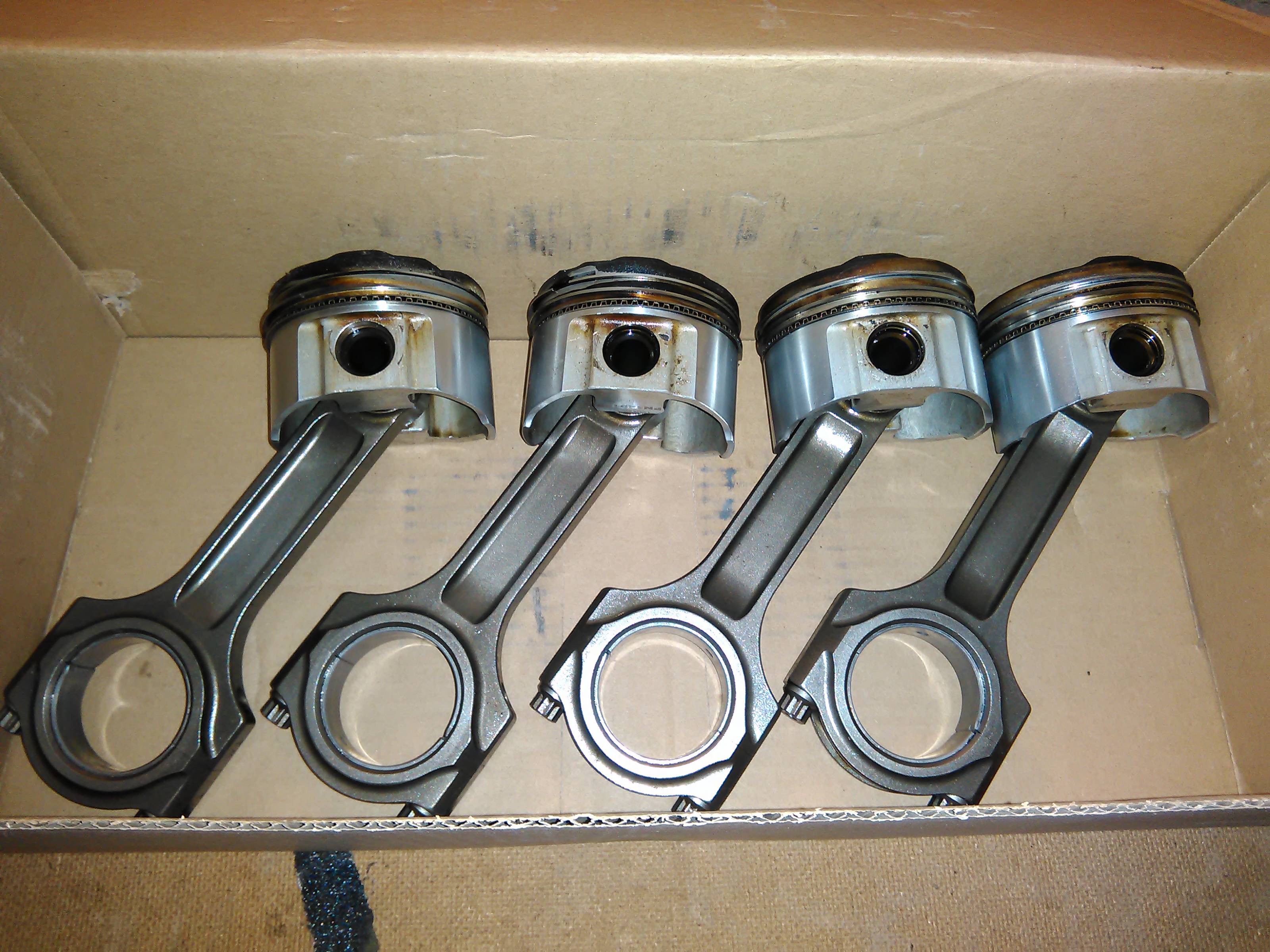

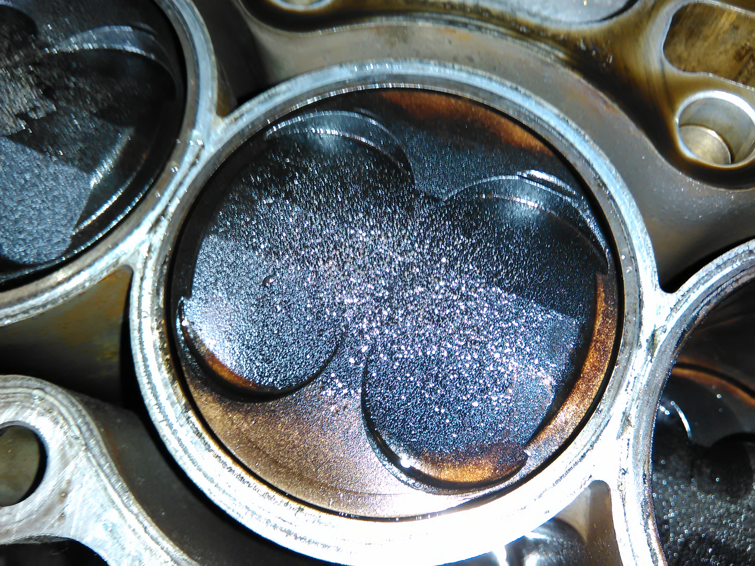

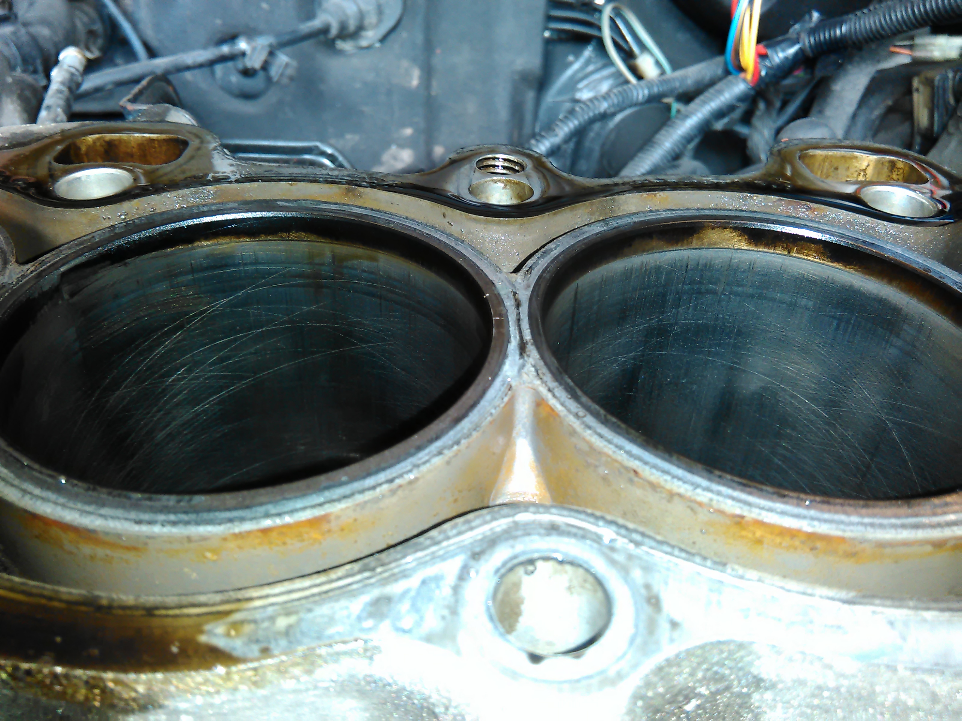

Dnes jsem rozebral motor který mi sloužil 6let a bez mála 70tis kilometrů.

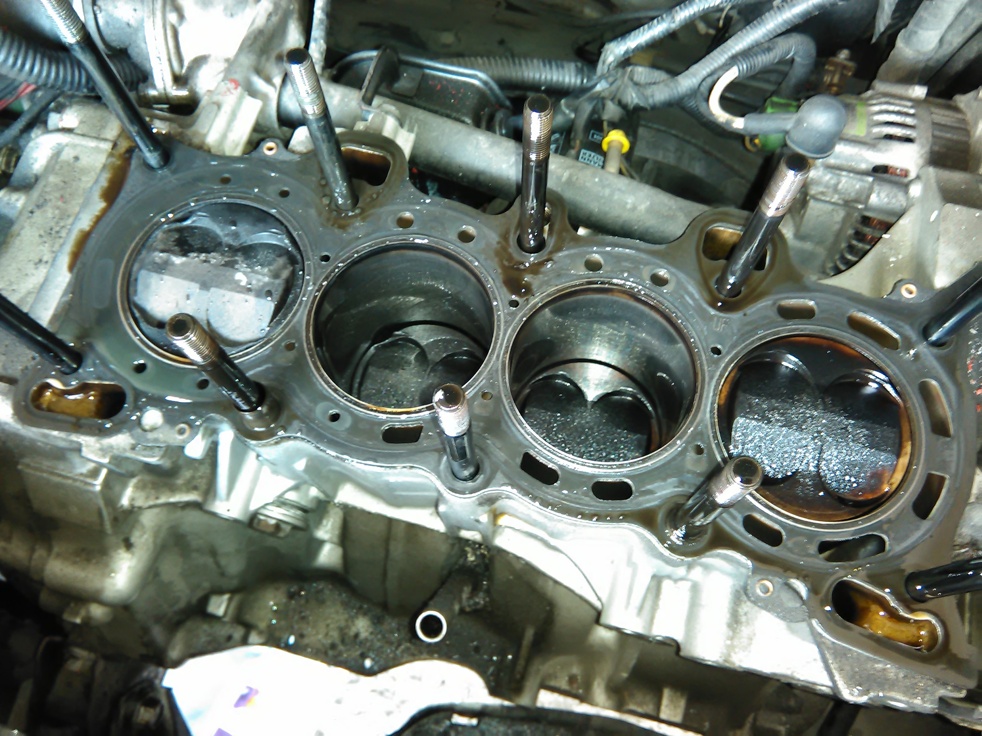

To, co vidíte na fotkách se stalo po zhruba dvou týdnech od nalazeni řídící jednotky motoru. Táhne se s tím dlouhá story kterou tady postupem času doplním. Ve zkratce, kvůli životní situaci a souhře několika náhod a aspektů jsem takto najel ještě dalších asi 7tis kilometrů. Vzhledem k tomu, že až doposud měl motor tlaky 18bar na všech válcích ( Chápeš!) jsem žil v domnění že se pouze při lazení upekly kruhy nebo gufera a že to nebude tak hrozné. Ze se motor jen rozhodí, obnoví se honování, přetěsní a budu si veselé lítat dál.

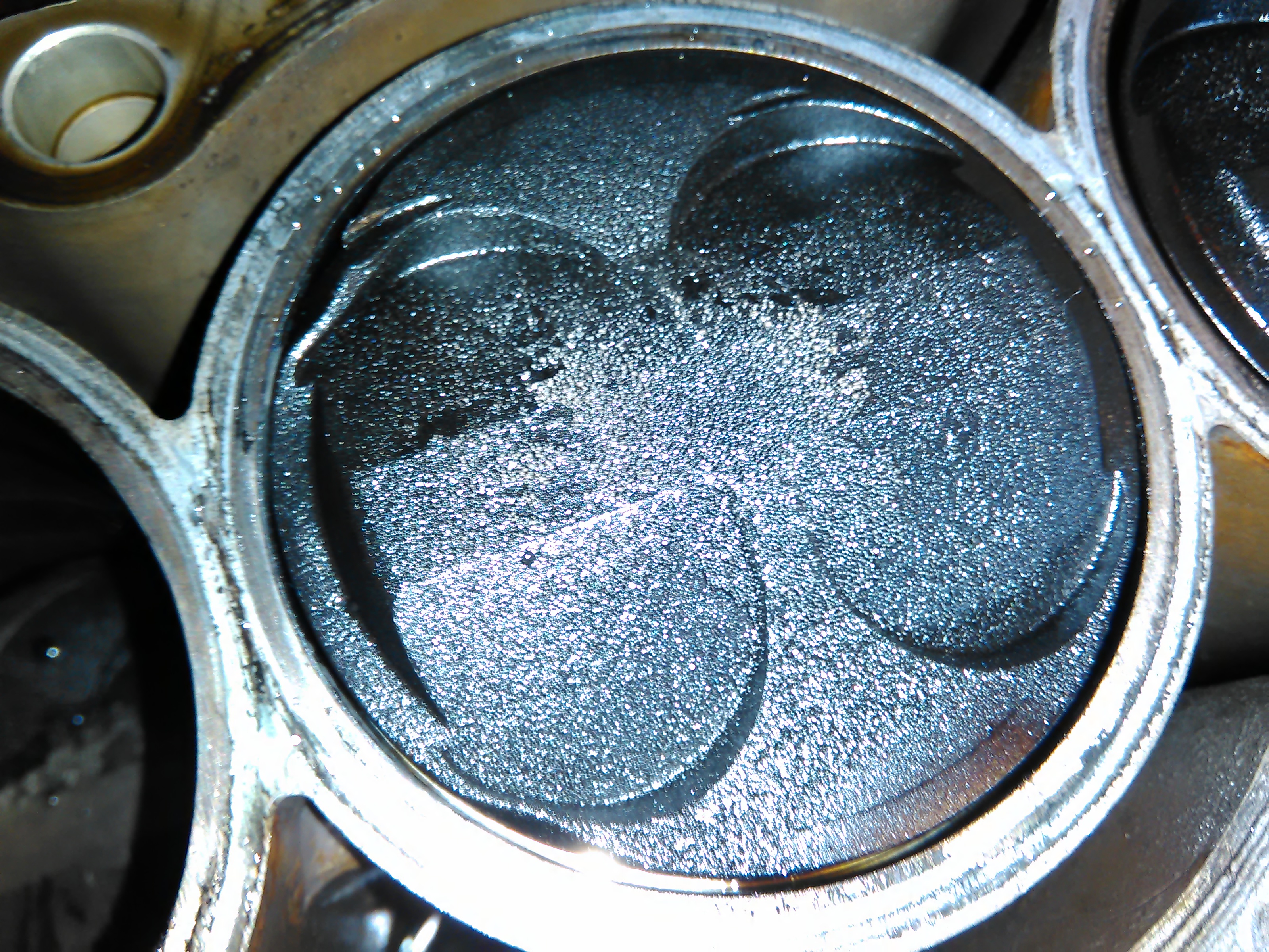

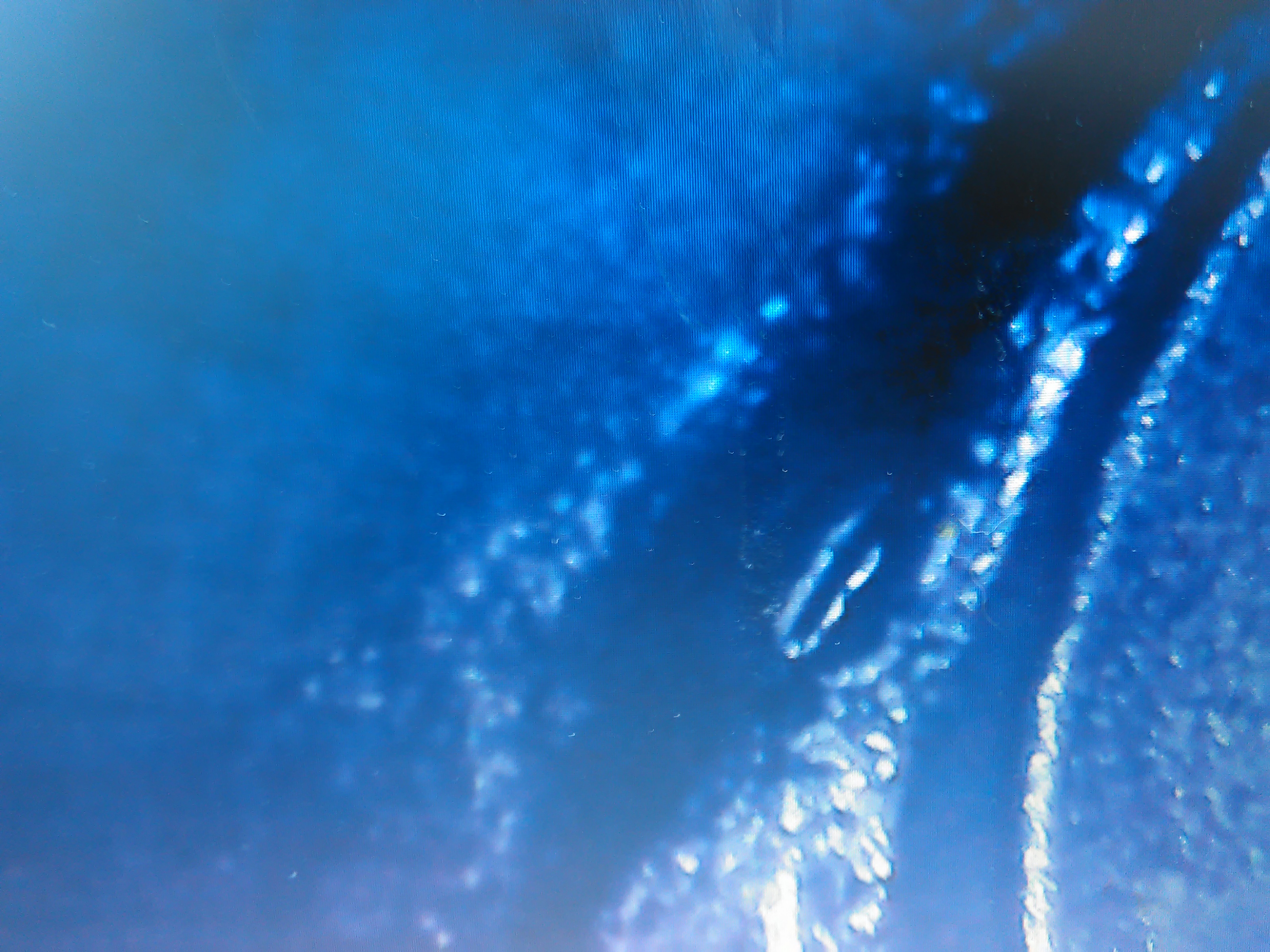

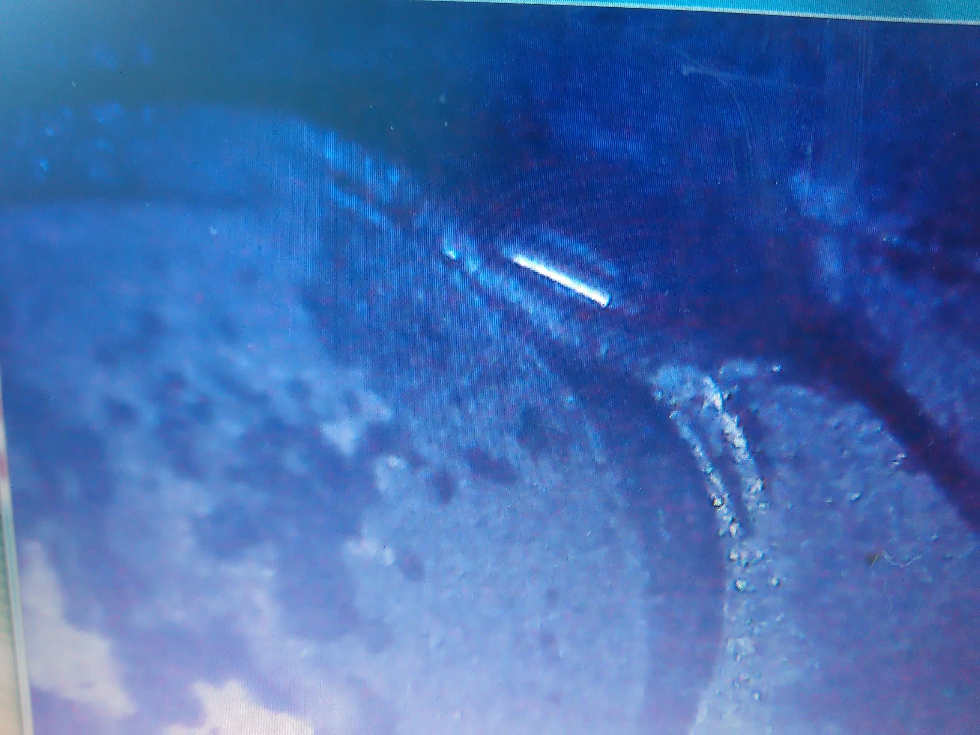

Nakonec, spíš náhodou, jsem se dostal k tomu, abych se do válců podíval endoskopem a zjistil, že motor už to má vlastně půl roku za sebou a funguje už jen posmrtným životem nebo snad jen silou své a mojí vůle.
Pak se mi postestilo koupit Anglana aerodecka (kterého už asi všichni moc dobře znáte HaHaaa ) za super cenu a od té doby už jsem toho se ctverkou moc nenajezdil, abych ještě více nedomrvil to, co do teď bylo ještě použitelné, viz. např. kované ojnice, které ještě před pár lety vyrabel pro D15B2 jen jediný výrobce Crower a nebo oversized Ferrea ventily a k nim speciálně upravenou hlavu. Protože kdyby se píst rozhodl, že toho má vážně plné kecky a pukne úplně, vzal by s sebou do hliníkového nebe i toto všechno. A to už by mě pak vážně omejvali.
Momentálně jsem z toho docela zkleslý, možná i zdrcený a nemám chuť už se ani na ty fotky dívat.
Každopádně se nevzdávám. Pořád ještě trošku doufám že honday stihnu s provizornim motorem a toho původního nezmara a věrného sluhu si někdy ještě slozim znovu. A výkonnějšího než kdy předtím.
Můj cíl vždy byl, z atmo 1,5ky dostat 150 koní při 8tis otáčkách. To se zatím nepovedlo a motor měl "po nalazeni" (jestli se tomu tak dá vůbec říkat) cca 140 koní v necelých 7tis otáčkách.
Showroom jsem založil taky proto, že jsem citově založený člověk. Občas se potrebuju někde vyplakat nebo vyřvat a nechci vám každý den za...neřáďovat honda dnes. No a taky že bych potřeboval občas ukonejšit a trochu podpořit.
Je to úžasné auto a nezaslouží si ani rozprodat, ani rozebrat do šrotu a nezaslouží si ani jiného majitele v podobě usmrkaneho frajera který by ho omotal o strom. A že už jsem zvažoval několikrát všechny tyhle možnosti. Vzdycky jsem se vrátil k myšlence že si ho nechám dokud já budu živ a dokud to životní situace aspoň trochu dovolí.
No, doufám že si teď moc lidí nebude myslet ze jsem případ pro Chocholouška. Myslím že takových pacientů jako jsem já bych tady ještě pár našel Úsměv

To se divím že to jelo ještě, měl si v autě wideband při ježdění pro kontrolu ? Tohle dle mě způsobilo špatné naladění. Kdo ladil ? Good luck a nějakou korunu navíc pro oživení OK
PříspěvekZaslal: 10.6.2016 , 7:21   Citovat
Zatím nebudu psát kdo to ladil a poprosím ty, kteří to vědí aby si to taky nechali pro sebe.
Ješte bych chtěl znát názor samotného ladiče. Do teď se mi k tomu nevyjádřil.

no a co teď s tím budeš dělat bude tam sériový vnitřek?

PříspěvekZaslal: 10.6.2016 , 20:18  Naposledy upravil FastCivic dne 11.6.2016 , 23:35, celkově upraveno 1 krát. Citovat

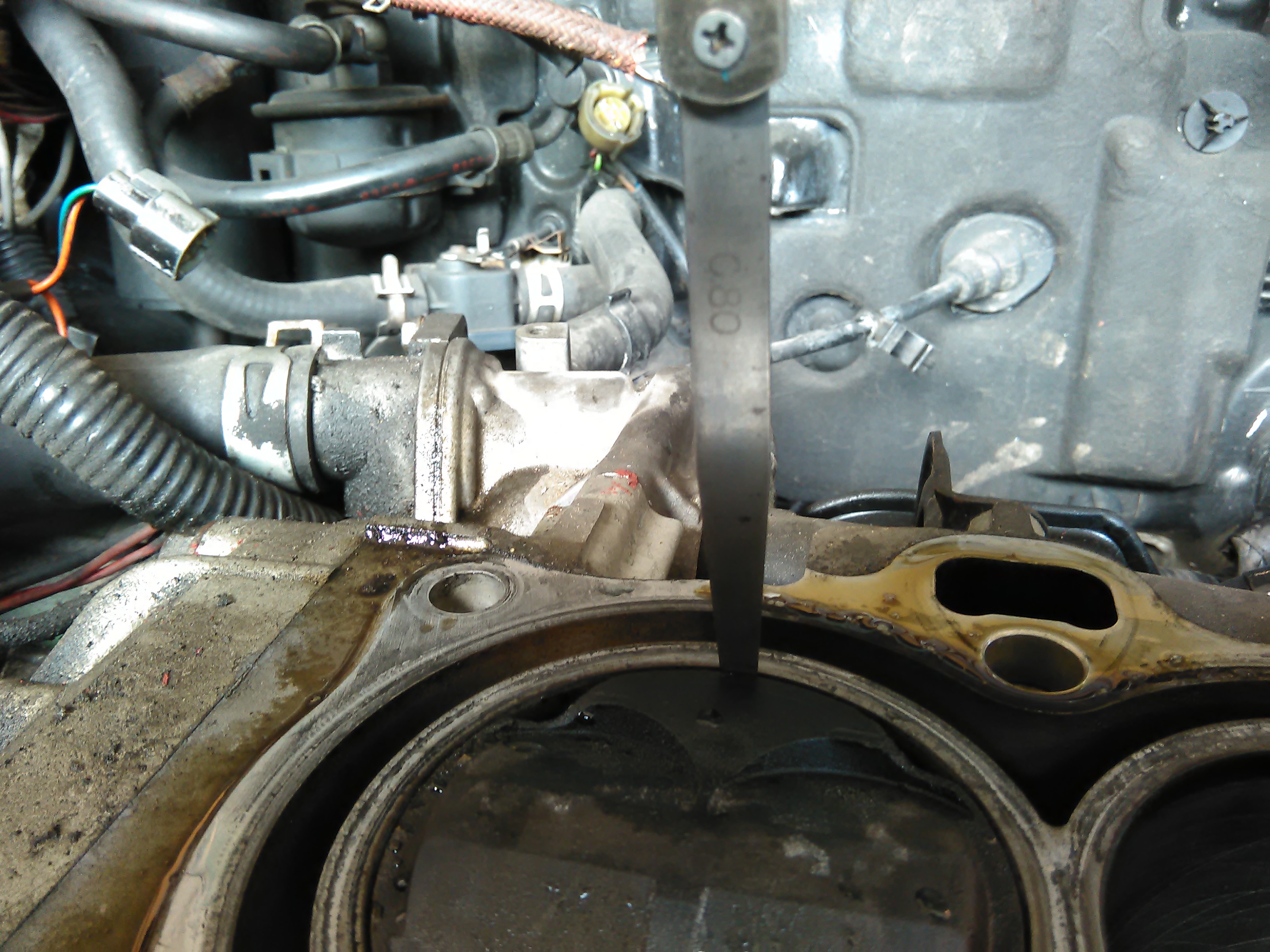

Mrkněte ještě na tohle. Správně tam má být vůle 0.06mm a teď tam bylo cca 0.8mm!
Odkaz

ja som tam mal tak 1,5 až 2mm Je to tam.

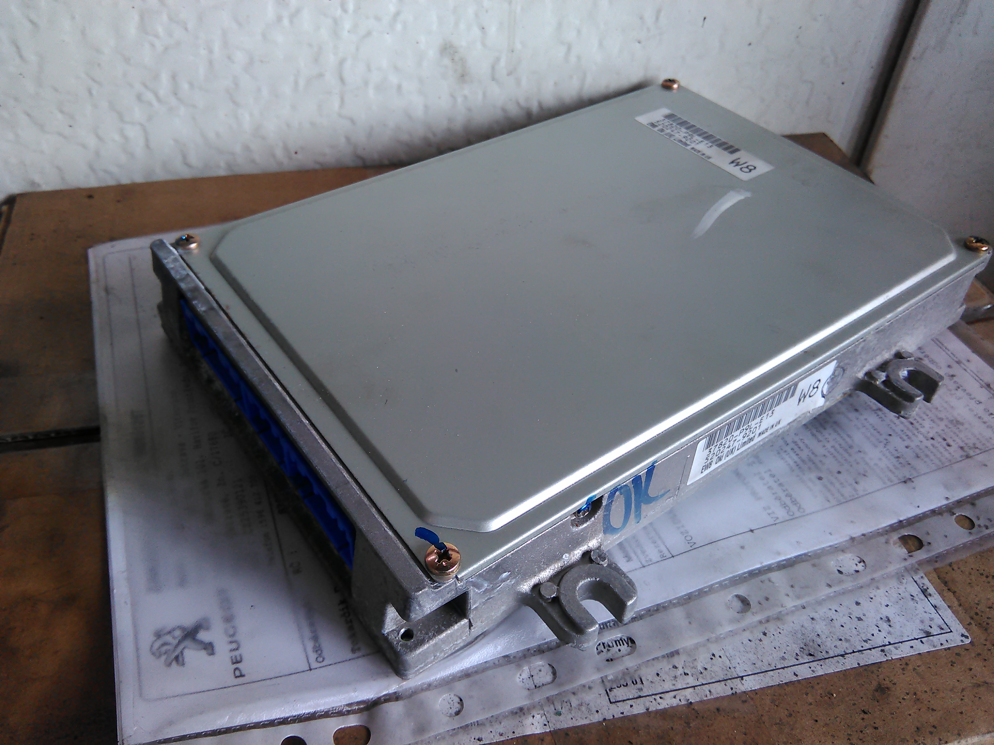

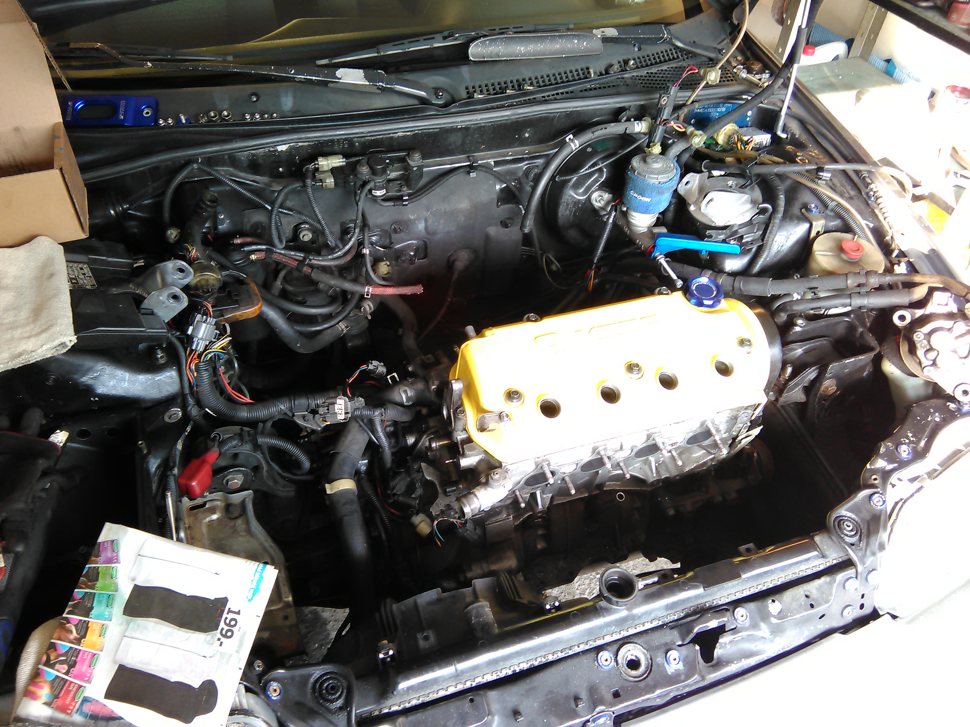

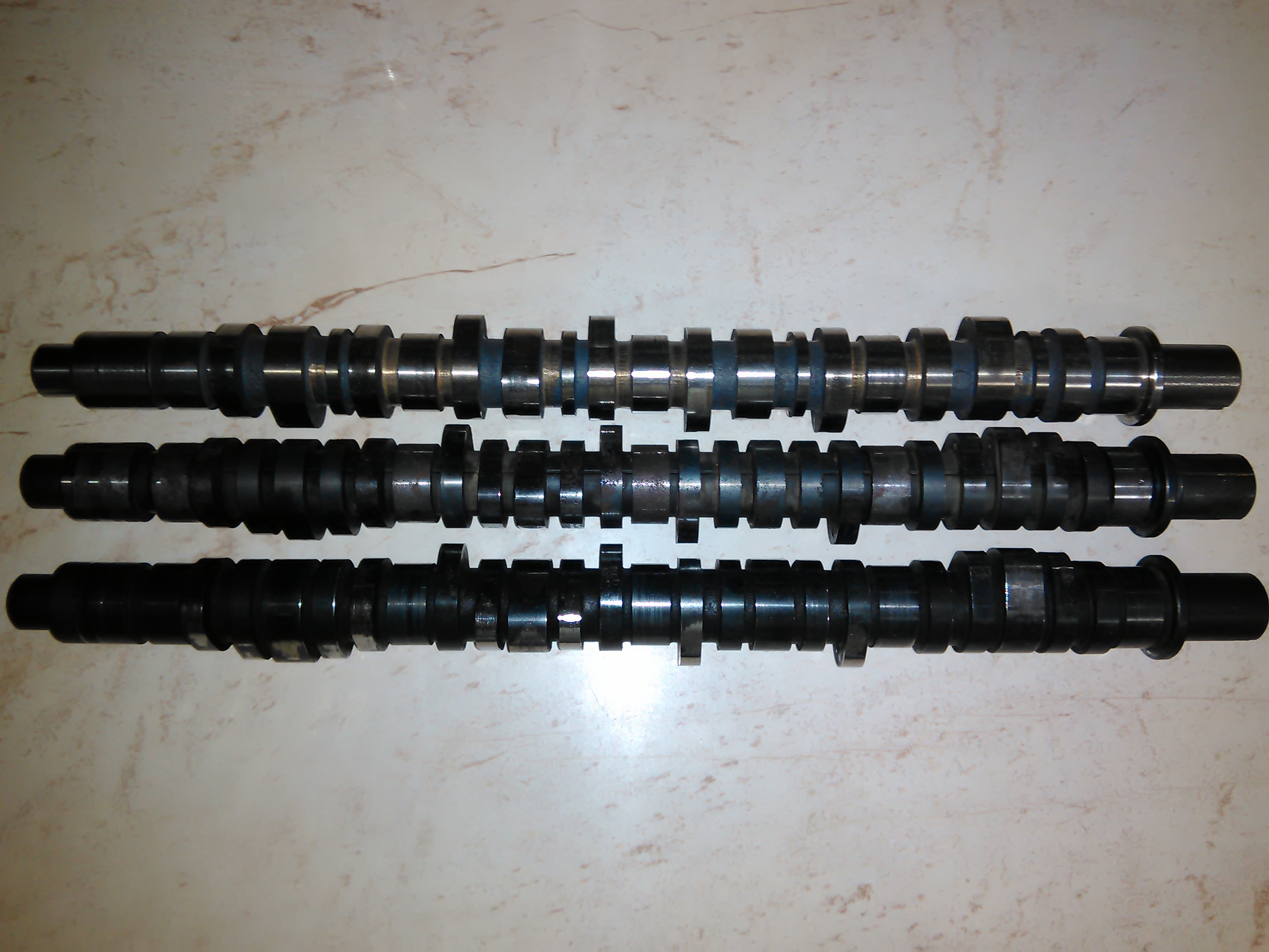

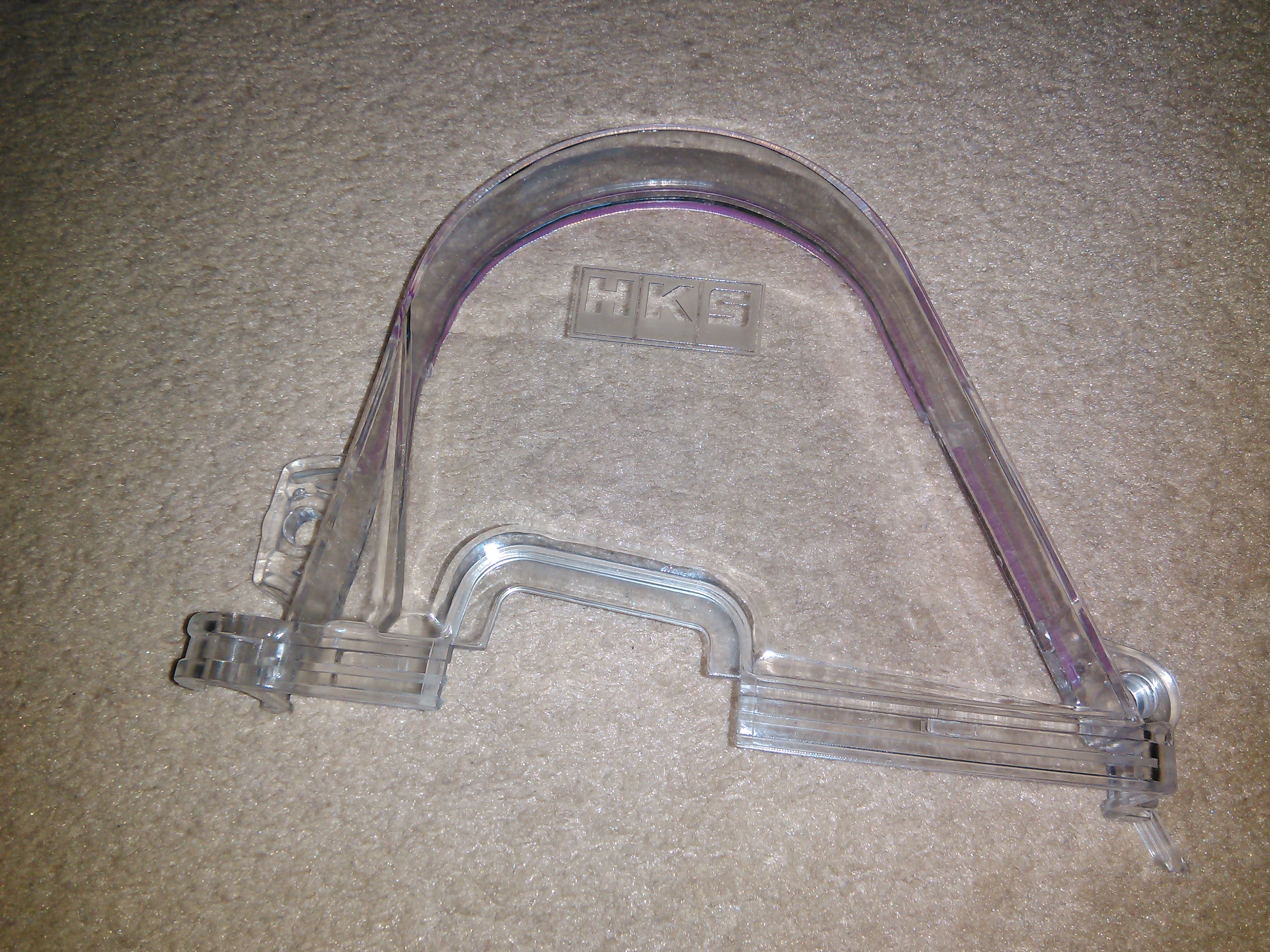

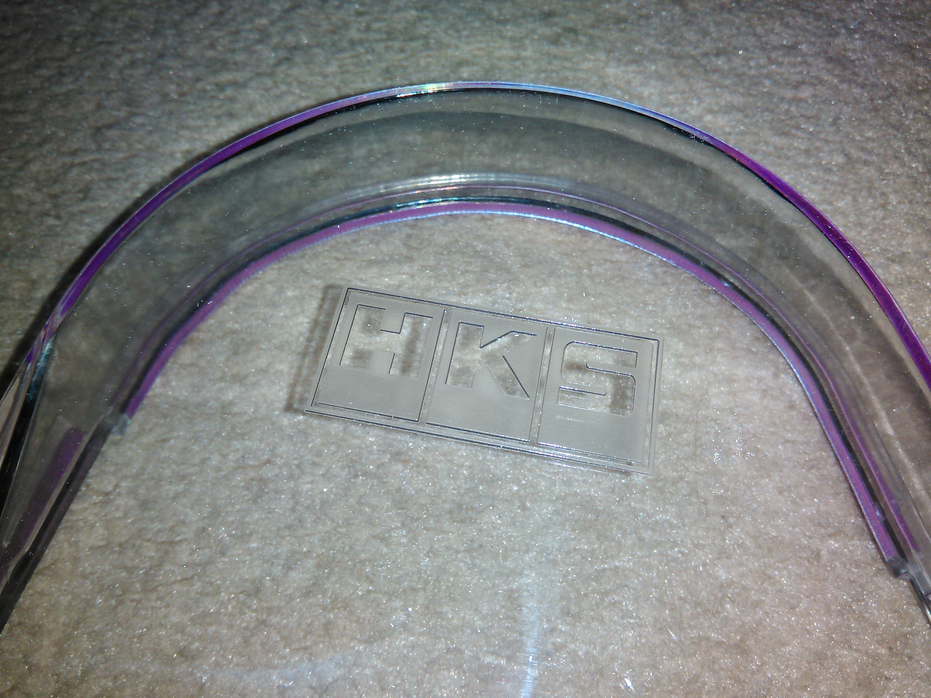

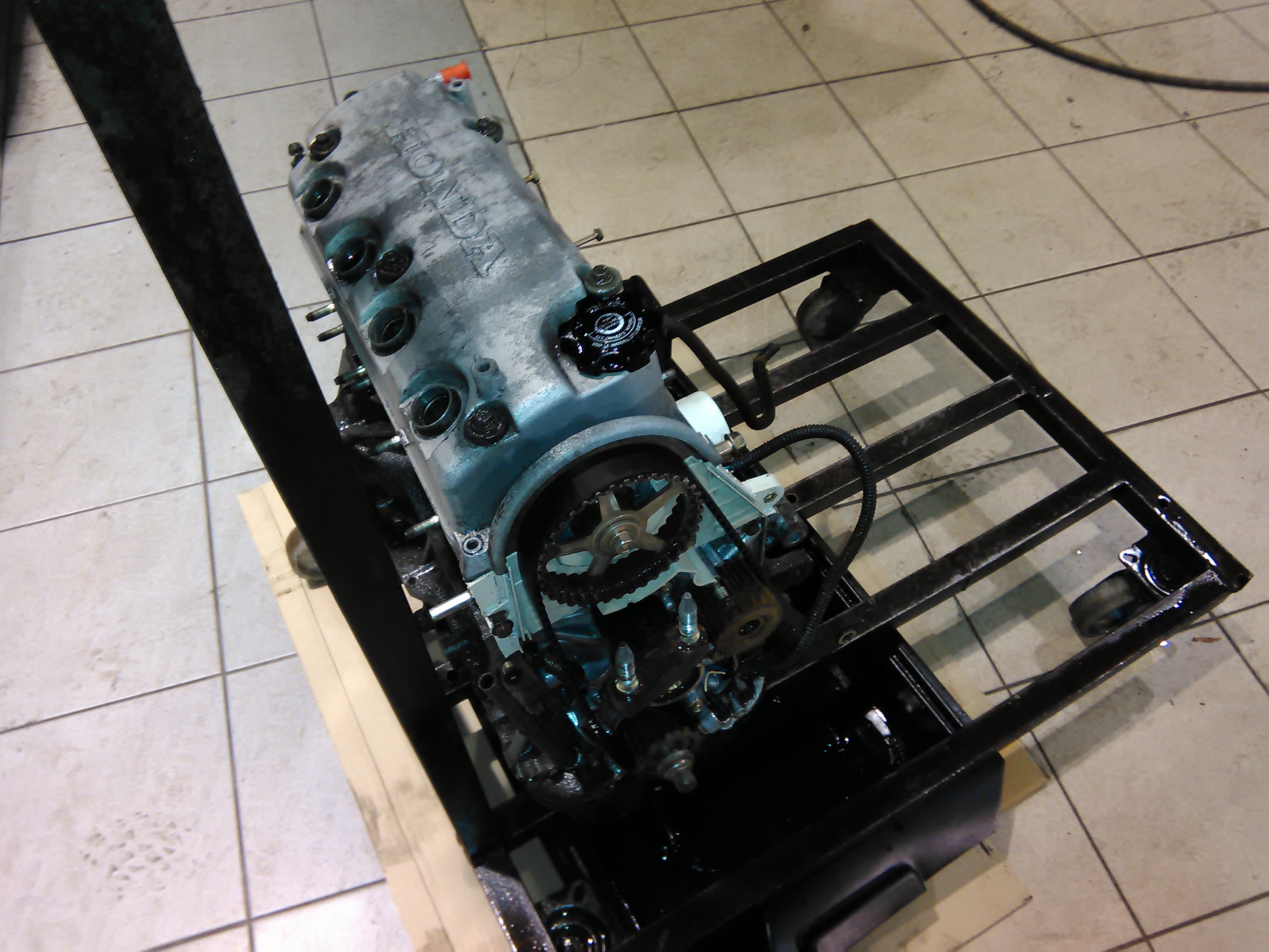

Kdyz uz jsem vedel, ze je s civicem zle, zacal jsem shanet díly do zásoby. Nevedel jsem jeste kde je problem, tak jsem bral veci tak jak se naskytly za co nejlepsi peniz . A nakoupil z kazdeho neco.
Takze se mi nahromadily dily jako blok D15B2 - ten venoval Dava858, diky kamošu přátele

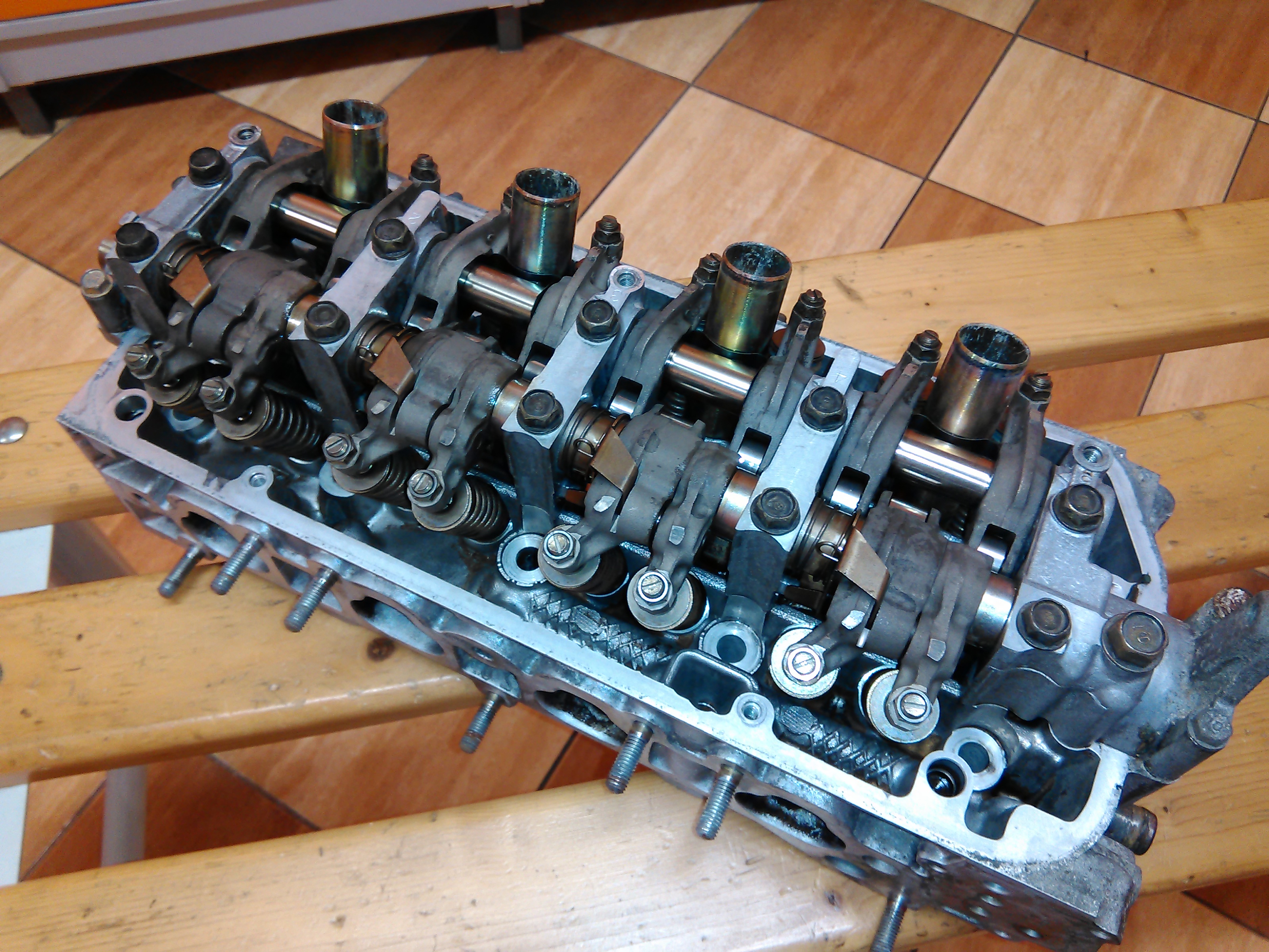

Cely motor z ekonoma bez prislusenstvi D15Z8 - z nej pravdepodobne pouziju hlavu pro provizorni motor do civica nez znovu ozije ta roztopena mrtvola a poté, pro novy motor, postaveny z toho co zbylo z puvodniho, nejspis bude pouzit i blok z ekonoma, protoze je modernejsi a ma par zmen ktere mi jsou sympaticke. Napr. lepe na nej pasuje VTEC hlava D16Z6 a bude moznost zakrytovat rozvody obema kryty bez jakychkoliv uprav. Taky bude jednoduzsi (doufam) dostelovat rozvody na rysky, protoze kombinace tohoto D15 bloku a vtec hlavy na trhu byla uz z fabriky, ne tak jak tomu bylo u kombinace D15B2 bloku a minime swapu, kde kazdy vedel ze rozvody nesedi na zuby ale v principu nikdo nevedel jak presne maji byt spravne.
Dale se mi sešly nejake vackove hridele D16Z6 a Y8, pruhledny kryt rozvodu, sada vahadel z D16Z6, vackove kola z D16Z6, D15Z8 a D16Y8
Ridici jednotka z ekonoma a mozna uz nekomu z vas doslo jaky motor bude to provizorium.
Ano, bude to ekonom se vsim co z neho dela ekonoma Velmi šťastný Tuhle kombinaci nikdo nema a me nejvic bude zajimat za kolik litru to bude jezdit Úsměv
Kdyz k tomu pripoctu, ze stavajici cukrovi kolem motoru zustane, mohlo by to byt velice zajimave svezeni.
Ekonom bude vysperkovan vecmi jako napr, lehky setrvak Aimco 3,6kg, B16A2 skritici klapka , 4-2-1 DCsports svody, 60mm kat, Tanabe 60mm catback, Green filter a v neposledni řade daleko kratsi prevodovka (seriova) L3 D15B2 a hlavne o 300kg nizsi vaha nez s jakou ekonom hybe napr v anglanovi. A ze eko anglan rozhodne uplny lenoch neni.
Takze uvidime co z toho vznikne. Pokud by mi to nahodou nestacilo, pouziju vahadla z esiny a udelam z toho klasickeho SOHC vteca

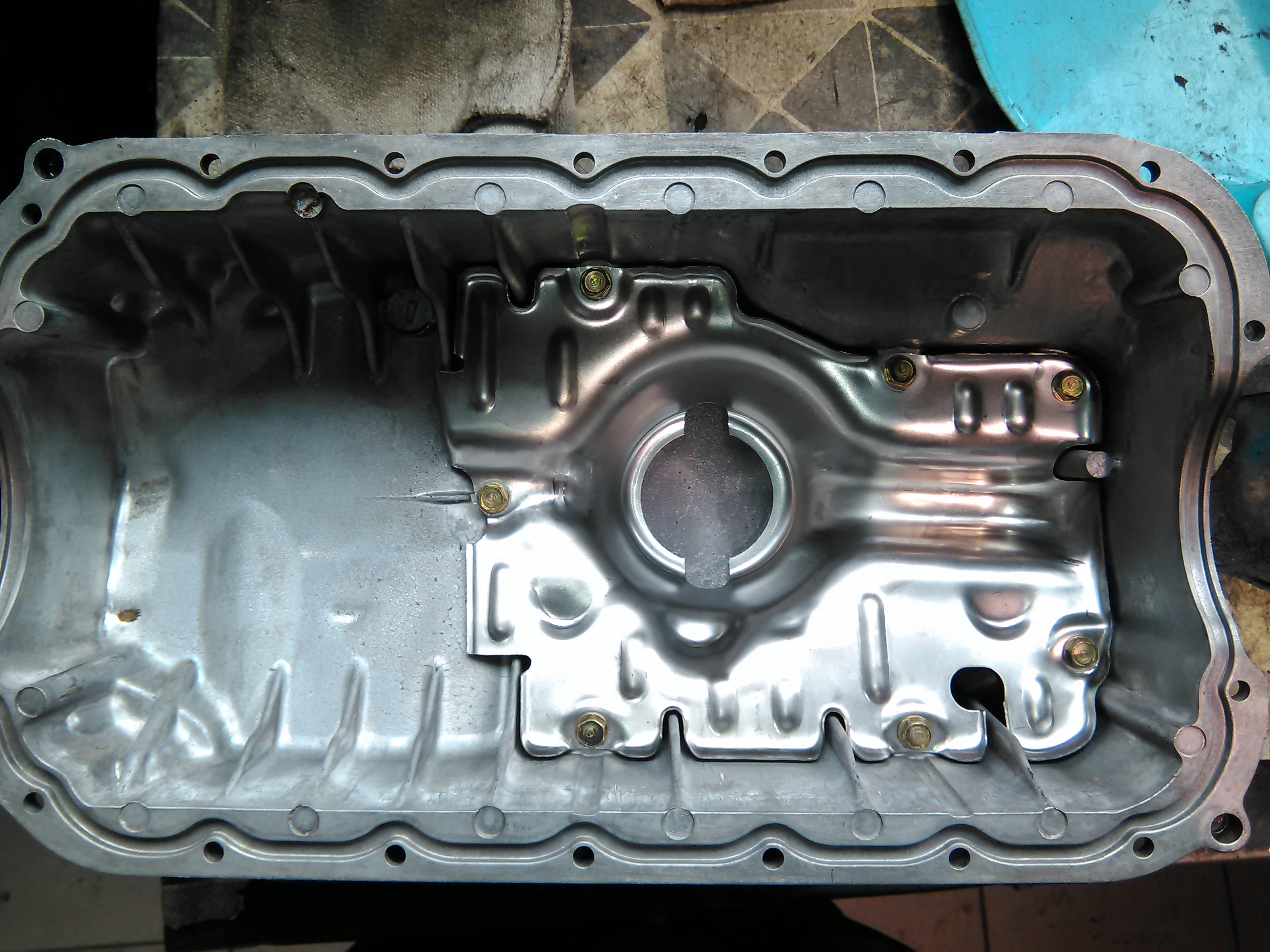

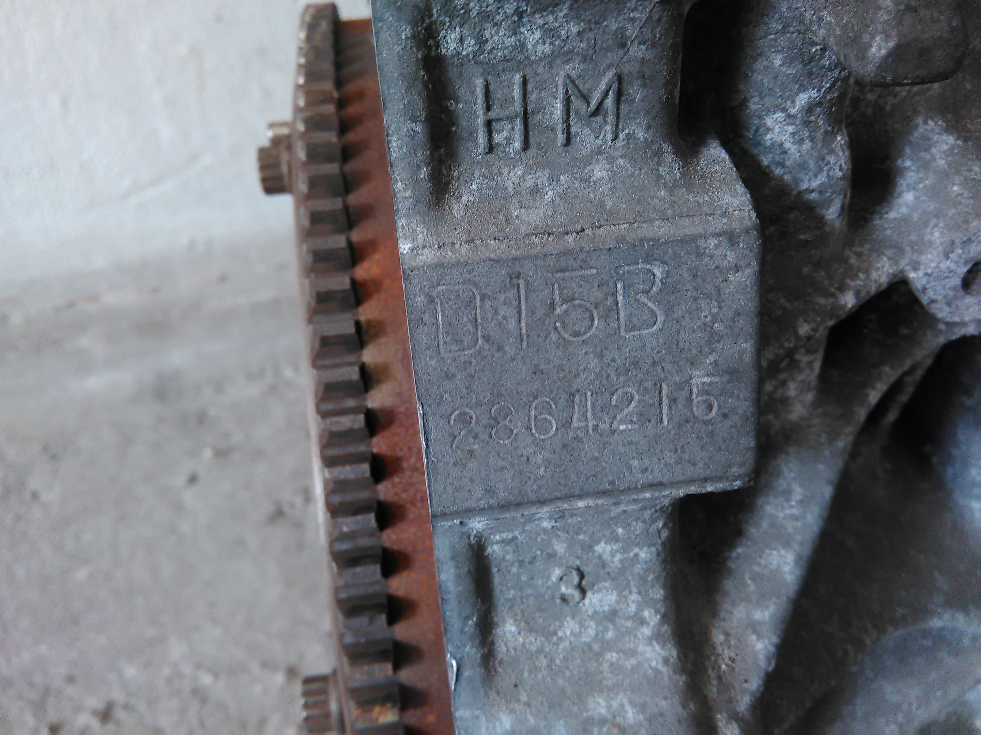

Zapomnel jsem jeste na to nejdulezitejsi. Spodek motoru ktery by se v brzke dobe mel implantovat do čtverky.

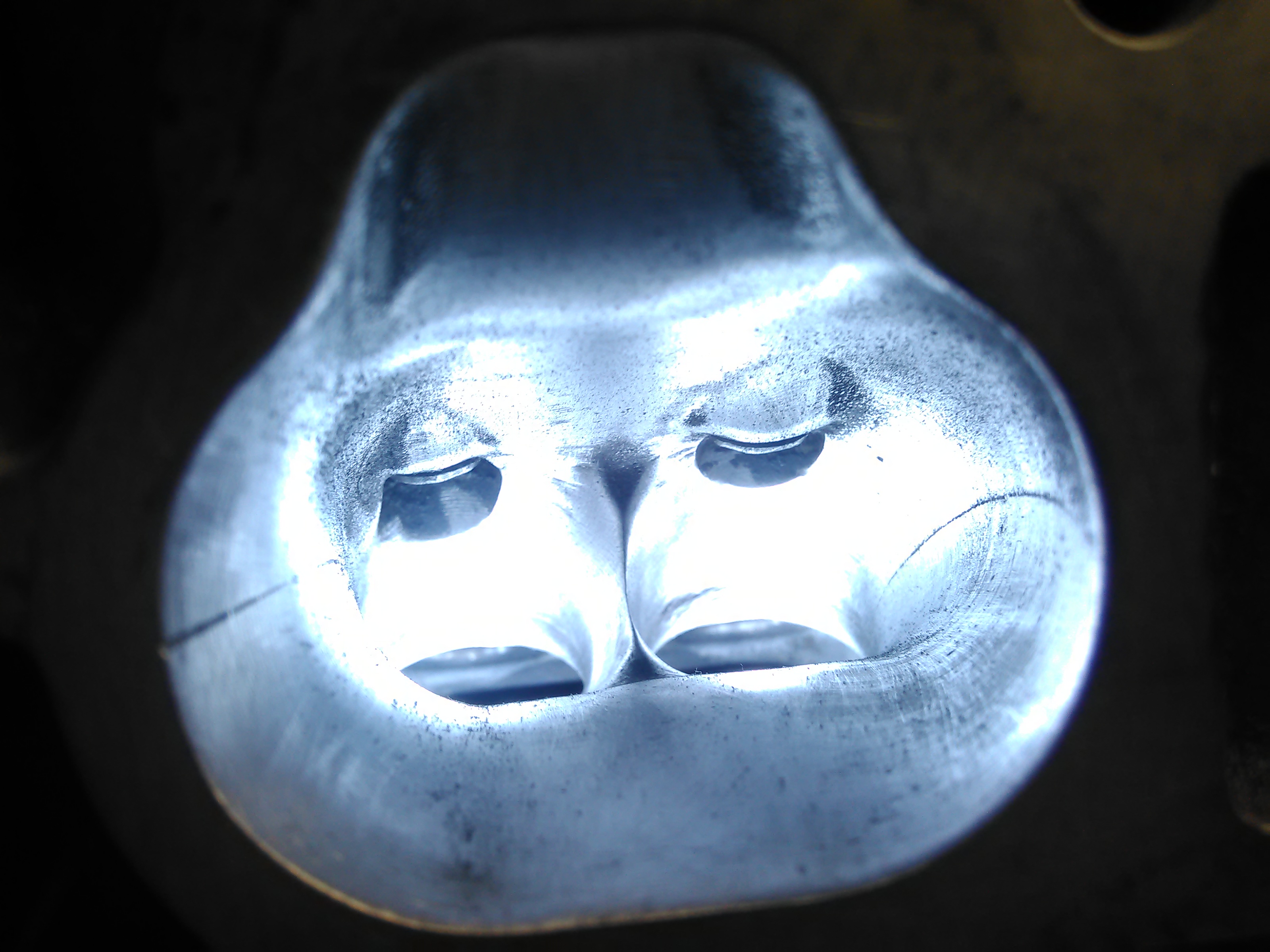

Je to original JDM D15B, kupovany od Dopise, ktery si ho nechal importovat primo z japonska a pouzil z nej tehda jen 3stage hlavu do sveho aerodeck projektu. Zbytek motoru se mu uz pak jen valel v garazi a pred par mesici se rozhodl ho prodat. Mel by mit najeto 50tis km takze jako provizorni motor je to prinejmensim dostacujici Velmi šťastný

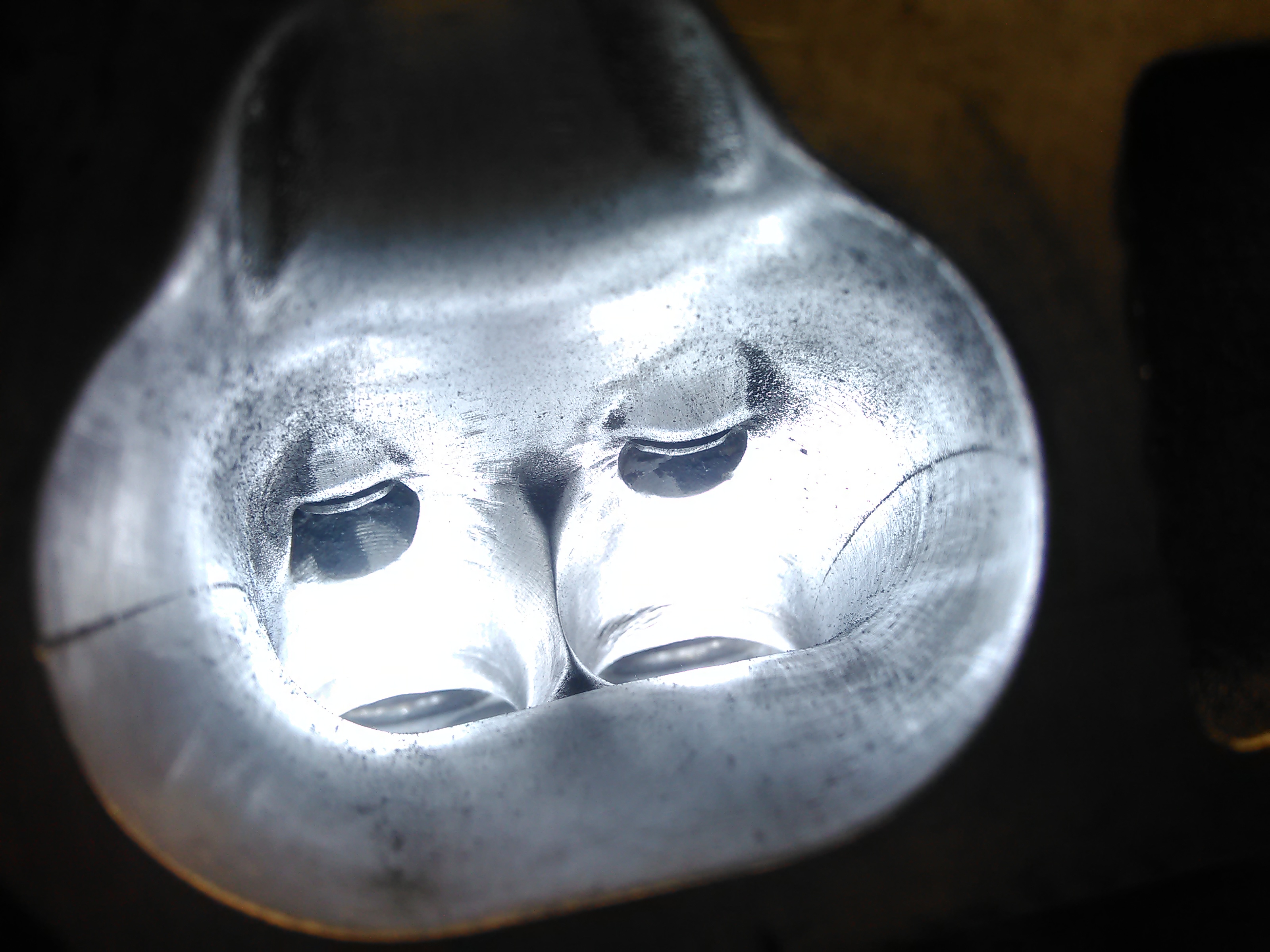

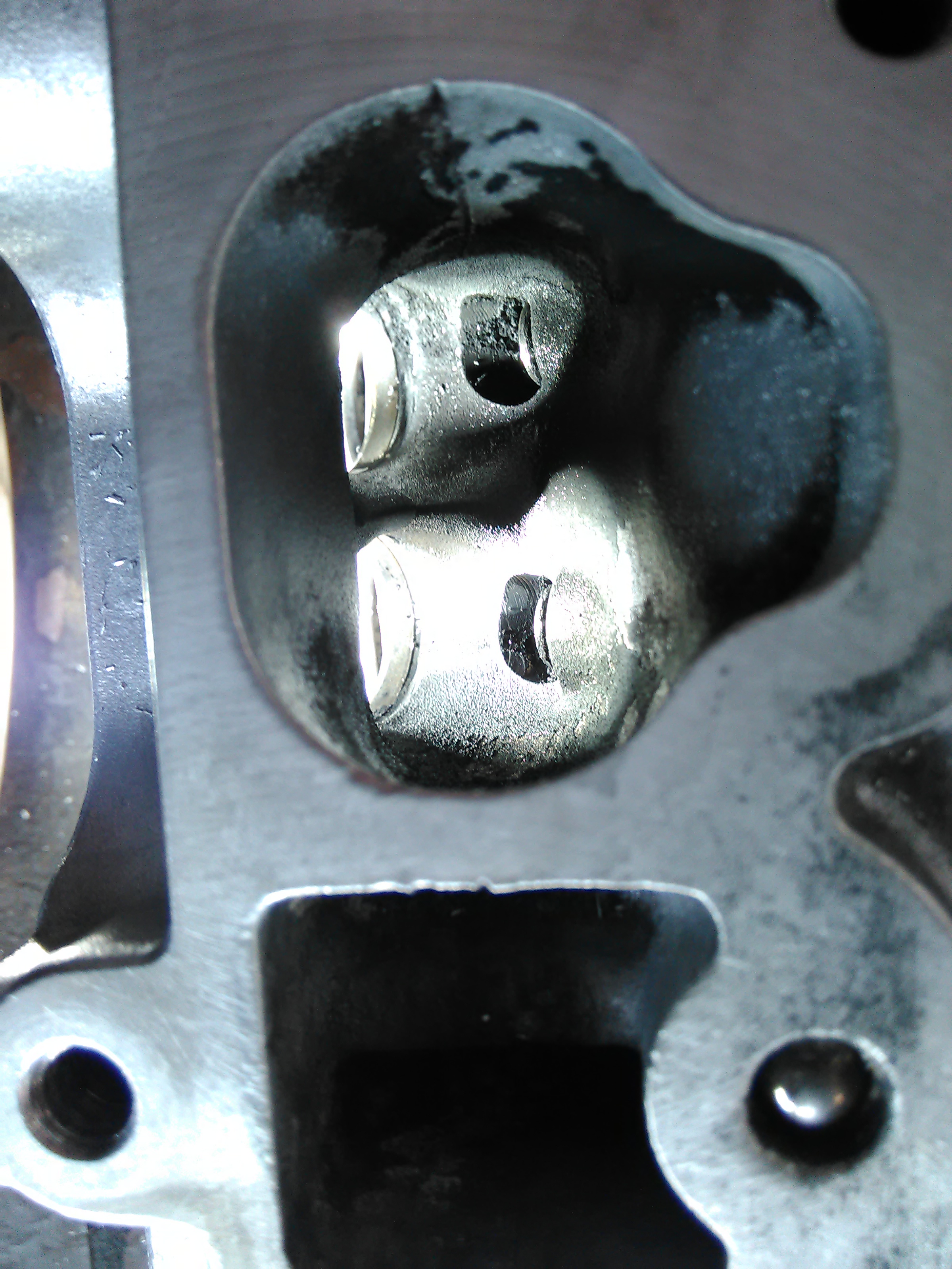

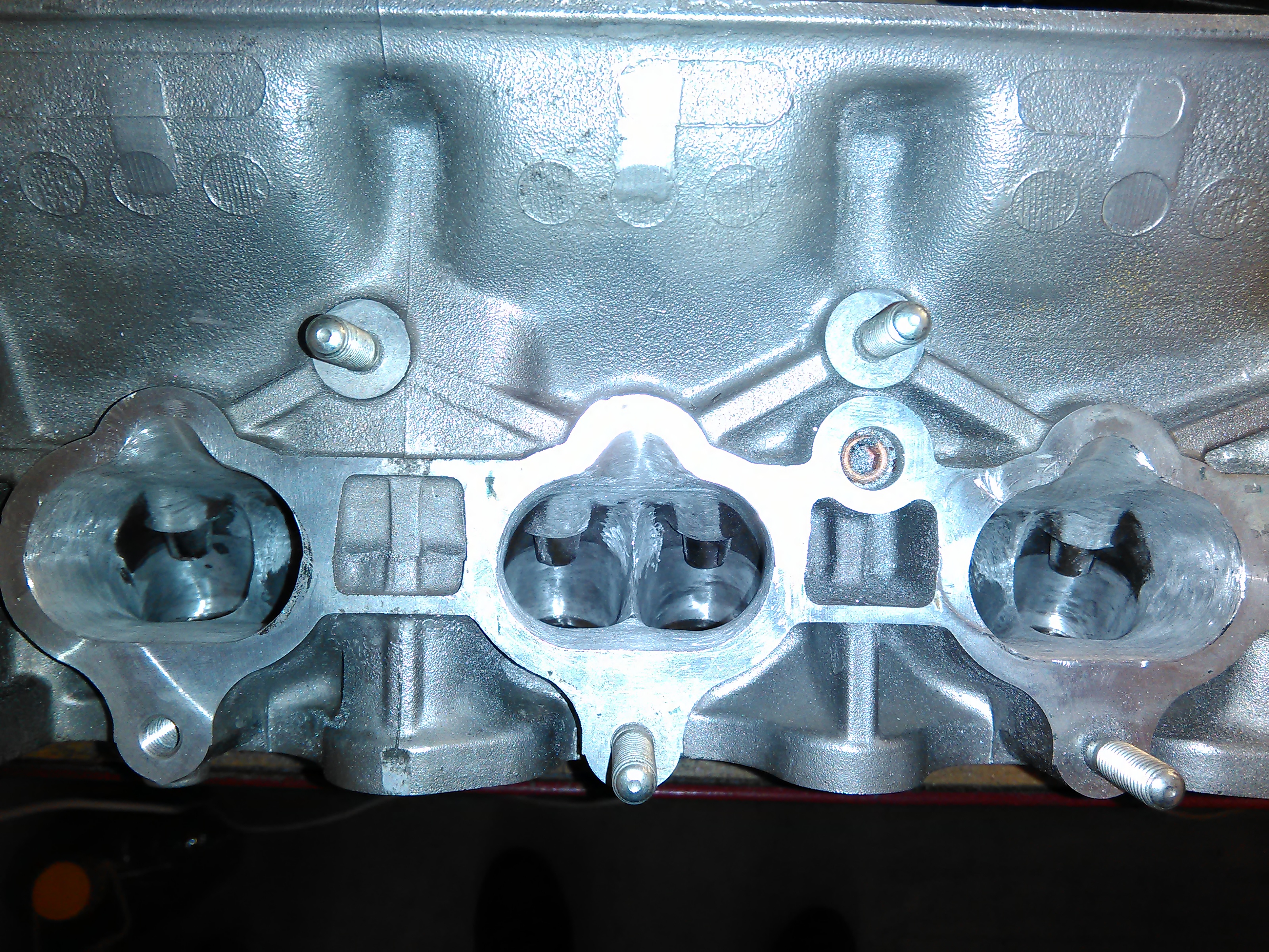

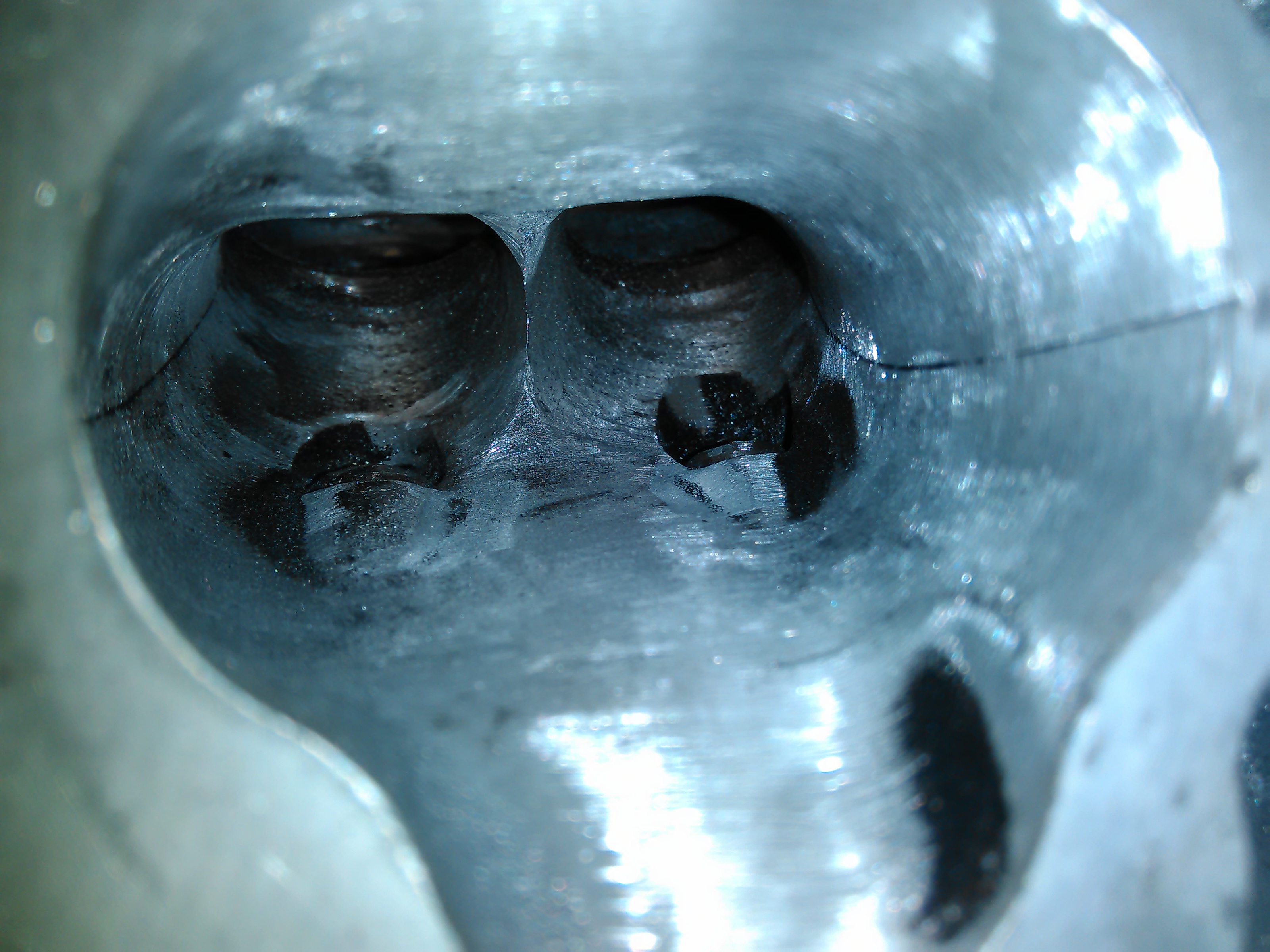

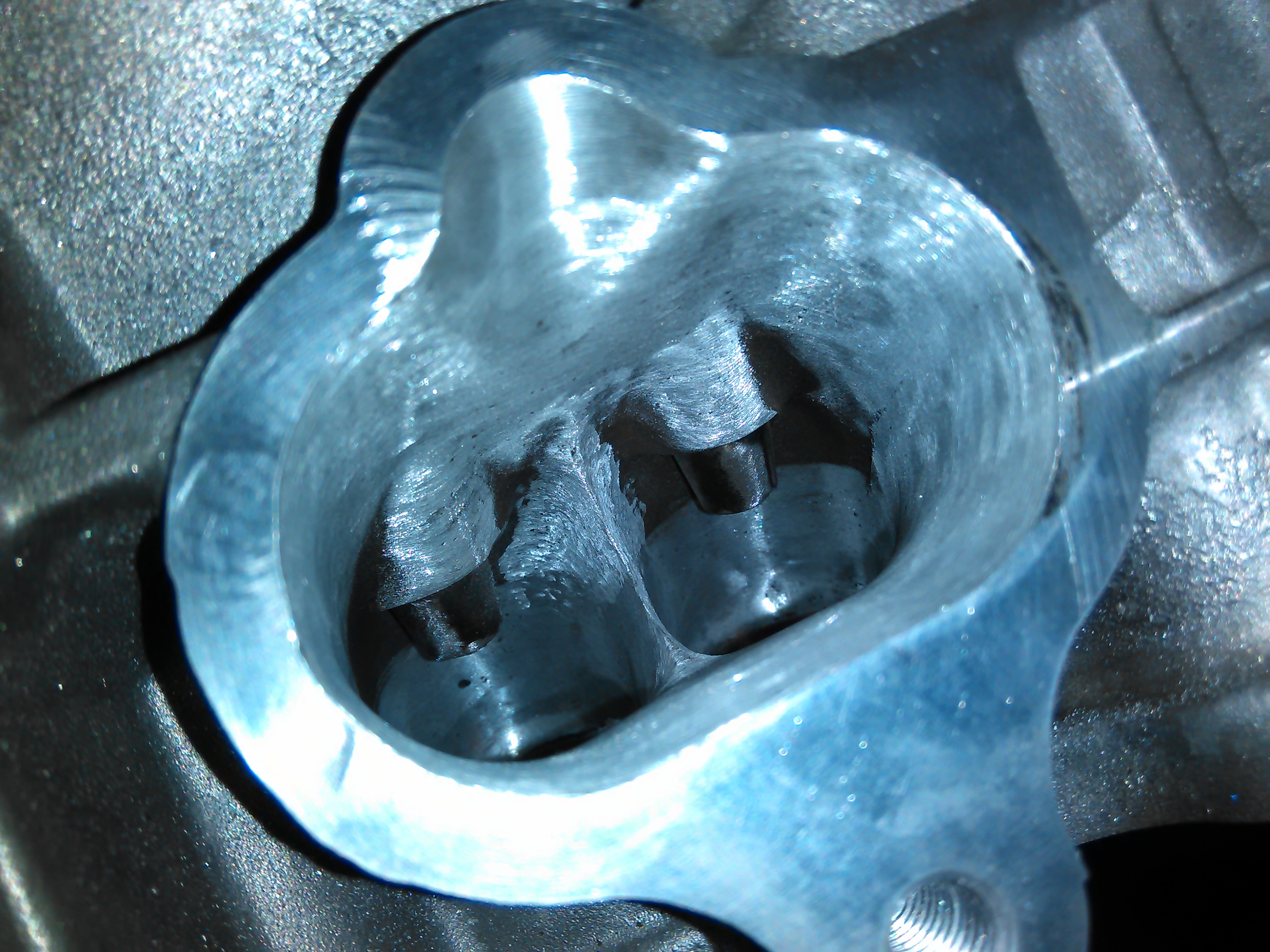

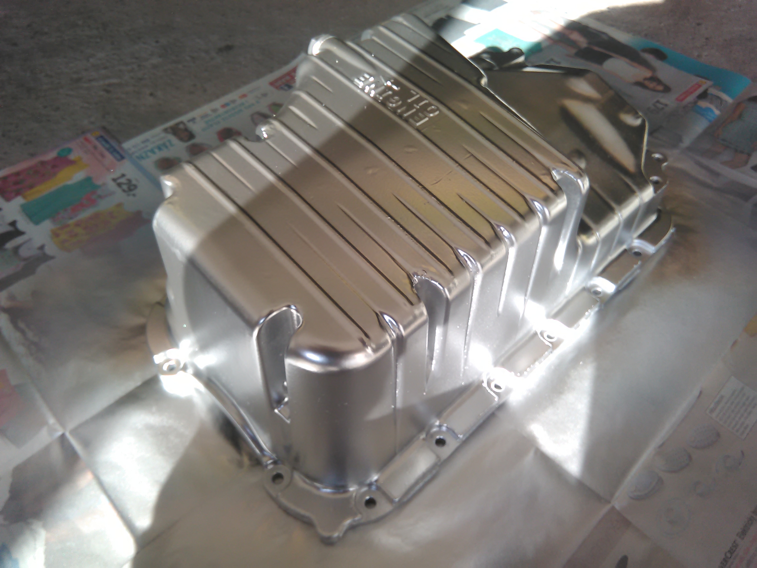

A protože by mi byla hanba tam tu hlavu picnout tak jak vypadla z formy v továrně tak jsem zase zakopl o frézu HaHaaa

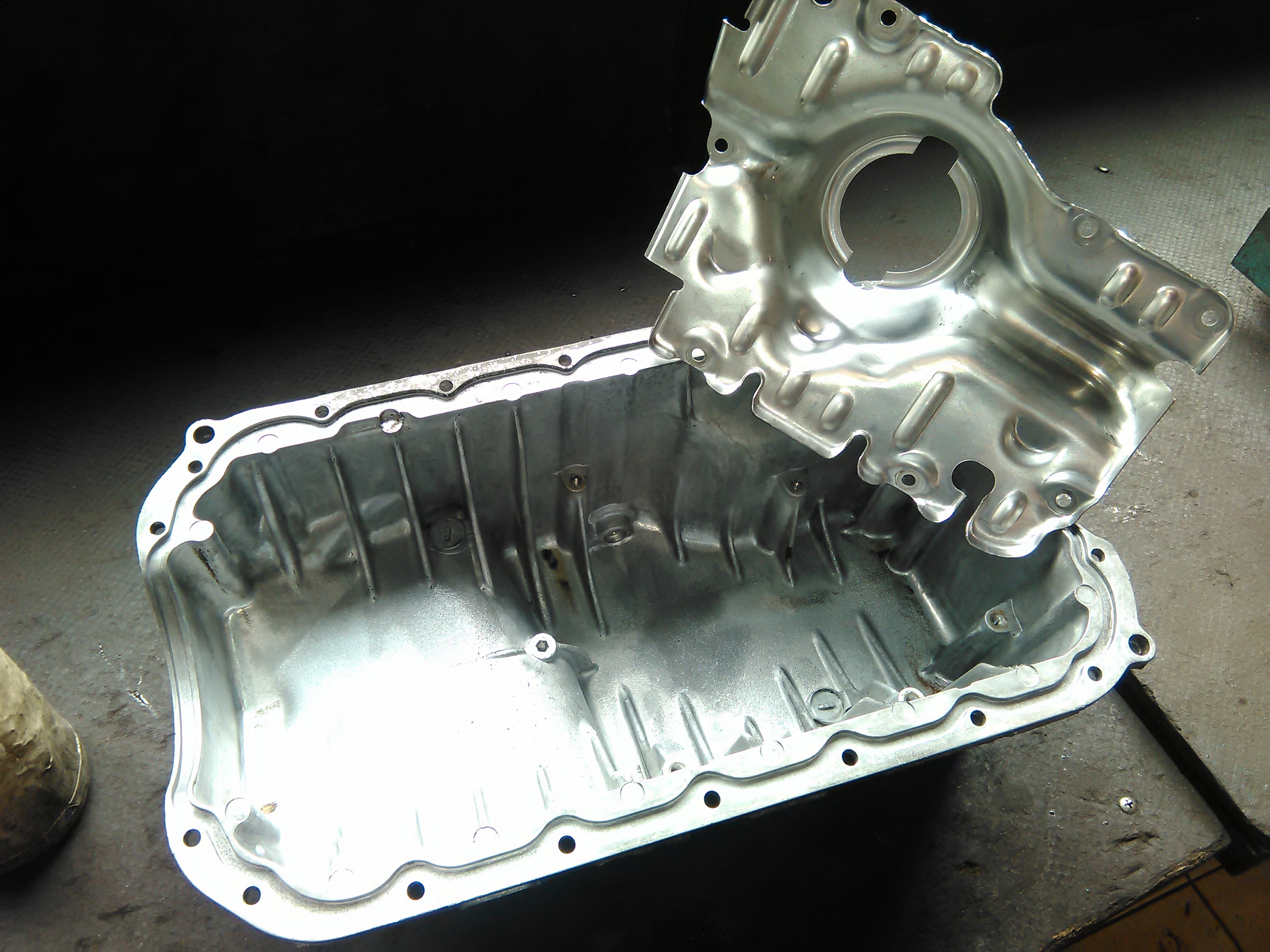

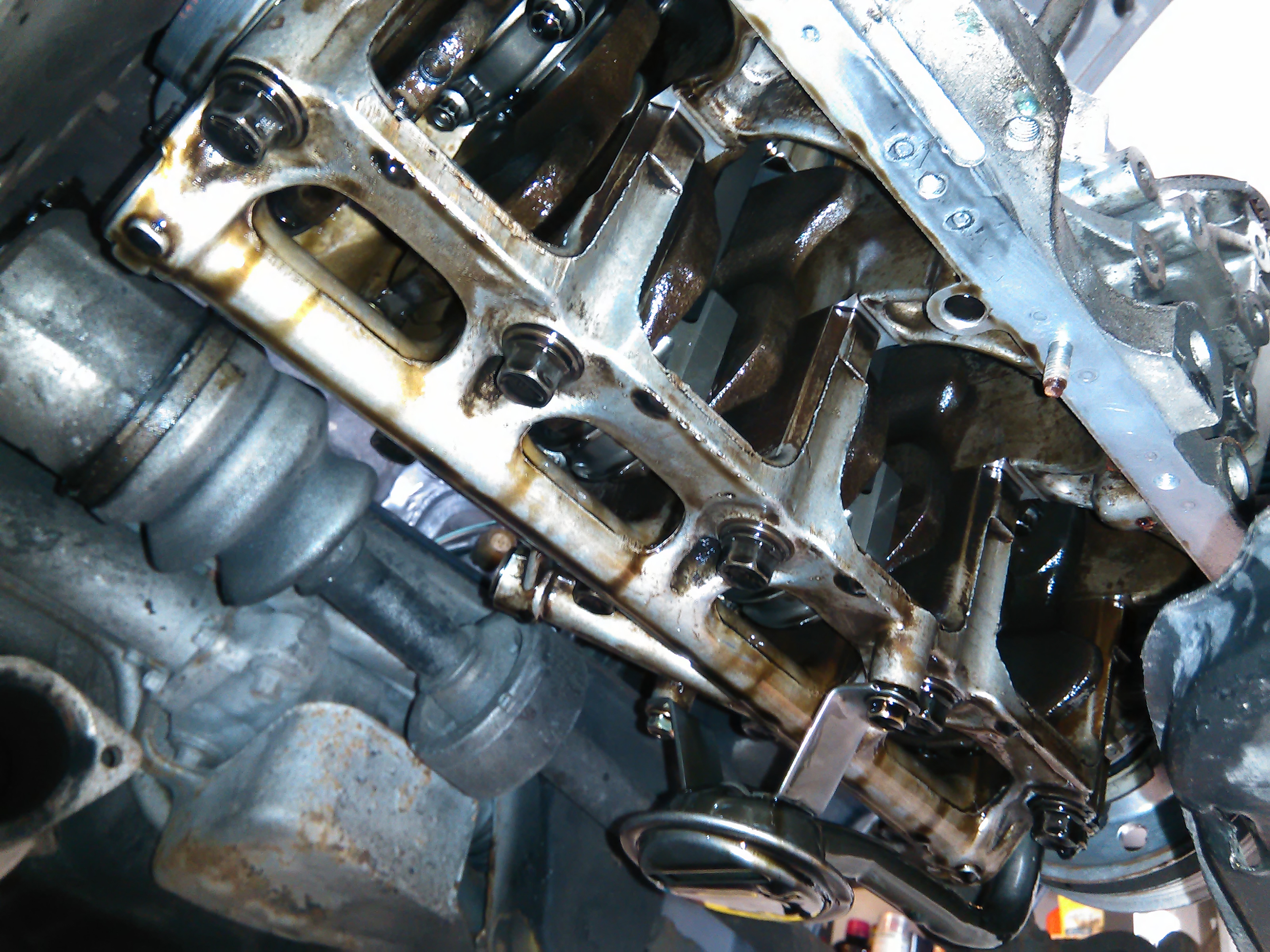

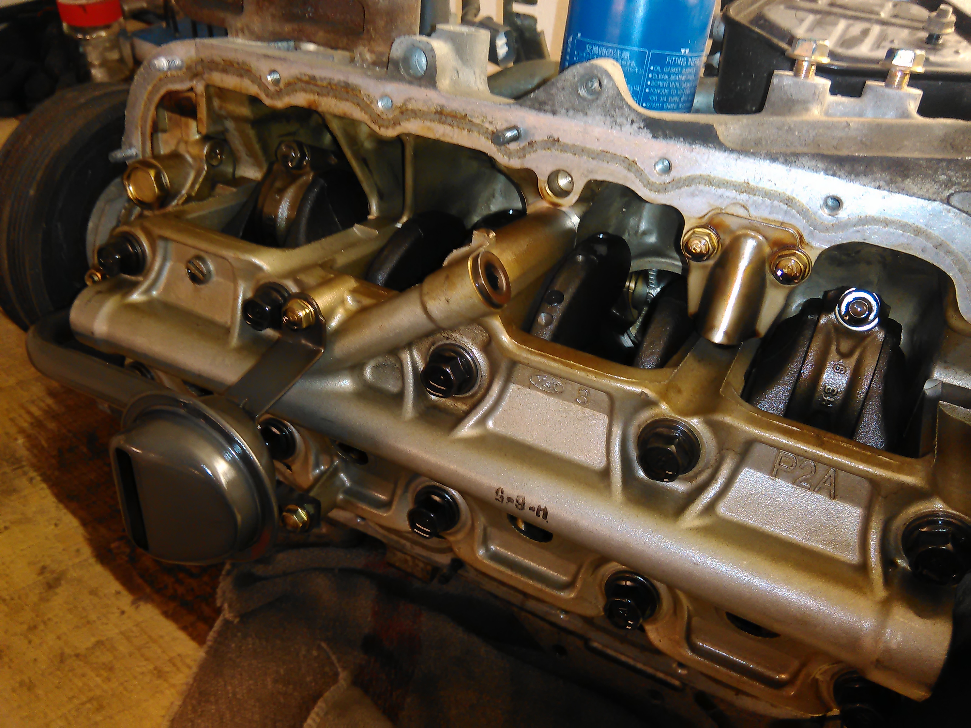

Tak, kanály bychom měli, hlavu za chvíli povezu na repas a hlavně na výměnu voditek, protože tam je vůle jak na vratech do chlíva.
A mezitím jsem zběžně kouknul na spodek. Víc ho rozebírat nebudu, je to ještě panna a taky tak zůstane Úsměv

Ta vana je mazec Tak to koukám!

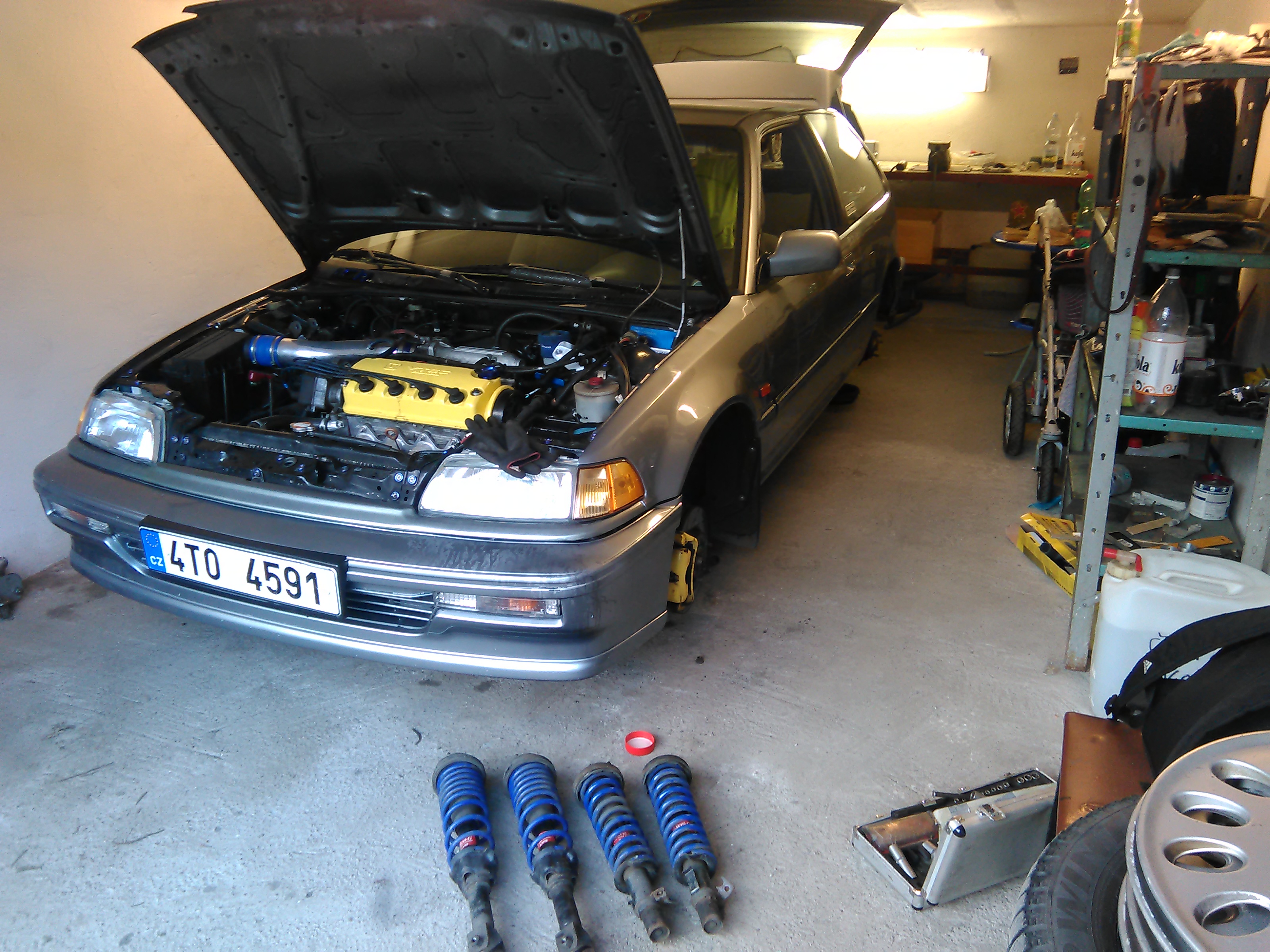

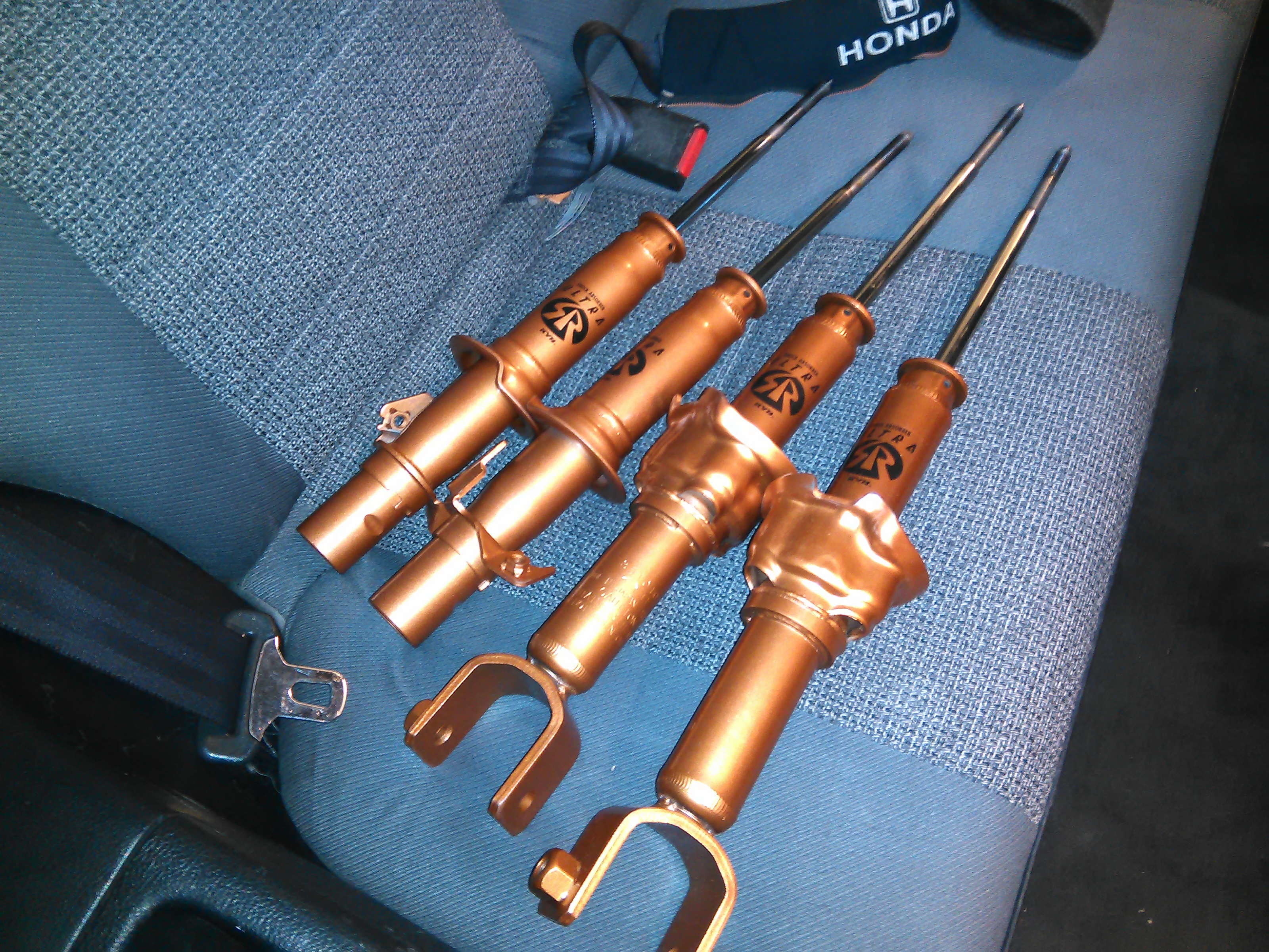

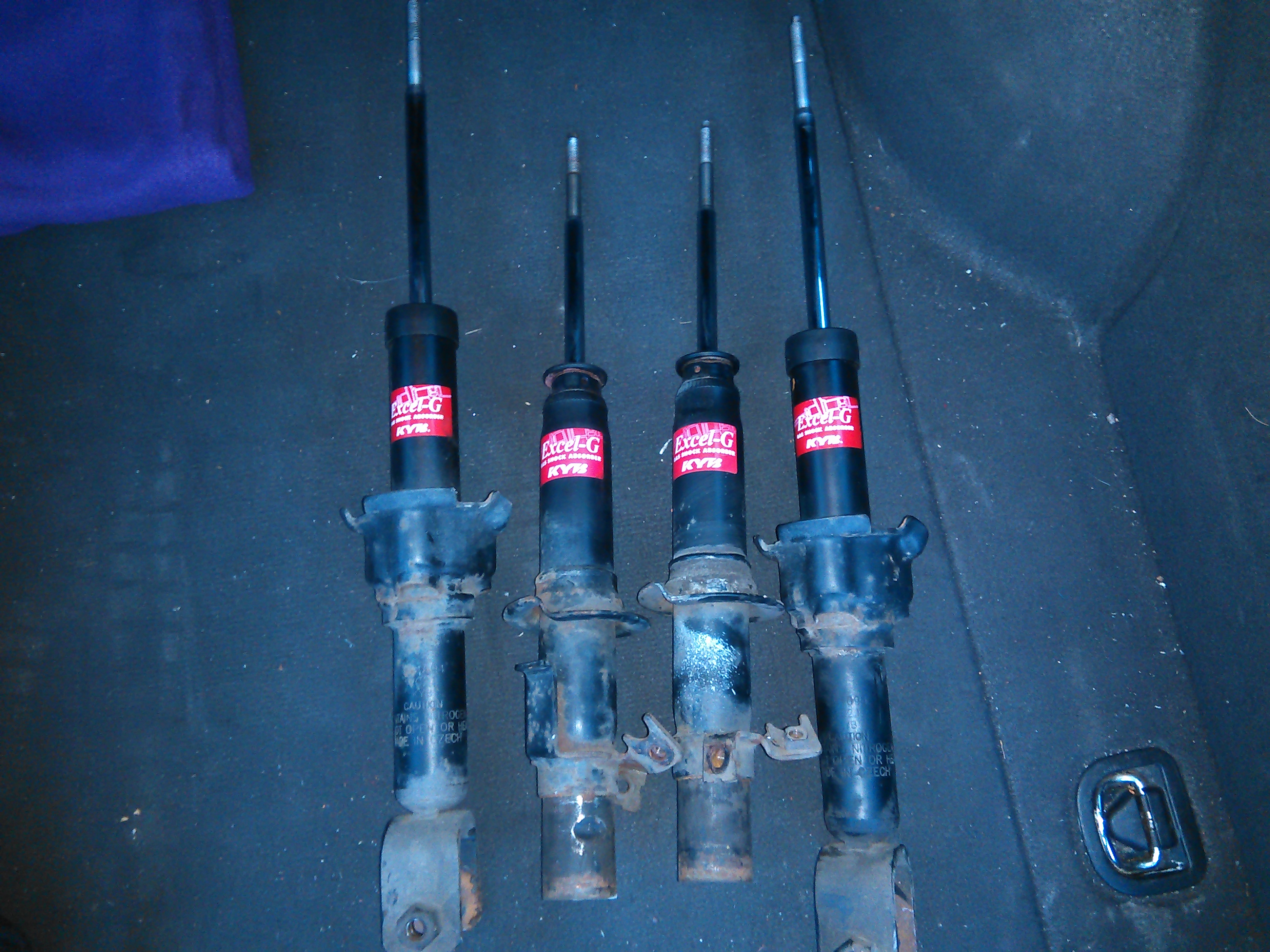

A že se nemysli jen na motor tak menšího vylepšení se dočká i podvozek. Prcky už vozí Anglánek, takže přitvrdíme Je to tam.

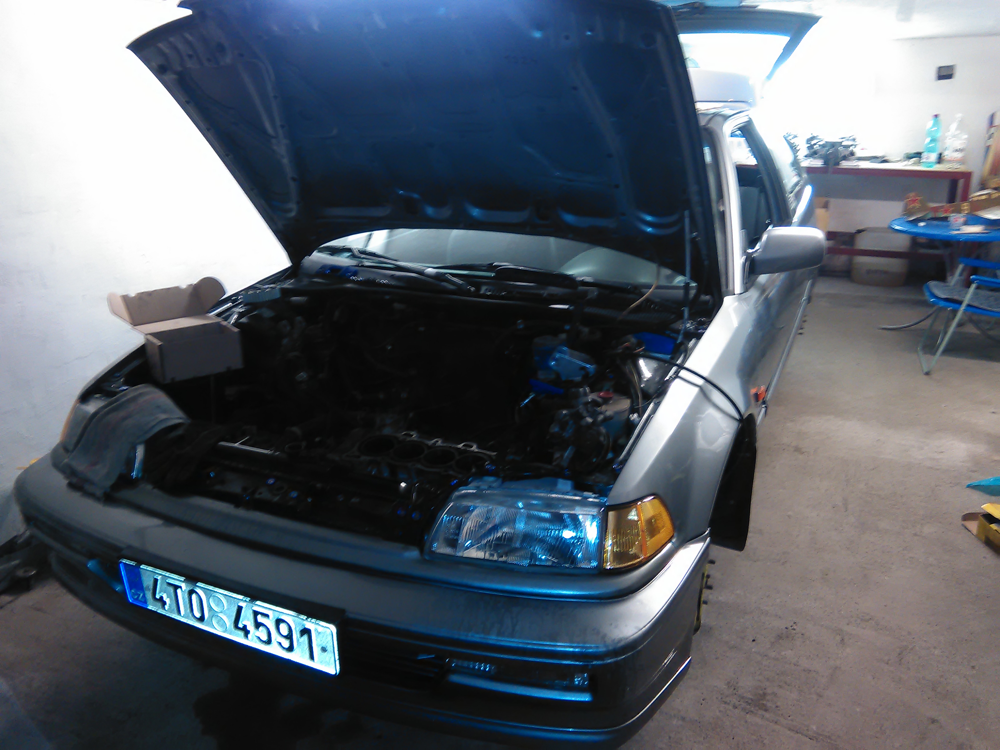

Díky chlapi. Klidně pište bejkoviny. Vidět že to někdo čte a že ho to zajímá je strašný motor co mě táhne dopředu přátele
Dneska jsem stihl jen trochu pouklizet pořádnej výtlem
