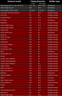

Wau, na Fujitsubo jsem slyšel jen samou chválu OK OK OK Obzvlášť na ITR by se pak mělo jednat o velmi dobrou, ne-li jednu z nejlepších (především v případě RM01A), volbu, takže věřím, že s tím budeš určitě spokojenej a bude Ti dělat radost je to dobrý Co jsi pořídil - RM01A nebo LegalisR? Mrk Co se týče toho katu, tak nepřemejšlel jsi nad variantou v podobě JDM DC2 katalyzátoru? Oproti ostatním aftermarket katalyzátorům má sice, tuším 400cpsi, ale zas tím, dle mého názoru, odpadají problémy, co se týče neprojití emisema atp. Nemít na ITR komplet setup od AMA, tak bych pravděpodobně sáhnul právě po JDM katu Úsměv Nechci snad radši ani vědět, kolik by stál novej z Hondy, ale na ebay by neměl bejt problém něco najít Mrk Jinak, Fujitsubo není 2.5", ale 2.38", pokud mluvíme o vnitřním průměru, viz. příloha přátele

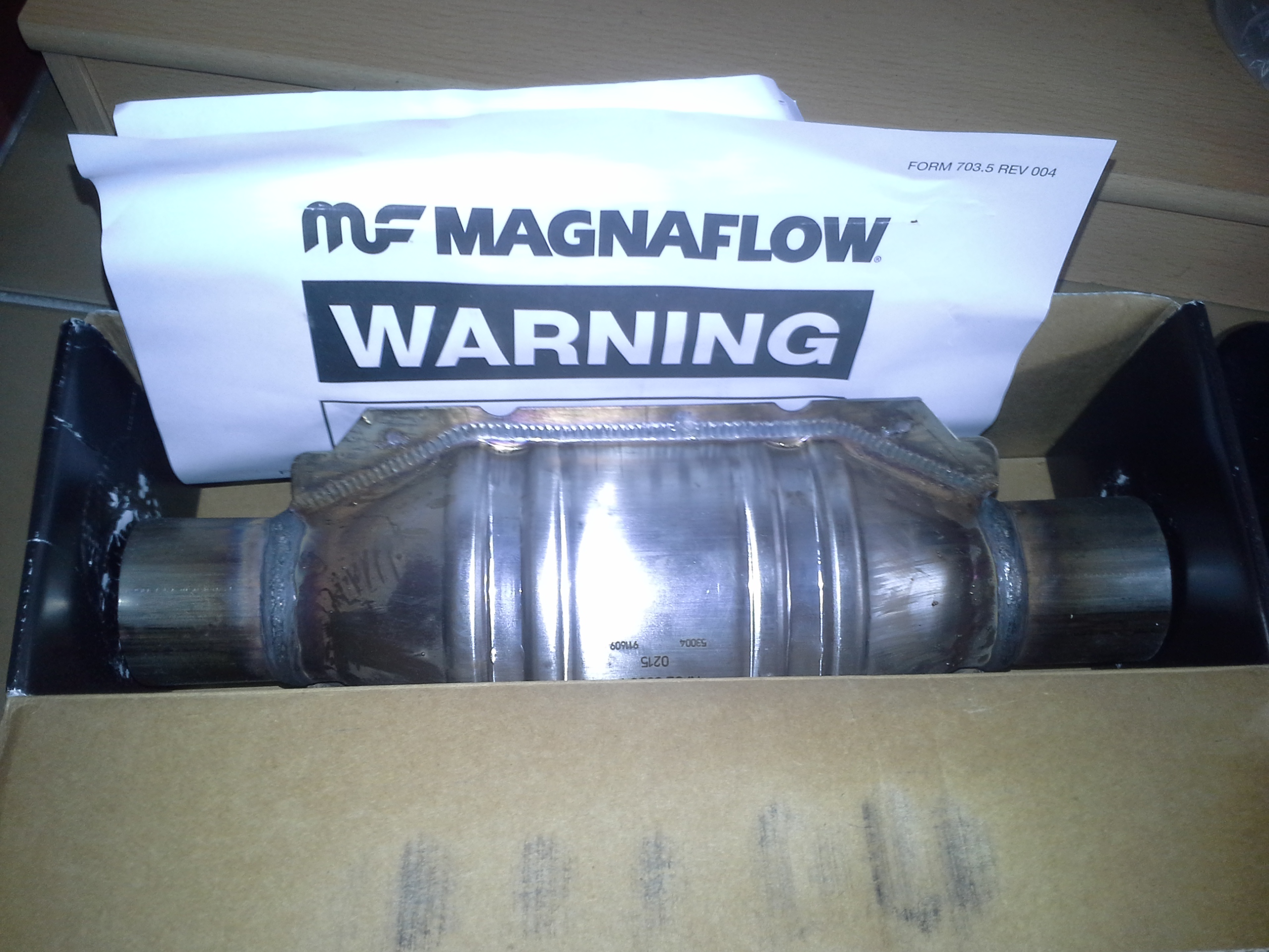

Magnaflow jsem koupil ja a prosel legalne emisema na EE8 a CB8(acco aerodeck 2,2) S jednim katem na obou autech.. Mrk VTEC
